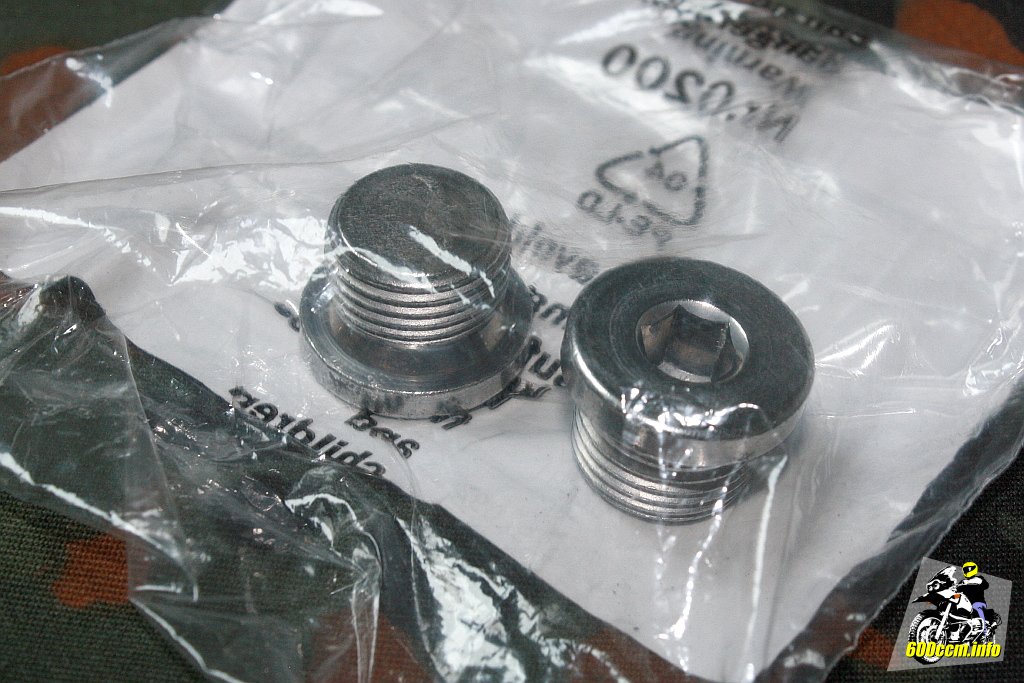

Tja... 07 11 9 905 428 sollte man sich dann nicht bestellen lassen. M18x1,5 - Innensechskant.
Habe nun via Forum Außensechskantschrauben erhalten. Sobald die Gesundheit wieder mitspielt kommen die alten Schrauben vorsichtig raus.

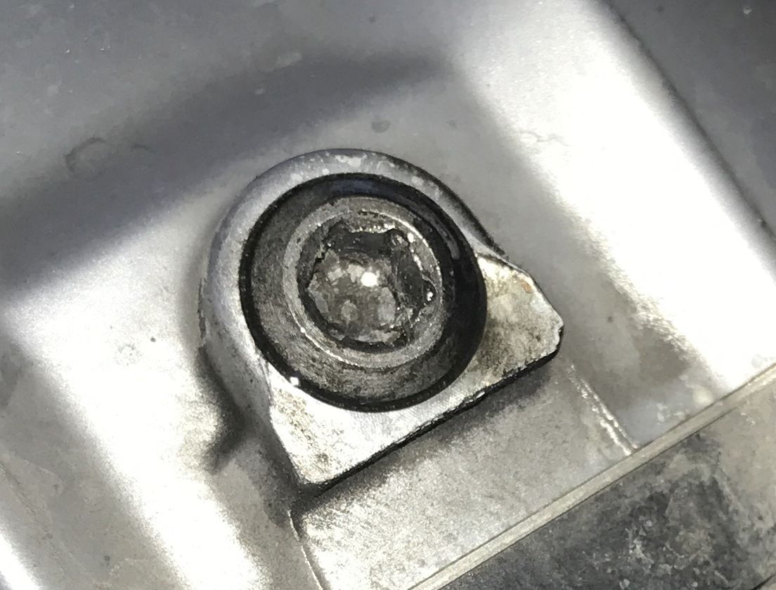

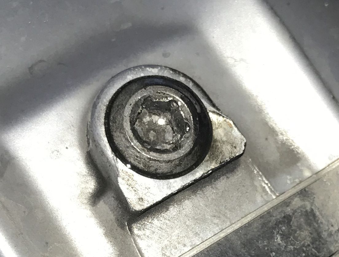

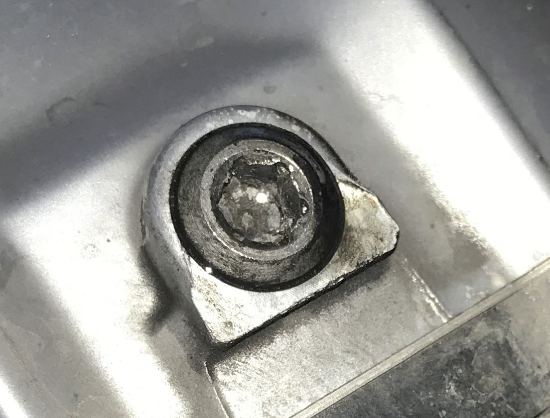

wie ist denn das ursprüngliche Thema von brainer ausgegangen. Mein HAG-Ölwechsel endete heute auch mit einem mutmaßlich versauten Innensechskant dieser /%("§$&"-Schraube. Bin schon am Plan b) überlegen, ob ich das Öl im Notfall mit einem dünnen Schlauch aus der Einfüllöffnung zuzeln kann. Sind ja nur 180 ml.
Aber besser wäre es, wenn die Mistschraube aufginge. Bin mir jetzt auch garnicht mehr so sicher, ob das wirklich ein 6mm Sechskant sein sollte. Der saß schon so wackelig. (auf Youtube gibt's ein Video - der nimmt Torx) Aber Torx hat partout auch nix gepaßt. Nachdem der Sechskant zum zweiten Mal durchgerutsch war, hab ich's seinlassen.
Das Corpus Delicti sieht jetzt so aus.

Die einfachste Lösung: In die Werkstatt bringen. Die drehen dir das Ding mit ihrem Werkzeug raus und gut. Zuvor natürlich neue Schrauben kaufen:
07 11 9 905 428 ergibt wohl noch immer (Stand Mai 2018) u.U. Innensechskant bei BMW. Auch wenn gerd_ schon vor zwei Jahren etwas anderes geschrieben hat und sich mit dem Kram ja nun wirklich gut auskennt. Trotzdem: Ich hatte schon damals die Schrauben direkt bei BMW bezogen - und Innensechskant erhalten.
Daher: M18 x 1,5mm und M14x1,5mm mit Außensechskant suchen und kaufen.
Habe im Mai diesen Jahres gesucht -> Links zu möglichen Bezugsquellen in den Kommentaren zu meinem Blogbeitrag.
www.600ccm.info - R 1150 GS: Außensechskantschrauben für Getriebe und Hinterachsgetriebe

die Schmach in eine Werkstatt zu gehen ist die letzte Option. (..."hat der Hobbybastler wieder mit billig Werkzeug rumgemurkst", was nicht zutrifft. Es war eine Gedore-Sechskant-Nuss. Vielleicht war die Schraube auch schon vorher rund - egal).
Habe grad anderswo gelesen "Torx reinkloppen". Das hört sich vielversprechender an als die weiter vorne genannte Variant "12-Aussensechskant draufkloppen". Meine Schraube scheint am Aussendurchmesser auch extraflach zu sein.
Weiß jedemand mit welchem Magic-Werkzeug die Werkstatt solche Schraubenprobleme löst?

Torx reinkloppen geht, aber dann einen vom "billig Werkzeug" nehmen. Ansonsten blöde Aktion. So ein 17-teiliger Gedore Steckschlüsselsatz mit Torx kostet mal eben 250 Euro. ;)
:cry:Anhang anzeigen 262543
Ich würde da einen Torx reinschlagen oder zur Not auch anschweißen.

Mission accomplished!
Ein T45 Torx-Bit hat so gut funktioniert, dass ich mich frage, ob es vielleicht eine Torx-Schraube (und kein Sechskant) war...
