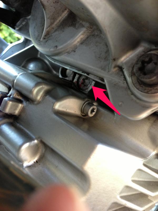

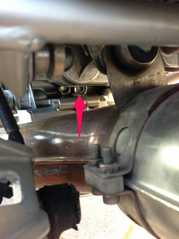

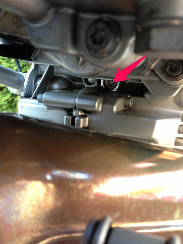

ich habe nach 6 Monaten Winterpause an meiner GS 1200 BJ 06 (30 000 KM gelaufen) nun einen starken Ölaustritt feststellen müssen (siehe Bilder).
Der Ölaustritt scheint nur in Betrieb aktiv zu sein, dann jedoch verhältnismäßig stark. Nachdem ich nun Öl nachgefüllt habe, den Bereich gereinigt bzw. entfettet und meine GS drei Tage hab stehen lassen ist der Ölaustritt nicht mehr so stark wie zu Anfang!?
Hat evtl. jemand bereits gleiche oder ähnliche Erfahrungen gemacht?

man kann ehrlich gesagt kein ausgetretenes Öl auf den Bildern erkennen, also stark kann das nicht sein sonst würde ne Pfütze in der Vertiefung stehen

Vielen Dank für Deine Antwort. Die Bilder zeigen lediglich den gereinigten Bereich wo ich den Ölaustritt vermute.

Nope, definitiv nicht!

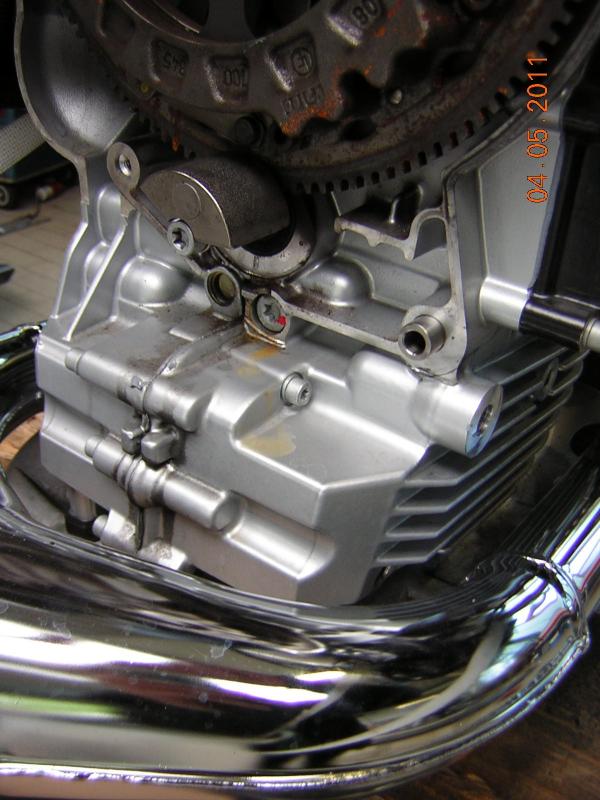

Bekanntes Problem. Fang schon mal an dein Sparschwein zu füttern. Es ist der Wellendichtring der Ausgleichswelle. Zur Reparatur des Wellendichtrings muss das Motorrad in der Mitte demontiert werden. Es steht somit ein umfangreiche Reparatur an.
Auf dem Foto unten kannst du die Ursache auch im Bild sehen. Man erkennt dort das Gewicht, welches auf der Ausgleichswelle sitzt. Genau dahinter befindet sich der Wellendichtring, der inkontinent ist. Die "Soße" läuft dann nach unten und sammelt sich unter dem Motor. Dieses Problem haben relativ viele GS, unabhängig von ihrer Laufleistung, wobei man wohl feststellen muss, dass es überwiegend die Motorräder trifft, die wenig gefahren werden.

Noch ein Foto für SuffQ, damit er sehen kann, was auf ihn zukommt.
Ich hatte übrigens Glück, da der Fehler noch innerhalb der Gewährleistungsfrist auftrat.
