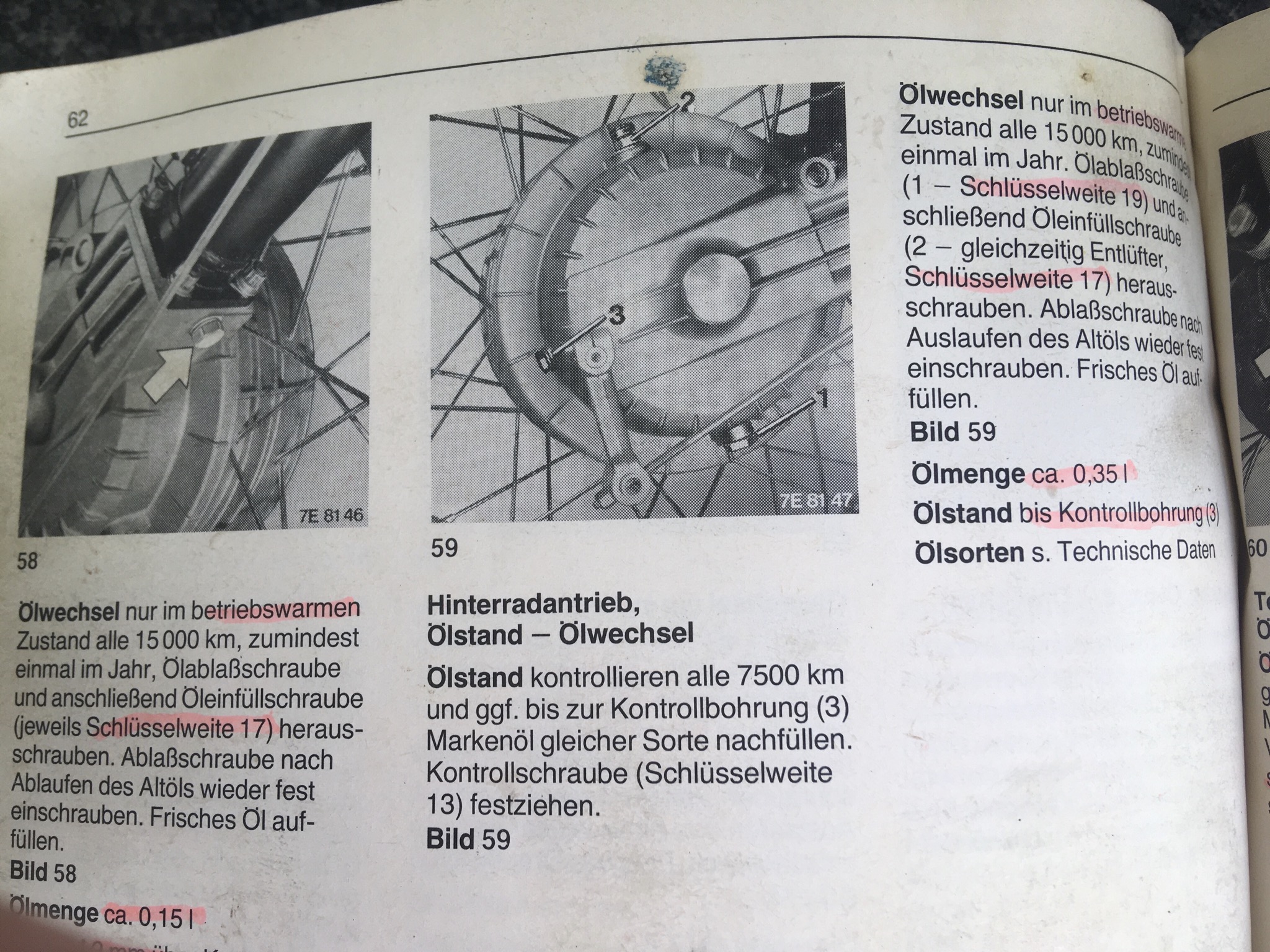

hab mal in meinem original-bordbuch gesucht und gefunden.
wir lagen alle richtig!
0,35 l,
ölstand bis kontrollbohrung.
ich hab's öl gleich in dieser "kontrollbohrung" nachgefüllt, weil ich sie - ohne blick ins bordbuch - fälschlicherweise als einfüllöffnung interpretiert hatte...
mit den plastik-"strohhalmen" auf den getriebeölflaschen ja kein prob.
