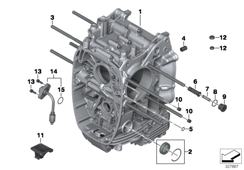

Ist das Glas komplett raus oder das Gewinde noch drin?

Das Ölschauglas gibt es zusammen mit Dichtung und wird eingepresst. Zur Ursachenforschung würde ich mal kontrollieren ob die Kurbelgehäuseentlüftung frei ist. Vom Autobereich kenne ich, das sich Ölkondensat festsetzt und gefriert, dann sucht sich der entstehende Überdruck den Weg des geringsten Widerstandes......

Hallo, Gewinde ist noch dran

Danke jetzt sehe ich auch den Simmerring

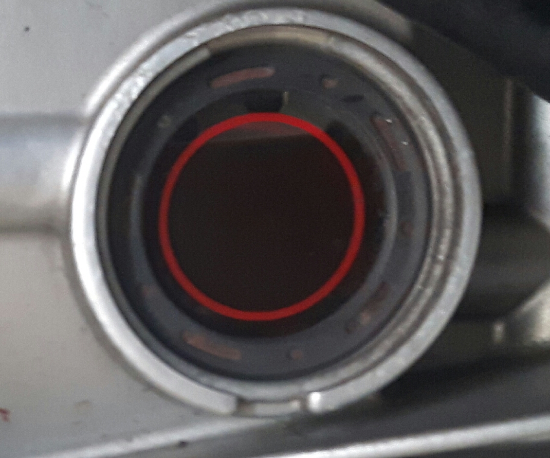

Hallo qpower, ist bei dir nicht zu viel Öl drin??? oder darf das so sein ?
Gast 35536
Vor dem Schauglas da ist nochmal ein Sicherungsring (Spannring) aus Metall,sieh mal genau hin.
Der Ölstand ist okay,war bestimmt kurz zuvor auf dem Seitenständer abgestellt...

Nicht bei allen Modellen ist der Federring als Sichetrung verbaut. Ein Gewinde an dieser Stelle wäre mir neu und würde auch wenig sinnvoll sein. Das Elastomer des Dichtrings ist leicht gerillt.
Der unmotiviert wechselnde Ölstand bei der Ölkontrolle ist normal wenngleich beher noch niemand richtig begründete woran es liegt. Zumindest leigt es nicht an im Ölkühler verbleibendem Öl wenngleich diese These häufig propagiert wird.
Die meisten "Simmerringe" sind Wellendichtringe und sollen gegen eine sich drehende Welle dichten. Bei BMW sind sie meist von KACO und nicht von SIMMRIT. Die Dichtung des Glases ist ganz anders aufgebaut.
Die Frage wäre hier eher: War das Öl kalt oder heiß. Wenn kalt, dann ist das schon an der Grenze. Wenn Du von Seiten- auf Hauptständer stellst ändern sich der Ölstand eigentlich sofort. Wenn das Öl heiß ist schon dreimal. Sicherlich nicht kritisch (auch wenn es noch kalt war), aber ein Schluck weniger in Zukunft kann nicht schaden (optimal = in der Mitte).
Gast 35536
So,habs vorhin nochmal ausprobiert,bin heimgekommen und hatte auf dem Hauptständer den Füllstand kontrolliert,nach ca 15 Min. Mitte Schauglas,dann nochmal auf den Seitenständer,kurz gewartet und wieder auf den Hauptständer,da war der Füllstand wieder wie auf dem Bild...ich vermute wenn ich morgen früh danach sehe und das Öl kalt ist wird es wieder fast Mitte Schauglas sein,das wäre ja okay...alles mehr würde eh nur im Lufi Gehäuse landen...deswegen mache ich die Ölstandskontrolle nur bei kaltem Motor.
Aber das war ja alles nicht die Frage...jetzt sind wir wieder komplett vom Thema weg....:o
