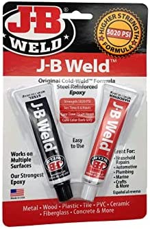

Wenn er wirklich tiefe Riefen hat, eventuell mit 2K Flüßigmetall die Riefen wieder auffüllen und schön verschleifen.
Genauso würde ich es auch machen. Als Flüssigmetall habe ich beste Erfahrungen mit JB Weld gemacht. Das ist ein Zweikomponenten Zeug welches fast Metalleigenschaften hat wenn es ausgehärtet ist. Ich habe damit schon bös zerschrammte Felgenkanten aufgefüllt und das zeug haftet sehr gut und lässt sich wie Metall bearbeiten.
Grüße Volker und frohes neues

Ein Foto wäre nicht schlecht. JB Weld ist ein tolles Material. Gibt aber sicher auch in Downunder diese 2-Komponenten "Knete", die für diesen Zweck aus ziemlich gut sein dürfte. Zumal es diese auch speziell mit Alu-Füllung gibt. Das wird schon und Du brauchst keinen neuen Motor.

Wenn du das Schauglas nochmal ausbaust (und nicht nochmal 1,5 cm Sitz verlierst ;) ), kannst du das fehlende Stück mit JBWeld o. vglb. "nachbauen" bzw. auffüllen und von Hand so gut wie möglich nachformen. (vorher schön entfetten... ;) )
Dann würde ich den rückwärtigen (motorseitigen) und radialen (äußeren) Flansch mit Silikon-Dichtmasse bestreichen und das neue/alte Schauglas einsetzen, so dass es "hinten" und ringsherum mit Dichtmasse abdichtet.
Weder Öldruck (Wanne - druckfrei bis auf Schwerkraft) noch Temperatur sollten der Dichtmasse etwas anhaben, und JBWeld hält bis ca 600° C ohne Probleme aus.
