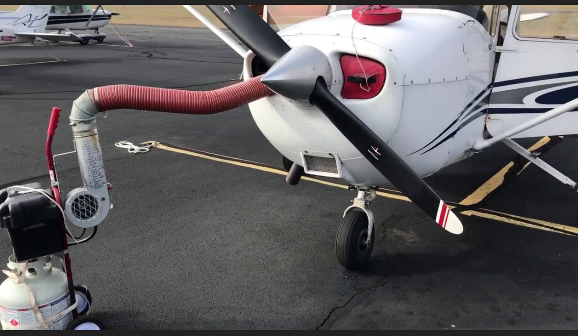

Ja, die kenne ich. Habe ein paar Jahre in Kanada gelebt. Dort wird über eine Art Tauchsieder der Motor vorgewärmt, allerdings das Kühlwasser. Zumindest bei den Systemen die ich kenne. Man sieht dort viele Autos bei denen vorne ein Kabel aus der Front baumelt.
Die Flugzeugsysteme sehen dann eher so aus

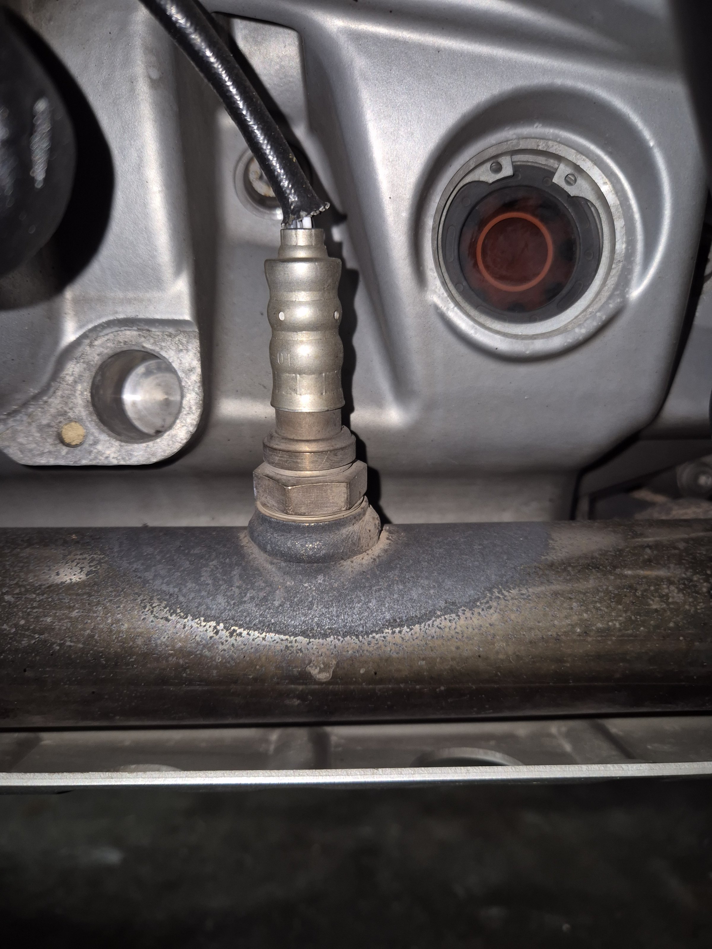

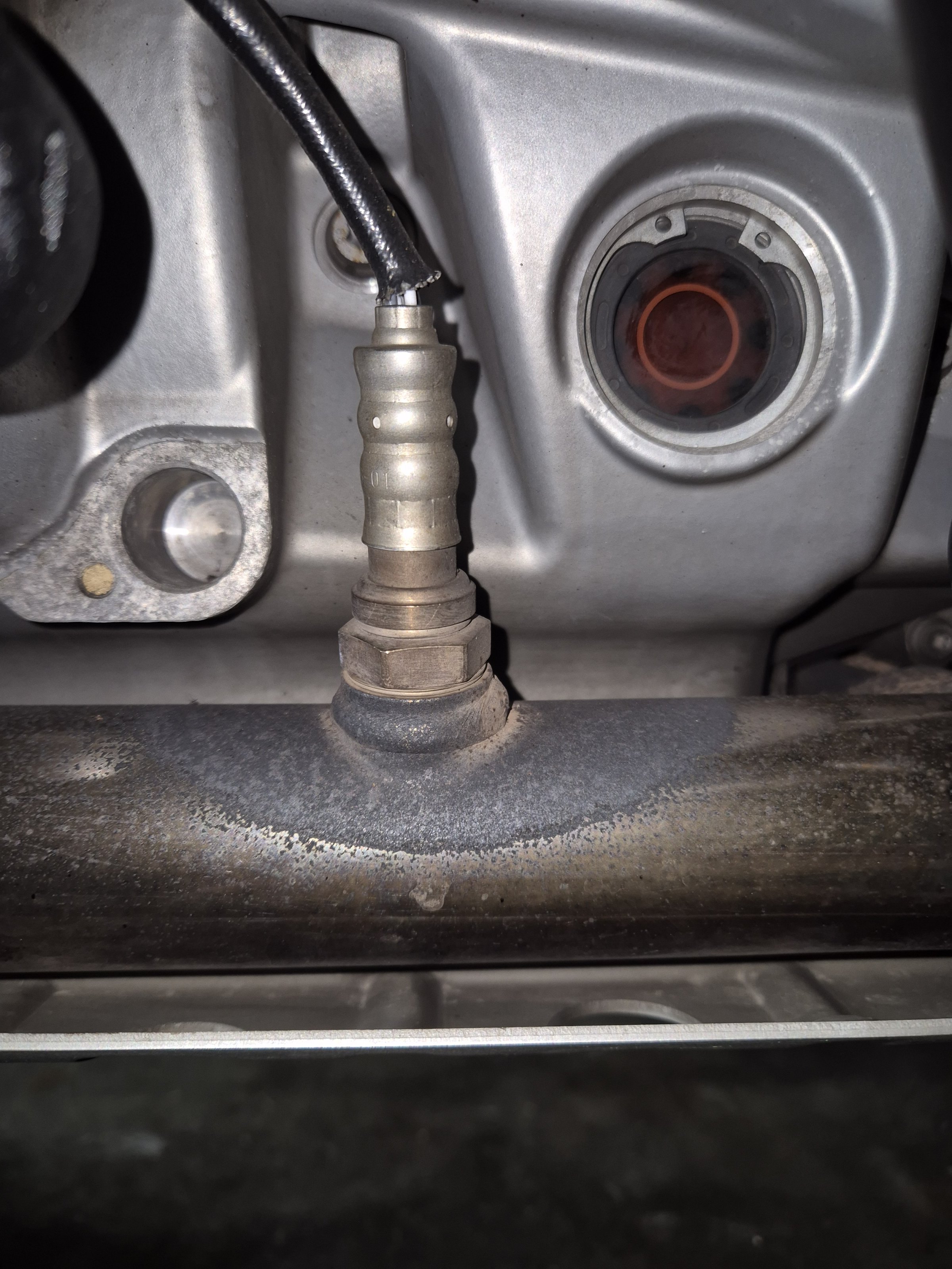

Das passt jetzt zwar nicht wirklich hierher, ist auch nur kurze Frage.Habe seit 4 Wochen eine1200gs lc, gekauft vom Händler nach Inspektion, Ölwechsel etc.
Ölstand spaßeshalber mal bei laufendem Motor anzeigen lassen, ok.
Jetzt nach der letzten Fahrt bei kaltem Motor auf Hauptständer vor dem Einmotten mal am Schauglas kontrolliert,siehe Foto.
Das ist eindeutig zu viel, oder?
Ablassen?

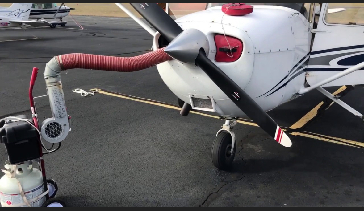

Den "Tauchsieder" fürs Kühlwasser gab es hier auch mal so in etwa den 70ern.
Da wurde im Motorblock/Zylinderkopf einer der Metallverschlußstopfen herausgenommen und stattdessen darin das Heizelement dauerhaft druck- und wasserdicht eingesetzt.
