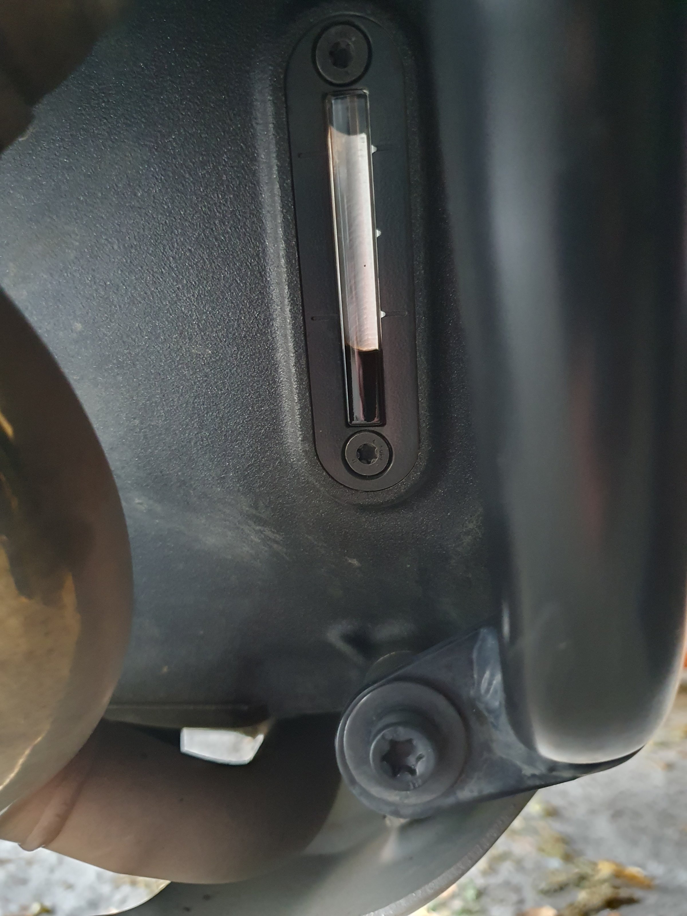

1200km mit der R1300GS jetzt gefahren nach der Einfahrkontrolle, jetzt ist der Ölstand auch auf Minimal und zudem Pechschwarz.
Zufälligerweise auch in den Dolomiten unterwegs, obs vll damit zusammen hängt?!
Der Endtopf ist auf alle Fälle innen mehr verrußt als bei meiner R1250GS....
Hat die R1300GS einen Ölstandssensor, der vor dem Ansprechen der Öldruckwarnung Meldung gibt?

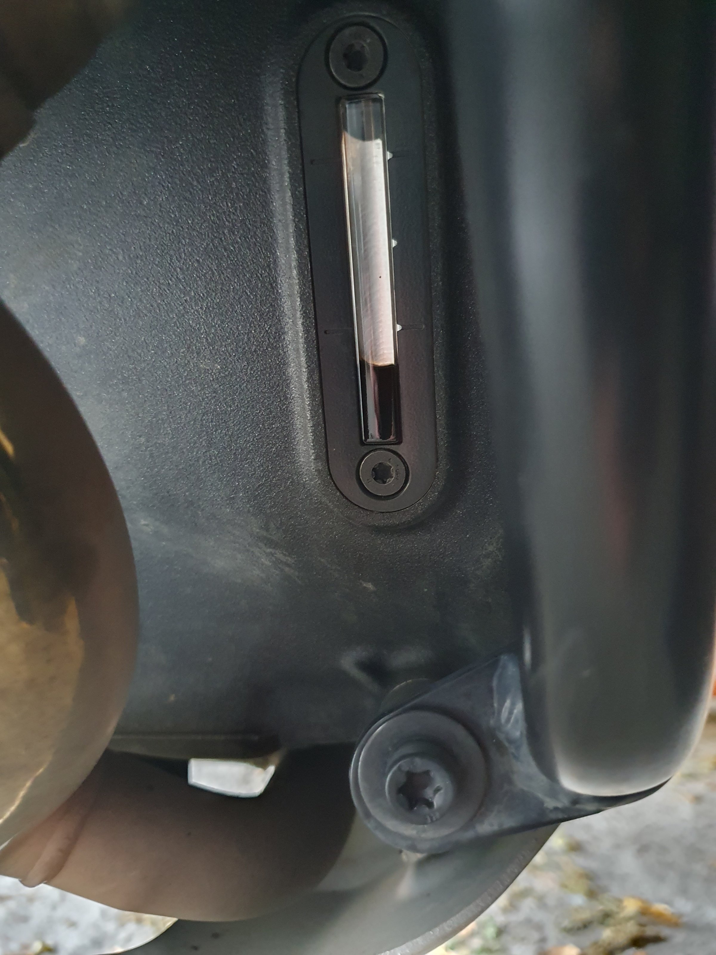

Ja hatt sie, bei mir war der Ölstand unter min, und hatt sich noch nicht gemeldet. Der Oelstand war nach über 11280km laufleistung.

Okay, danke für die schnelle Antwort.
Dann mach ich mir erstmal keinen Kopf, da morgen die Tankstellen in Italien mit meinem Glück allesamt geschlossen haben...
Öl ist "normales" Motorrad 5w40 drin, evtl füll ich zu Hause noch etwas auf, insofern es nicht vorher zu Problemen kommt
