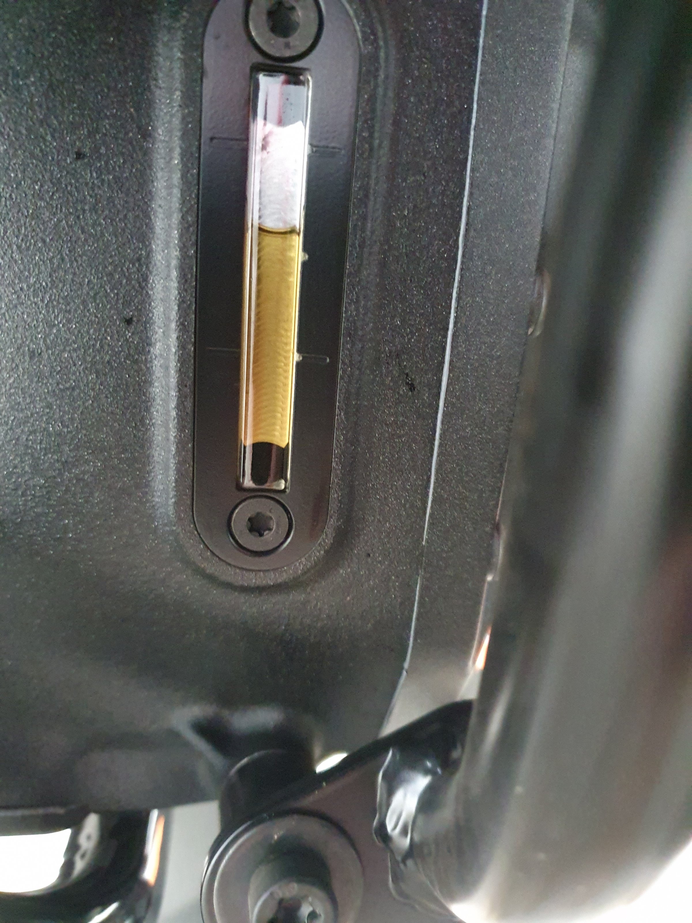

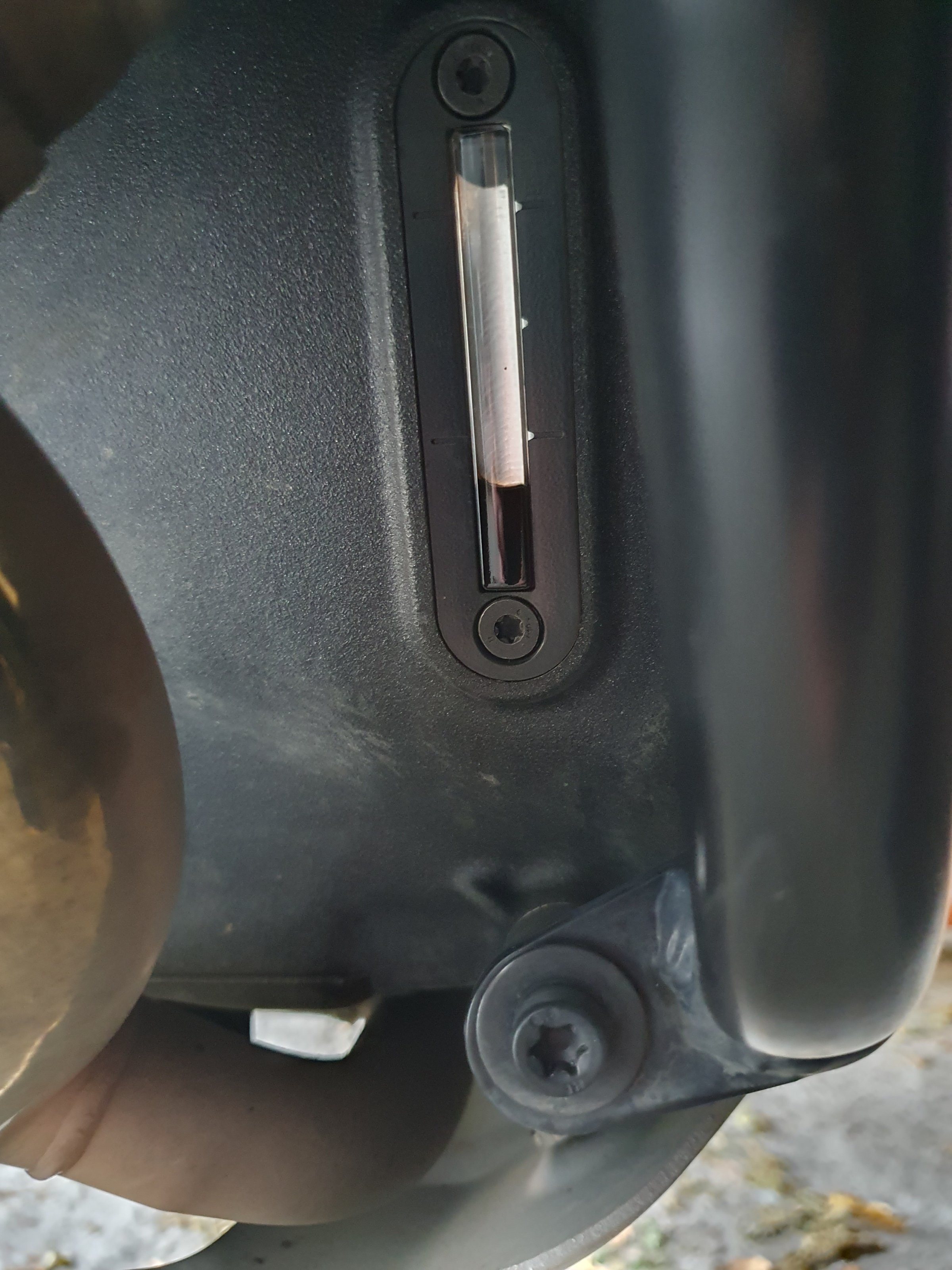

Ich habe auf 10.000km 0,75 Liter nachgefüllt und der Ölstand ist jetzt wieder an der untersten Markierung angekommen.
Bei meiner R1200GSLC und R1250GS musste ich zwischen den Inspektionen kein Öl nachfüllen.

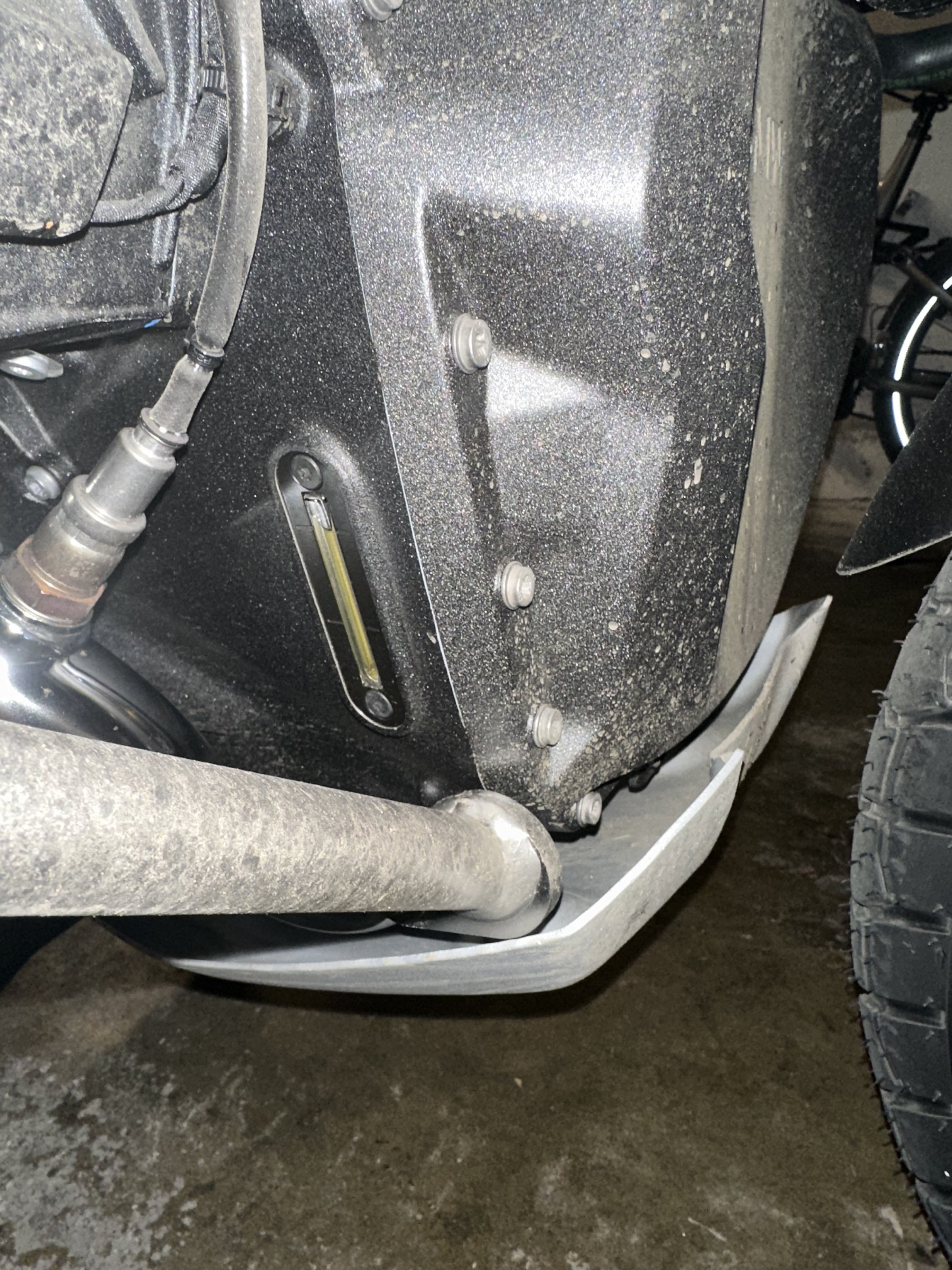

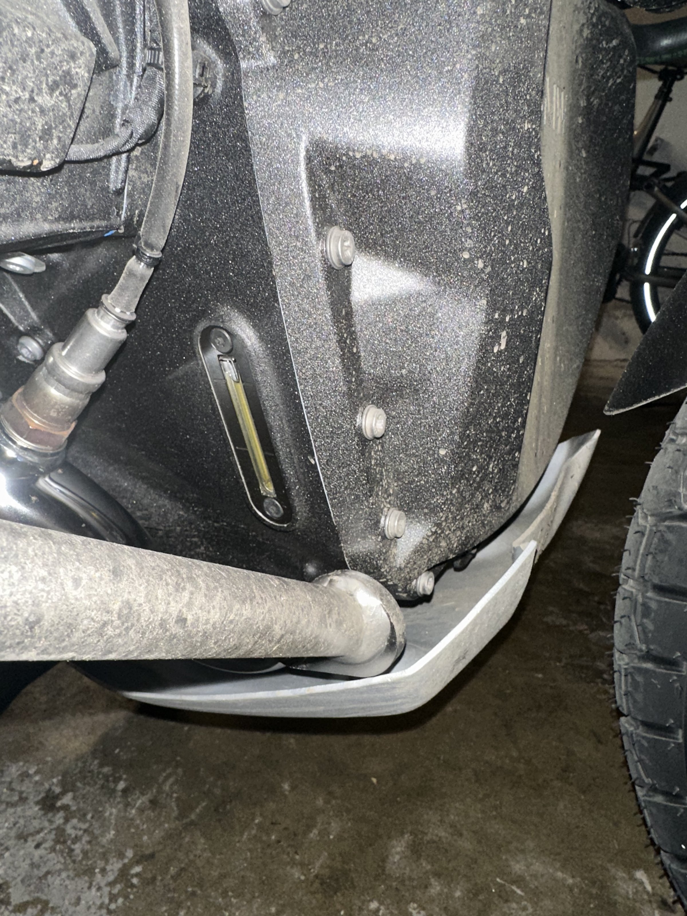

na ja, so kompliziert finde ich die Ölstandskontrolle nicht. Wie überall sollten einige Regeln beachtet werden.
Aufgefallen ist mir zusätzlich, bereits an anderer Stelle erwähnt, dass der Ölstand auf dem Hauptständer ein klein wenig niedriger angezeigt wird als, wie in der Bedienungsanleitung vorgesehen, auf den Rädern in der Waagerechte. In der Praxis fast zu vernachlässigen.
Mir ist bekannt, dass aus Vereinfachungsgründen einige den Ölstand auf dem Hauptständer prüfen.
qtreiber
26.01.2005
21.980
Ostfriesland
habe ich oben erwähnt dass der Unterschied in der Praxis zu vernachlässigen ist. Bei knappen Entscheidungen kann das Motorrad immer noch auf beide Räder gestellt werden.
Es bleibt aber dabei, dass auf dem Hauptständer ein geringfügig niedrigerer Ölstand angezeigt wird.
