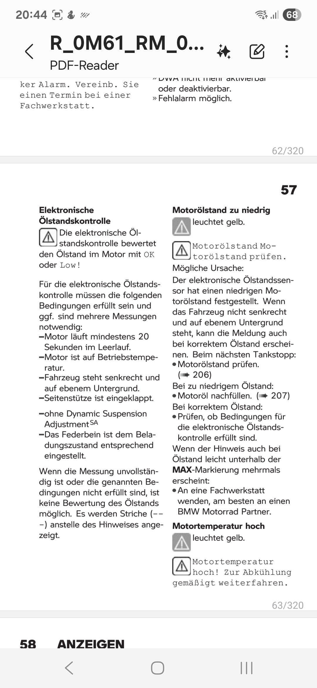

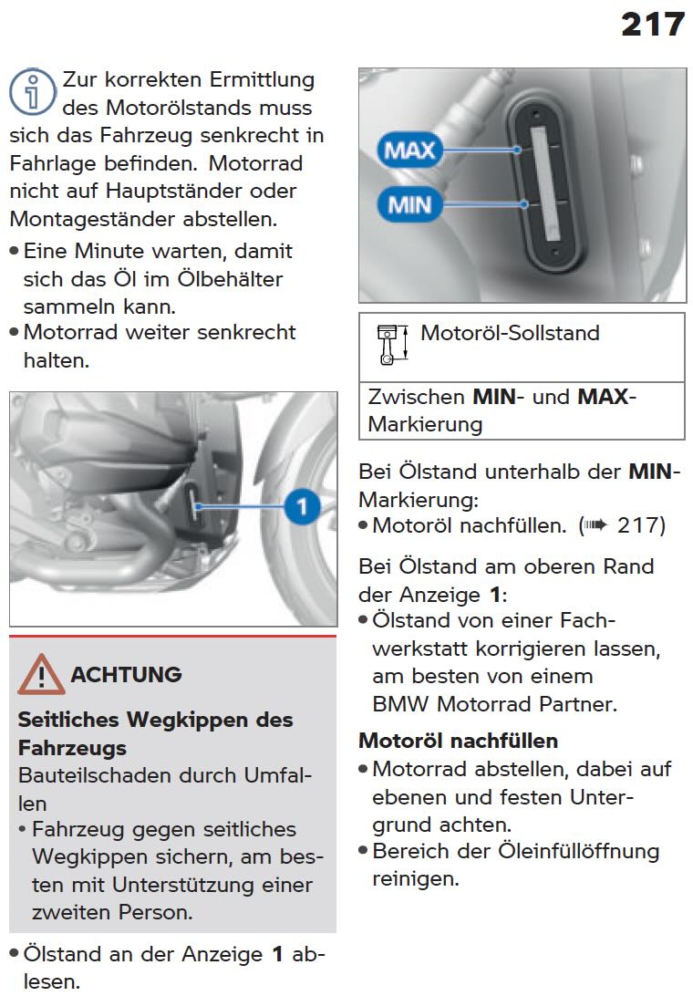

Weil die Frage hier mehrfach anklang: Laut Betriebsanleitung soll der Motorölstand wie folgt kontrolliert werden:
Motor warmfahren (oder warmlaufen lassen), bis der Kühler anspringt, dann die GS auf eine ebene Fläche (in meinem Fall in die Garage) stellen, Motor ausschalten und eine Minute warten. NICHT auf den Hauptständer (und natürlich schon gar nicht auf den Seitenständer) stellen.
Und genau SO habe ich das auch gemacht. Ich selbst bin auf der GS sitzen geblieben und habe mich bemüht, sie senkrecht zu halten.
Meine Frau hat dann den Motorölstand (mehrfach) abgelesen und Fotos vom Schauglas gemacht.
Nachgefüllt habe ich mittels Messbecher und Trichter.

Welche Logik steckt dahinter, dass die GS dabei nicht auf dem Hauptständer stehen darf?
Hast das mal ausprobiert und die Unterschiede, wenn denn vorhanden, dokumentiert?

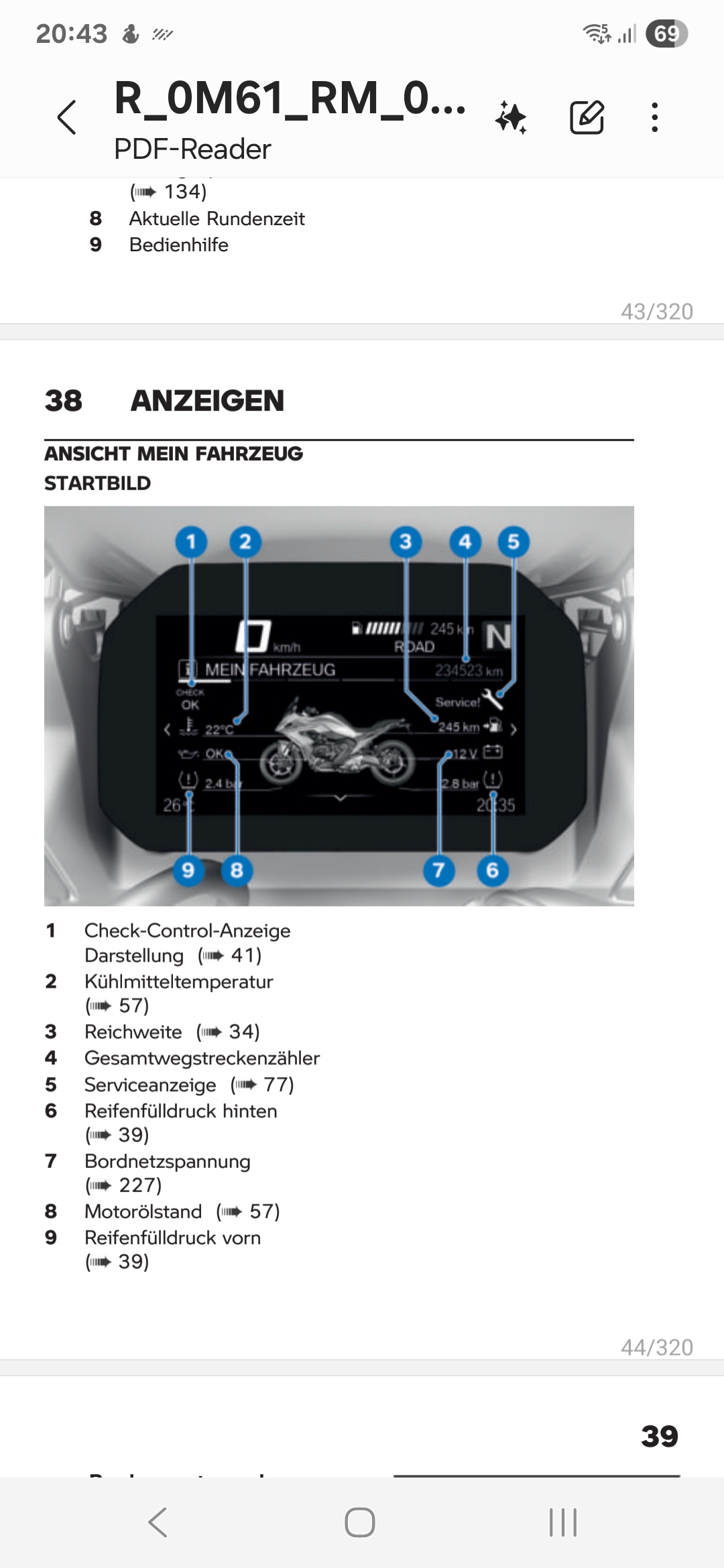

Hm, warmgefahren. Klickst du in Menü nach unten. Bleibst du mit laufenden Motor stehen. Nach ca. 1 Minute kriegst du Meldung ob ÖL okay ist oder nicht.
Kenne ich (noch) nicht. Wieder etwas gelernt. Kommt diese Meldung automatisch wenn im Menü 1x nach unten geklickt wurde?

@TB25
Ich vermute die Lage in der Längsachse verfälscht die Anzeige.
... siehe Dateianlage (Screenshot aus der Betriebsanleitung). Hab' ich nicht erfunden, BMW sagt, dass so zu verfahren ist. Also mach' ich's so. Ist nicht "böse" gemeint, ich hab nur keine Lust auf Diskussion.
Auf dem Hauptständer wird nur minimal weniger im Schauglas angezeigt als wenn das Motorrad senkrecht auf beiden Rädern steht.
... das ist tatsächlich so, das haben meine Frau und ich auch so festgestellt. Auf dem Hauptständer stehend wird ein "etwas" geringerer Motorölstand angezeigt. Kann gut sein, dass der Unterschied kleinergleich 100 ml ausmacht.
Ob das zu vernachlässigen ist, oder nicht, möge bitte jeder selbst für sich bewerten. Wenn man beim Auffüllen den Mittelstrich (also mittleren Füllstand) anpeilt, dann dürfte der Unterschied von "beide Reifen am Boden" zu "auf dem Haupständer stehend" tatsächlich kaum eine Rolle spielen.
Wer hingegen bis auf Maximum auffüllt, kann dann ggf. bereits zu viel eingefüllt haben. Also besser Vorsicht!
Wie meinst Du das? Rufst Du ein "Menü" im TFT auf? Welches genau?

Laut Betriebanleitung sind bei Unterschreitung von Minimum maximal 500 ml Motoröl einzufüllen.
Laut dem, was an der GS (irgendwo in der Nähe des Schauglases) steht, liegen zwischen Minimum und Maximum jedoch 750 ml Einfüllmenge.
Diese Angaben schließen sich zwar nicht gegenseitig aus, sind aber erstmal "verwirrend". Ich persönlich hätte mir jedenfalls konstistente Angaben am Moped und in der Betriebsanleitung gewünscht.
Tipp: Wer nachfüllen muss, sollte lieber mehrmals kleinere Mengen einfüllen. Dazwischen jeweils einmal um den Block fahren und dann erneut kontrollieren.
