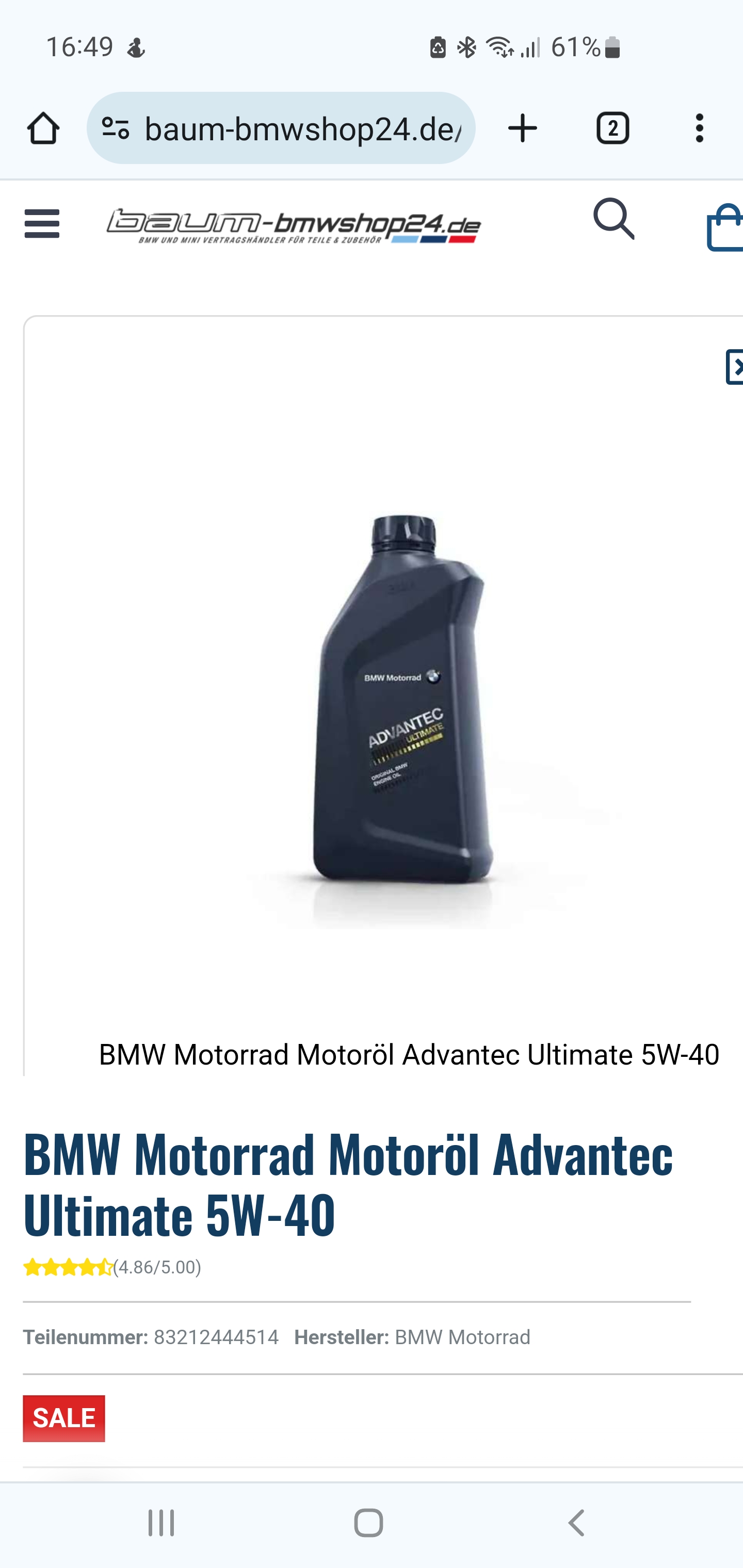

Ich benutze das Original von BMW ausdrücklich "empfohlene" .. weil laut Handbuch doch viele Vorgaben erfüllt sein müssen .. Ich will die Garantie einfach nicht durch sowas gefährden ...
Bei BMW Baum gabs das Öl jetzt für 13 Euro / Liter statt der 25 Euro beim örtlichen Händler meines Vertrauens ..hab mich mal mit dem Zeug eingedeckt ... wer weiß ob die GS meiner Frau auch das saufen anfängt
