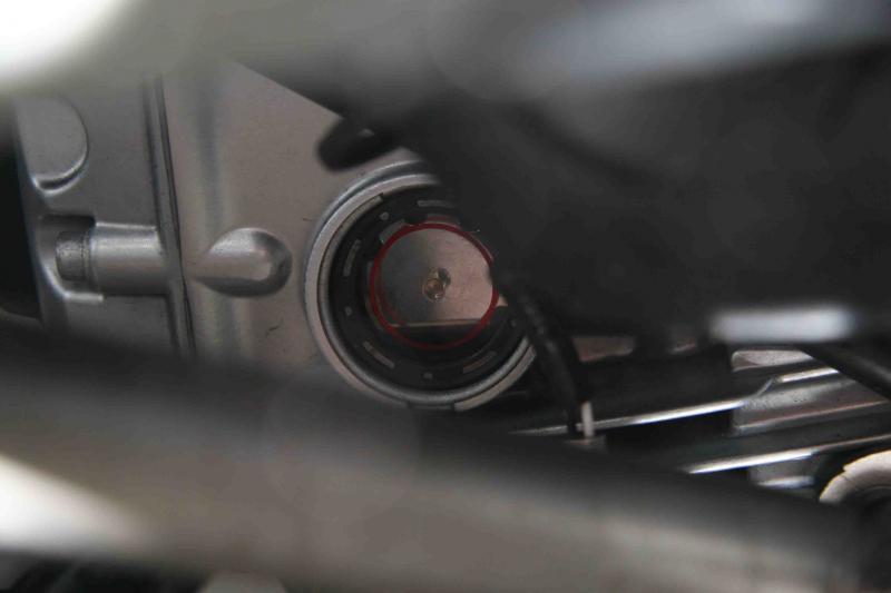

Hi,
also das mit dem Ölstand kontrollieren ist auch eine komplzierte Sache.
Ich hatte an meiner 1150er schon die Erkenntnis gewonnen, diesen kalt zu prüfen. Wenn das Schauglas halbvoll ist, sollte es passen.
Wie geht Ihr damit um?
Auch an der 12er komm ich damit gut hin und brauche wirklich fast nix auf 10tkm. Die alte Q wollte da einiges....

Mich würde mal interessieren, ob Ihr nennenswerten Ölverbrauch an Eurer R 1200 GS festgestellt habt. Ich habe bei 1000 km die Einfahrkontrolle machen lassen (20 W 50) und nun bei km-Stand 7.600 ist das Ölstand-Schauglas (Motor warm, 2 min Leerlauf auf dem Hauptständer, Motor aus, 2 min Warten) fast leer.
Auch ich habe an meiner GSA bei 1.200km die Einfahrkontrolle machen lassen und inzwischen erst schlanke 3.500 km auf der Uhr. Mein Ölverbrauch find ich nach 2.300 km zu hoch - aktueller Stand im Schauglas!

Hab bei 3200, wie geschrieben, 0,5 Liter aufgefüllt (Obere Markierung), jetzt bei 3700 ist der Ölstand Mitte Schauglas. Wird wohl wieder auf einen halben Liter auf Tausend hinauslaufen. Soll das normal sein?
