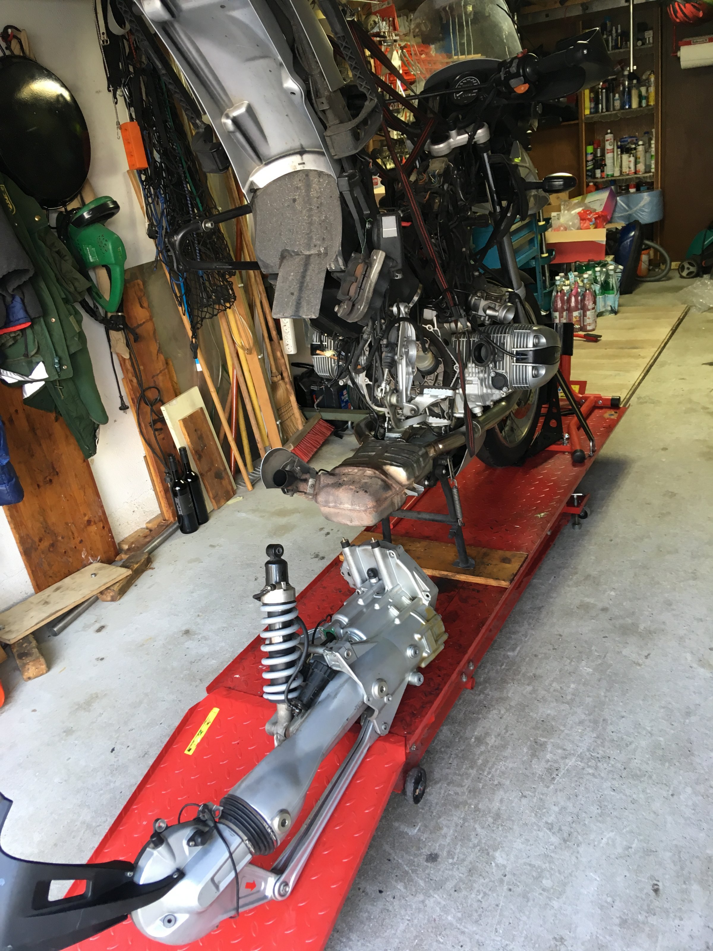

Also Hinterrad mit Antriebsstrang und Getriebe in einem Stück raus und wieder reinrollen ist eigentlich kein Ding. Ich habe unter das Getriebe einen kleinen Rollwagen (mit passendem Aufbau) gestellt. Dann geht das recht easy. Und natürlich bleibt der ABS-Block drin und der Batteriekasten auch. Ist halt nur etwas fummeliger.
Ganz wichtig: Maschine gut gegen Kippen und vom Ständer hopsen sichern, sonst hat man die Kilos plötzlich da liegen oder liegt selbst sogar noch drunter
