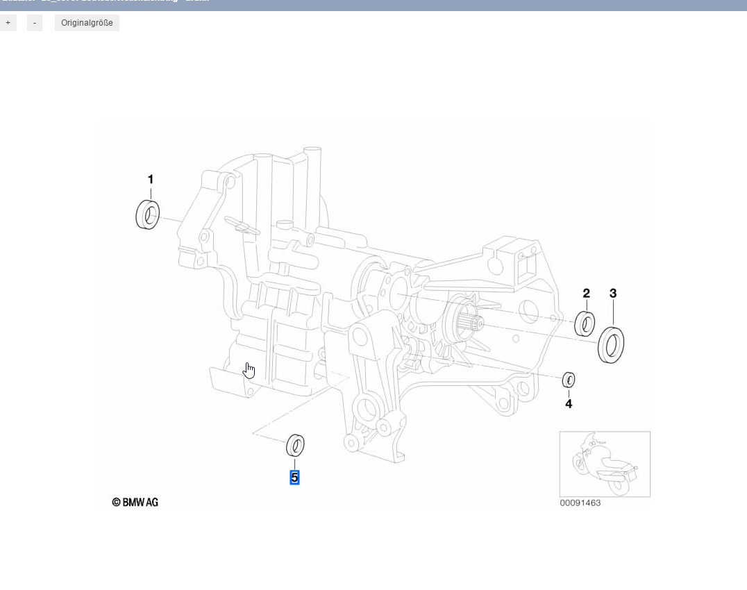

Brauche mal schnell Hilfe: mit dem lock-down sind jetzt alle Ersatzteilshops geschlossen und ich kann nur online die Wellendichtringe fuer die Kupplung bestellen. Kann mir da jemand die richtigen Dimensionen des WEDI schicken fuer BJ 2001, R1150GS (keine ADV)?
Habe im Kupplungsgehauese ziemlich eingetrocknetes Motoroel (kein Getriebeoel), verschmiert mit Kupplungsabrieb und Staub gefunden und will jetzt beide WEDIs austauschen, wenn ich die ganze chause schon offen stehen habe!

Wie gesagt - wovon redest du Getriebe oder Motor oder beides?
qhammer
qhammer
03.10.2011
2.813
030
Alle Teile findest du bei RealOEm (nur schauen) oder auch bei Leebmann( schauen und kaufen) oder auch bei anderen online Shops. Die genauen Dimensionen und Spezifikationen kann ich dir nicht nennen.

Nachdem die Maschine offen da steht, erneuere ich alles was Sinn macht. Im Kupplungsgehaeuse war eingetrocknetes Oel motorseits, den KNZ neu abdichten macht auch Sinn. Die anderen werde ich halt mitbestellen, sind nicht teuer.
