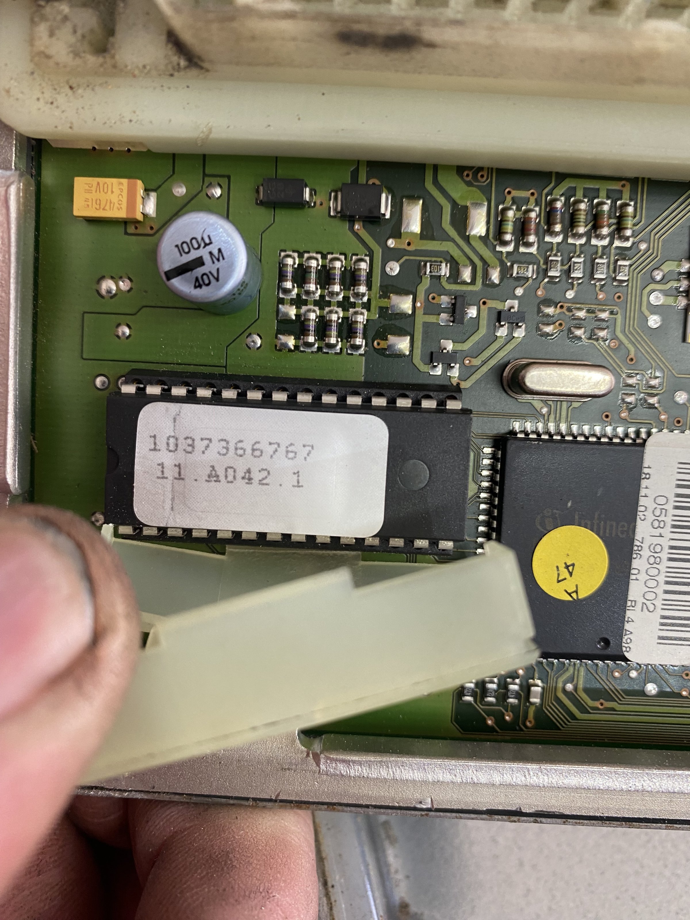

Nur aus Interesse, ist das der originale Chip in der 1150 GS?
Nachdem da schon unterschiedliche Schrauben in der Motronik verbaut waren bin ich sicher das war schon mal offen

Dürfte ein originaler sein.
Die "Tuning"-Chips stehen auf Zwischenadaptern und passen nicht 1:1 direkt in diese Aufnahme.
Zumindest ist das bei den Chips der Fall, die ich kenne.
Das läßt sich übrigens per Diagnose-Tool auslesen. Eine der ganz wenigen Möglichkeiten dieser Tools bei unseren alten, analogen Böcken.

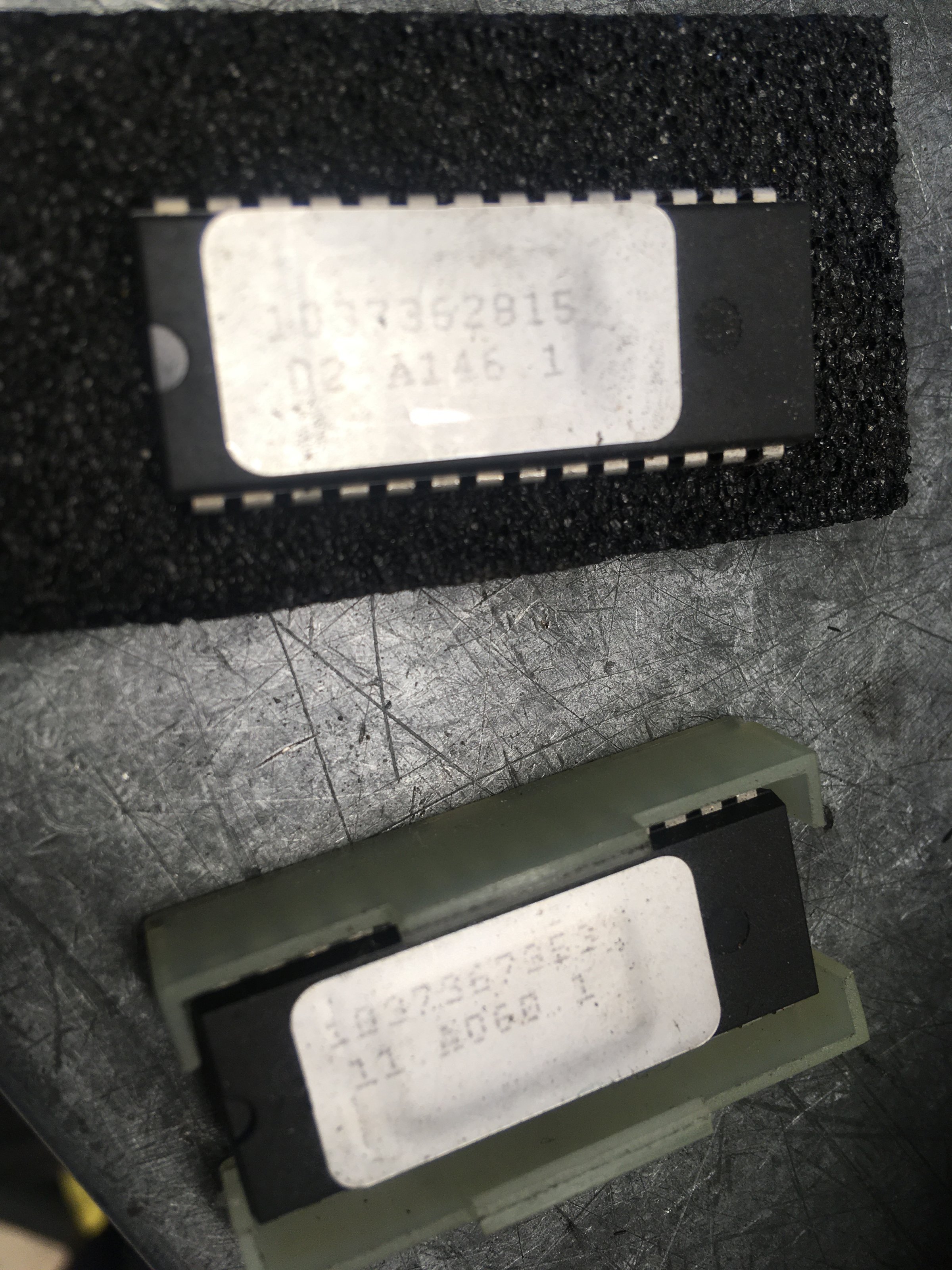

Unten 2 Beispiele von Originalchips.
Logik und Optik der Etiketten sind wie bei Deinem.

Danke, dann dürfte es passen.
War nur nicht sicher, weil die Motronik sicher schon mal offen war.
Erkennbar an unterschiedlichen Schrauben
