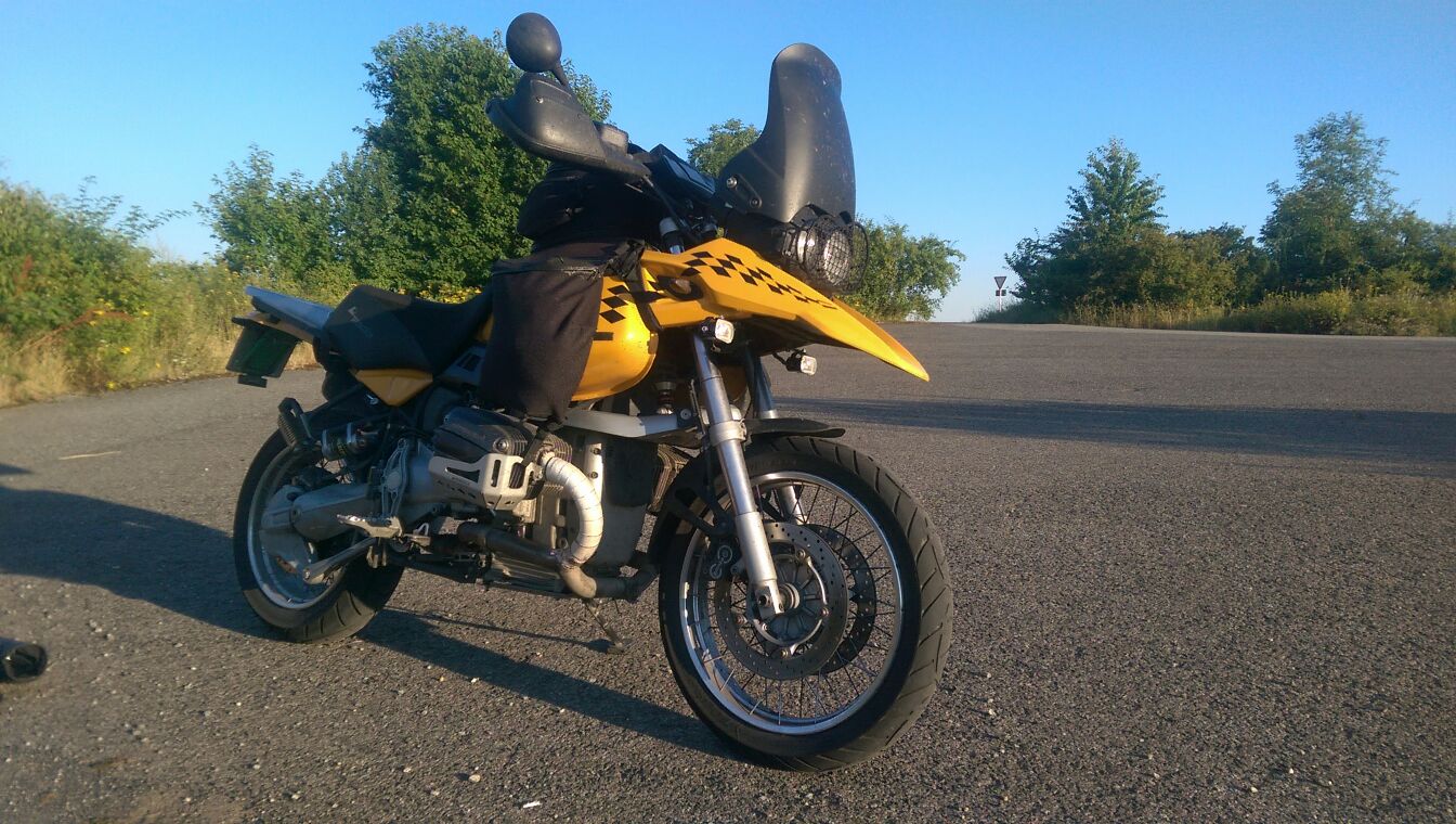

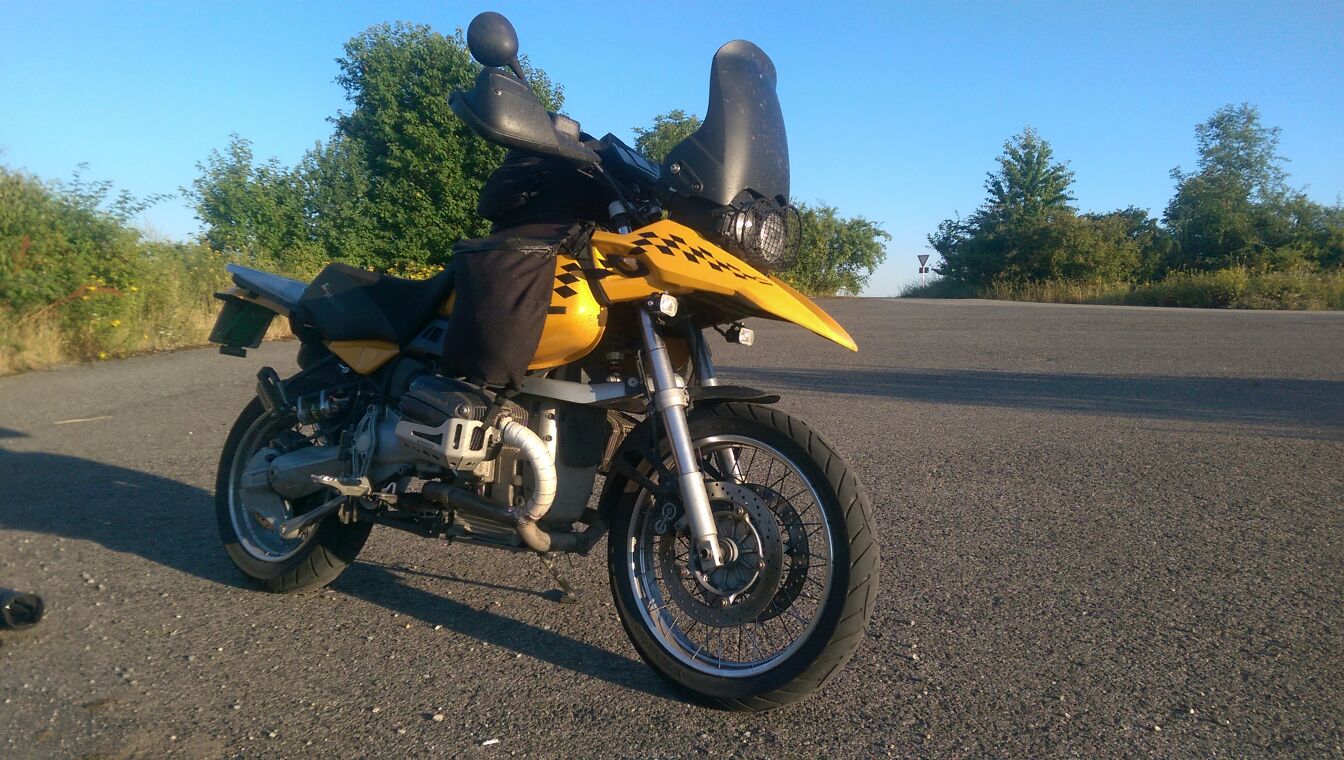

Anhang anzeigen 225607Anhang anzeigen 225608
Moin, moin, mit dem klein machen ist das so eine Sache, da ist, glaube ich , mein Bauch etwas im Weg.
Uli
GSWinni
GSWinni
01.01.2013
205
Coburg
1150 GS
Sieht das gut aus??
ich glaube ich würde eher die silberne Tachoabdeckung schwarz machen und die Scheibe ganz weglassen oder eine möglichst klare dazu nehmen.

Ah, ok.
und in wieweit ist die Sicht behindert? Ist ja doch relativ hoch.
Naja, jeder wie er mag.

sicht ist garnet behindert und außerdem wenn mal was so nah vor dir ist das du durch das Windschild schauen musst isses eh zu spät:p

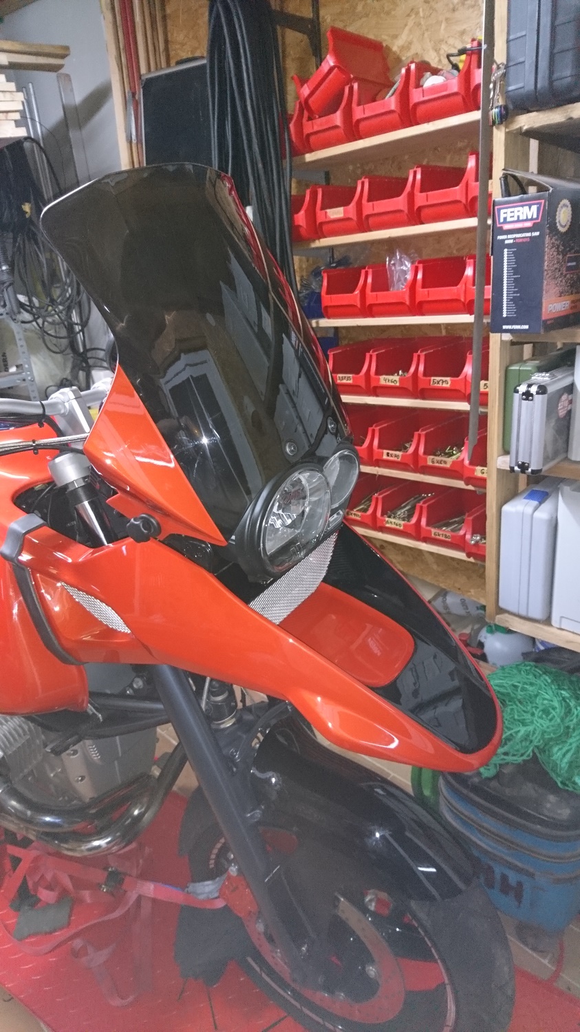

Moppettfahrer
Moppettfahrer
22.09.2014
131
WÜ
1150er GS Bj. 01
...schwarz lackiert
...und jetzt nach etwas basteln
Ich wüsste keine Situation, in der ich in der Sicht beeinträchtigt wäre.
Ich wüsste auch keine Situation, wo ich mich hinterm Windschild verstecken müsste.
Wenn einer meint, mir auf der Geraden wegfahren zu wollen,
hole ich ihn eben in den kommenden Kurven :rocker:
PS: In der ersten Version habe ich TÜV bekommen
und in der zweiten Version war ich beim TÜV und habe mir eine kurze Paralever-Strebe eintragen lassen.
Beide Versionen hatten keine Beanstandungen zur Folge.
...außerdem fahren genügend originale GSen durch die Gegend
