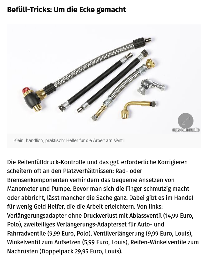

Ich hab ja sowas in der Art:
Fahrrad Minipumpe mit Schlauch, für alle Ventile
da schraubt man den in der Pumpe integrierten Schlauch direkt aufs Ventil, es verliert keinen Druck und man braucht nicht noch zwölf weitere Adapter. ;)
Wiegt meine ich um die 50 Gramm und braucht keinen Strom.

War gestern in der Sache unterwegs, bei Tante Louise
Vor mir mein Lieblingsmechaniker - weiß fast alles. Ich sage, die Verlängerungen von Bikers Dream möchte ich mir mal anschauen.
Sagt er, Godfather of Kleinkram ... sagt mir nix. Boah
Er findet sie dann, bei den Pannensets.
Bin dann aber bewußt nur auf das neue Modell eingegangen. Das hat einen höheren Nutzungsradius.
Auto-Blitz-französisches Ventil
Ansonsten ähnlich - Kein Druckverlust beim abdrehen.
Die Arbeitsweise ist unklar, konnte ich ja nicht testen.
Ich frage, rein theoretisch auch an einem Adapter für CO2 Kartuschen/Pannenset denkbar? Zu meinem erstaunen packt er alles aus und dreht es auf den Adapter. Passt.
Muss man nicht haben, aber gut zu wissen.
Da es für mich nur wichtig ist beim abdrehen keine Luft zu verlieren - tendiere ich zum neuen Modell. Ich sag's mal wie es ist - ist einfacher.
Ein eingearbeitetes Druckablassventil ist natürlich für die Offroad Gemeinde auch nicht ohne.
Entschieden ist aber noch nichts.
Wer so ein Bikers Dream Teil haben will sollte jetzt bis zum 31.10 bei Polo zuschlagen.
20% off
So, ich habe grad spaßeshalber das Bikers Dream Teil erstanden, allerdings bei der Louise. Da gab's beide Ausführungen der Ventilverlängerung, bei P gab's nichts.
Die Köpfe beider Versionen sind gleich hoch, das spart also keinen Platz. Einen Ventileinsatz am Ende des Schlauches gibt es auch nicht, also kein Vorteil gegenüber der "bunten" Version. Es gibt am Kopf einen kleinen Druckknopf, mit dem man das Ventil im Kopf öffnen kann, es bleibt also dabei, daß auch hier eine dritte Hand zum Druck messen geschickt wäre, zwei um den Schlauch zu halten und daß Manometer draufzudrücken, die dritte, um das kleine Knöpfchen zu bestätigen.
Fazit für mich:
Ich bleibe bei der Version mit dem stabilen Kopf aus MS und der roten Schraube zum öffnen des Ventiles. Der Schlauch ist bei dieser Version stabile Stahlflexleitung, bei der mit Druckknopf nur Gummi, außerdem ist hier der Kopf aus Plastik :(.
Den Neuerwerb lege ich zu meiner 91er Fatboy, die meine Tochter bekommt. Die ist weniger unterwegs als ich und wird viel seltener unterwegs Luft brauchen.

Das verstehe ich nicht so ganz - wie ist das gemeint?
Bemängelt wurde bei der Version mit der roten Schraube, daß am freien Schlauchende kein Ventil vorhanden ist und es deswegen zu Luftverlust kommt, wenn man ein Manometer anschließen will/muss, da man dafür ja mit der roten Schraube das Ventil am Rad öffnen muss und nicht gleichzeitig das Manometer mit einer Hand dicht auf das Schlauchende pressen kann. Beim Pumpen- o. Kompressoranschluss ist das kein Problem, da wird der Anschluss mit dem Knebel am Schlauchende fixiert und man öffnet/schließt das Reifenventil mit der roten Schraube, einhändig (mit der zweiten Hand kann man derweil in der Nase bohren ;)). Wäre am Schlauchende auch ein Ventileinsatz eingeschraubt, wäre das kein Thema. Wenn man das will, kann man ja die Messing-Ventilverlängerung draufschrauben, dann hat man das beste aus beiden Welten ;).
Uli
Nachtrag
Einzig möglicher Vorteil der Kunststoff/Gummischlauch-Ausführung ist ev., daß man den Schlauch abnehmen kann, bevor man den Kopf auf das Reifenventil schraubt. Dafür muss man den dann aber wieder aufschrauben, macht auch in losem Zustand, Kopf nicht in beengten Verhältnissen am Rad angeschraubt, keinen Spaß :(, grad getestet.
Und: Es ist nur Kunststoffgewinde im Spiel. Einmal schräg aufgesetzt und mit (zu gut gefrühstückt) Handkraft angezogen, und das Gewinde bereitet zukünftig immer Probleme :(.

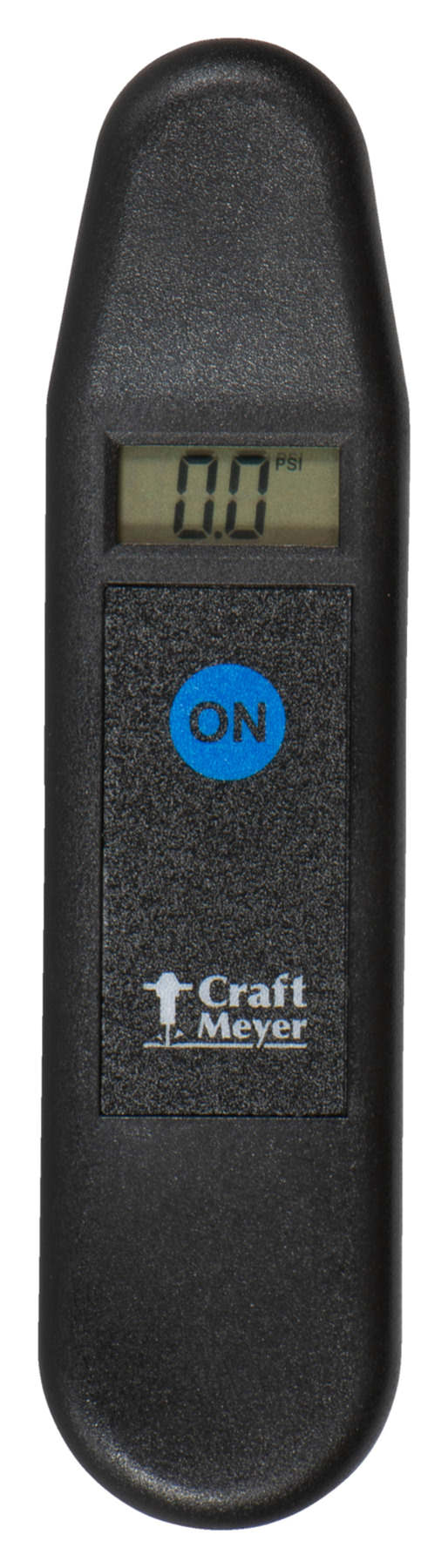

Jetzt muss ich dnn doch mal blöd nachfragen.
Hab jetzt viel über dien Schlauch und der Schraube und geht nicht mit Manometer, da Druckverlust gelesen.
Versteh aber das Thema nicht.
Habt ihr an eurem Kompressor (ob Akku oder anders ist egal) denn keine Anzeige?
Wenn ihr unbedingt mit was genauerem Messen wollt, dann gibt es doch gute kleine handliche Messgeräte, die man auch trotz Bremsscheibe aufs Ventil kriegt.
Da hat man dann den genauen Wert der drin ist, da es nur ein kurzes "pfft" ist, wenn man den abnimmt.
Für diejenigen, die beim Messen nochmal anstecken und einen Schlauch mit einer gewissen Länge haben, Messen hier einen Verlust raus.
Der kommt aber durch den Schlauch, der durch den Reifen erst wieder gefüllt werden muss.
Vorher war da mehr drin im Reifen.
Also so nicht messen.
Deswegen entweder gleich direkt im System beim aufpumpen oder eben ohne großem Luftpolster direkt danach prüfen (wenn man das für nötig hält).

Gast-55299
Den Prüfer pack ich mir auch noch in mein Pannenset
Heute mal bestellt
Maximale Abweichnung: +/- 0,1 bar, Abstufung: 5/100 bar
