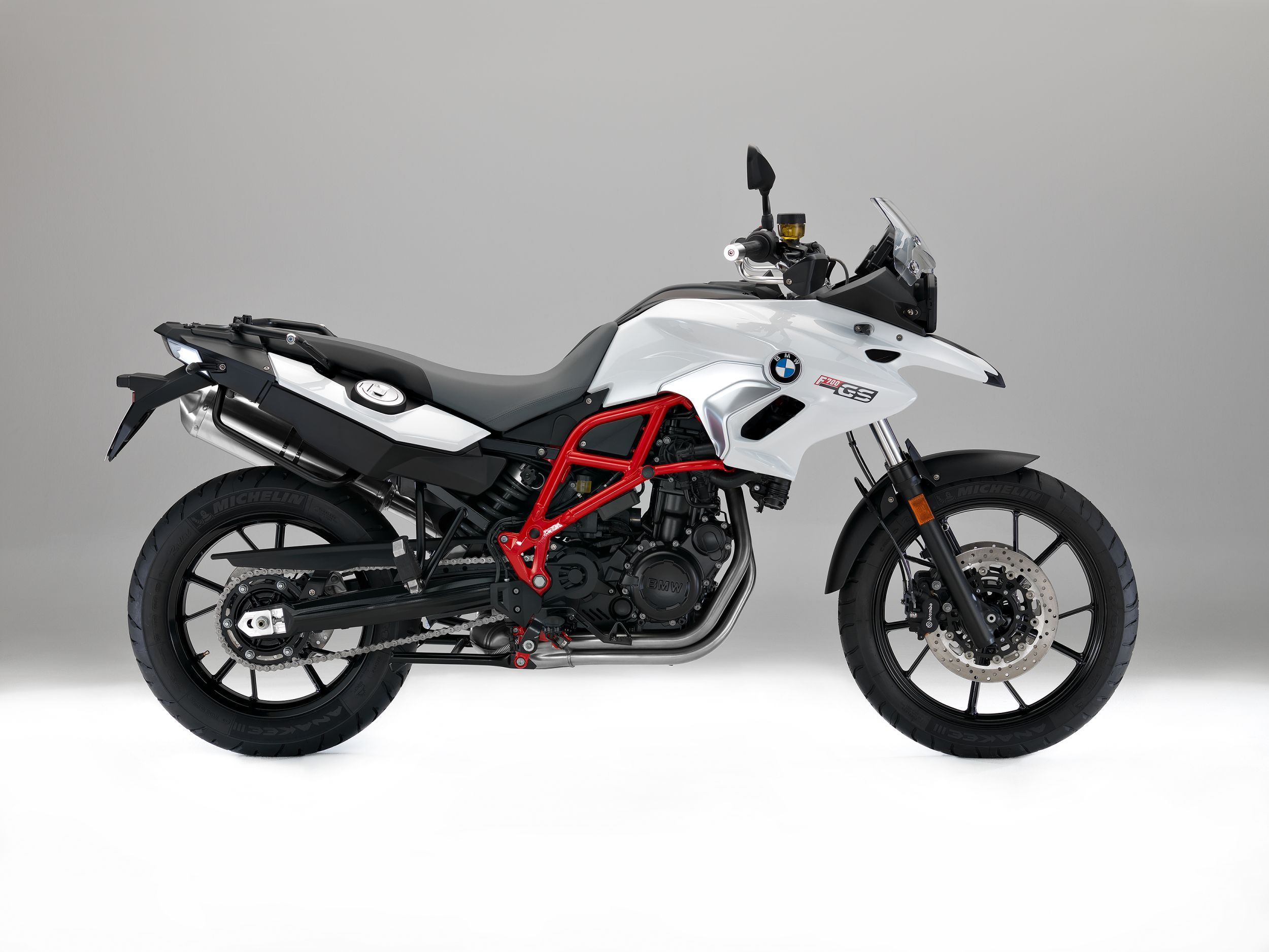

Dann ist das bei dir vorne doch anders, da ist mein Ventil seitlich. Aber hinten sieht das genau so aus. Aber ich hab da noch nie Probleme gehabt.

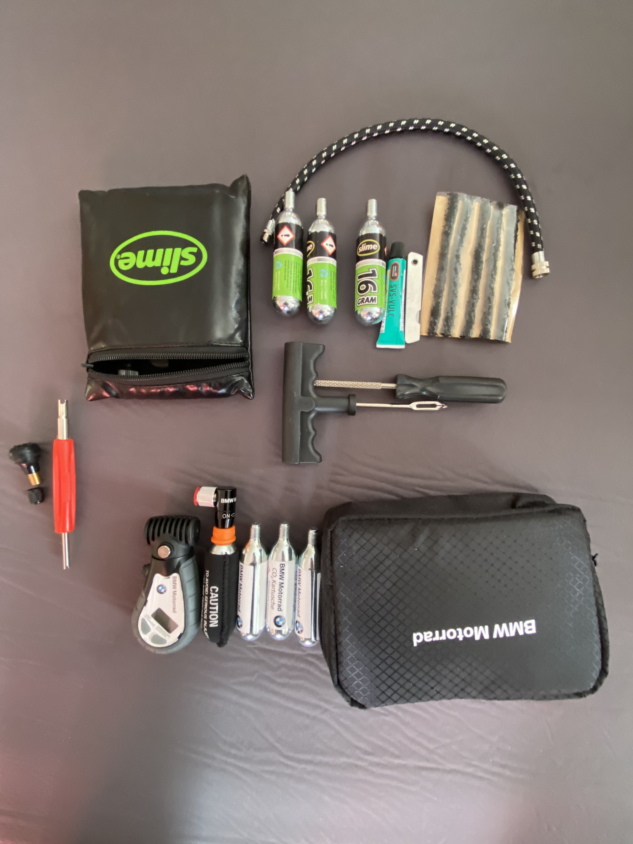

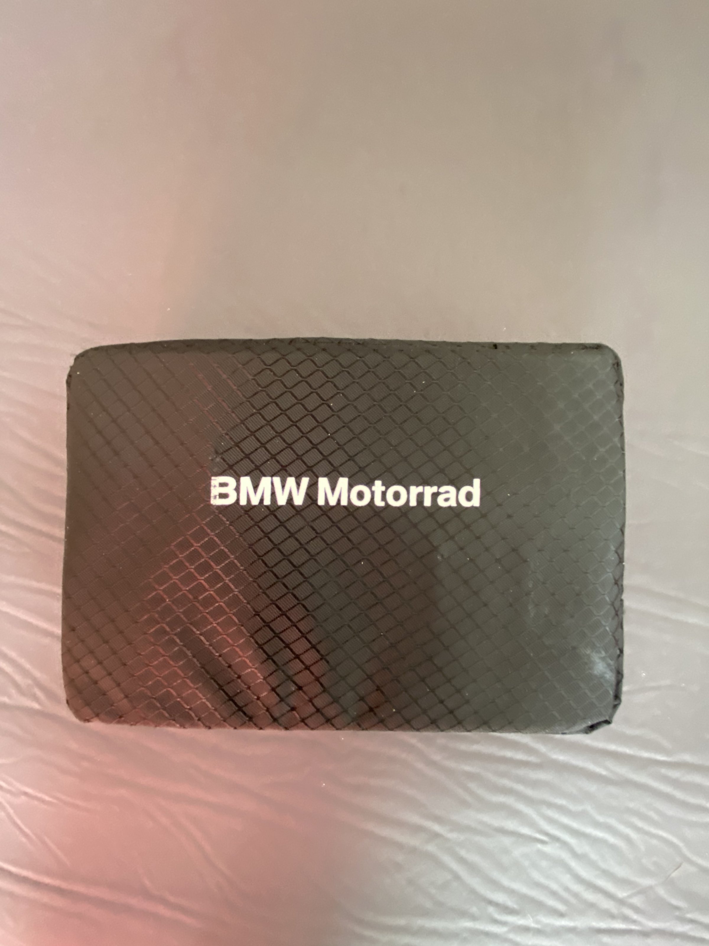

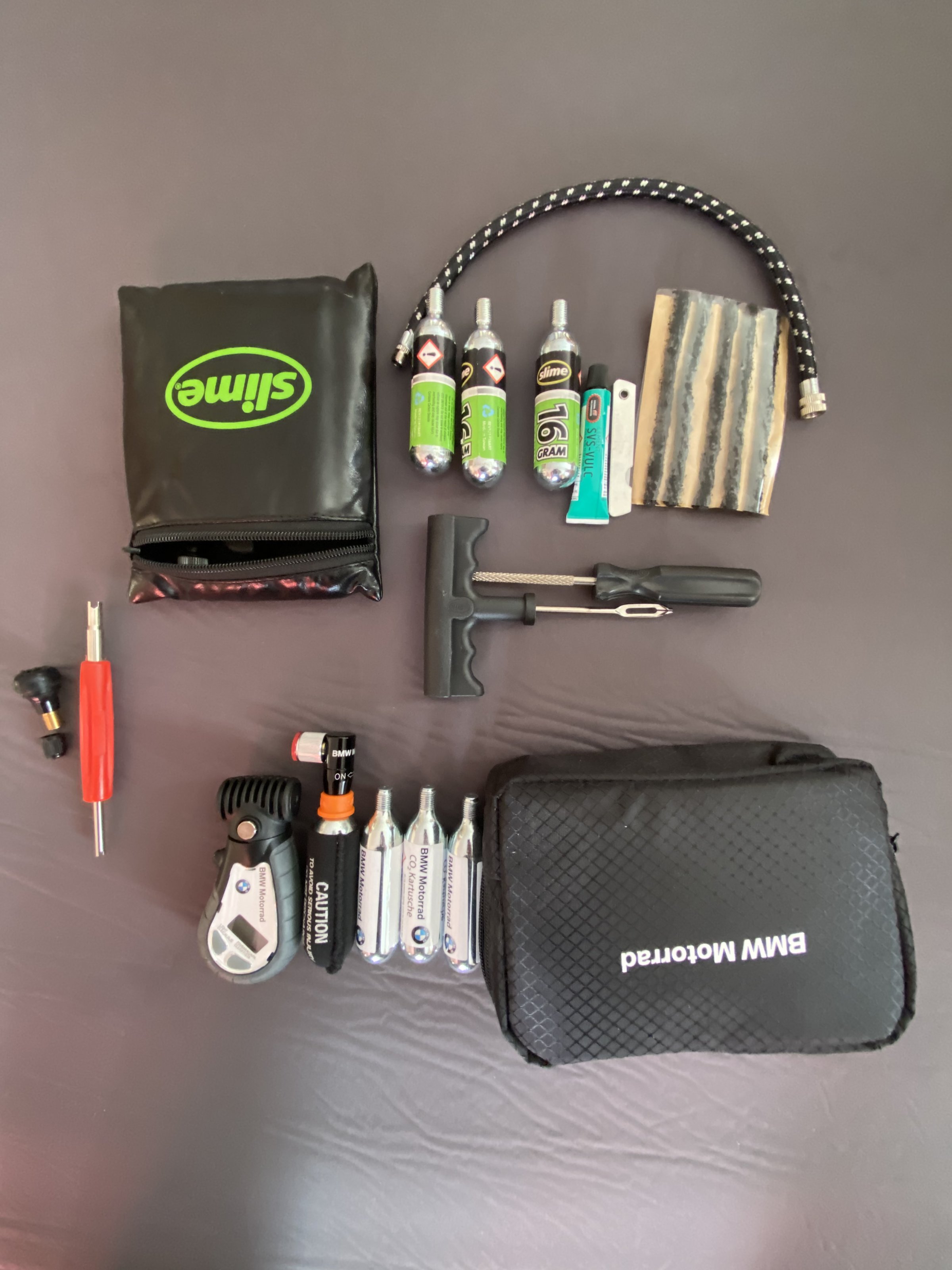

Meine aktuelle Zusammenstellung.
Reicht für bis zu drei Druck-Korrekturen und eine Notreparatur.
Frisst kein Heu und nie ein Akku leer.
Anschaffungskosten trotz Abverkaufspreis des BMW-Sets aber insgesamt etwas zu hoch.
Passt dafür alles orina in die BMW -Tasche.

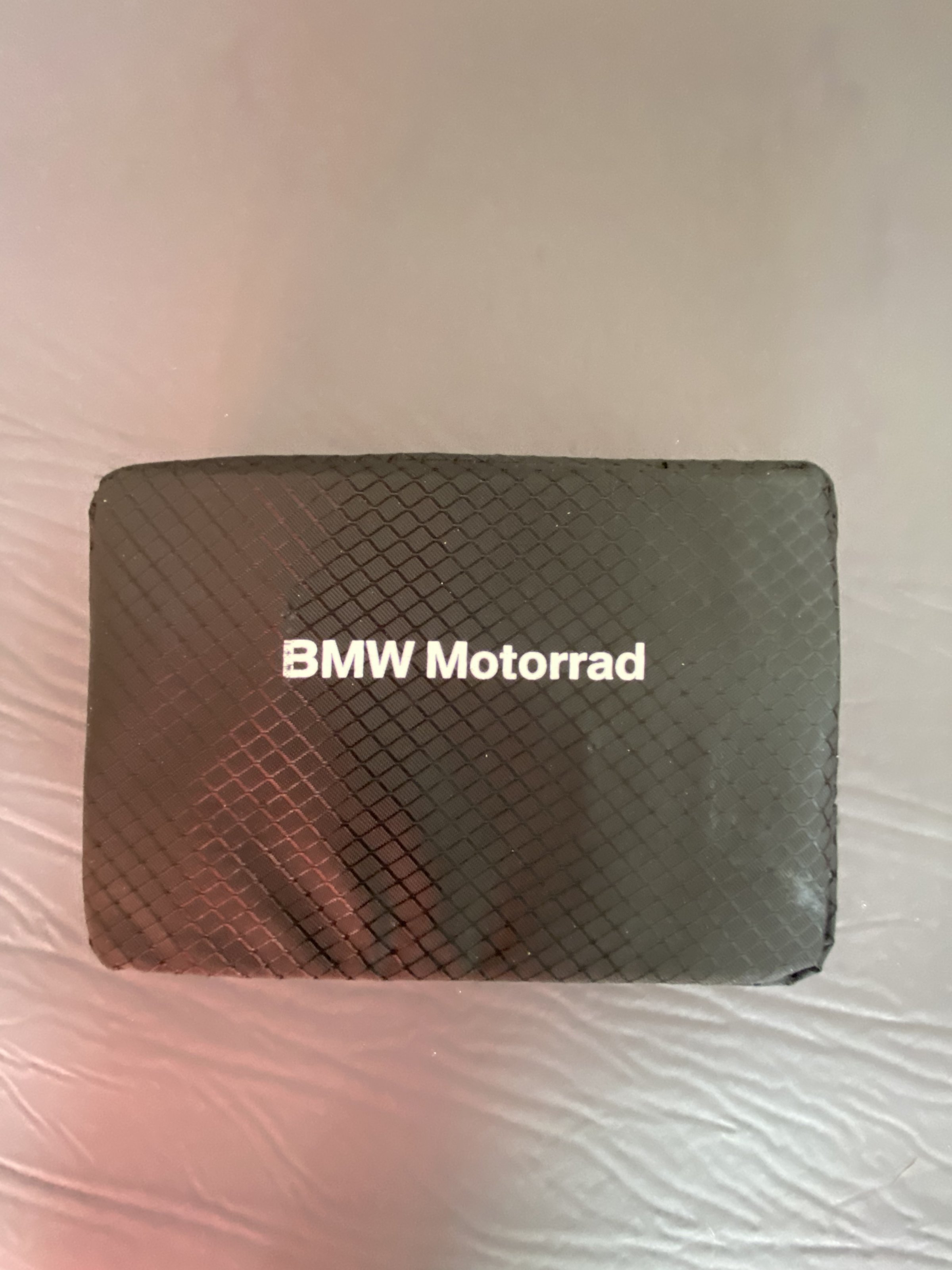

Gast-55299

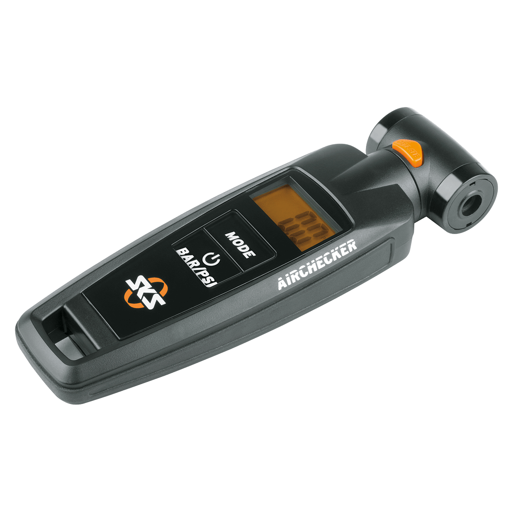

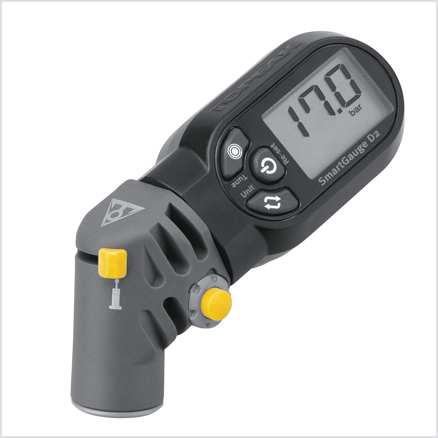

Gibt es den Luftdruckprüfer von BMW einzeln zu kaufen?
Tips für Alternativen?
Ich hab den von Louise, aber das ist Plaste ... und geht zurück.
Nicht zu empfehlen
hdo
hdo
18.05.2021
2.434
Gibt ed den Luftdruckprüfer von BMW einzeln zu kaufen?
Noch nirgendwo separat gesehen. Ist aber vielleicht auch nicht das Nonolusultra- muss mal schauen, ob der kontinuierlich den Druck anzeigen kann, was beim absenken des Drucks wünschenswert wäre…
PS:
Ist auch nur „Plaste“ 🫤
