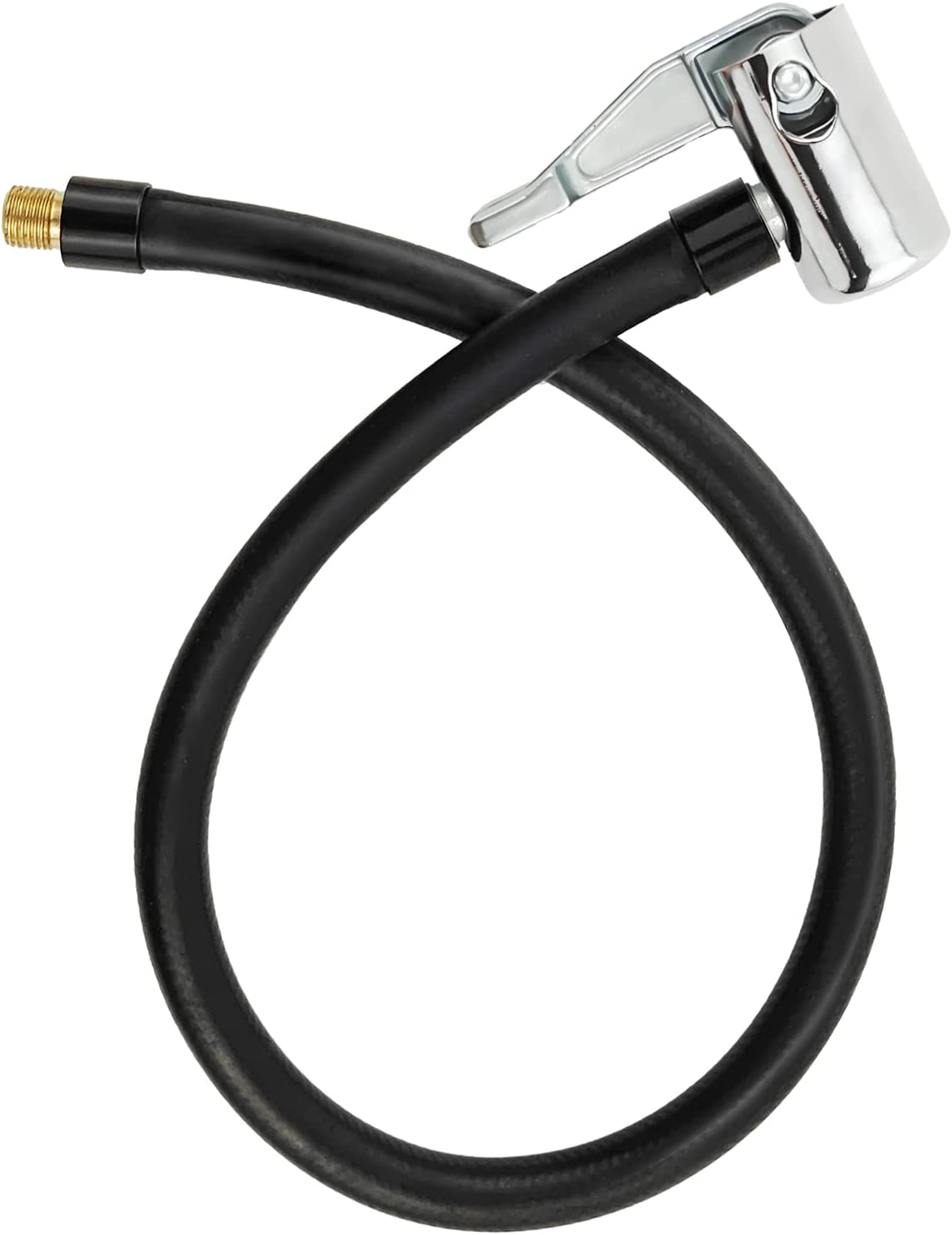

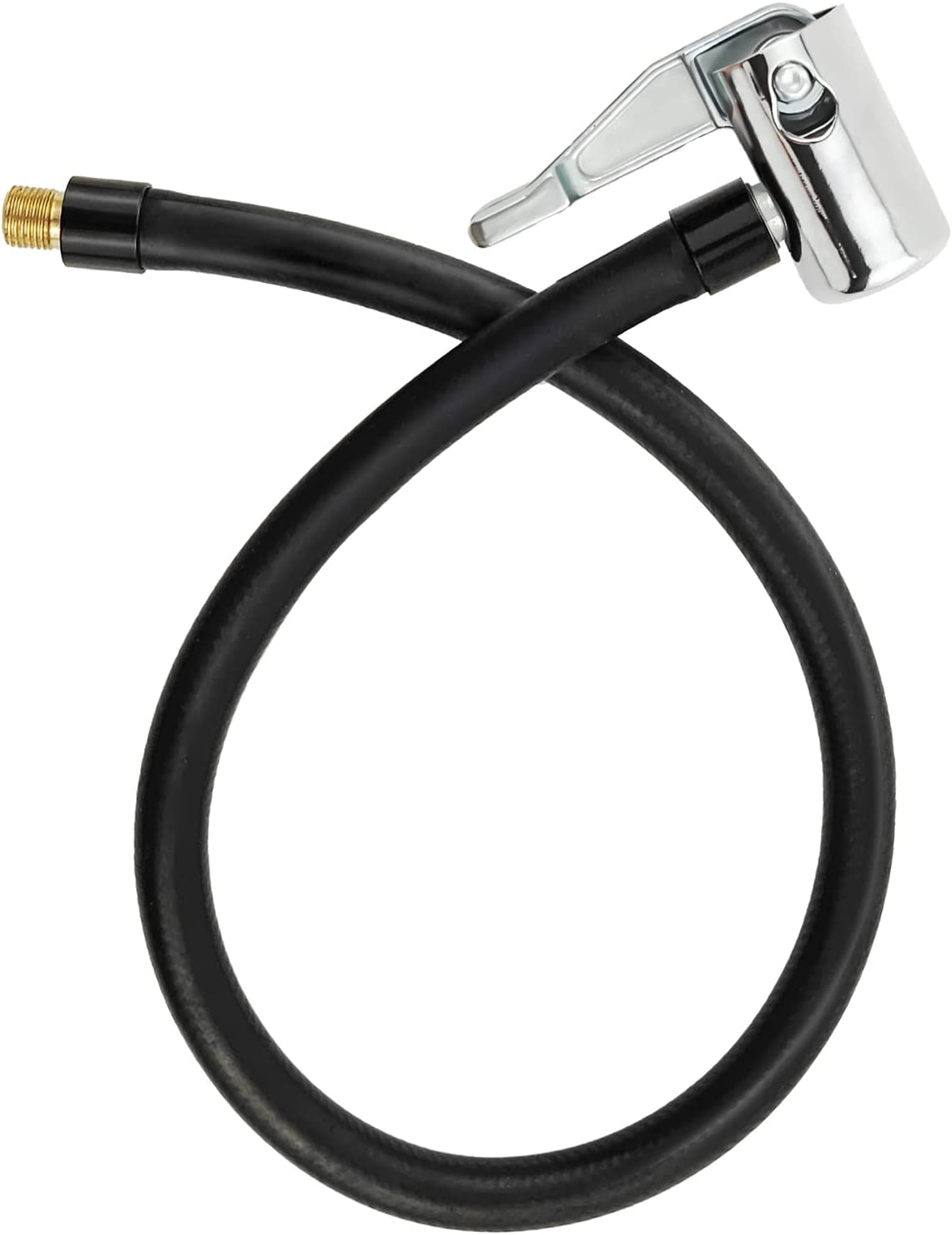

Hier noch einmal, weil es woanders angesprochen wurde:
Wichtig: Für Alufelgen mit geradem Ventil / also überall wo aufgrund der Scheibenbremse kaum Platz besteht
Verlängerung 40 cm / 50 cm für Xiaomi Kompressor
müsste ein 8mm Außengewinde sein

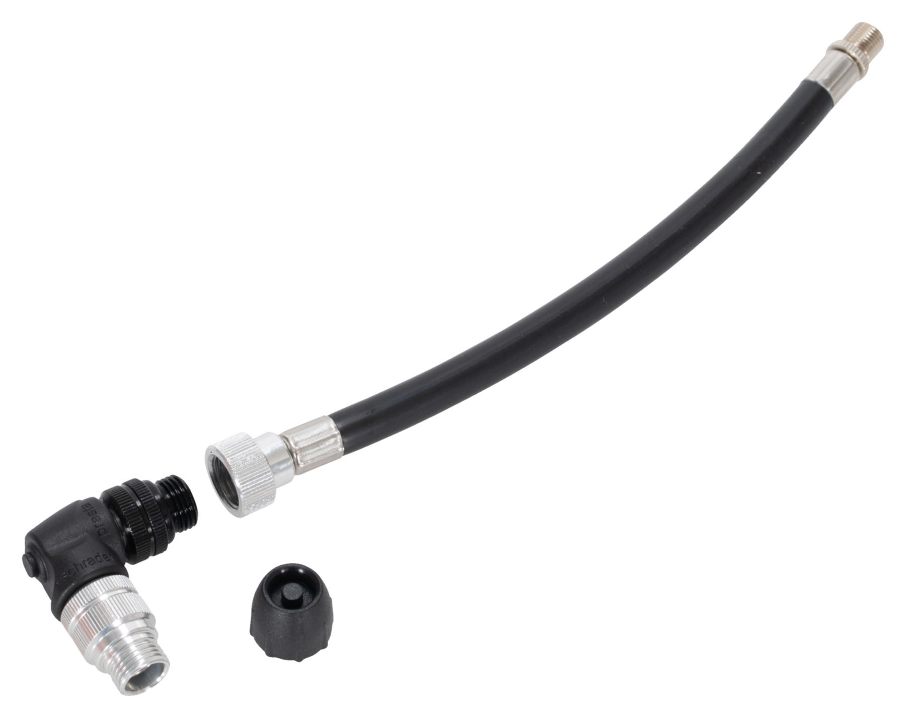

Ich kann mir vorstellen, daß Bremsscheiben immer noch im Weg sind, wenn jemand auf größere Scheiben umgerüstet hat, bzw. das Aufsetzen/Abnehmen immer noch nicht ohne Druckverlust funktioniert. Die Erfahrung habe ich bei den Scheibenrädern meiner Harleys machen müssen, bei denen die Ventile seitlich im Felgenbett angeordnet sind. Der Knebel ist immer irgendwie ungünstig im Weg, Druckverlust ist vorprogrammiert :(. Ich verwende deswg.n diese Ventilverlängerung. Damit ist Aufsetzen/Abnehmen immer noch Fummelkram, aber wenigstens ohne Druckverlust, da das Ventil erst nach dem Aufsetzen des Anschlusses mit der kleinen, zentralen Schraube geöffnet wird, und vor dem Abnehmen auch wieder geschlossen, also Aufsetzen/Abnehmen und Ventil öffnen/schließen voneinander unabhängige Vorgänge sind :).
Uli
Gast-55299
Uli .. ich lese bei Louise:
Das grösste Manko ist aber, dass das Ventilschräubchen(rot) beim Herausdrehen keinen Anschlag hat und davongeschossen wird, wenn Du nicht aufpasst. Ist mir immer wieder passiert, obwohl ich darauf geachtet habe. Gestern war es dann unauffindbar - € 20,00 für die Tonne!
Ist das so ?
Anwendung: Rote kleine Schraube bis auf Anschlag in das Ventil drehen. Nun ist der Adapter bereit zur Befüllung. Wenn der Luftdruck stimmt, erst die rote Schraube etwas herausdrehen, damit das Ventil schließt.

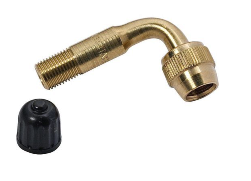

Als Ventilverlängerung hab ich für meine nineT immer das Teilchen hier in der Jackentasche:
Bei der nineT, speziell mit ihrem 17" Vorderrad und den grossen Bremsscheiben ist das sonst schon etwas fummelig. Und die (die Ur-nineT) braucht mit ihren Schlauchreifen durchaus häufiger eine Kontrolle.
Ventilverlängerung v. Polo
Hilft auch an der Tanke für deren Luftprüfer.
Weil (im nineT Forum) bei der Vorstellung des Teilchens auch schon gemeckert wurde, dass beim Abschrauben wieder die Hälfte der eingefüllten Luft zum Teufel geht, hab ich dort den Vorschlag gemacht, prophylaktisch 0,3 bar mehr einzufüllen oder endlich mal schneller zu werden..
Manchen Leuten kannst du im Gehen die Schnürsenkel zusammenknoten.

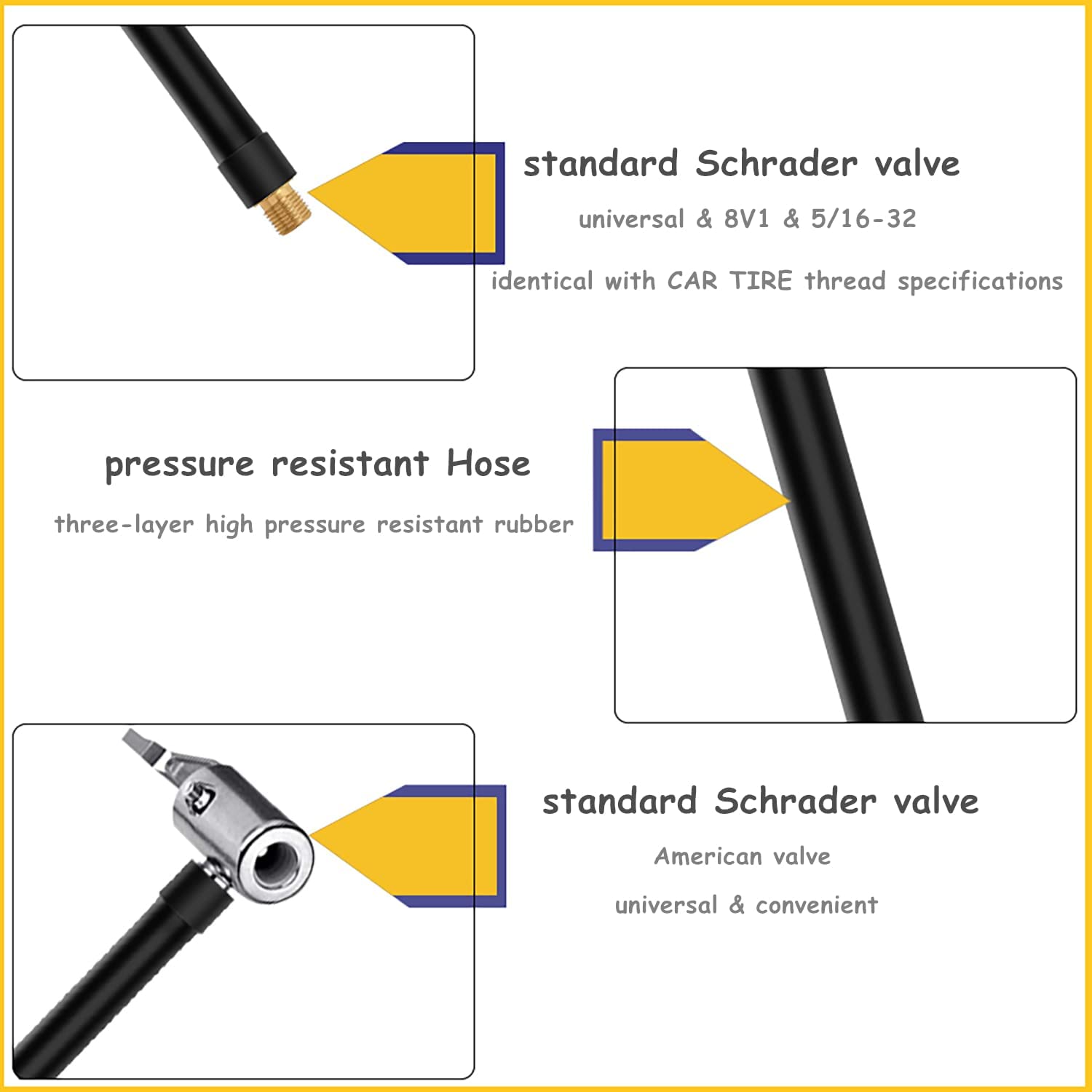

Mal eine Frage an die Profis
Kriege ich den unten dargestellten Gasregulierungs-Aufsatz
mit diesem Schlauch zusammen - also per Gewinde vebunden?
Sowas in der Art ist ja beim Slime Pannenset auch enthalten
dürfte 8mm Gewinde sein ...

Ja, man kann das Schräubchen so weit rausdrehen, daß es wegfliegt :(. Allerdings sollte sich die Schraube ersetzen lassen, ich bin bloß grad zu faul ;), runter in die Garage zu gehen, um das mal nachzumessen. Egal ob metrisch (wovon ich ausgehe), oder zöllig, ich hätte Ersatz dafür, bevor ich 20€ in die Tonne trete.
Ich schau mir das die Woche mal an und gebe Dir Bescheid (u. ggfs. eine zöllige Schraube, eine metrische wirst Du leicht allein auftreiben können :)).

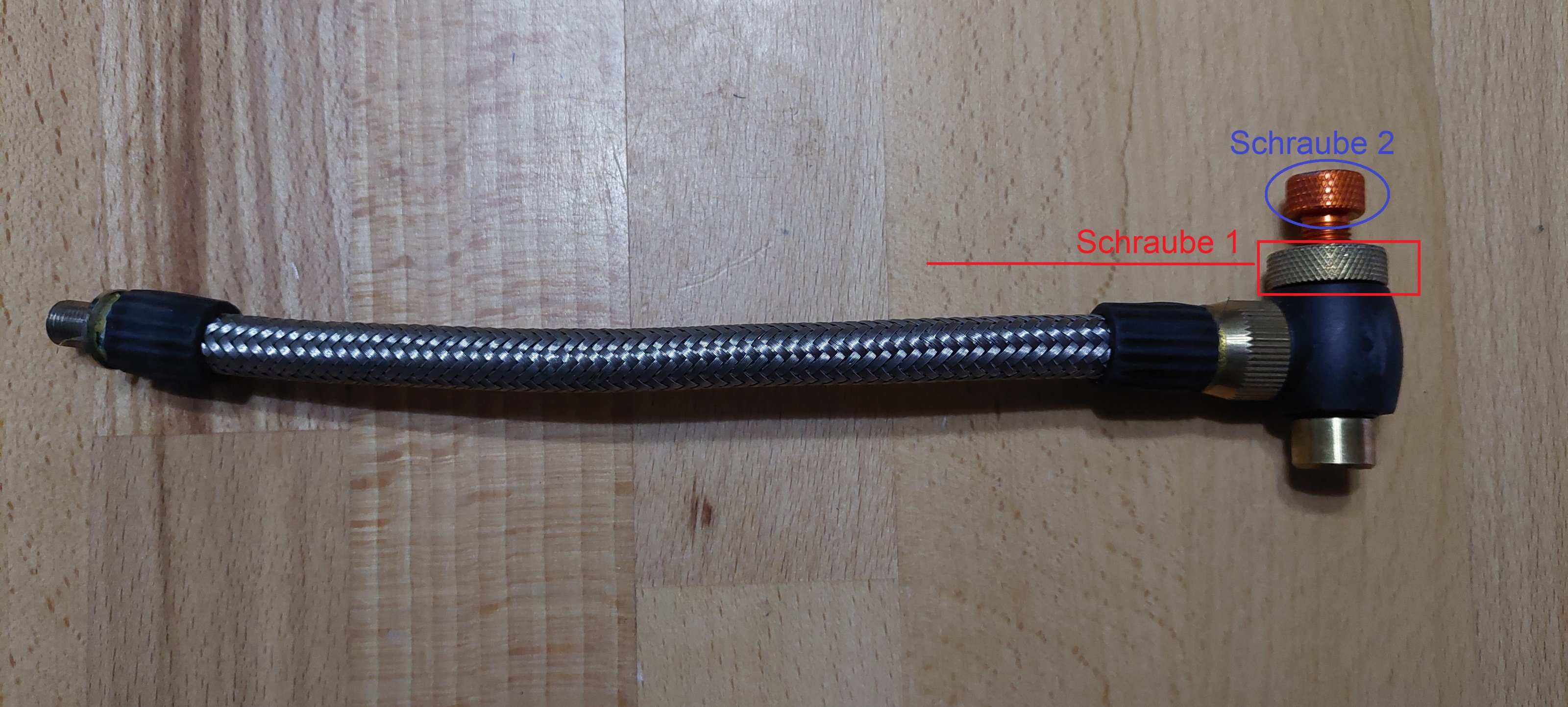

ich habe dieses teil von Tante Louise Art. No. 10009880
nicht ganz billig aber Top es wird auf dem Ventil der Felge auf geschraubt
u. nicht geklemmt man hat kein Druckverlust beim auf u. abschrauben

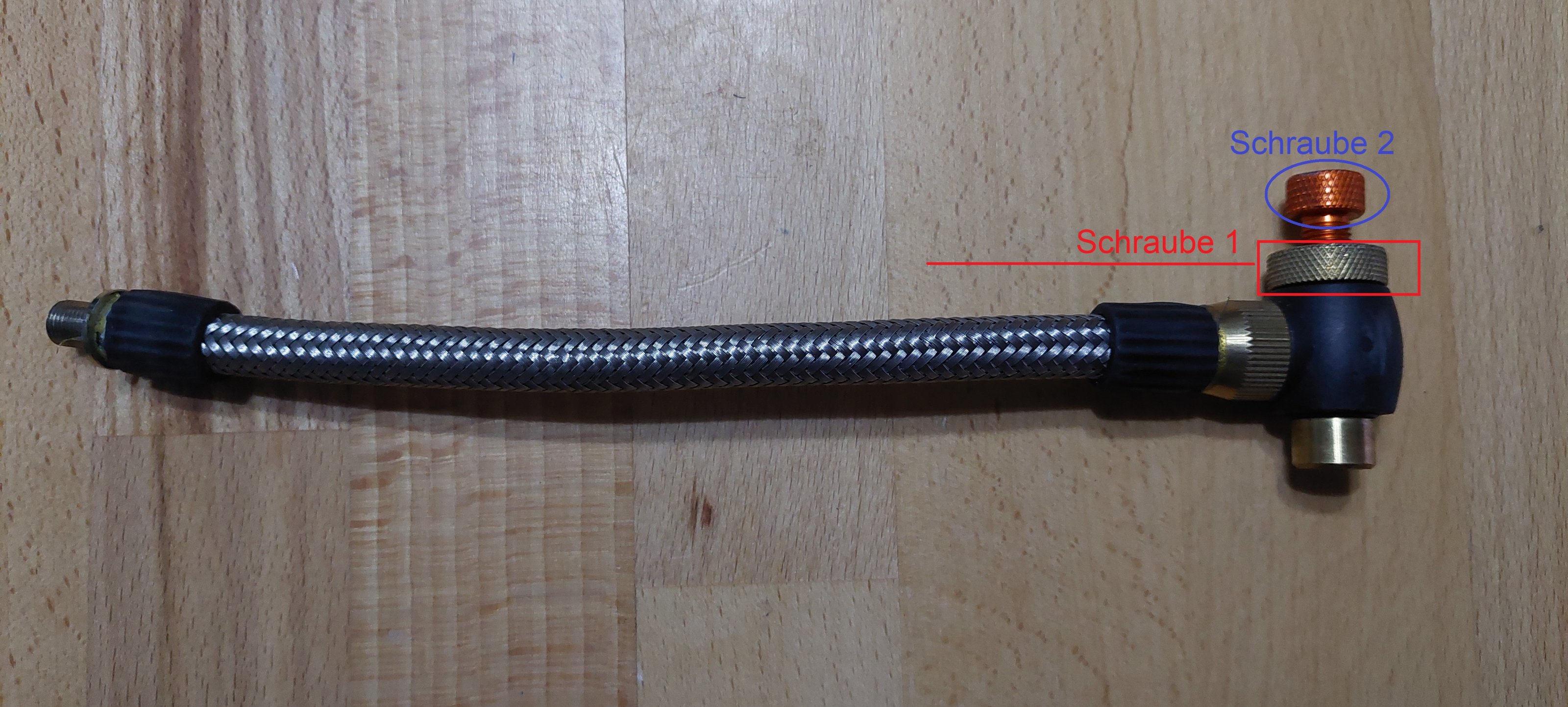

das ist so nicht richtig
das teil passt vorne und hinten an meiner GS ADV Lufti mit Speichenf.
man schraubt Schraube 1 auf dem Ventil und es geht keine Luft verloren ...
erst wenn man die rote Schraube ( Schraube 2 ) ein schraubt ist das Ventil offen

Genauso ist es. Ich verwende das Ding schon länger. Einziges Problem: Wenn man nicht aufpasst, kann man die zentrale (rote) Schraube komplett rausdrehen und verlieren (hatte @MarinGS bei mir angefragt). Ich hab die zwar auch schon komplett rausgeschraubt, allein, weil ich neugierig war ;), aber verloren habe ich sie noch nicht, nichtmal mit kalten Fingern :).
Fummelig ist das Aufsetzen auf's Ventil immer noch bei beengten Platzverhältnissen, bloß verliert man keine Luft dabei, wie beim Aufsetzen der Anschlüsse mit Knebelhebel bei beengten Platzverhältnissen (bei den Vollscheibenrädern meiner Harleys sitzen die Ventile seitlich in der Felge, da ist für den Knebel immer eine Bremsscheibe im Weg), mit der Ventilverlängerung geht der Anschluss immer ohne Luftverlust vonstatten.
Achja: Wenn man nat. die rote Schraube reindreht, ohne vorher Pumpe, Kompressor, o. Manometer vorn am Schlauch angeschlossen zu haben, geht da Luft raus.
Wie komisch :facepalm: .

Das ist es was die User in der Kritik schreiben. Wenn ich es richtig verstanden habe, ist es schwierig, die rote Schraube zu öffnen und gleichzeitig mit einem Manometer den Druck am Ende des Schlauchs zu messen, ohne dabei Luft zu verlieren. Das Manometer wird ja nicht angeschraubt. Solche Teile scheint es deshalb alternativ auch mit Ventil am Schlauchende zu geben. Für wen das nicht wichtig ist, der ist mit dem Teil sicher sehr gut unterwegs.
