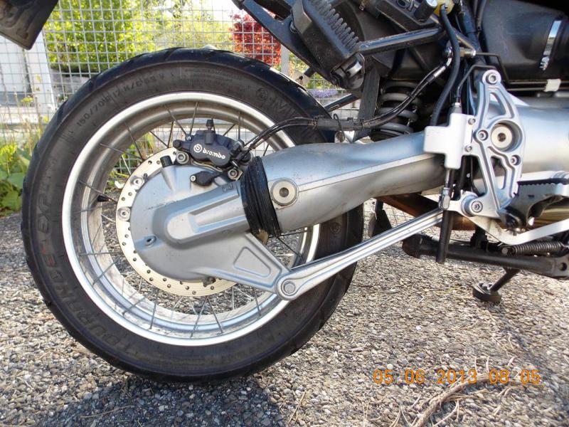

3. Einbau einer 245 mm Strebe - die letzten 40000km ist es MEIN MOPPED:cool:
:wavespin:
na ich will hoffen das Du 345mm meintest, sonst würden sich Vorder und Hinterrad ja fast berühren :redface:
Also ich fühle mich auf der Q schon so wie sie jetzt ist recht wohl, aber irgendwas ist ja immer und da es dies Jahr mal mit der Q in die Alpen geht möchte ich halt nicht in jeder Haarnadel den Asphalt aufschlitzen :zunge2:

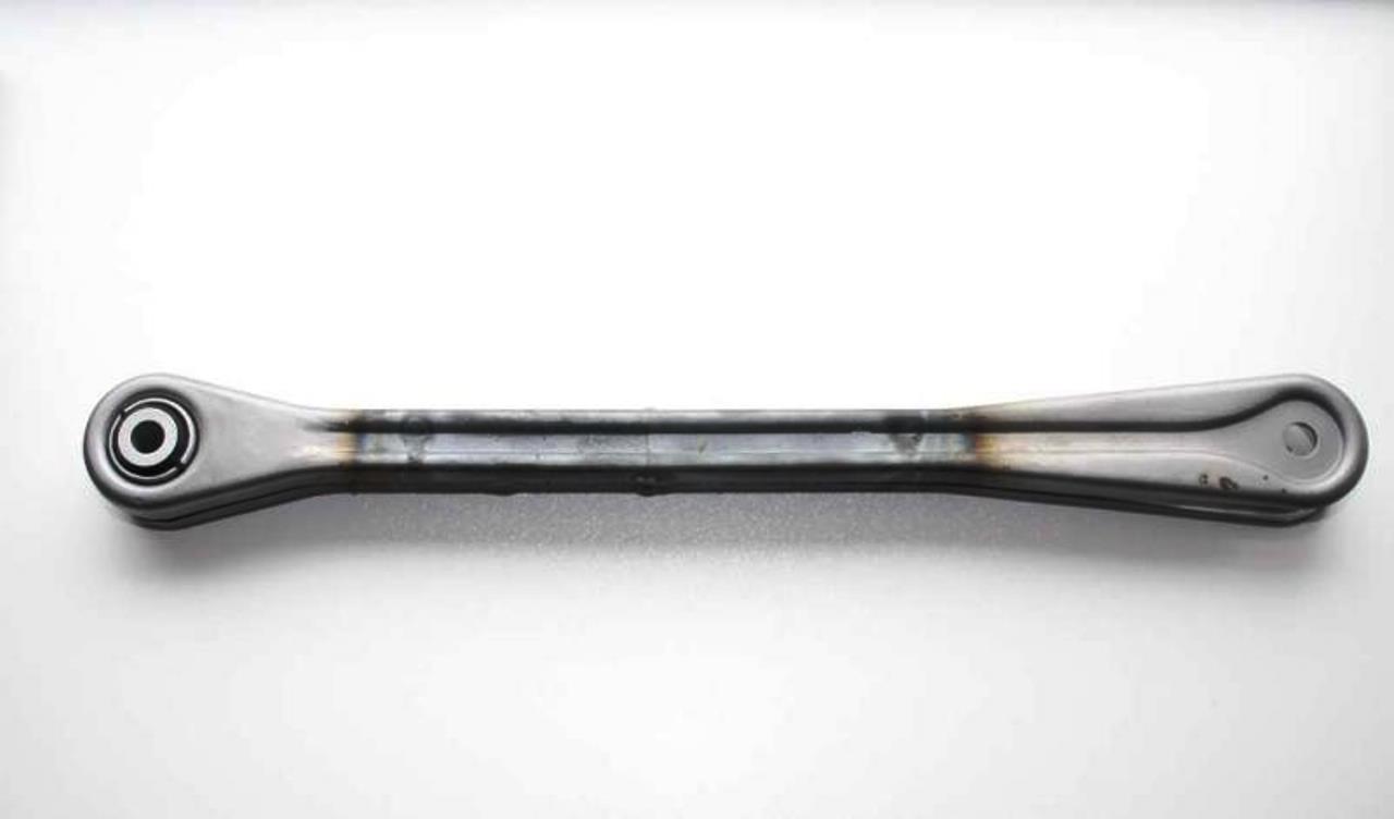

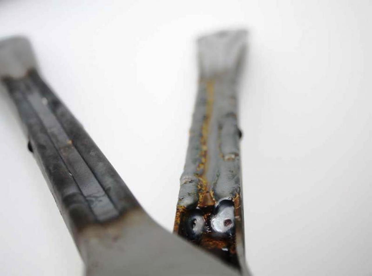

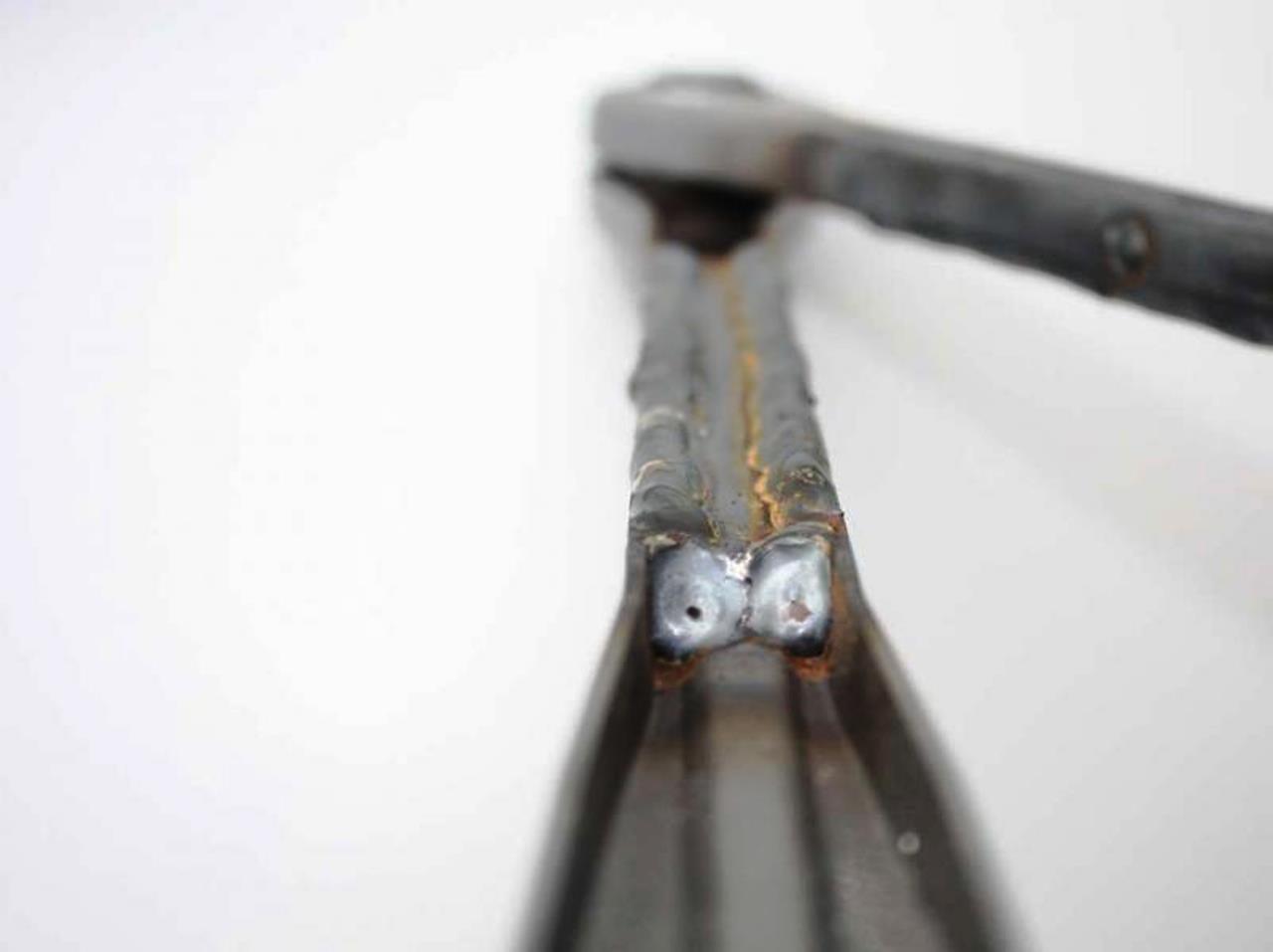

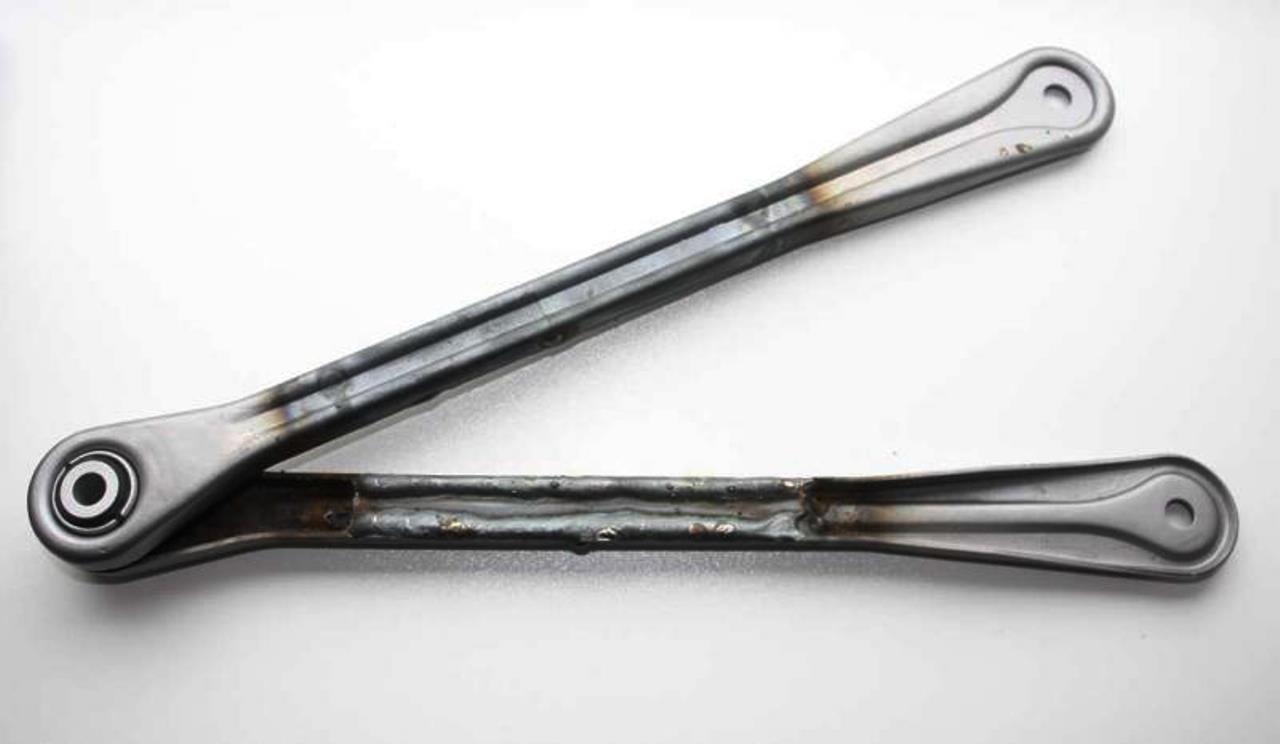

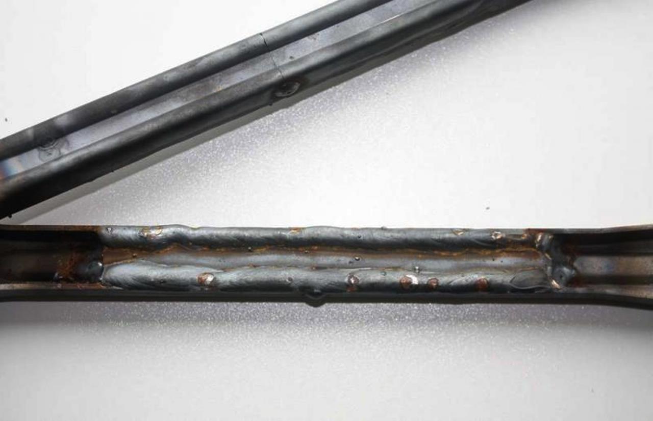

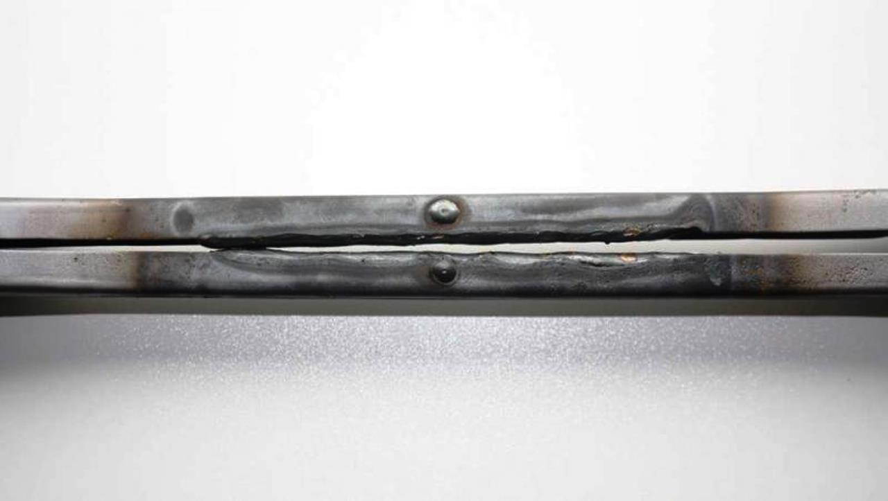

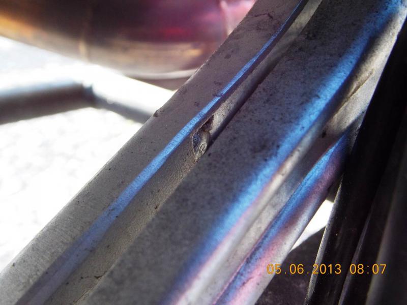

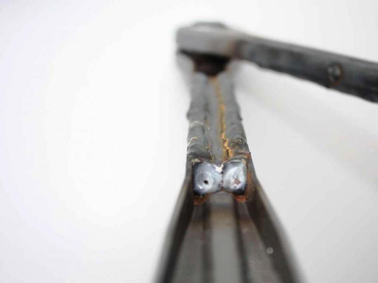

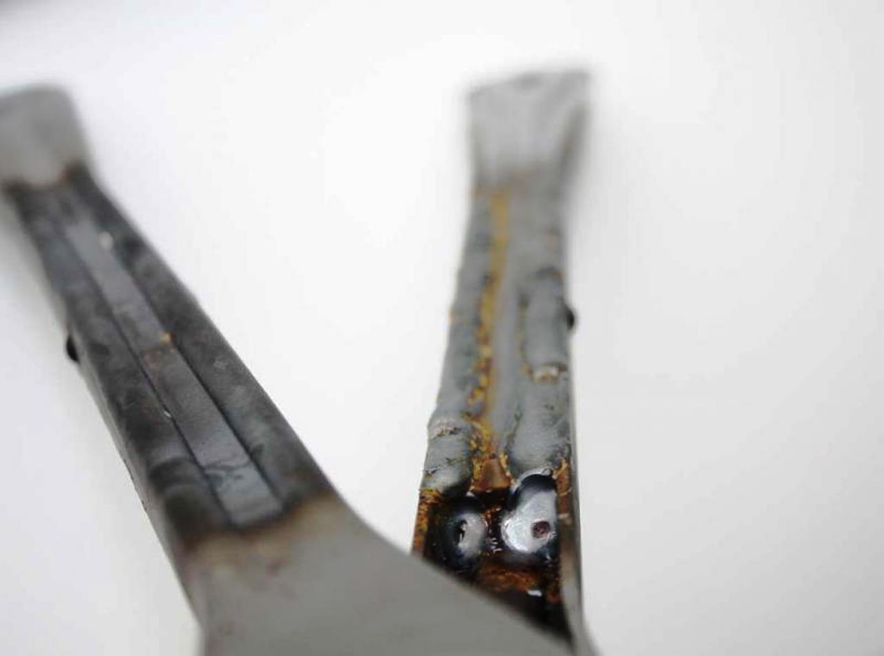

guten abend allerseits...

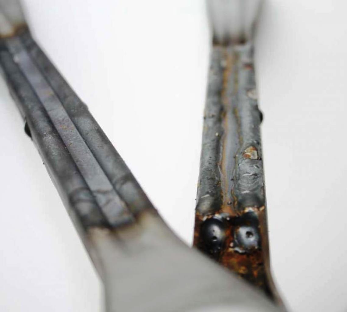

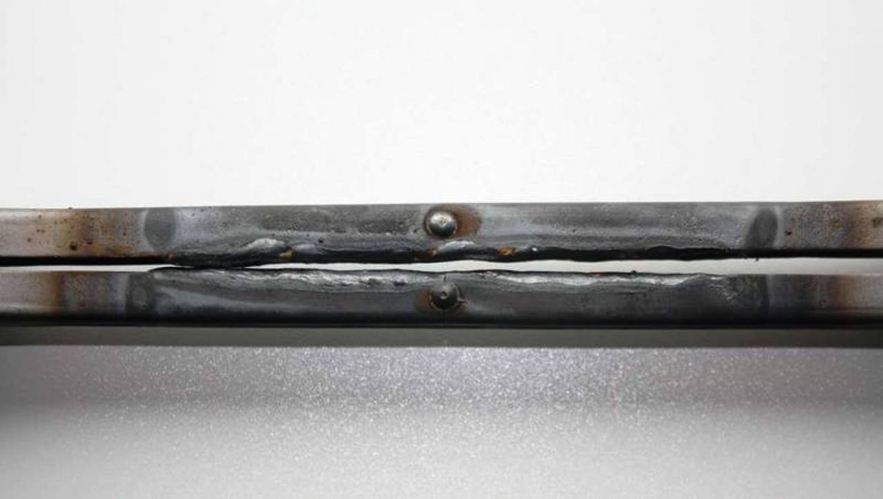

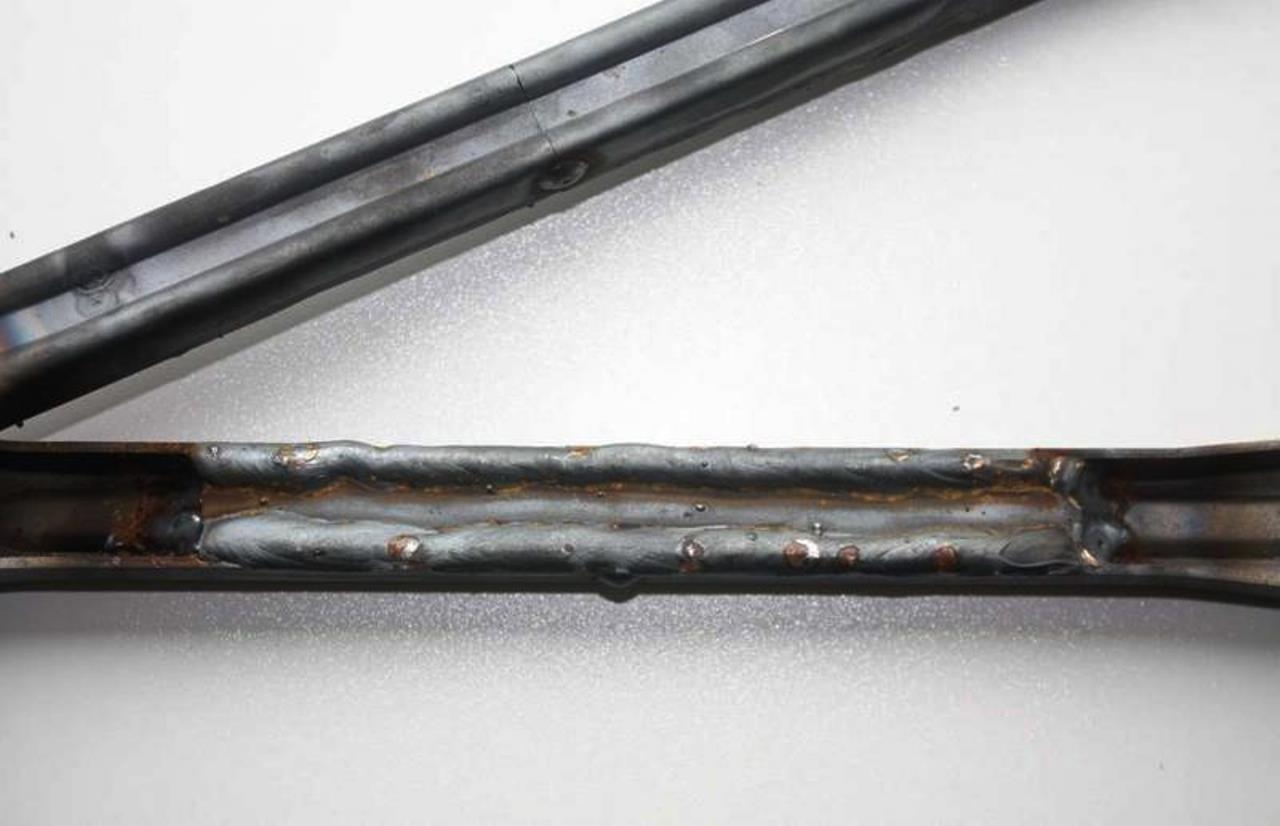

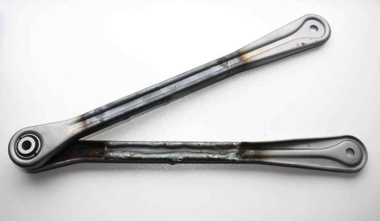

strebe absägen - verstärkung einschweißen - verzinken und lackieren in weißaluminium (ral 9006).
fertig. habe das alles mehrmals schon hinter mir... einwandfrei!
gruß wall:e

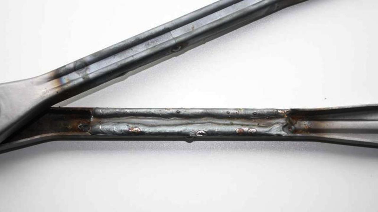

Hallo zusammen,
kann einer von Euch mal nen Foto von einer eingekürzten und vertärkten Strebe einstellen?
Verstärkung aus normalem "schwarzen" Stahl (1.0116, 1.0025 bzw. ST37-2 oder -3), oder etwas legiertes?
Ich hab nen guten WIG-Schweißer an der Hand.
Danke!

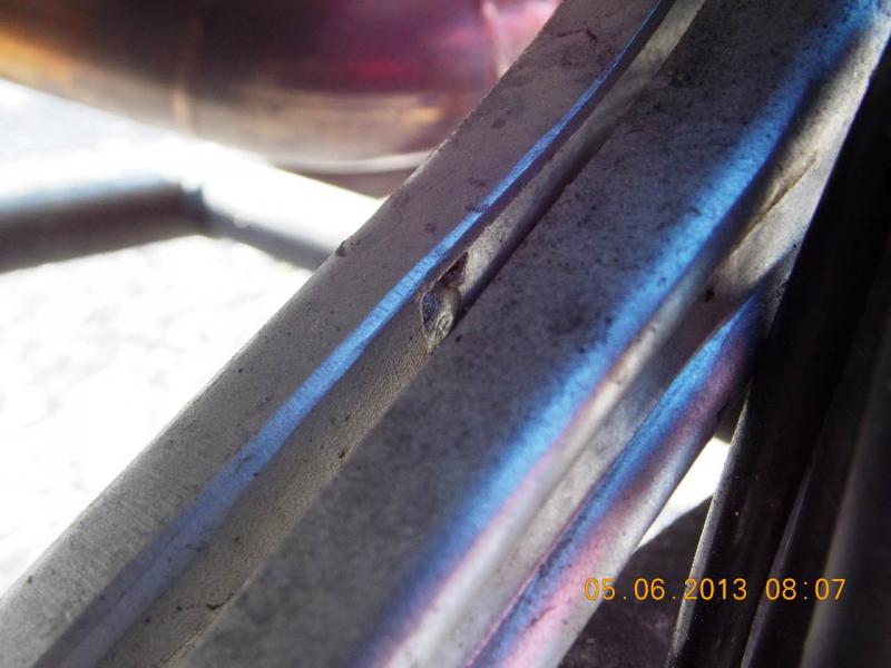

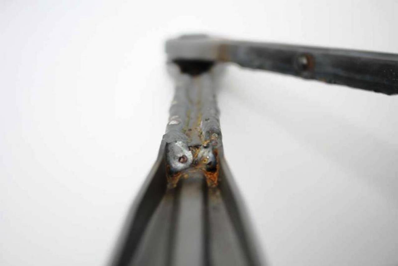

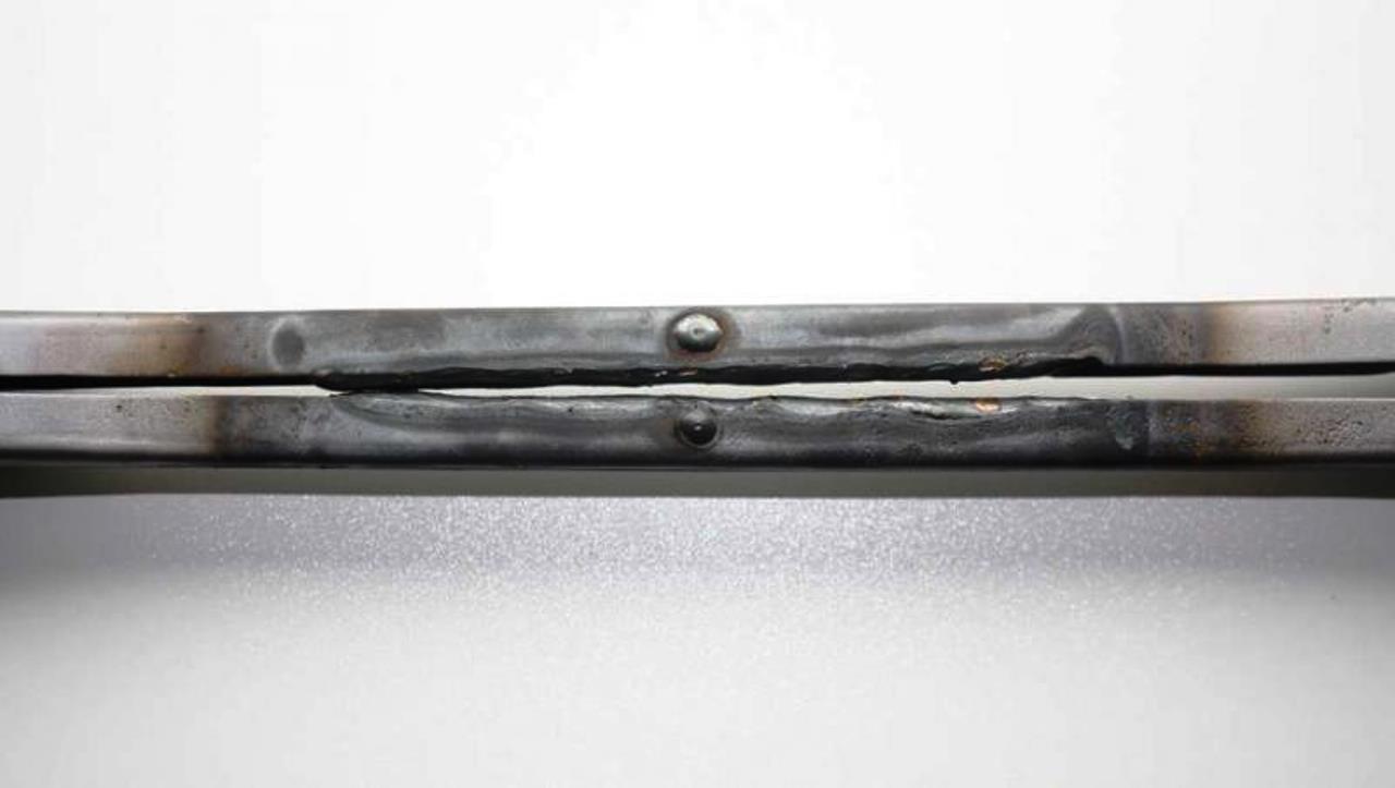

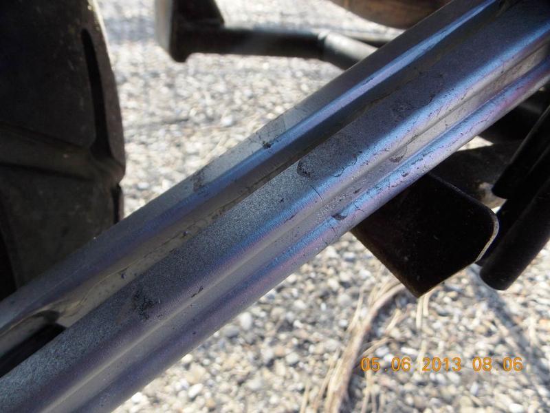

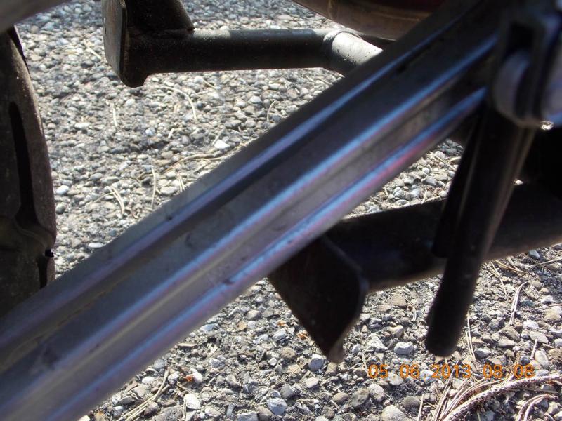

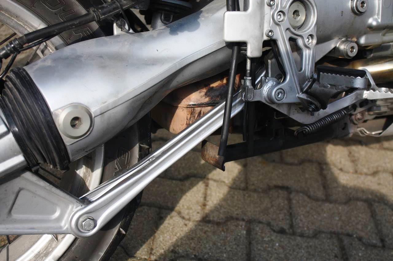

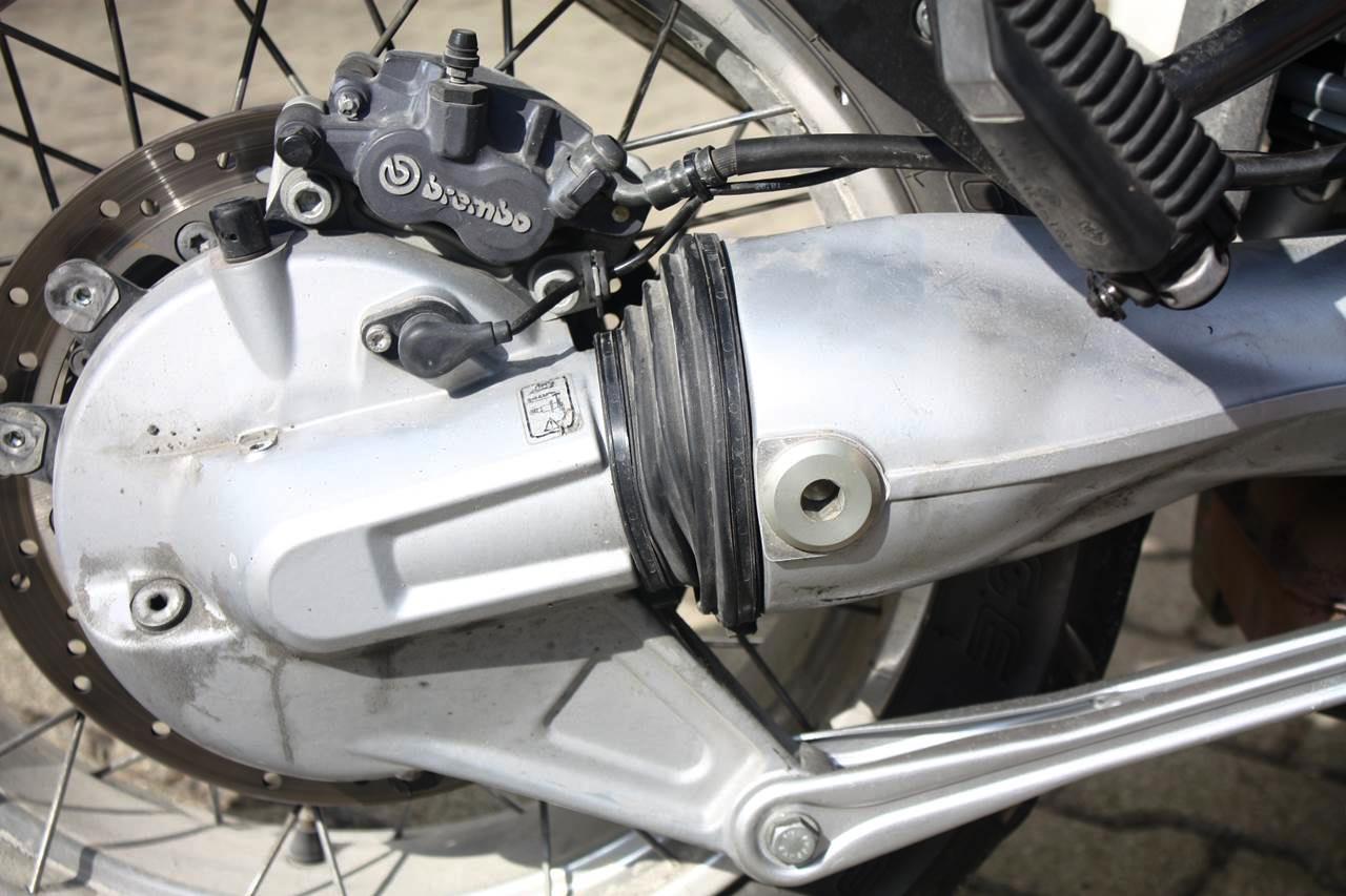

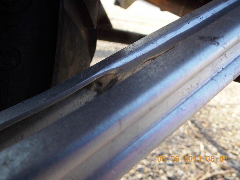

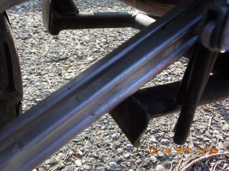

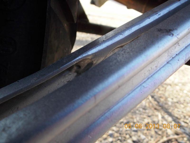

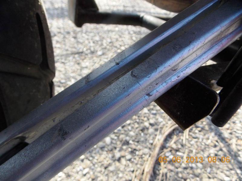

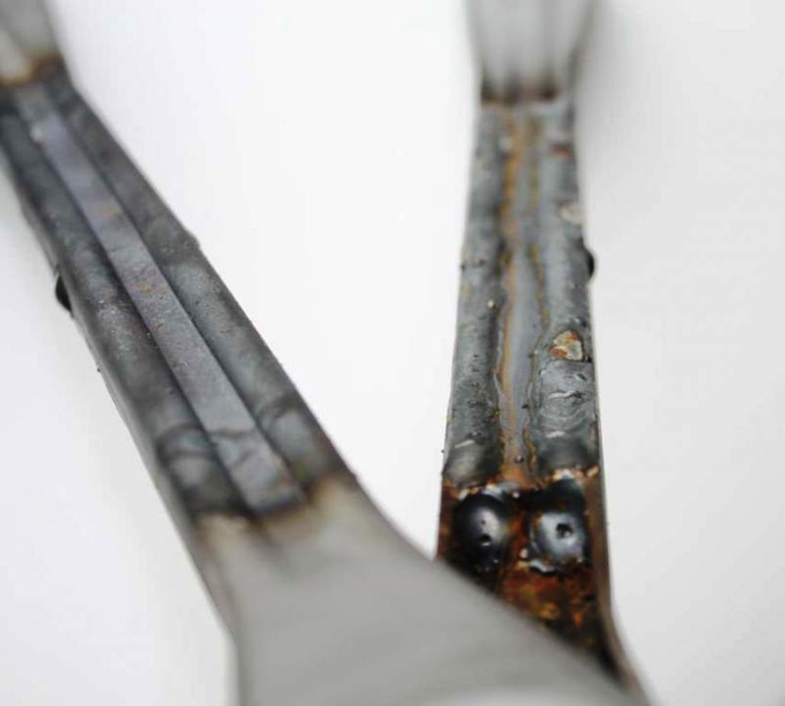

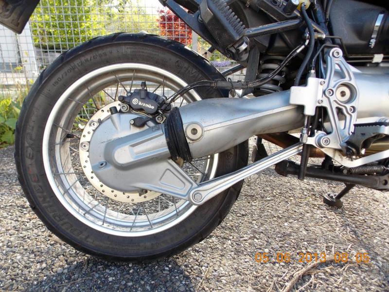

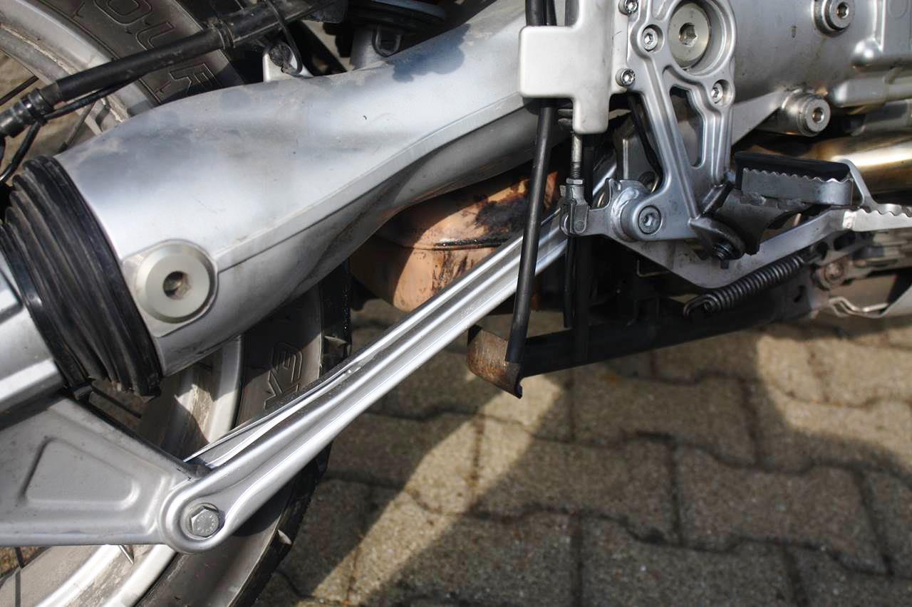

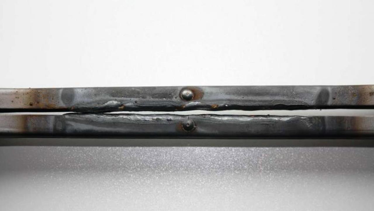

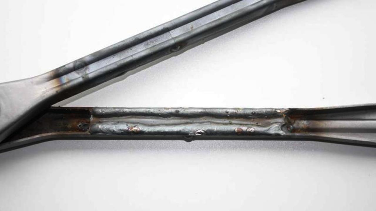

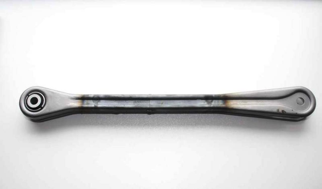

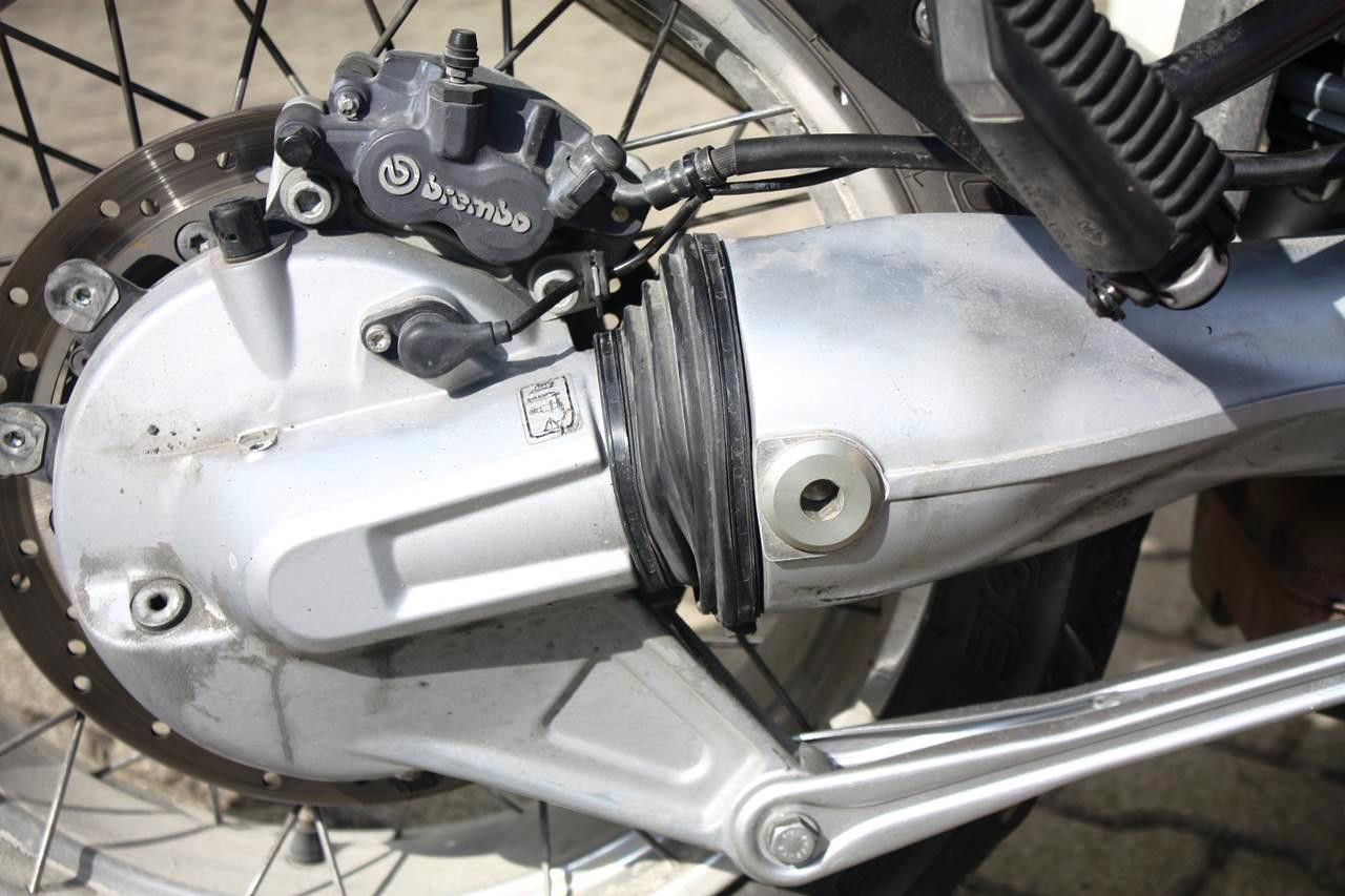

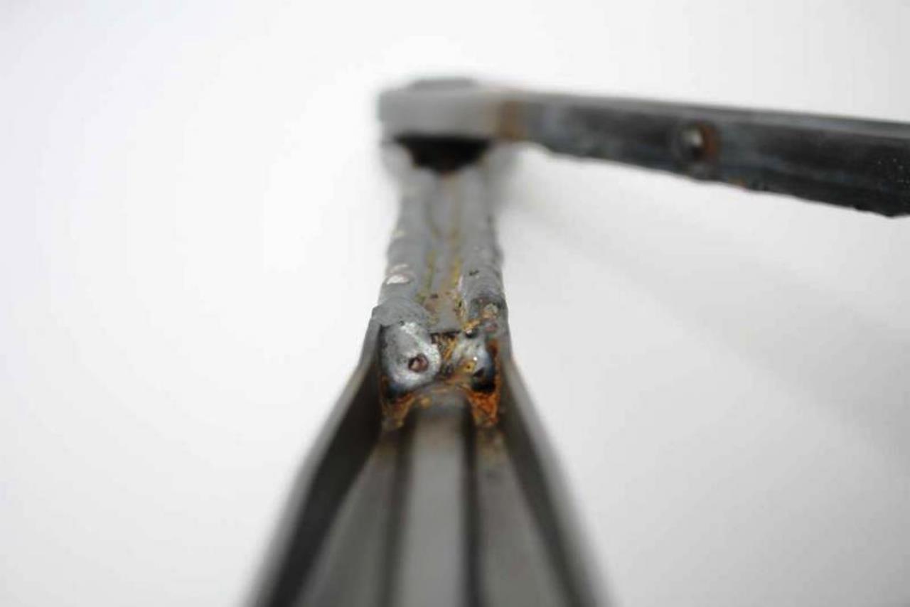

- PARALEVERSTREBE - UMBAU - R 1150 GS - HÖHERLEGUNG
Paraleverstrebe.Umbau.07.jpgParaleverstrebe.Umbau.23.jpgParaleverstrebe.Umbau.21.jpgParaleverstrebe.Umbau.19.jpgParaleverstrebe.Umbau.18.jpgParaleverstrebe.Umbau.17.jpgParaleverstrebe.Umbau.16.jpgParaleverstrebe.Umbau.15.jpgParaleverstrebe.Umbau.14.jpgParaleverstrebe.Umbau.13.jpgParaleverstrebe.Umbau.08.jpgParaleverstrebe.Umbau.24.jpg
ich hoffe das genügt...falls fragen sind: gerne per email an: 1150er@gmail.com
gruß an alle vom walterle
ach ja: es genügt ein "normales" mag-schweißgerät...
falls jemand wissen will, welcher stahl es ist, sage ich das ihm auch noch...aber nicht hier im forum...
desweiteren bitte ich um entschuldigung - aber die bilder entstanden noch vor der zeit OHNE kat.
