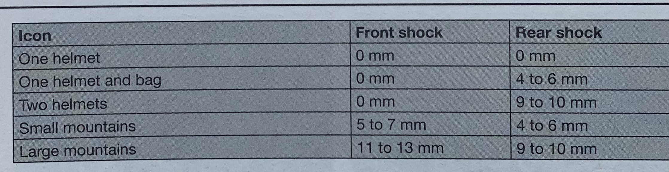

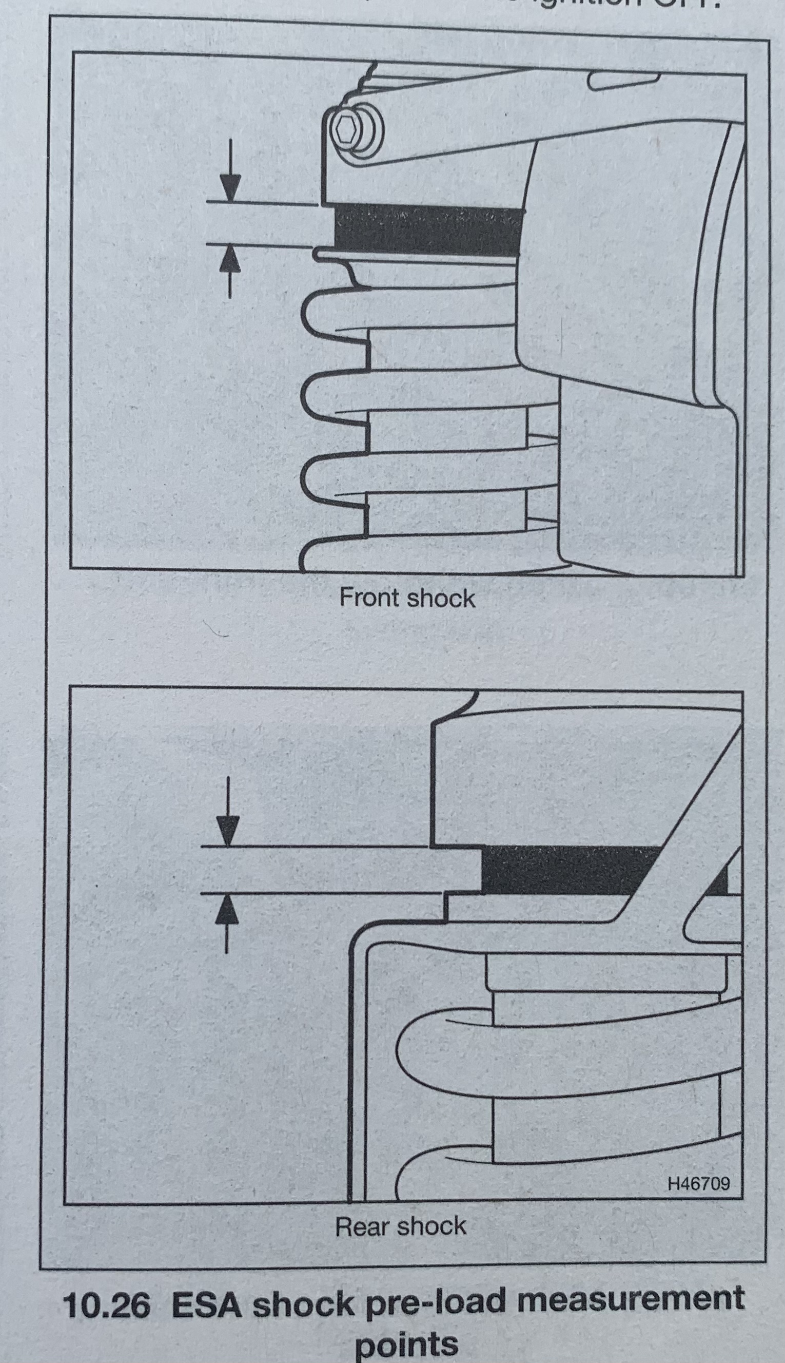

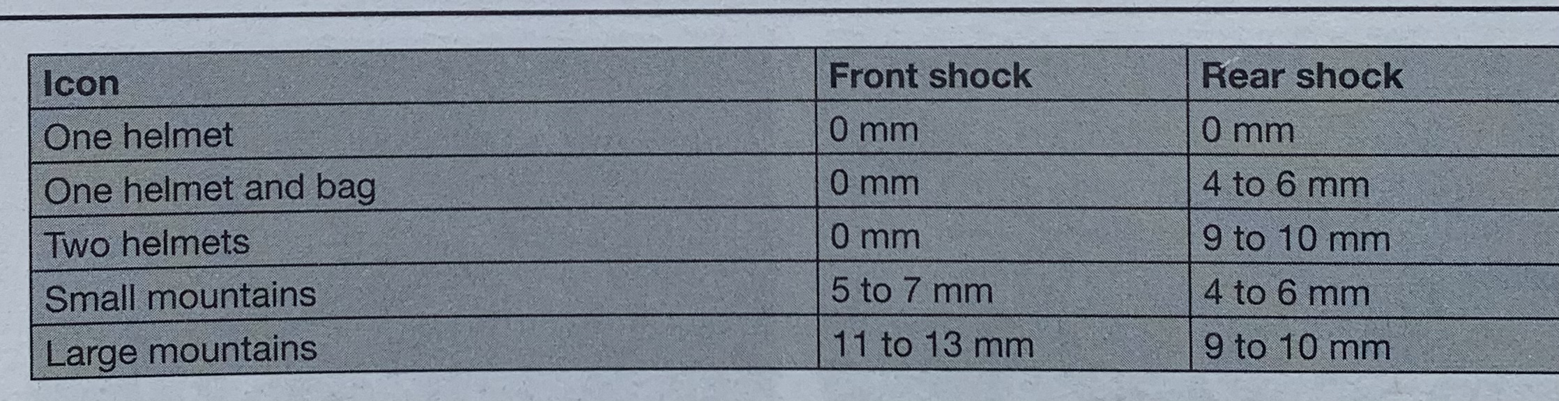

Akut nix mehr, weil ich mit dem jetzt eingebauten TT/Tractive-ESA sehr zufrieden bin - von der Performance.
Generell ging es mir ums Verständnis.
Wenn ich das jetzt mal nachmesse (bin gespannt ob Tractive wirklich einen größeren Verstellbereich hinbekommt wie beworben), stört mich eigentlich nur noch das Verhältnis von Koffer zu 2Helme. Für mein Beladungsprofil wäre zB 25/75 besser als das (nicht nachgemessene) 50/50 der Tabelle.
...eigentlich bräuchte ich nur 80/20.
Denn Gewicht ist auf mich mit Taschen ausgelegt und allein hab ich selten Gepäck, dann mit Frau und mit Frau und Gepäck.
Aber ist jetzt nix Dringliches, ich hatte es nur immer noch im Hinterkopf und falls sich mal ne Lösung zur Programmierung der Settings anbietet... mal schauen

Ich gebe zu, da ich jetzt für mich allein sowie 560kg voll eine zufriedenstellende Abstimmung (RDGA-getestet) gefunden habe, verfolge ich das ganze - insbesondere bei schönem Wetter - nur noch halbherzig.
Aber wenn man in Einspritzung und Zündung eingreifen kann, wieso dann nicht auch ins Fahrwerk?
