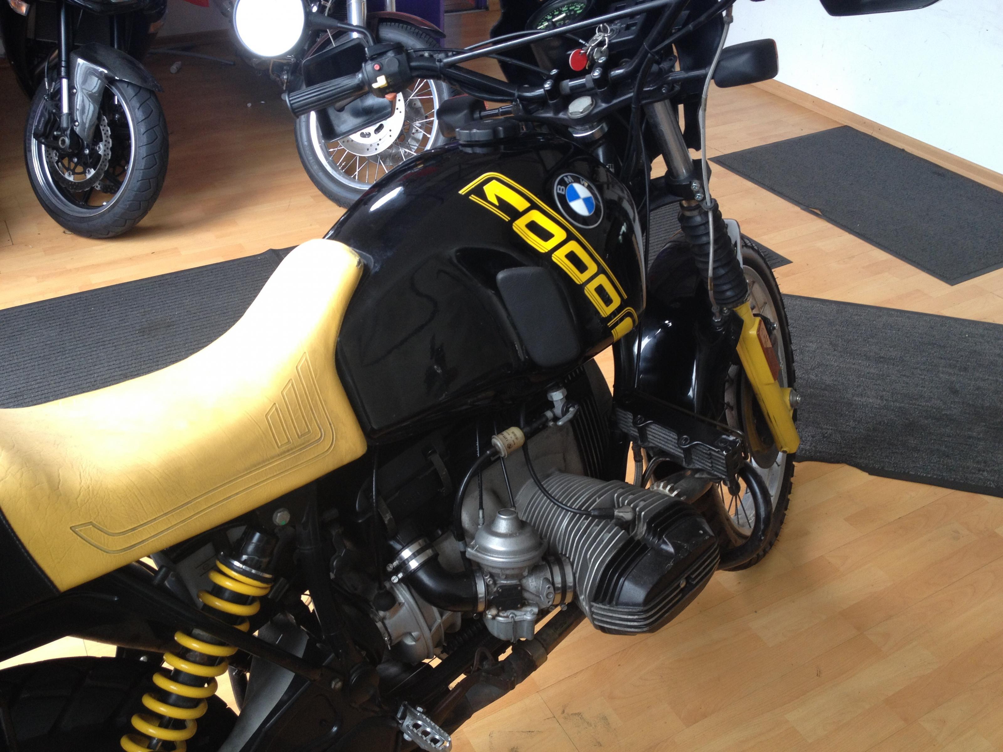

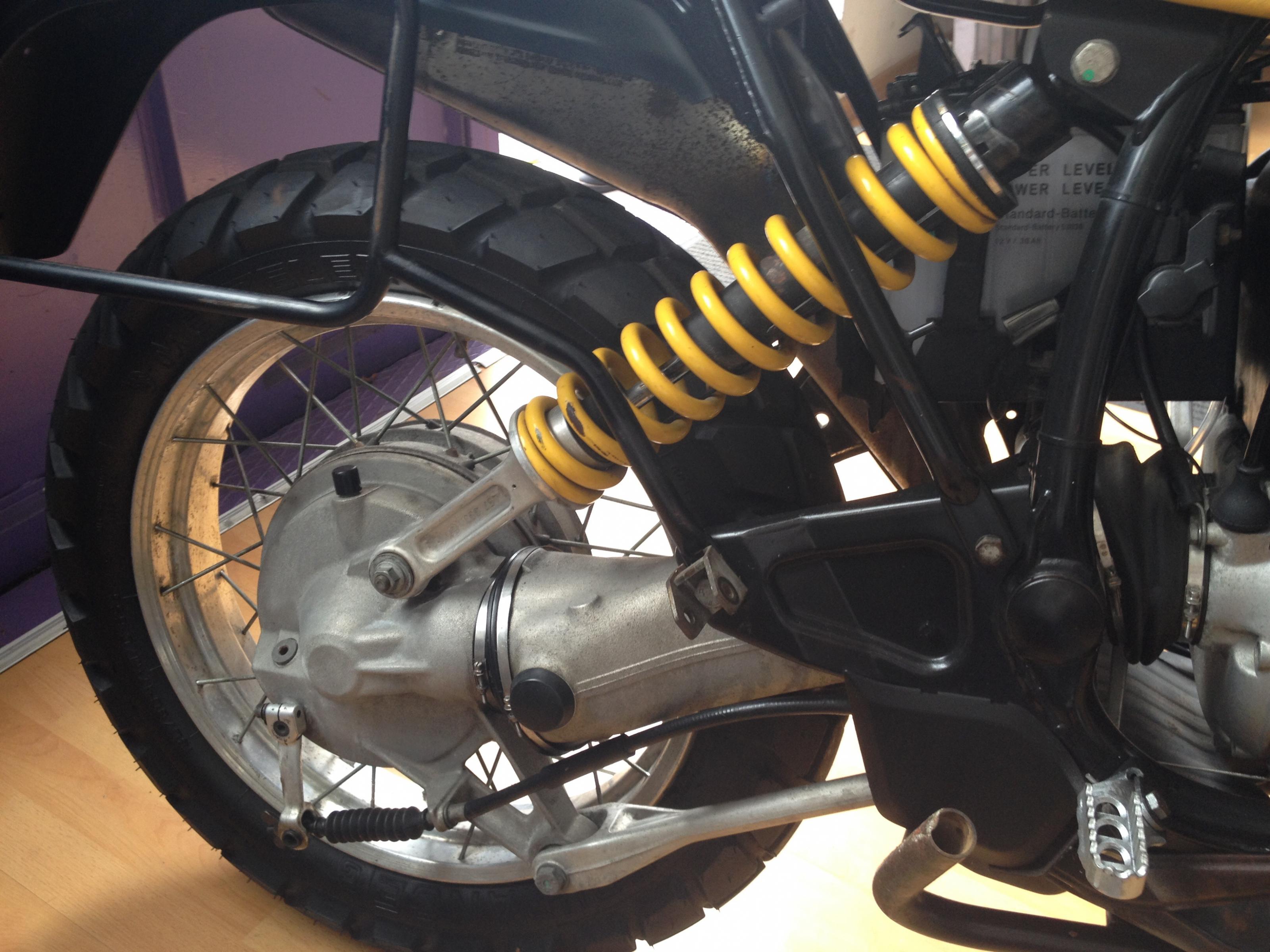

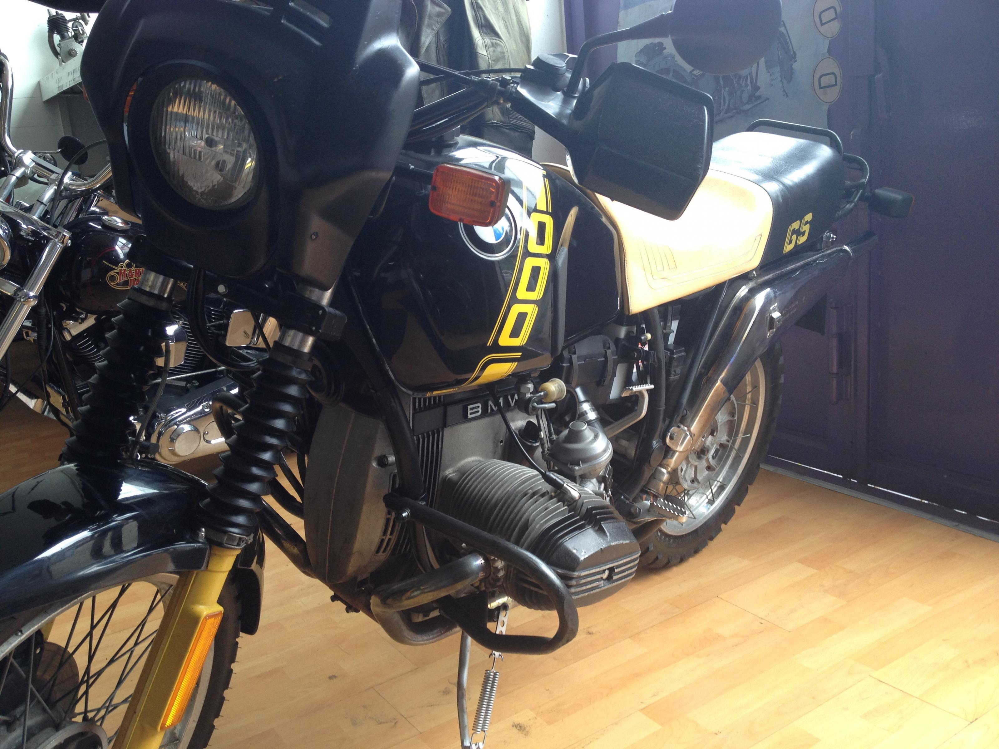

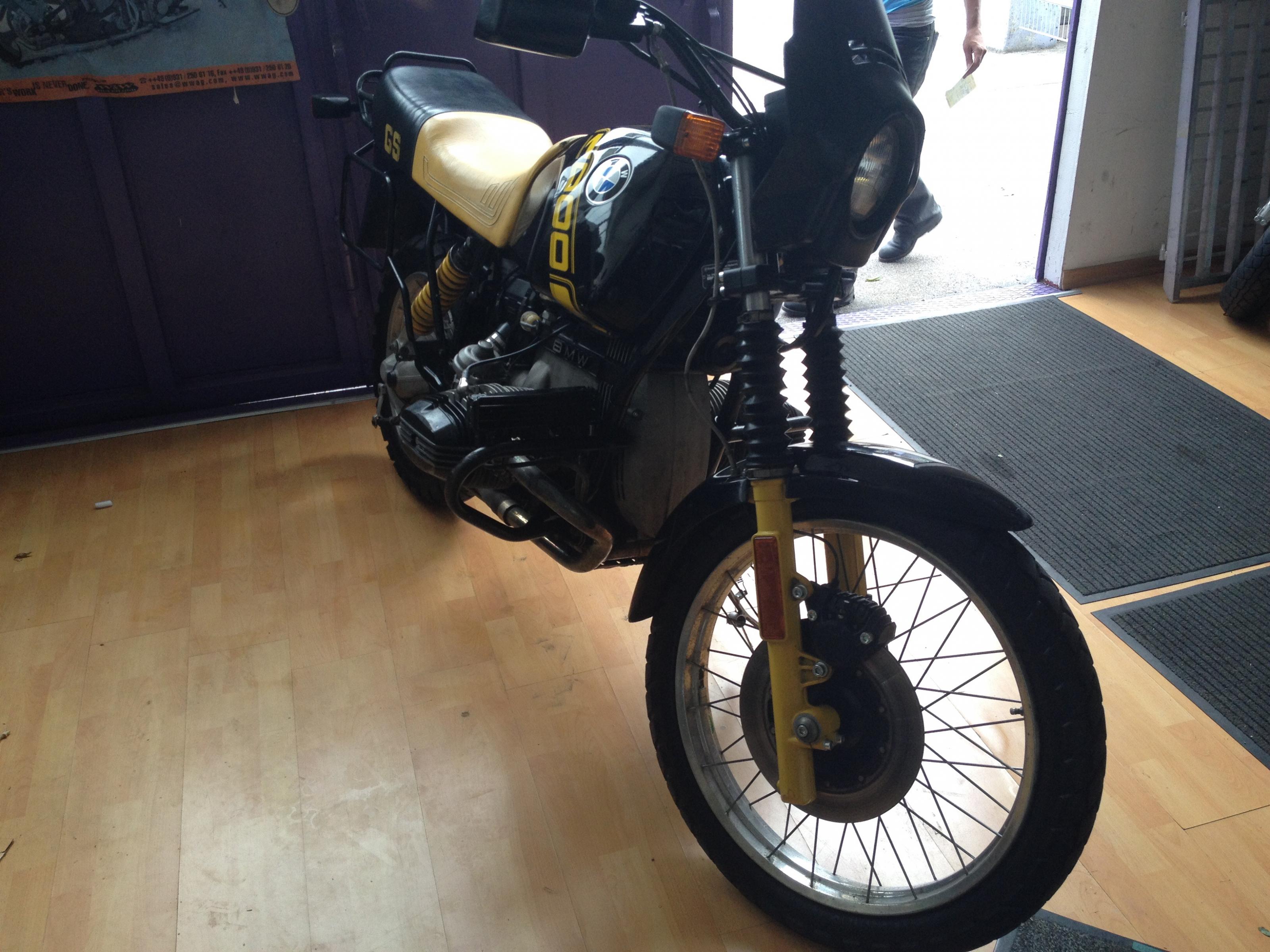

Heute mal den ersten Kontakt mit der GS gehabt. Sie ist doch keine 1991er wie angekündigt,sondern eine 1988er. Was ja auch bedeutet da keine Asu gemacht werden muss. Oder? TÜV ist neu, Lichtmaschine wurde gewechselt. Km werden auf 65000 betitelt... Sie hat schon ein paar harte Momente im Leben gehabt. Bekomm sie jetzt mal für ein paar Tage zum testen.

Sorry aber ich würde mir ne gepflegte PD zulegen.
Die Abdeckung Auspuff und Sozia Fußrasten sind nicht dran.Fehlen die?
Soweit aber im orginal Zustand.
2,5-2,6 wären angebracht
Ist aber nur meine Meinung:wink:

Prinzipiell, warum nicht.
Wie gesagt PD hin oder her. Ich hätte gerne so eine mit dem großen Tank der PD, aber egal.
Zu dem Ding.
Ich würde Fragen ob die Unfall- bzw. Sturzfrei ist.
Denn Anhand des linken Schutzbügels ist die mehrmals kräftig über den Asphalt geschliffen.
Das in einem Winkel, der im Fahren nicht zu erreichen ist.
Muss nichts heißen. Hat meine auch, allerdings nicht so stark abgeschliffen.
Neue Reifen, die schlechte Bremse. Na ja. 2500 € müssen reichen.

Bei dem Aussehen des Sturzbügels wäre für mich eine Rahmenvermessung Pflicht. Das ist schon heftig. Ich hatte auch mal einen Rutscher durch einen unachtsamen Autofahrer nur auf Asphalt und beim Lösen der Schrauben des linken Sturzbügels flog eine Schrauben wie ein Geschoss weg. Der Rahmen hatte nichts abbekommen, aber gegen deine Verformung hatte mein Sturzbügel nur eine Abschürfung.

Ich bin auch schon die ganze Zeit am grübeln, ob Sie das Geld wert ist. Der optische Zustand ist schon nicht der beste. Die Blenden auf der linken Seite fehlen. Unter der Sitzbank sieht man direkt auf die Batterie. Ist da keine Verkleidung drunter?
Der kotflügel hinten ist auch neu... Ich glaub die GS hats richtig gewürfelt...

Andere Stoßdämpfer sind schon nicht schlecht, aber White Power war bei mir nach jeder Afrika Reise undicht. Mit Oehlins kehrte dann Ruhe ein. Ausser der Optik, ist Geschmackssache, wüsste ich nicht was für die PD spricht.
