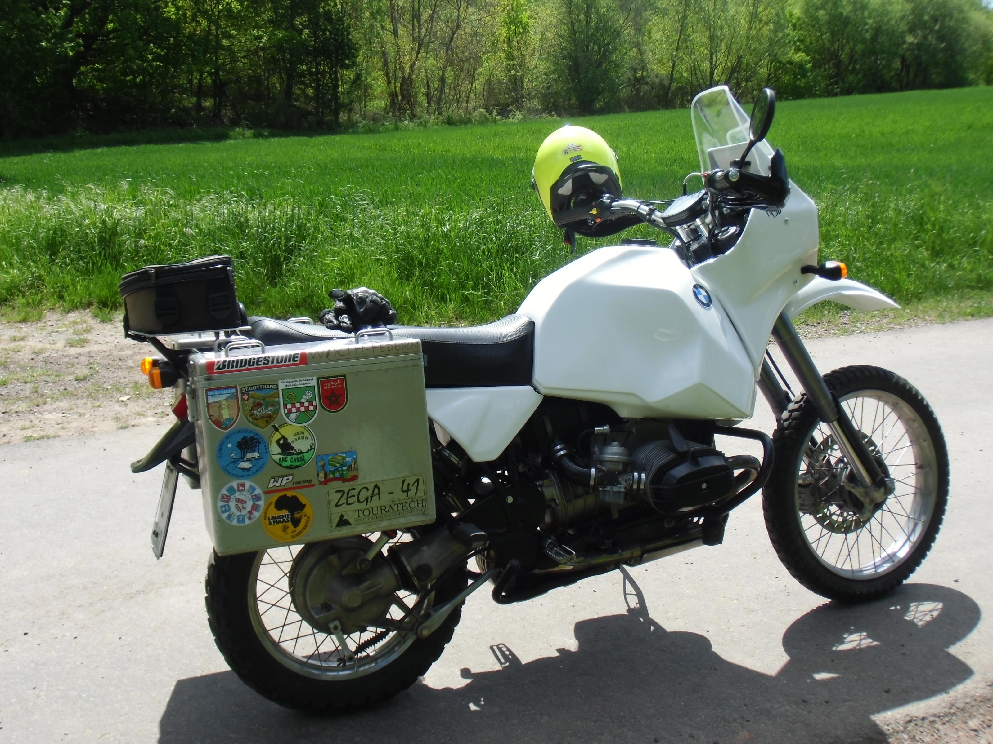

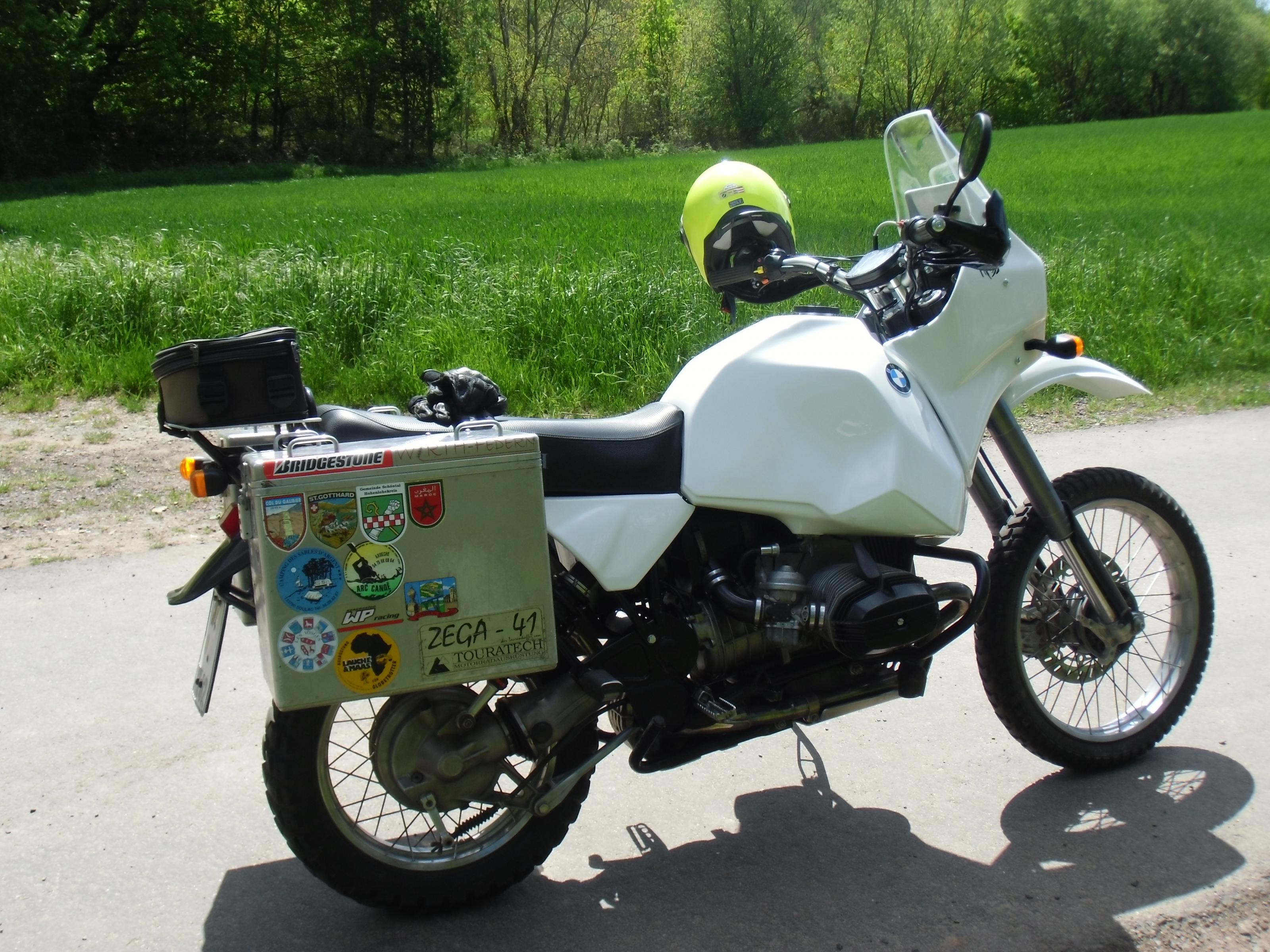

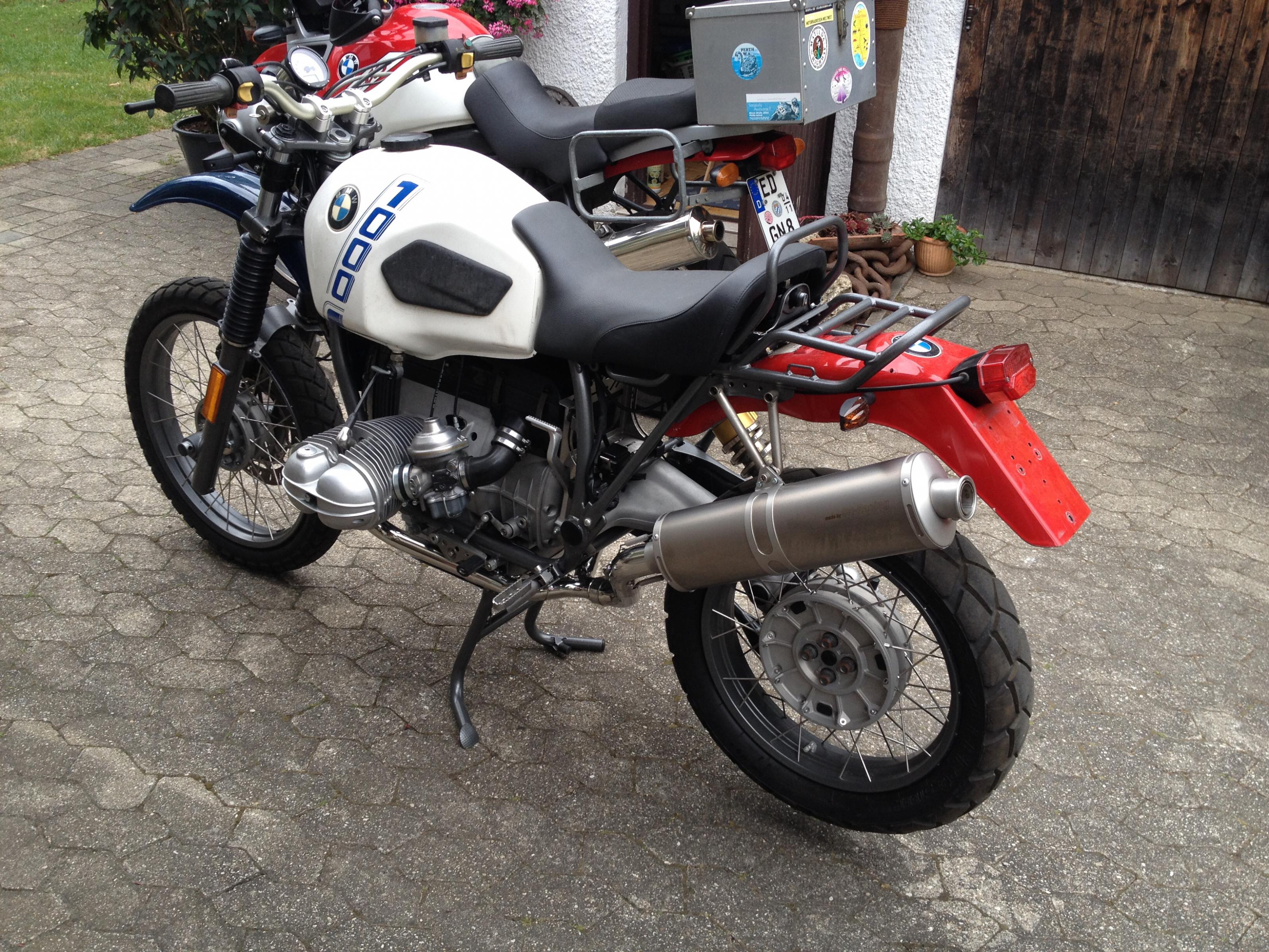

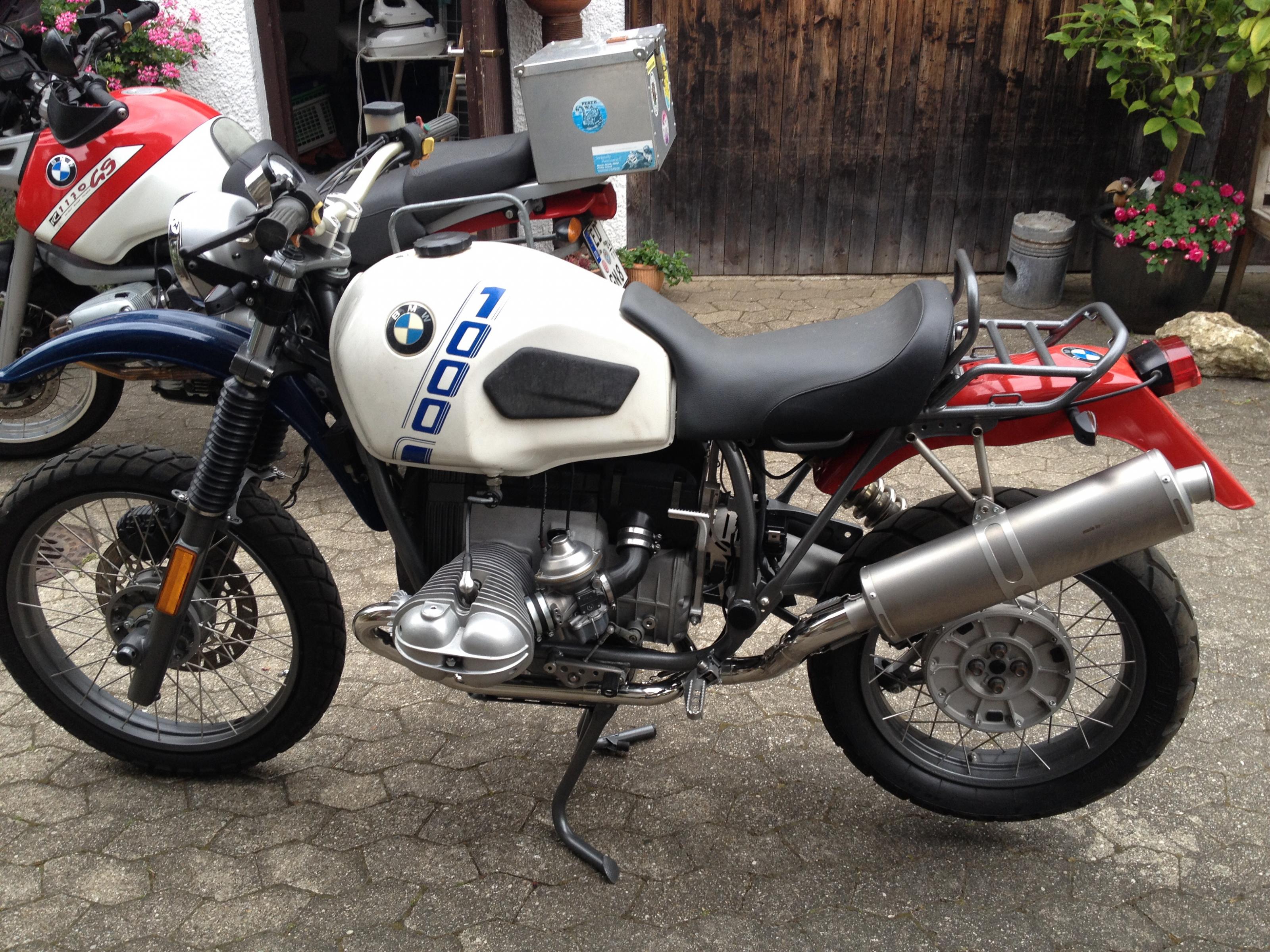

Uuuuuuhhh, die ist aber sehr gewöhnungsbedürftig. :verwirrt_2: So Patchworkmäßig.

Anhang anzeigen 170118Anhang anzeigen 170119
.. ach ´nee :eekek::eekek::eekek:
Für die große Reise würde ich so viel original lassen, wie irgendwie möglich; Aus Usbekistan schnell & zuverlässig Ersatzteile von einem Veredler zu bekommen dürfte um einiges schwieriger werden, als die Teile aus´m BMW-Teilekatakog zu ordern und (hoffentlich) zu bekommen.
Wenns´ nur für ein paar Tage Schwarzwald-Tour ist, ist´s egal - aber wozu dann einen großen Tank?!

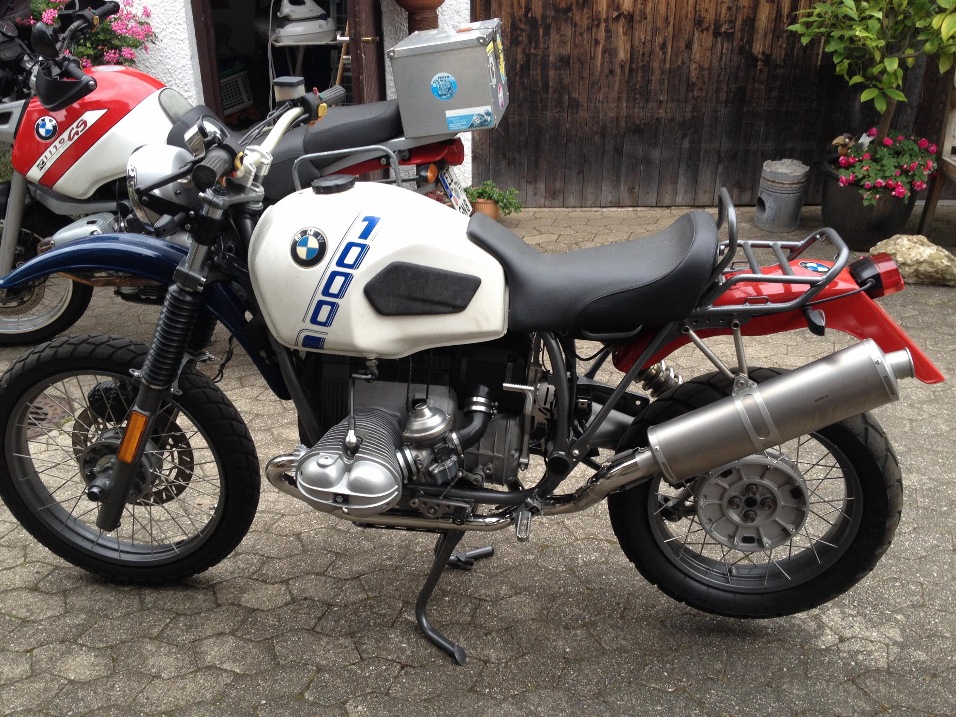

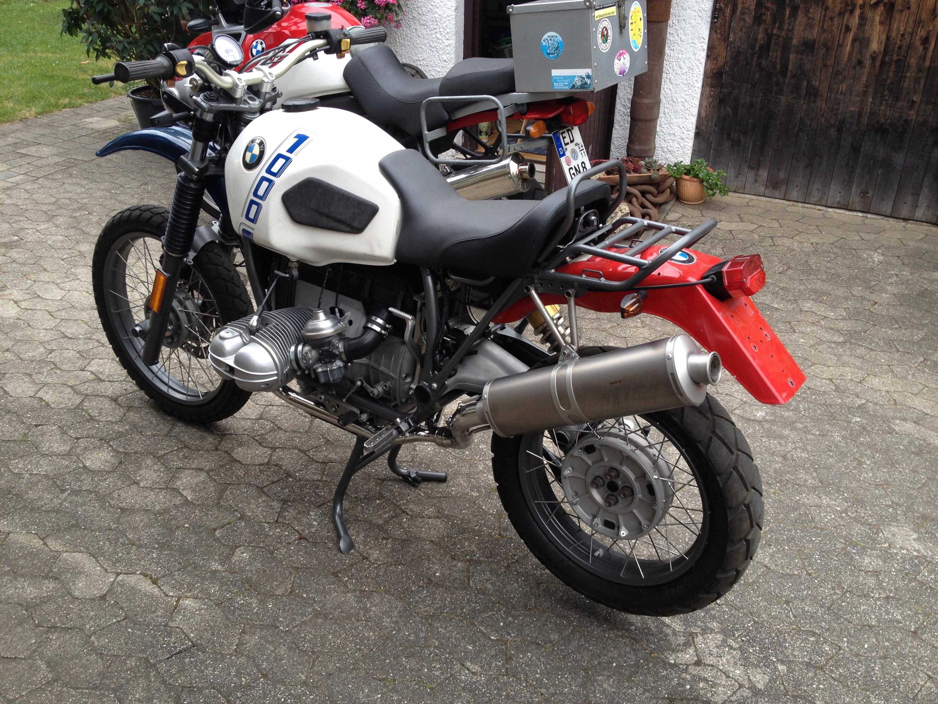

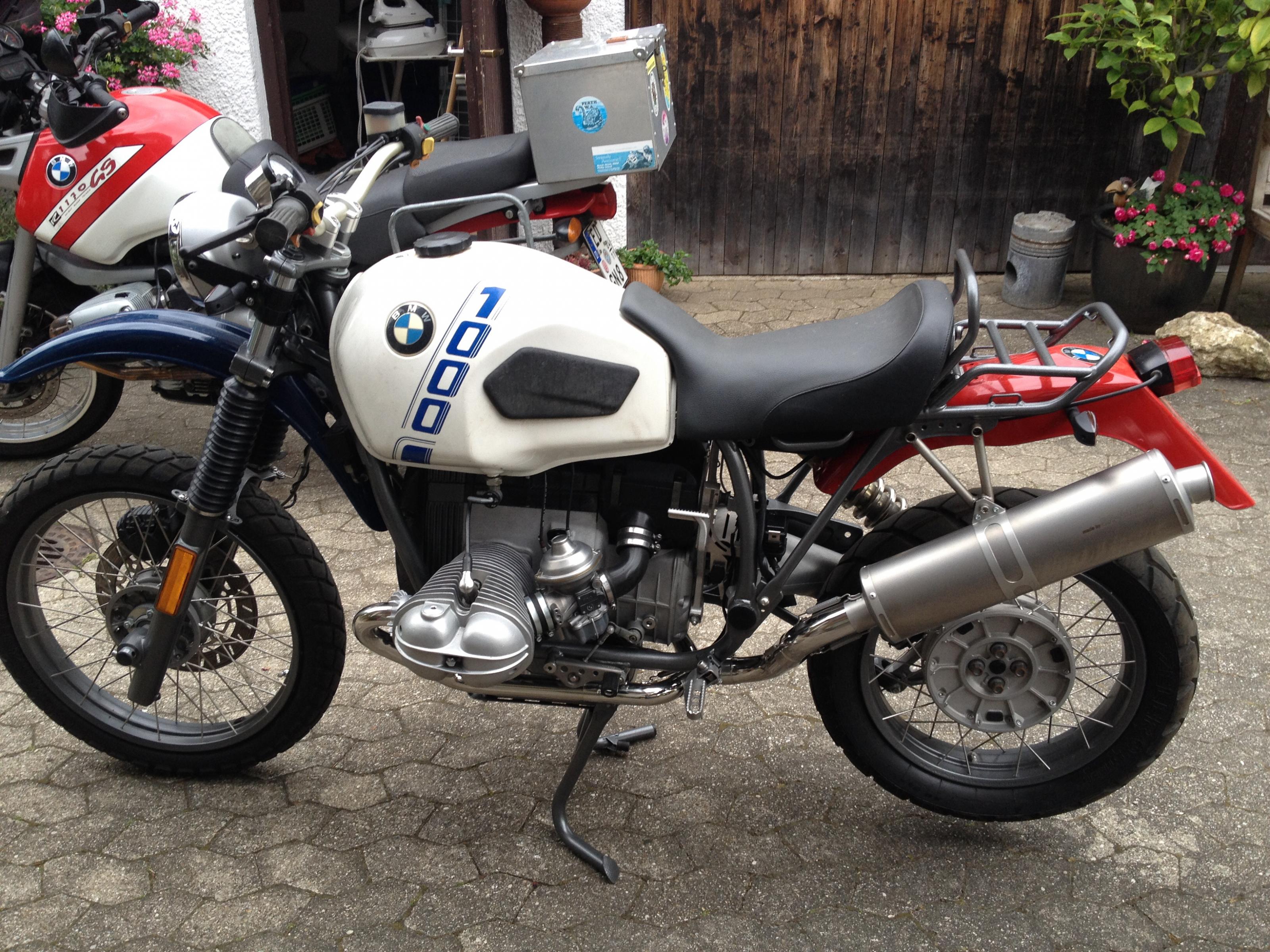

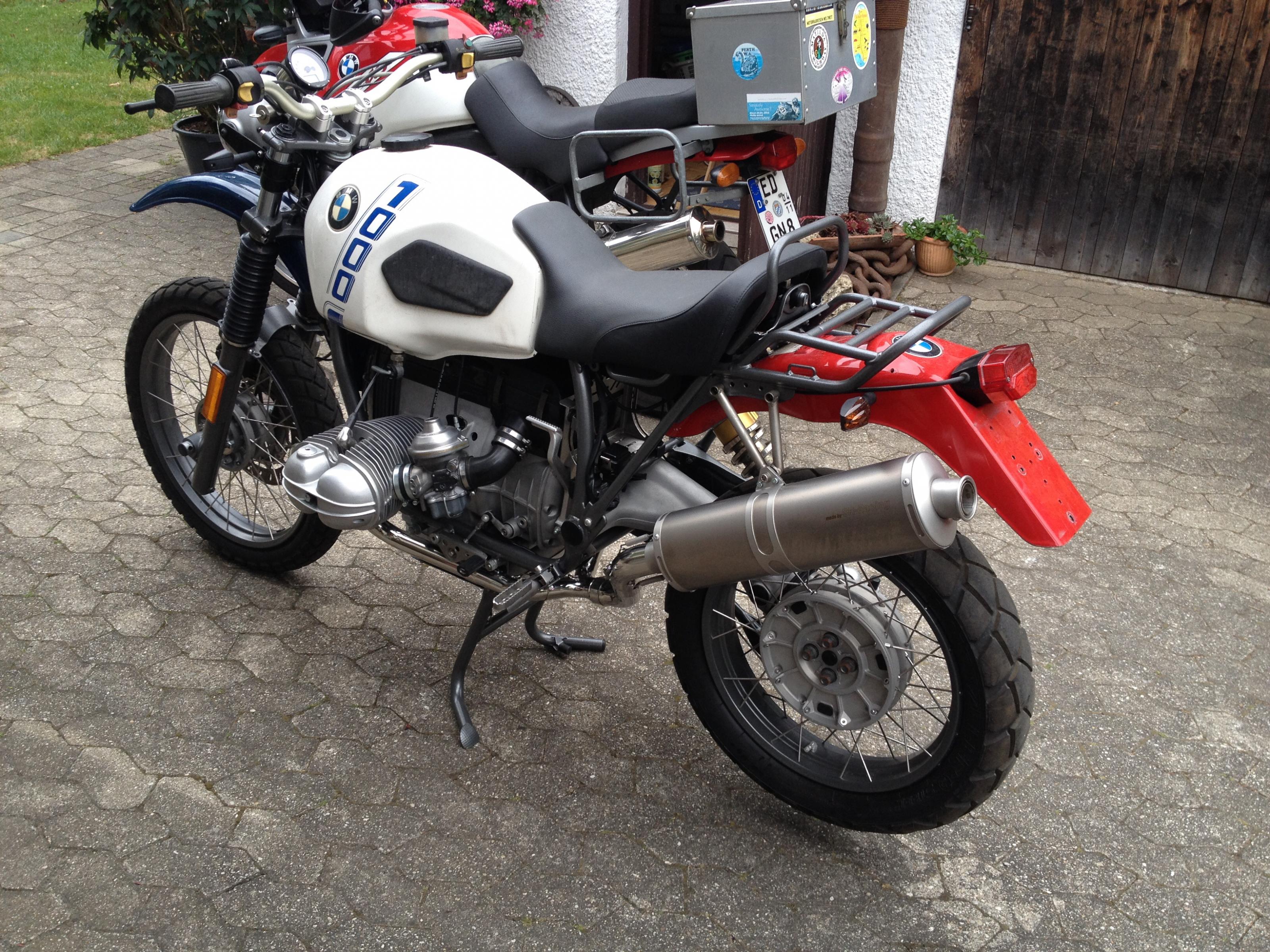

Mit ein paar Modifikationen (Gletter Heck, Gedo Fender, HPN Fahrwerk) gefällt mir die alte Gummikuh richtig gut.
So könnte ich mir wirklich vorstellen mit der GS richtig alt zu werden.
Ein bischen Zeit für die endgültige Entscheidung habe ich noch, denn Anfang 2017 solls nach Südamerika gehen.
