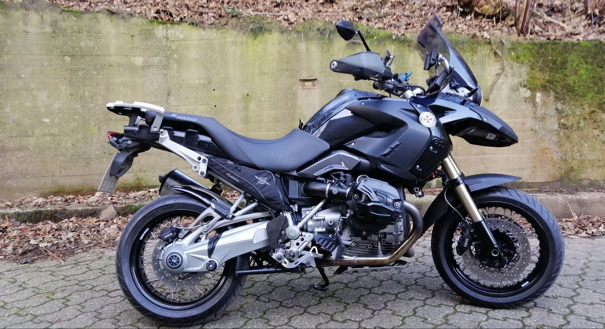

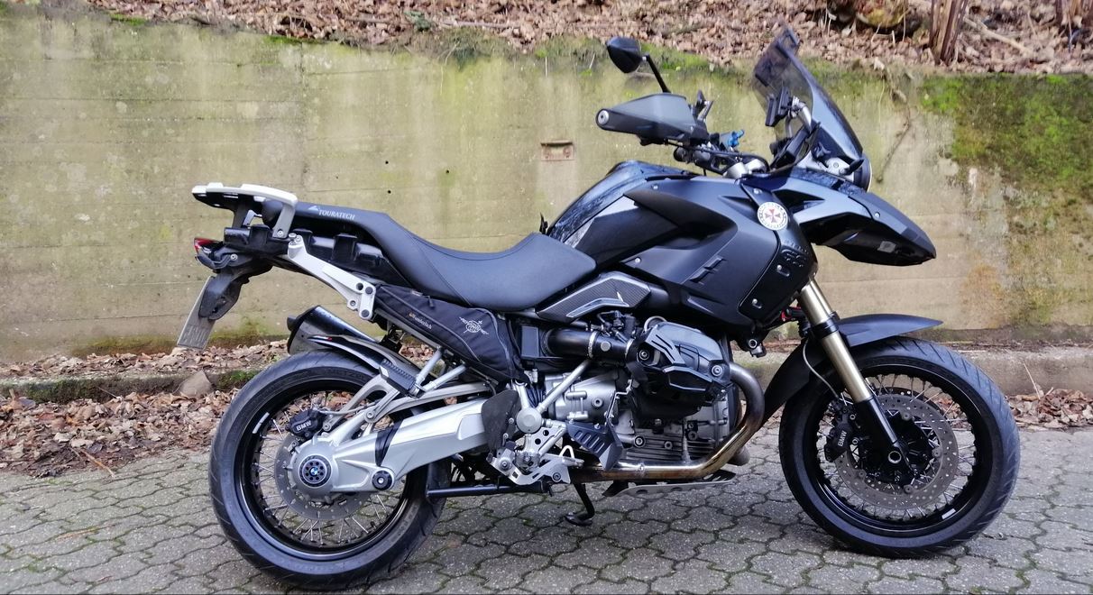

Hallo zusammen,
hatte irgendwann hier im Forum gelesen, dass die Speichenfelgen 17 Zoll der R nine T, E3 Modell - 2014 - 2016?, an die GS K25 passen.
Finde aber den Eintrag nicht mehr.
Es hatte jemand geantwortet der vorne den 17 Zöller fährt und hinten die Originalfelge mit 160er.
Habe eine Triple Black von 2012 mit Kreuzspeichenrädern. Mir geht es in erster Linie um die Vorderradfelge. Passt die plug and play, inkl Bremsscheiben etc? Kann mir das jemand bestätigten? Hintere Felge Versatz ist klar, ggf. anderer Antriebsstrang von RT.
Mir geht es nicht über Sinn oder Unsinn... sondern nur obs passt.
Vielen Dank und Grüße
Kalle
gsrobert
gsrobert
03.03.2010
236
das passt 1:1.
Hinten brauchst Du wie du schon gesagt hast eine alte schwinge. Am Besten NinwT, da passt sogar die Farbe ;-)
Vorne passt auch Du musst nur die Achse etwas abdrehen. also den Anschlag rechts.
Die Distanzhülse links muss glaub ich auch angepasst werden, das weiß ich nicht mehr genau.
Ich hab die NineT kreuzspeichenräder in meiner K25.
