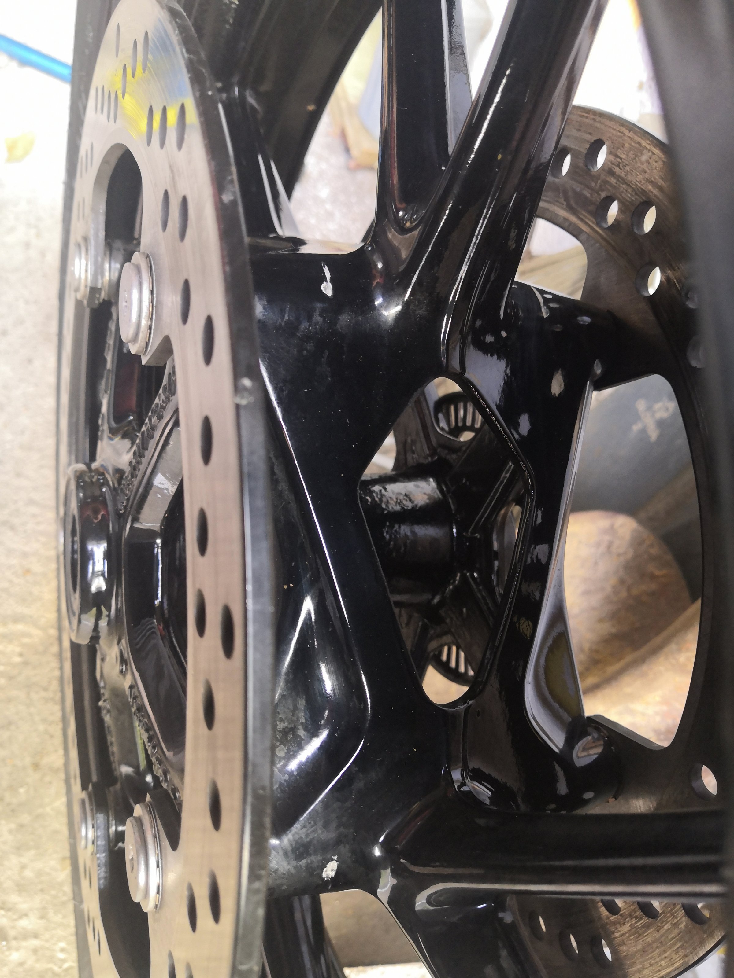

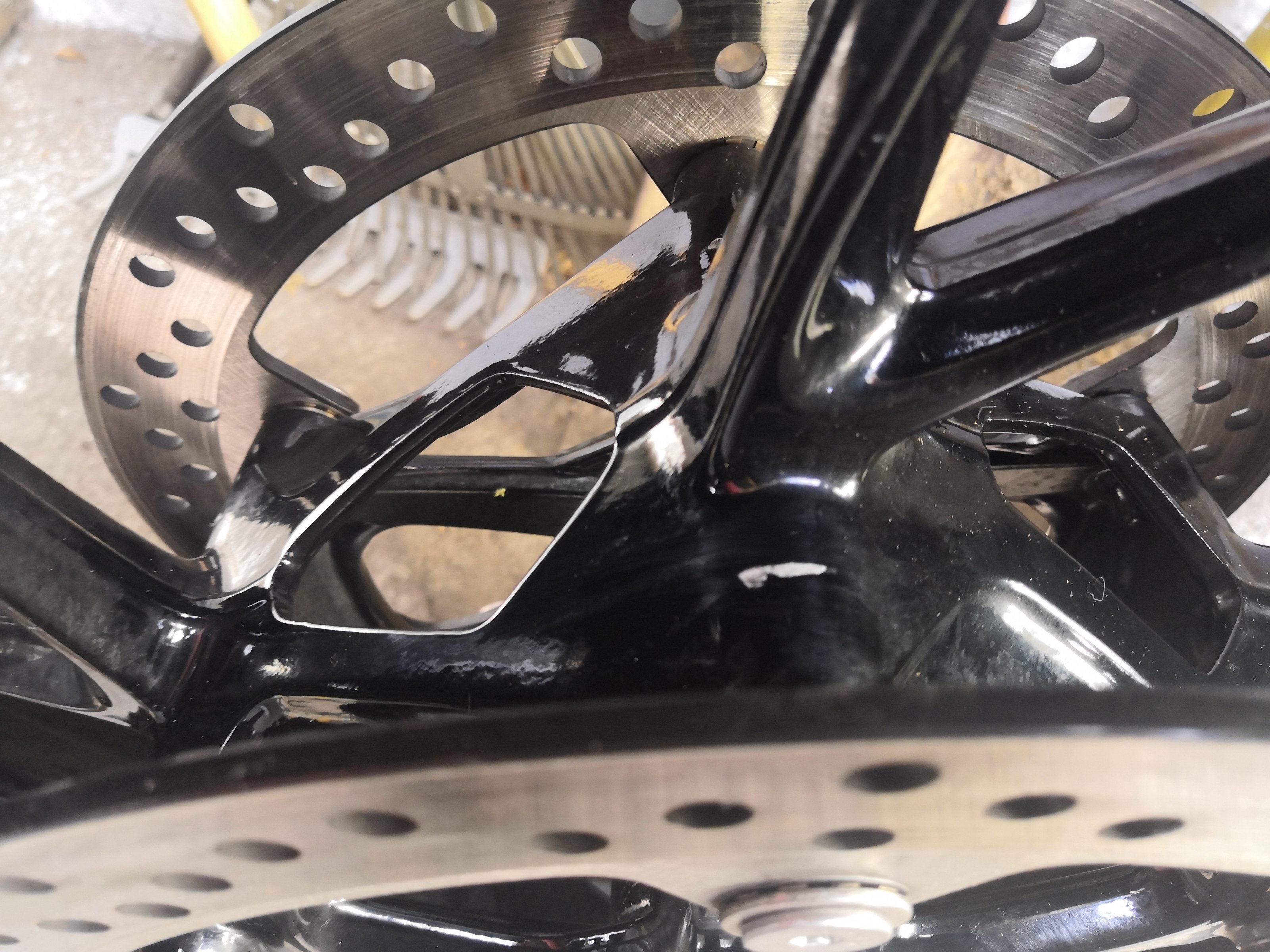

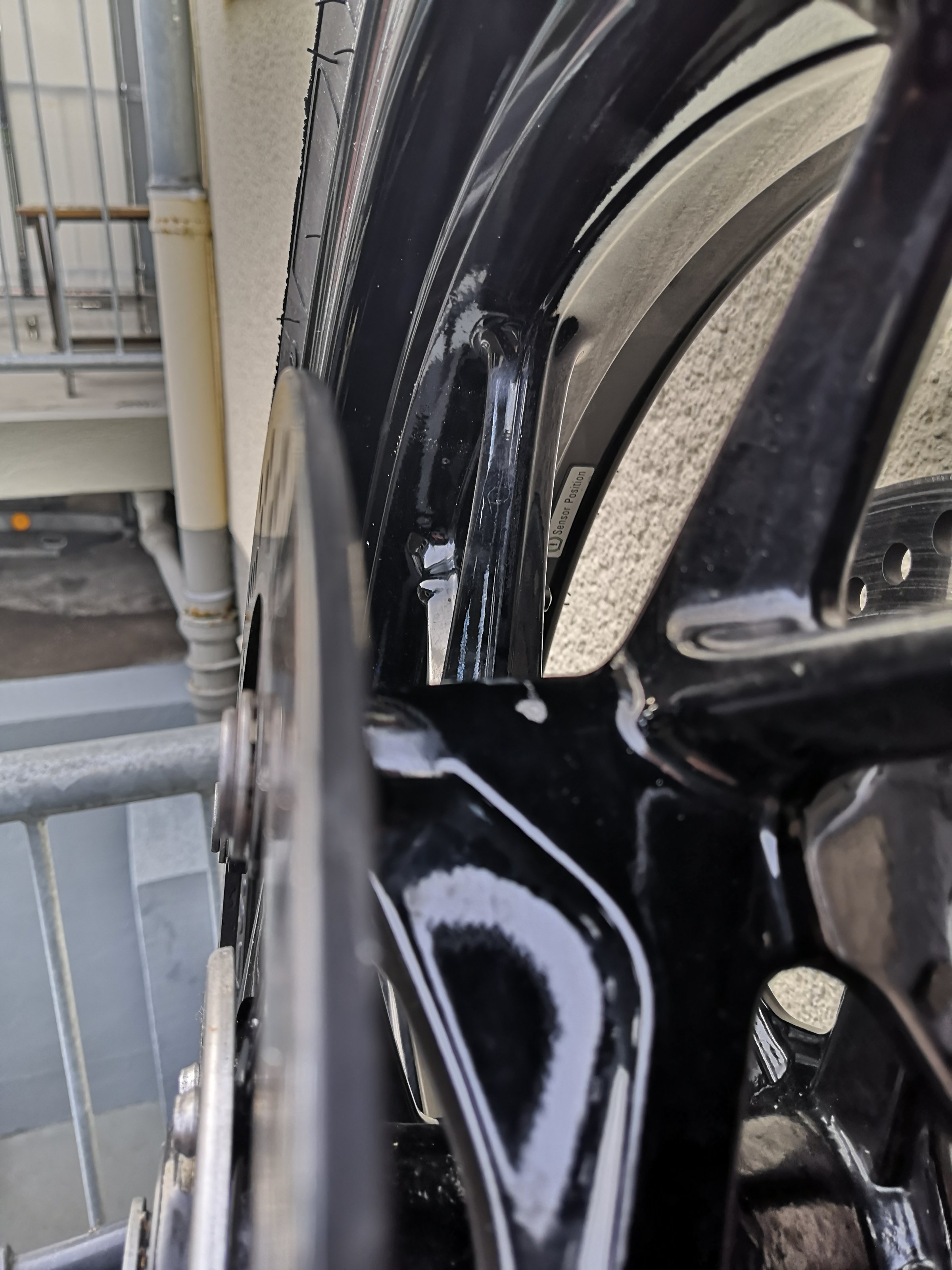

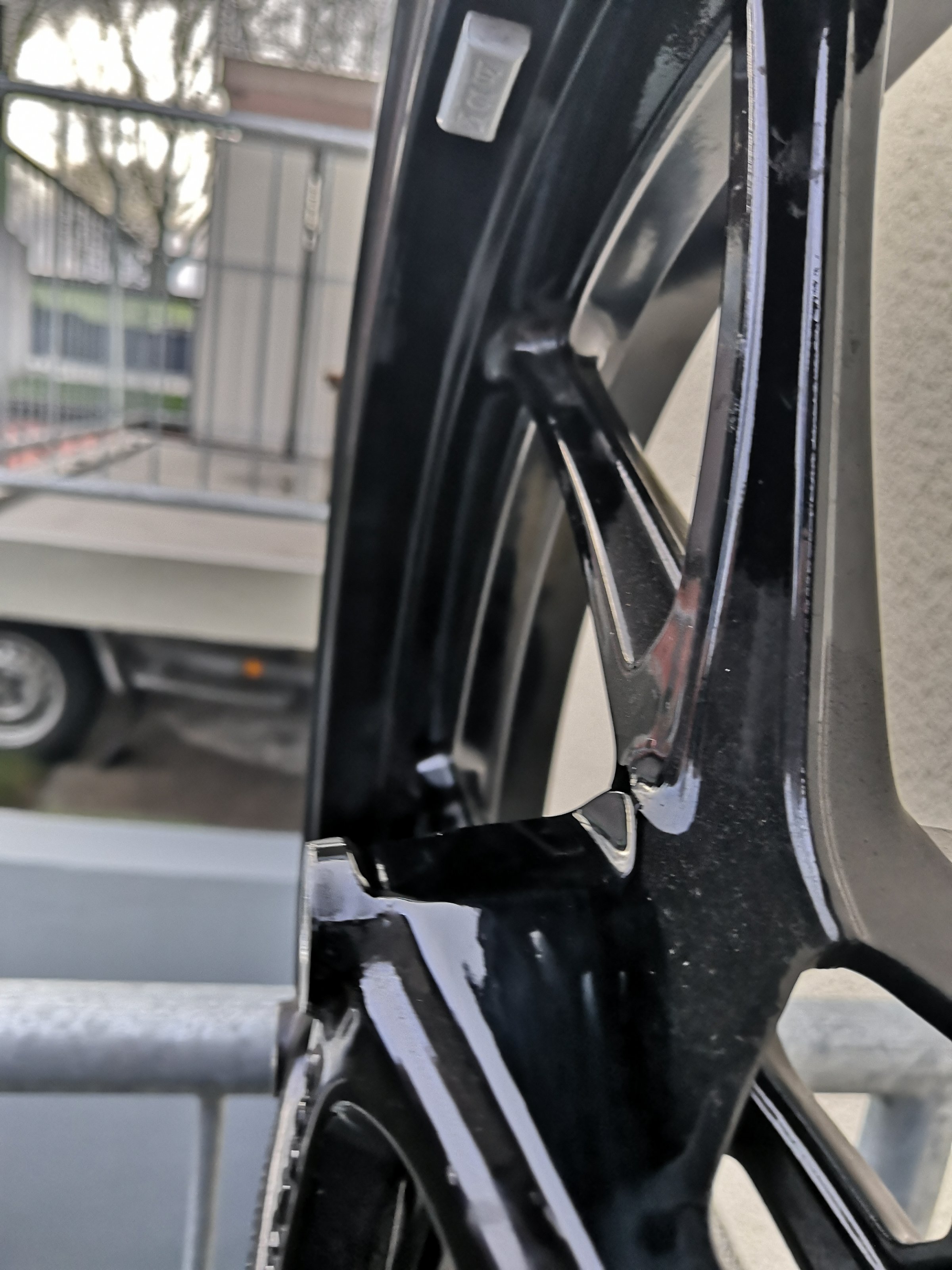

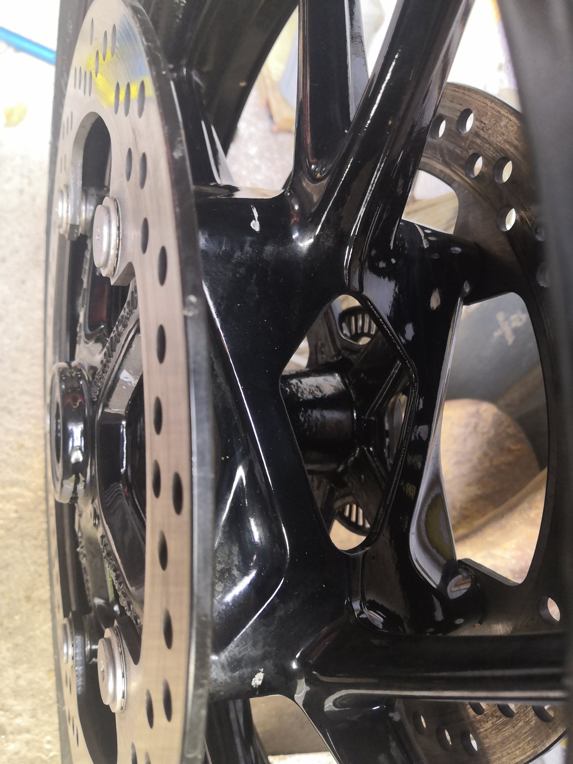

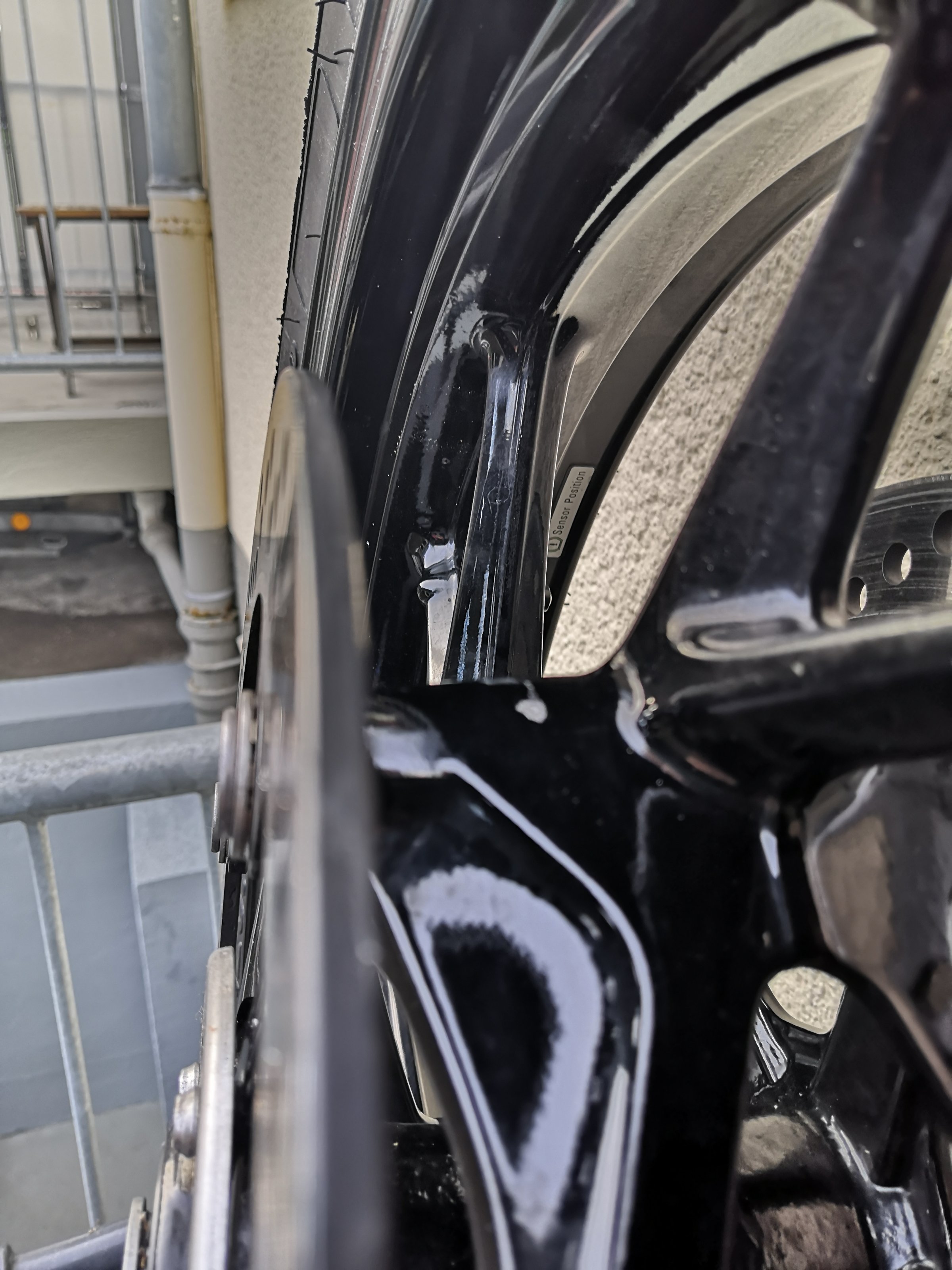

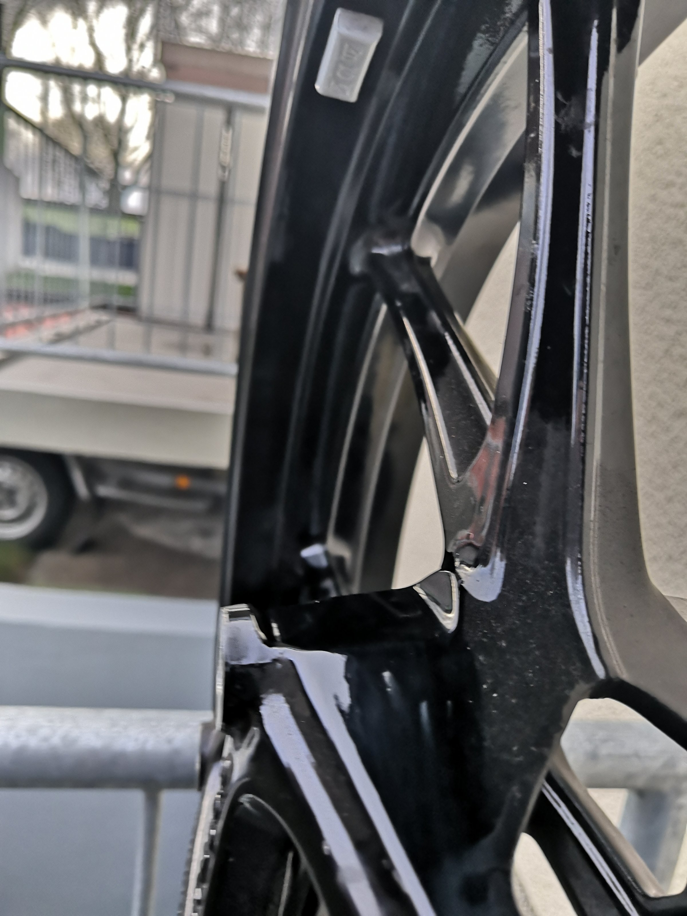

Wenn gesagt wird das der Umbau von 19" auf 17" mit der Felge der R1250R mit den 305er Bremsscheiben möglich ist, dann habe ich wohl ein Sondermodell erstanden.
Die Felgen sind an der Stelle der Bremsscheibenaufnahme unterschiedlich gefräst. Die 19" hat für die Freigängigkeit des Bremssattels eine Ausparrung die an der 17" Felge nicht vorhanden ist, woran der Bremssattel nicht vorbei passt! (siehe Bilder) Mit Spacer kann sicher Abhilfe geschaffen werden wobei einige mm an Auflagefläche der Beläge zur Scheibe verloren gehen! Ist für mich ein absolut sicherheitsrelevantes Minus. Wenn diese Problematik früher nicht bestand und die Felgen nicht geändert wurden so ist jedoch die Bremse auf Hayes umgestellt worden! Also bleibt nur die Verwendung von 320er Scheiben mit Spacer.
Wenn ich hier etwas falsch sehe bitte ich um Antworten der im Forum fachlich kompetenten Biker.
(links 17" / rechts 19")

Also Wenn man die 305er Scheiben behalten möchte, bleibt einem nur der Radsatz von Alpha Technik mit den OZ Felgen. Hierbei gibt es vorne einen Adapter für die Bremsscheiben, so das die 305er benutzt werden können, ausserdem ist bei der hinteren Felge die ET so gewählt, das es keinen Radversatz gibt.
Bei den originalen BMW Felgen, kann man die 305er Scheiben nicht verwenden, da bei --->allen<--- GS
Guss-Felgen die Radnarben innen abgefräßt sind, damit der Bremssattel an den Stegen in der Radnarbe vorbei kommt.
Bei der hinteren originalen 5,5" Felge entsteht ein Radversatz, der nur durch den Einbau der RS / R Schwinge ausgeglichen werden kann.

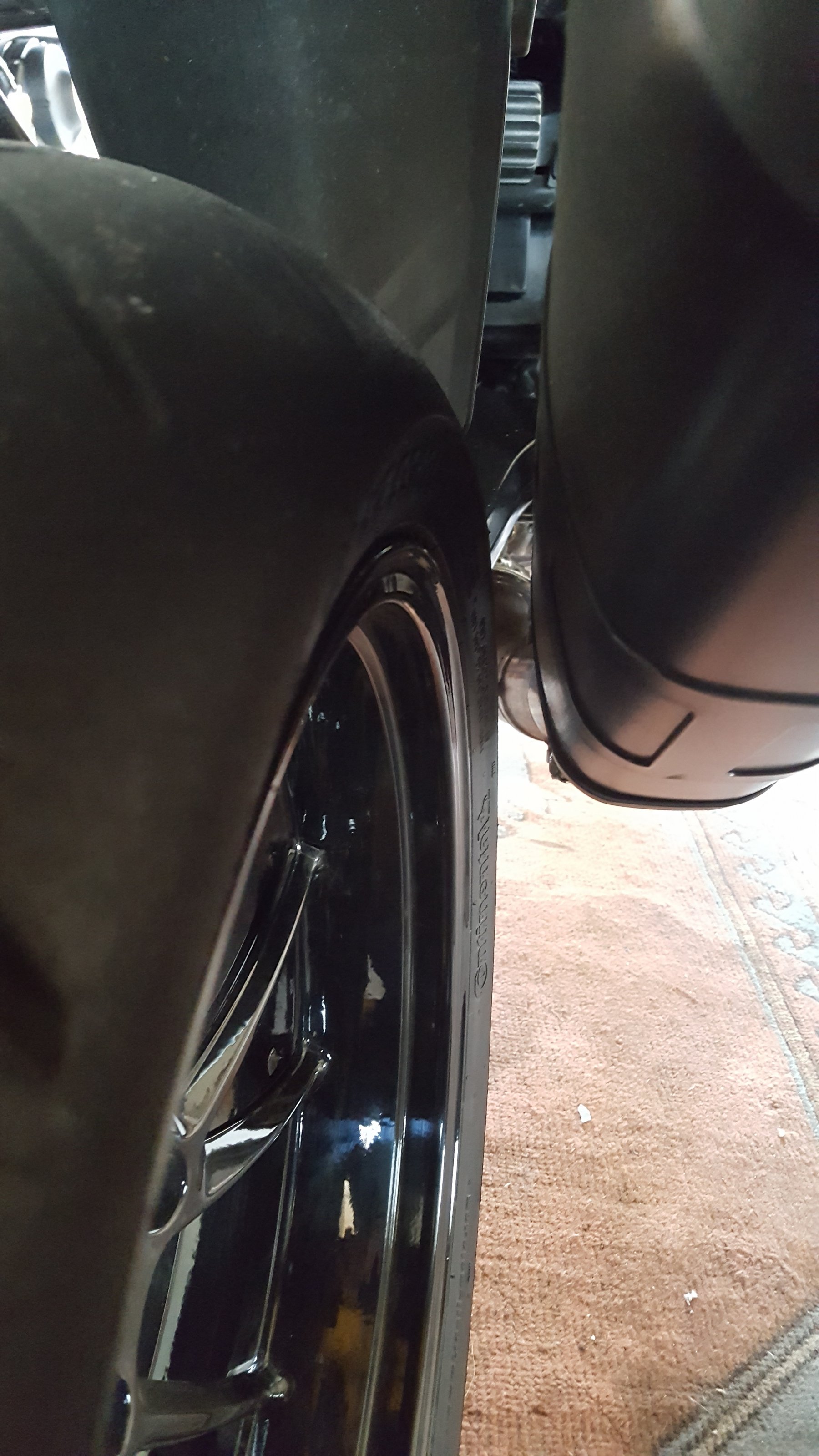

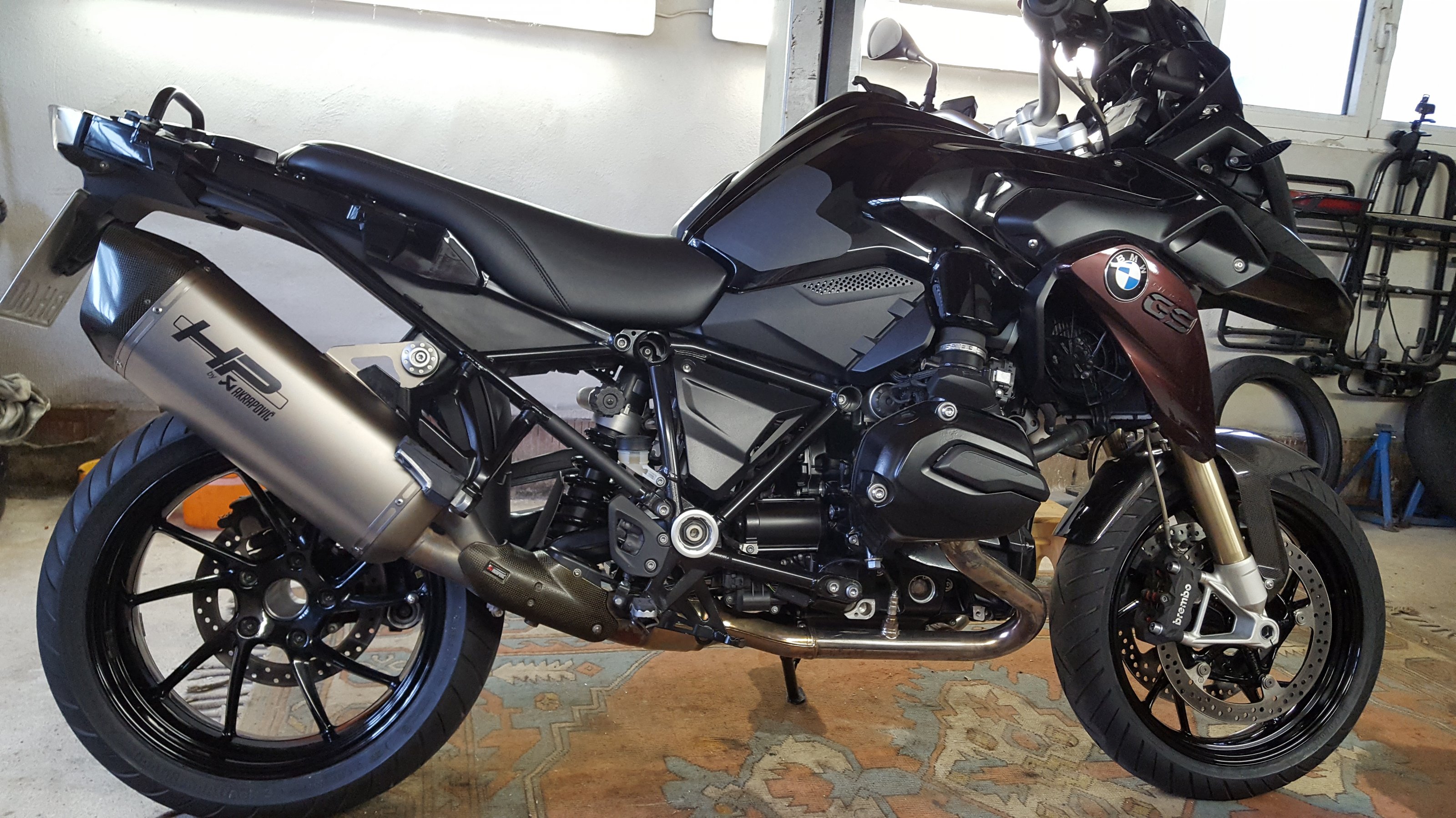

Hier nochmal mein Umbau. Auch wenn es eine 1200er ist, so bleibt es bei der 1250er gleich.

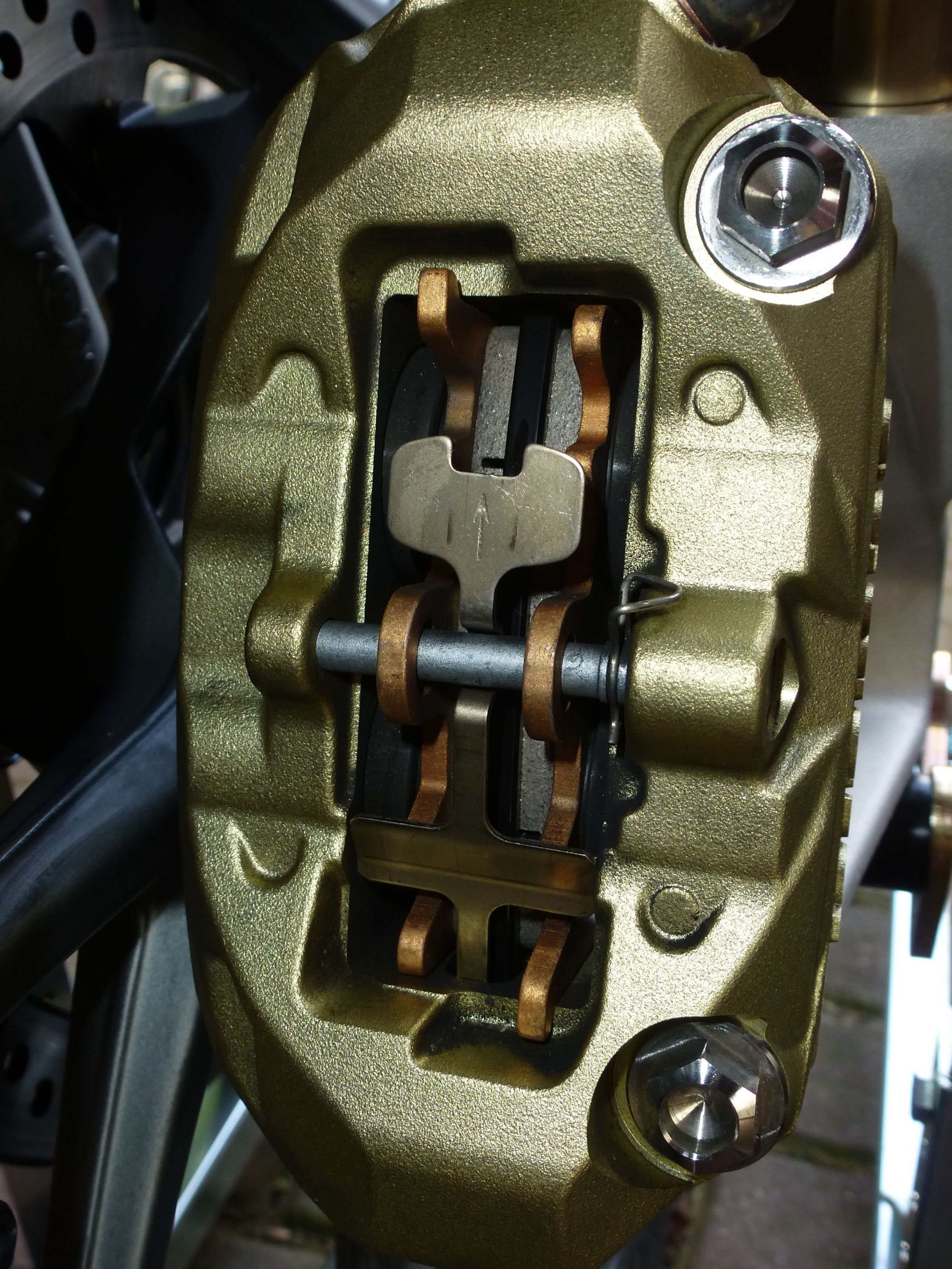

Also, hier wird einiges falsch dargestellt. Die Verwendung von 305er Bremsscheiben bei vorderen 17" Felgen von der R/RS/RT ist bei Verwendung von min. 5mm Unterlegscheibe bzw. Fräsen der Felge ohne weiteres möglich. Auch die Bremsbeläge liegen bis 8mm Unterlegscheibe noch vollflächig auf der Scheibe auf. Wird auch so eingetragen.
Andere Gabelholme bringen dabei übrigens gar nichts!

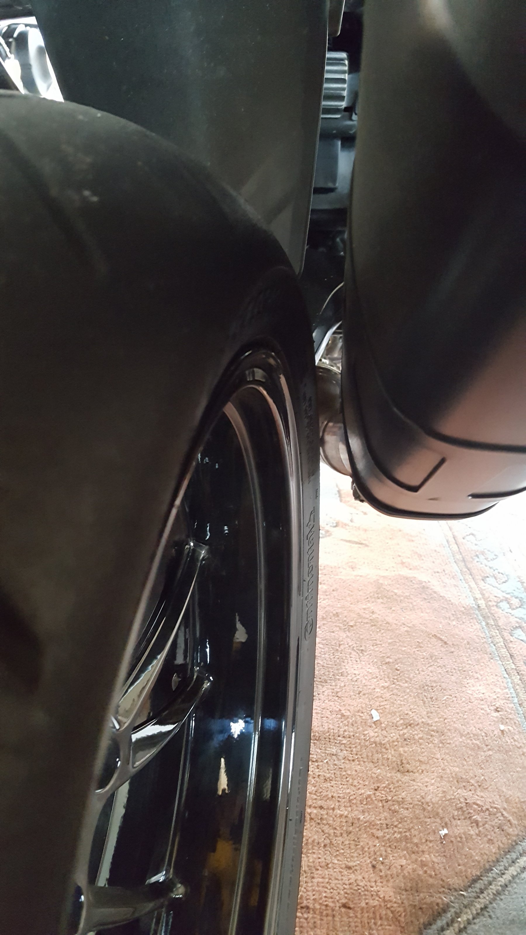

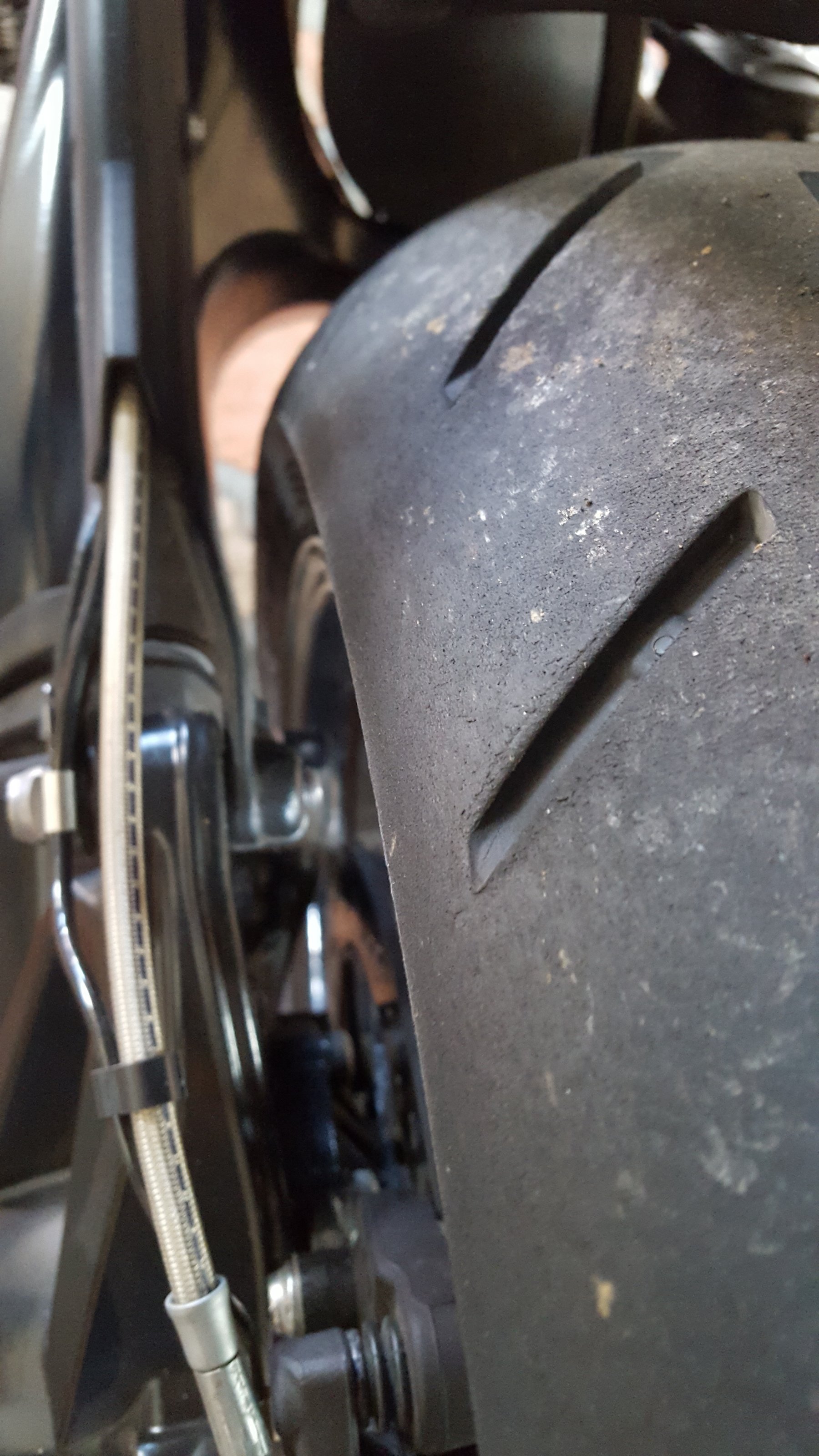

Leider entsteht mit der hinteren 5,5" Felge ein Versatz von 14,5mm. Lässt sich durch abdrehen der Felge auf ca. 9mm reduzieren. Mit den OZ Felgen hat man übrigens immer noch einen Versatz von 5mm, da diese leider eine ET von 37,5 statt 32,5 der originalen 4,5" Felgen haben.
Der Einbau der R/RS/RT Schwinge bei Verwendung der 5,5"x17 Felgen ist natürlich die beste Lösung.

Also, eine 5mm Unterlegscheibe, hat zwischen einem Bremssattel und dem Gabelfuß mal rein gar nicht´s zu suchen. Die Führungshülsen sind nicht ohne Grund auf die Länge entwickelt worden. Diese Führung um 5mm, zu verkürzen erachte ich persönlich als Sinnfrei, gleiches gilt für´s abdrehen der hinteren Felge. Bei solchen Maßnahmen, hätte ich allein schon aus psychologischer Sicht Angst davor, mein Moped entsprechend zu bewegen, weshalb ich ja den Umbau mache...
Hinzu kommt das die Bremsbeläge eben -->nicht<-- die komplette Auflagefläche zu Verfügung stellen! Es bleiben ca 2mm übrig. Und selbst wenn es so gerade eben auskommen könnte, das die aüsserste Kante der Reibfläche so gerade mit der äussersten Kante der Scheibe in Verbindung stehen, bringe ich die Bremskäfte um einen 5mm längeren Hebelarm, auf eine um 5mm verkürzte Führung des Bremssattels.... Am besten gleich mal auf Laguna Seca in der Schikane ausprobieren...
Meiner Meinung nach gehört zu einem 17 Zoll Umbau auch die 320er Bremsscheibe. Wer dabei auf Spacer verzichten will, mus sich die Gabelfüße für 320er Scheiben entspechend für die GS Gabelholme anfertigen lassen...

Der hintere Felge abdrehen finde ich nicht dass große Problem weil man nur die 5 anliegende Punkte an die Radnabe verkürzt die sind auch hoher von der 1200 r und man kommt dann nicht an die eigentlich Felge nür die Punkte werden Max. 5,5 mm verkürzt

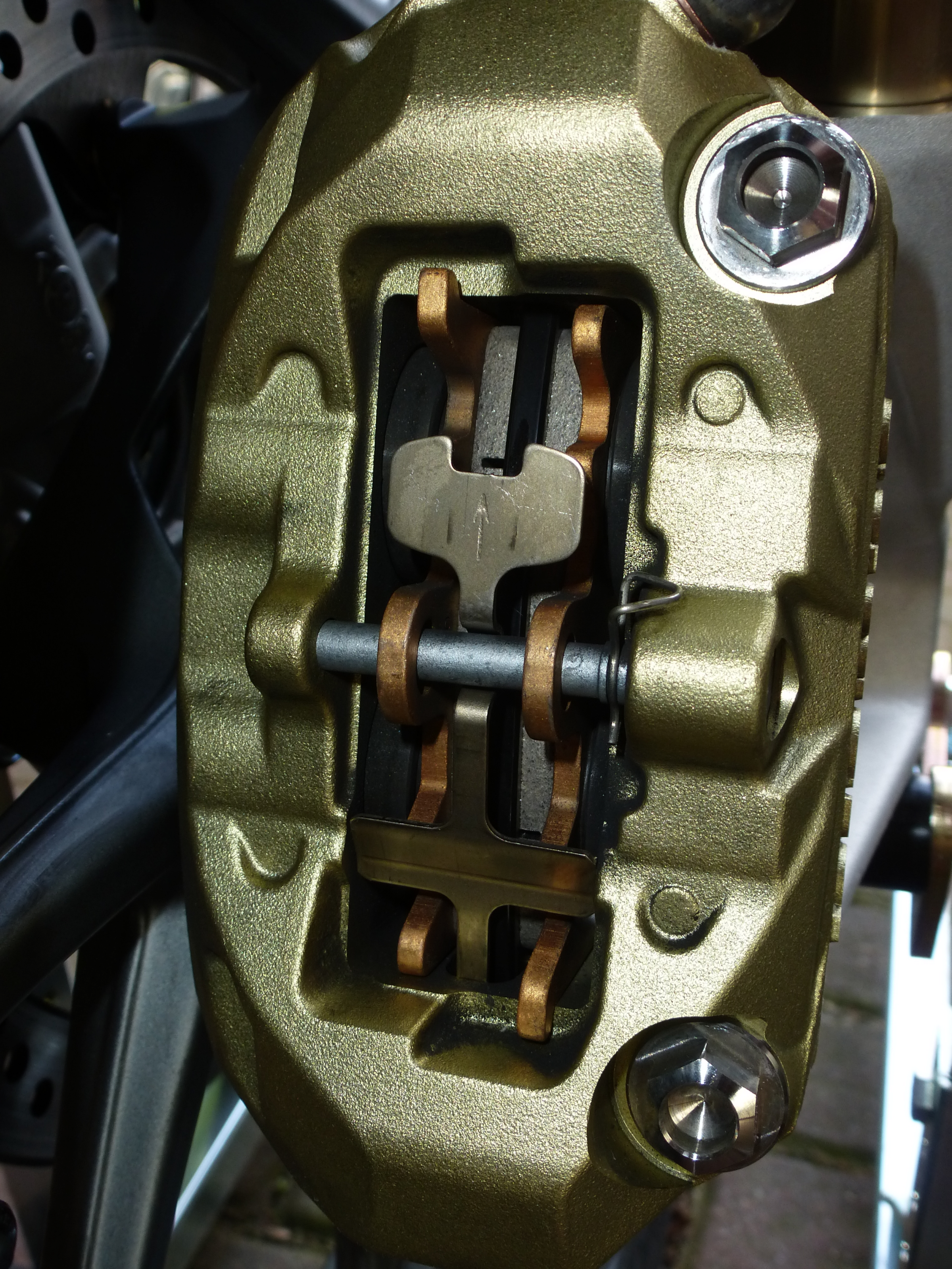

Auflagefläche ist vollständig gegeben. Hier ein Bild mit 7,2mm Spacern:

Das abdrehen der hinteren 5,5" Felge ist ebenfalls bereits von TÜV's abgenommen worden. Händler Rennkuh hat dies so vorgenommen. Die Felgen sind in dem Bereich erheblich dicker als die 4,5" Felgen der GS (lese auch den Kommentar von bmwalb)
