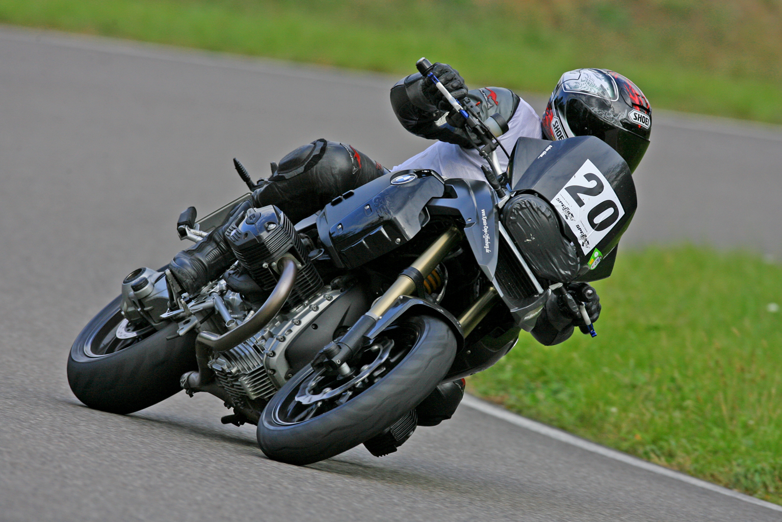

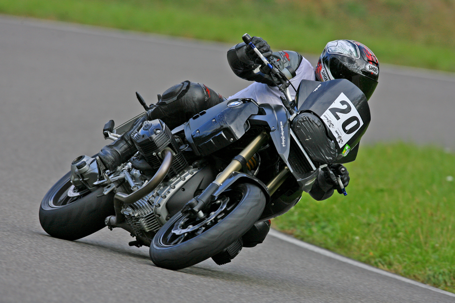

Gast 11390
ich bin noch nie eine GS mit 17" vorderrad gefahren. wie ist den der unterschied zum 19" vorderrad? wird die kiste agiler und kompakter? wie ist das einlenkverhalten? evtl. kann ein erfahrener 17" fahrer einmal die vor- und nachteile aufführen.
was bringt der 190er hinterreifen (von der coolen optik einmal abgesehen)?
danke.
ich hatte so einen umbau (allerdings mit 180er h.) etliche jahre gefahren, dazu ein sauber eingestellter fahrwerksumbau (ttx öhlins) und du hast im kurvengeschlängel das gefühl du fährst ein fahrrad. das mopped lässt sich so spielerisch um die ecken zirkeln ist einfach nur ge.......... ich hatte auch keinerlei probleme bei der höchstgeschwindigkeit lief einwandfrei, und den spurversatz was hier immer wieder mal bemängelt wird mag man zwar beim dritten mal hinsehen erkennen ist aber beim fahren absolut pillepalle.:)
