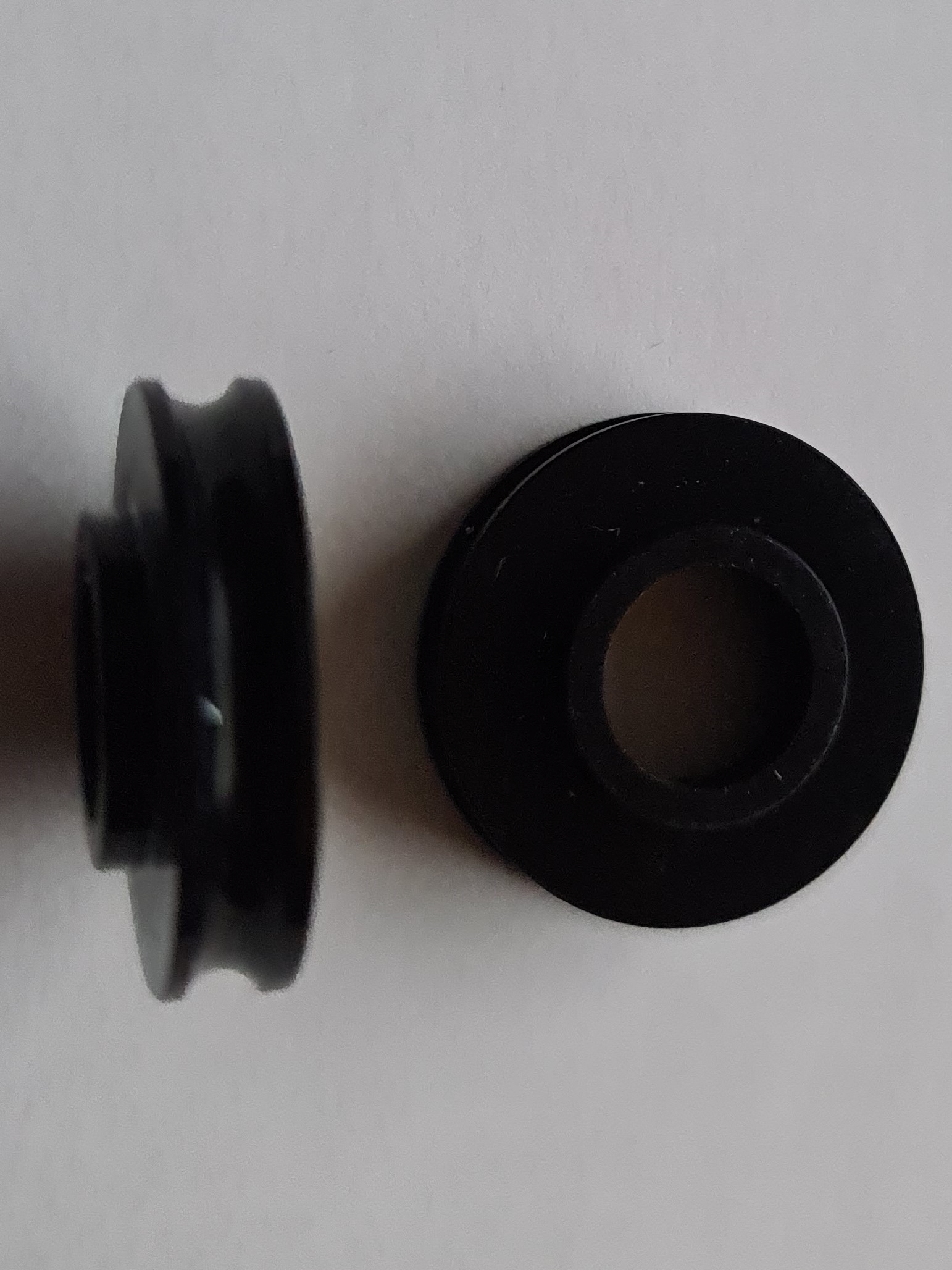

Die Sache mit der Führung sollte aber auch nicht überbewertet werden. 2mm reichen völlig aus. Bringen den Bremssattel nur in die richtige Position. Die Festigkeit kommt nur von den Schrauben. Anbei ein Bild der original Brembo Hülsen:
und verpresst wird da gar nichts!

ich habe die Spacer von Blomboom genommen und die gingen sehr schwer auf die Gabelfüsse. Letztlich wurden Sie durchs anziehen der Schrauben richtig draufgezogen und angelegt.
Da ich ja mit der Reifengattung "verheiratet" bin und eh nicht mehr umrüsten werde, brauche ich die Spacer auch nicht mehr entfernen, was vermutlich sehr schwer gehen würde...

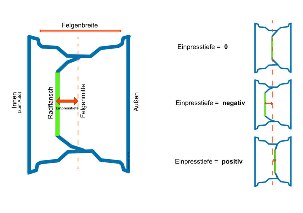

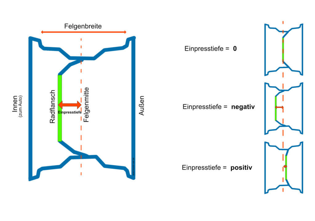

Noch mal was zum Thema Einpresstiefe der hinteren Felge, hab das jetzt noch mal durchgerechnet.
Die 4,5" Felge ist 114,3mm breit
Die 5,5" Felge ist 139,7mm breit
Wenn ich jetzt von der Felgenmitte die jeweilige ET der Felge abziehe
4,5" = 114,3 / 2 = 57,15 - ET32,5 = 24,65mm
5,5" = 139,7 / 2 = 69,85 - ET46,5 = 23,35mm
dann würde das bedeuten das die Spur (Mittellinie) der 5,5" Felge um 1,3mm !!! nach rechts zum Auspuff rutscht.
1,3 mm , das ist doch absolut zu vernachlässigen.
Habe ich einen Rechenfehler oder die , die hier von cm sprechen ?

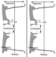

Du hast einen Rechenfehler. Die Einpresstiefe wird immer ab Mitte Felge gemessen (Abstand zur Radnabe), egal wie breit diese ist. Damit hast Du einen Versatz von 14mm. Darum werden die 5,5" Felgen gerne um 5mm abgedreht um unter 10mm zu bleiben. Das waren früher normale Toleranzen und spürt man nicht. Auch 14mm spüren sicherlich nur sehr feinfühlige ;-)

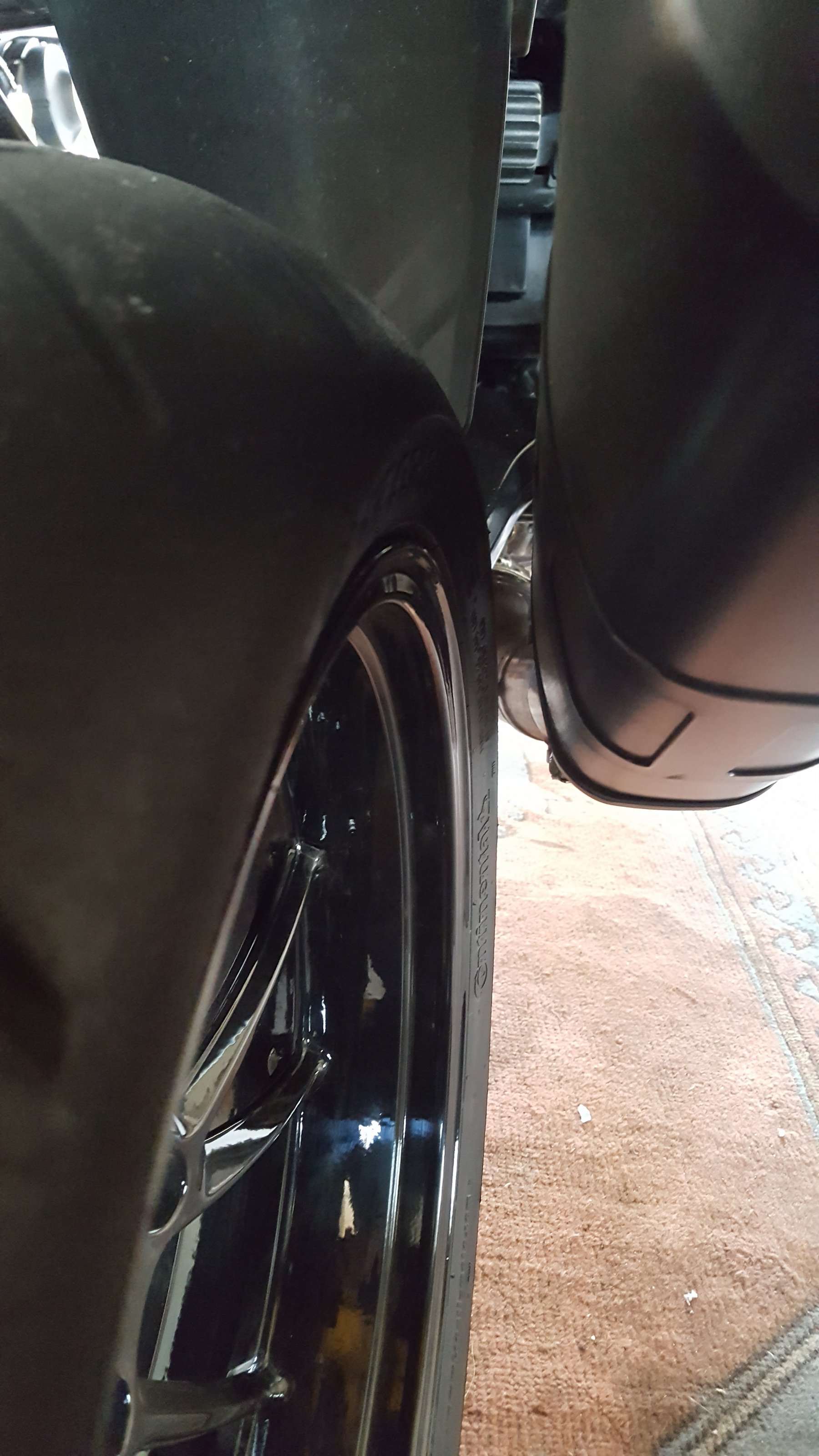

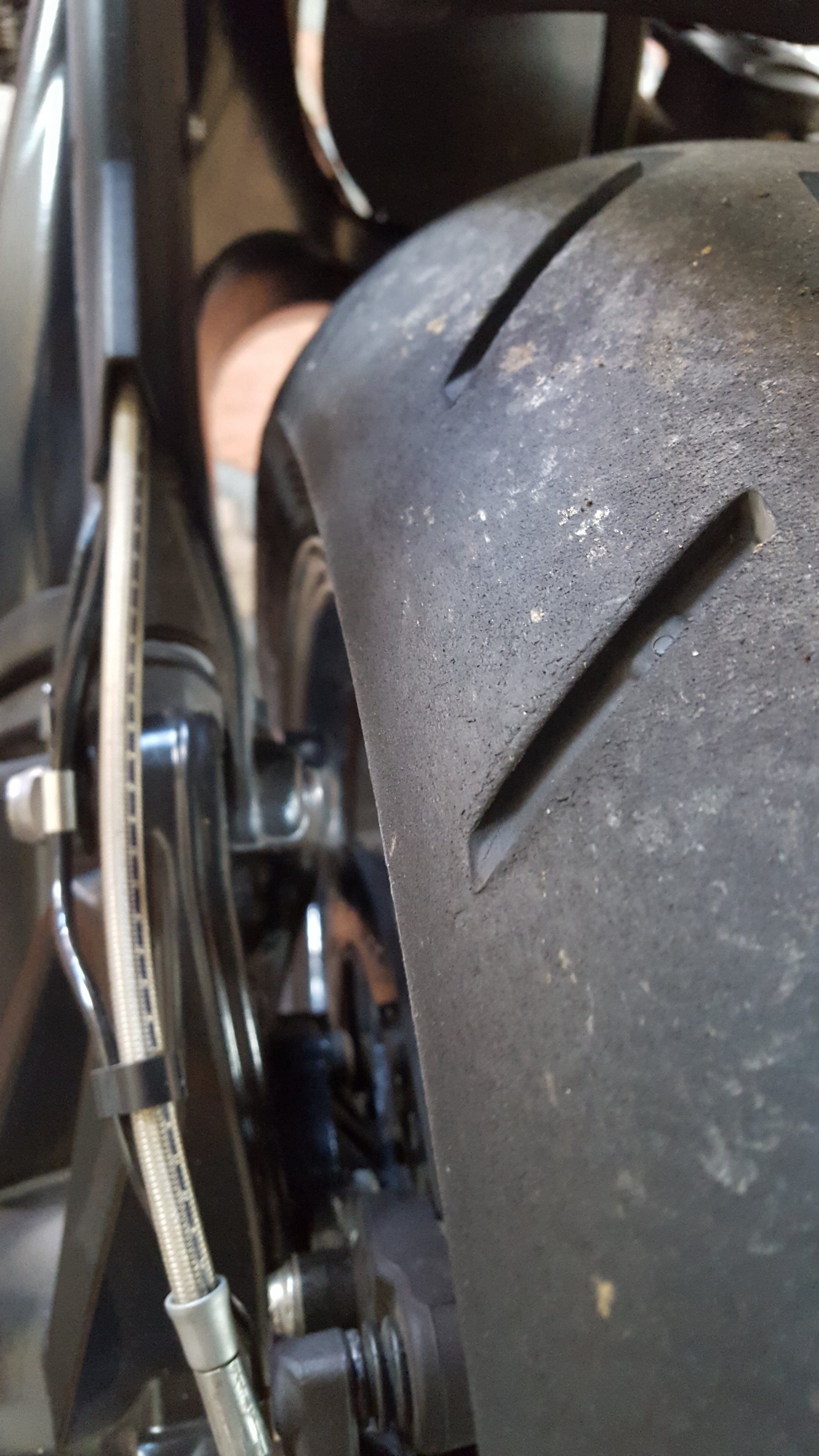

Hier nochmals ein Bild.
Bin mit 14 mm spürversatz gefahren das spürt man nicht habe sie nun 5 mm abgedreht und dann passt der originale Auspuff besser und dass gesamt bild sieht von hinten besser aus

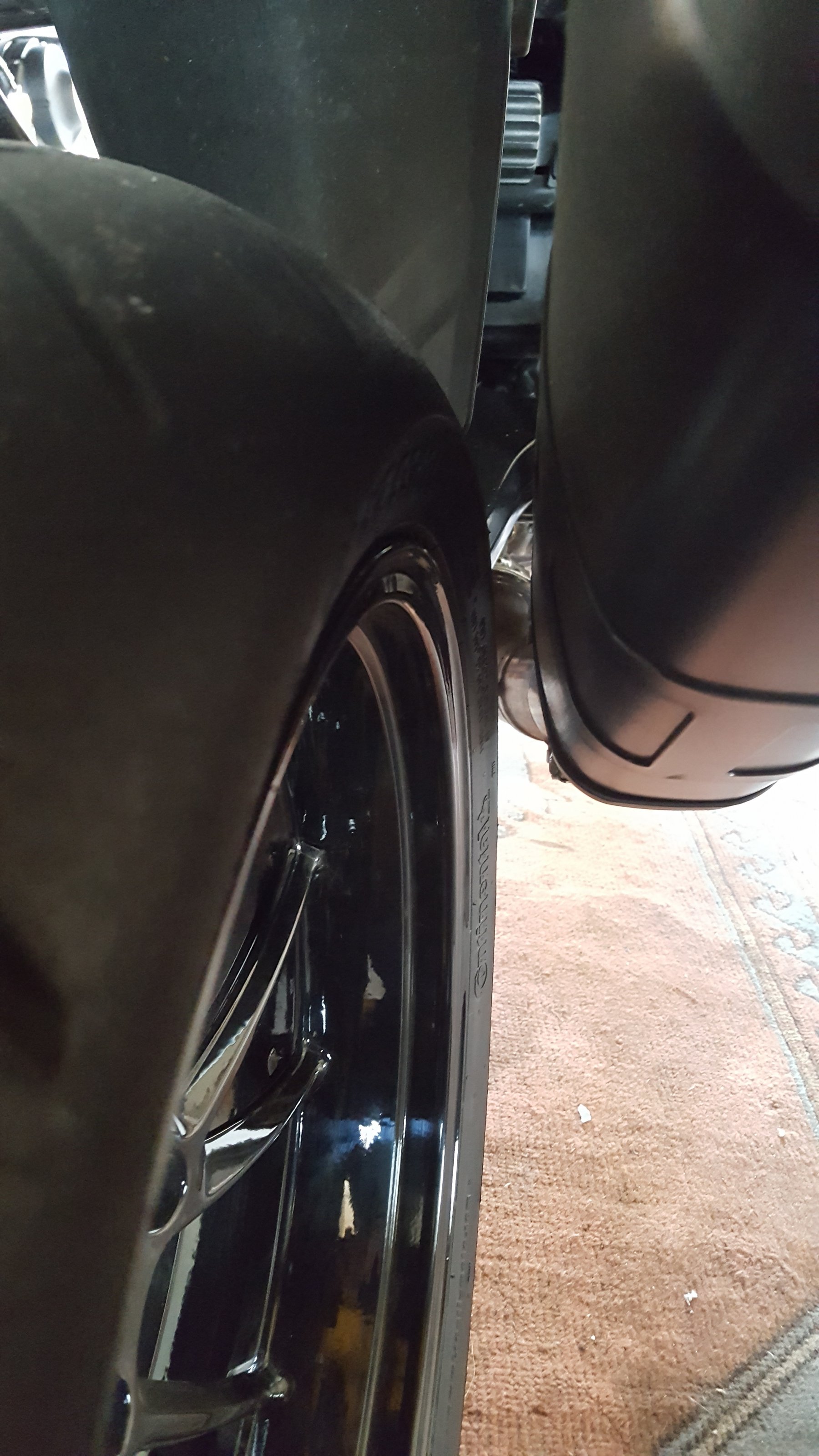

Also ich hab nie was von Versatz gemerkt, der Reifen walkt ja auch auf der Felge.
Jo, ist ja richtig was du schreibst, dennoch sieht´s blöd aus.
Also, ich als Mech bin da einfach etwas pingelig.
Ich bin auch vorher schon mal mit einem 17"Umbau von einem Kumpel gefahren, incl. Radversatz und habe da auch nix gespürt, egal bei welcher Kurve.
Aber wenn man von hinten auf´s Moped zu läuft, stört mich der Anblick.
Hinzu kommt, das der originale ESD, sowie der Akra nicht mehr paßt.
Wer den Hauptständer auch noch dran lassen möchte, muss die rechte Auflagefläche innen ein Stück "abflexen"
Aber das ist letztlich nur ein "Nebenkriegsschauplatz" :unsure:

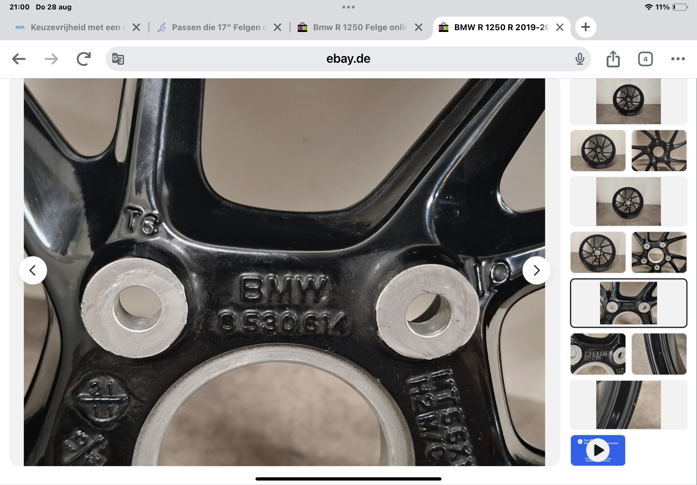

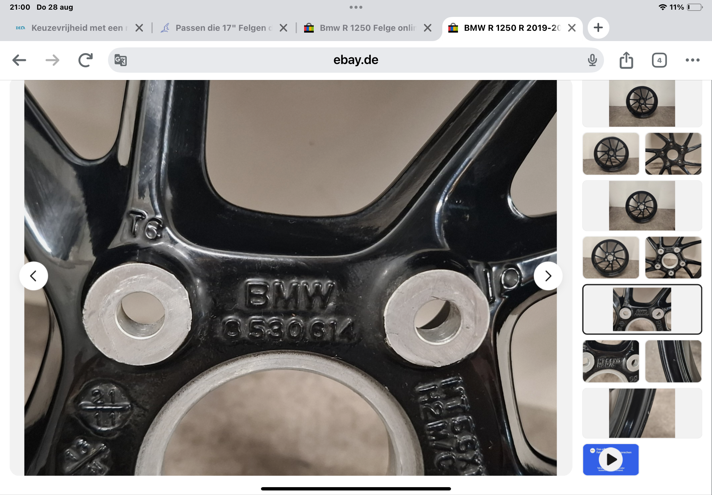

So habe ich es auch gemacht eine RS Felge und die etwas abgedreht +- 5 mm sind nur kleine Ösen die dienen als Abstandhalter und die Felge in meinen Augen nicht schwächen.
