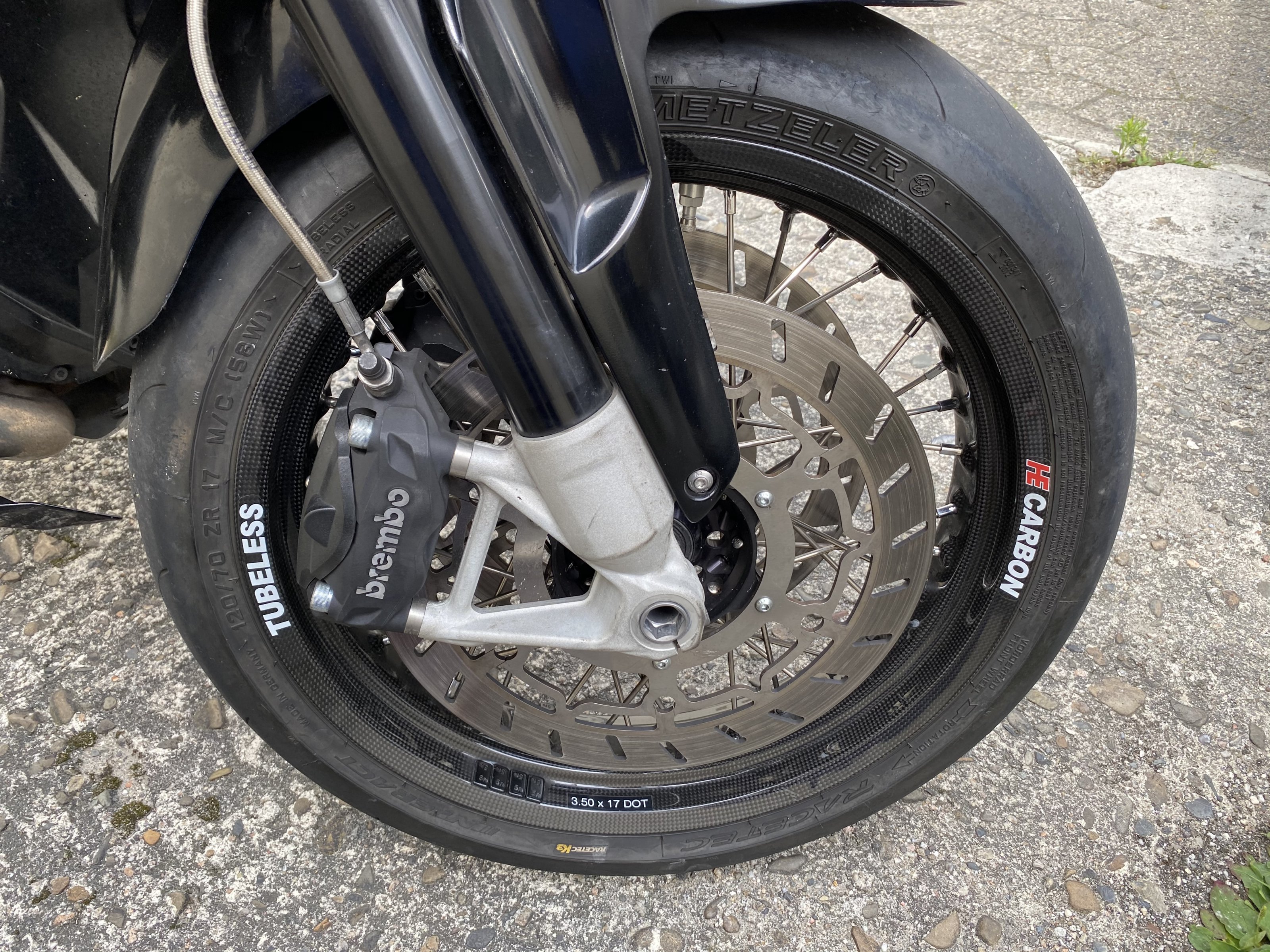

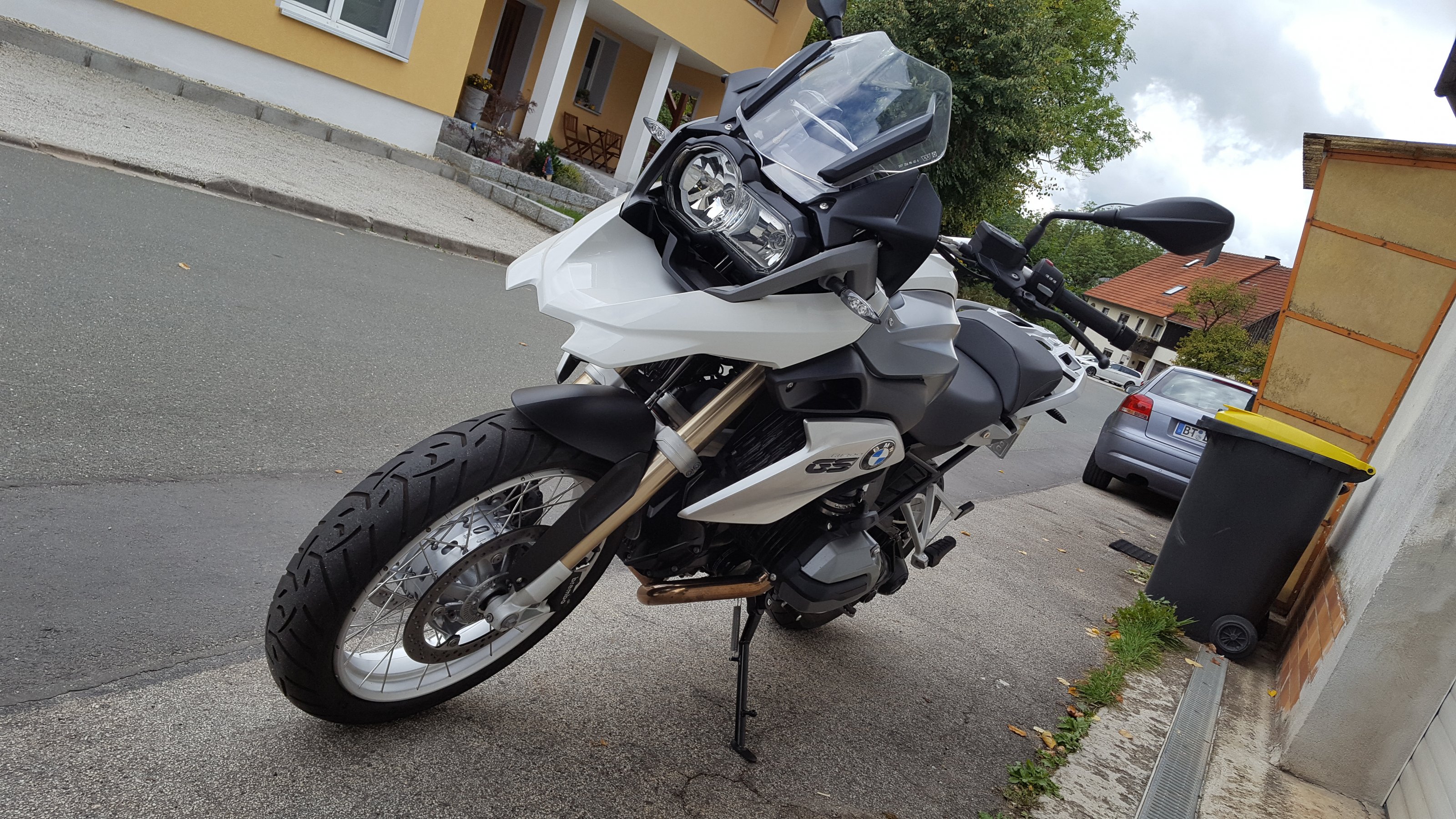

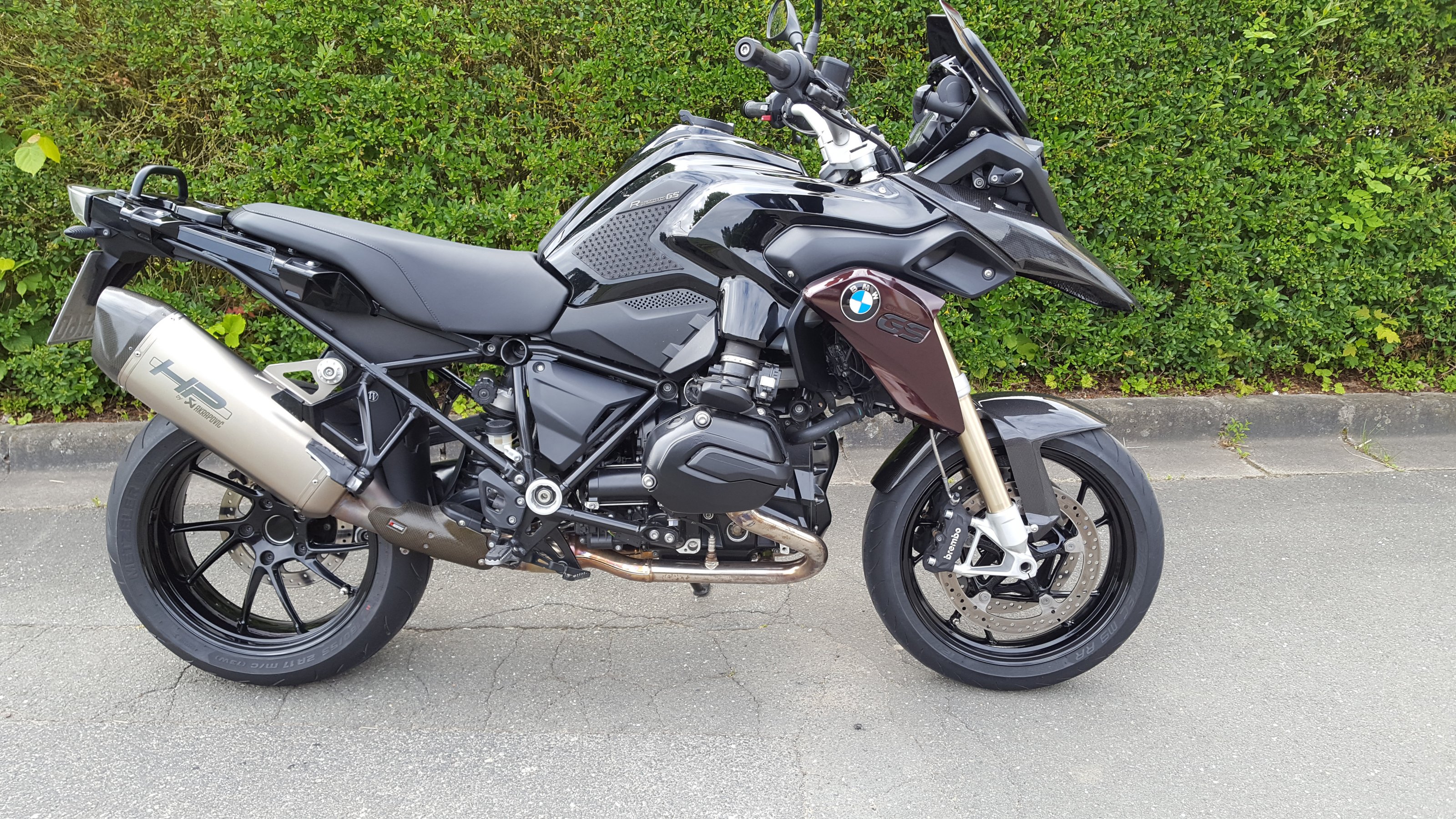

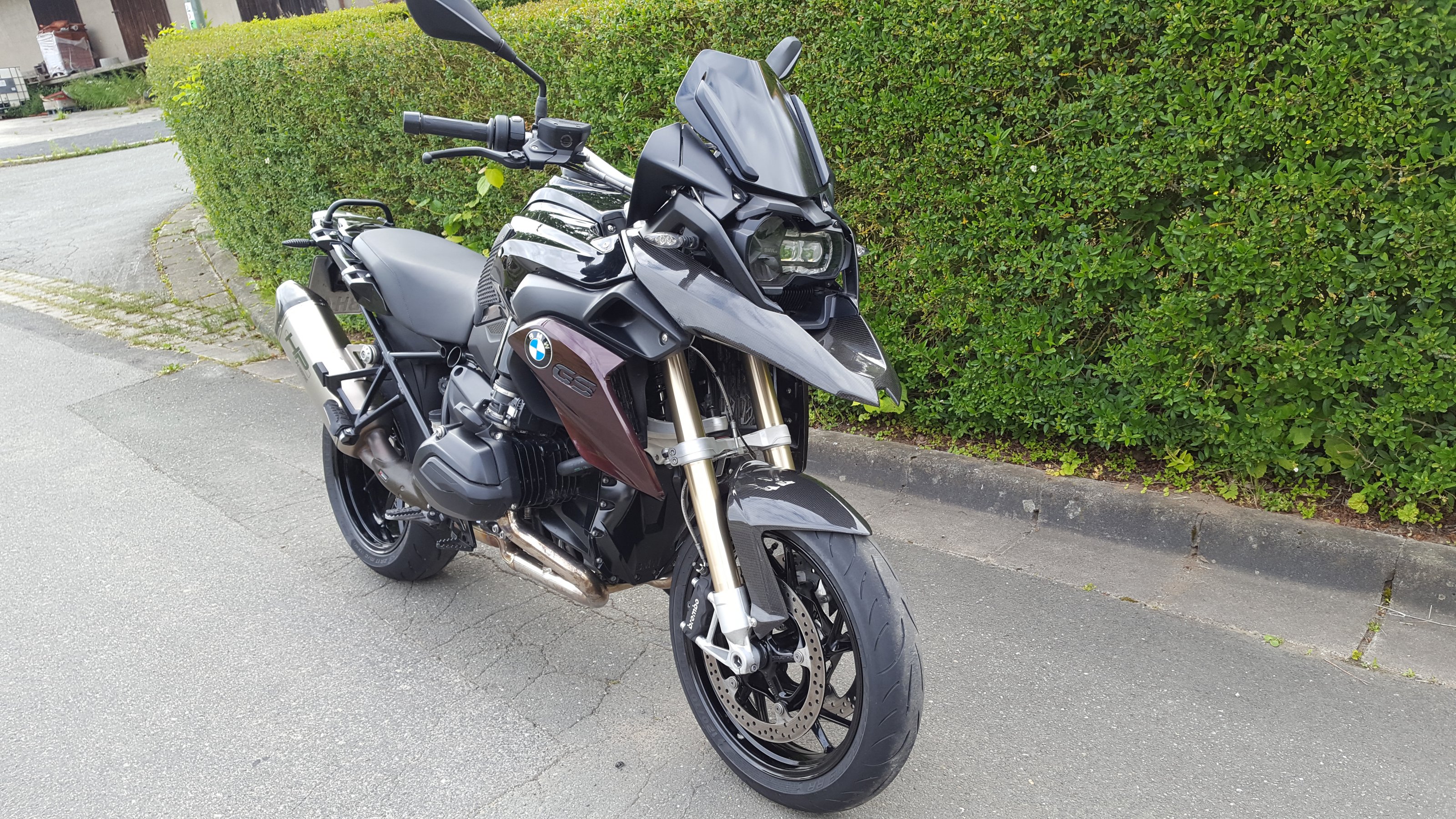

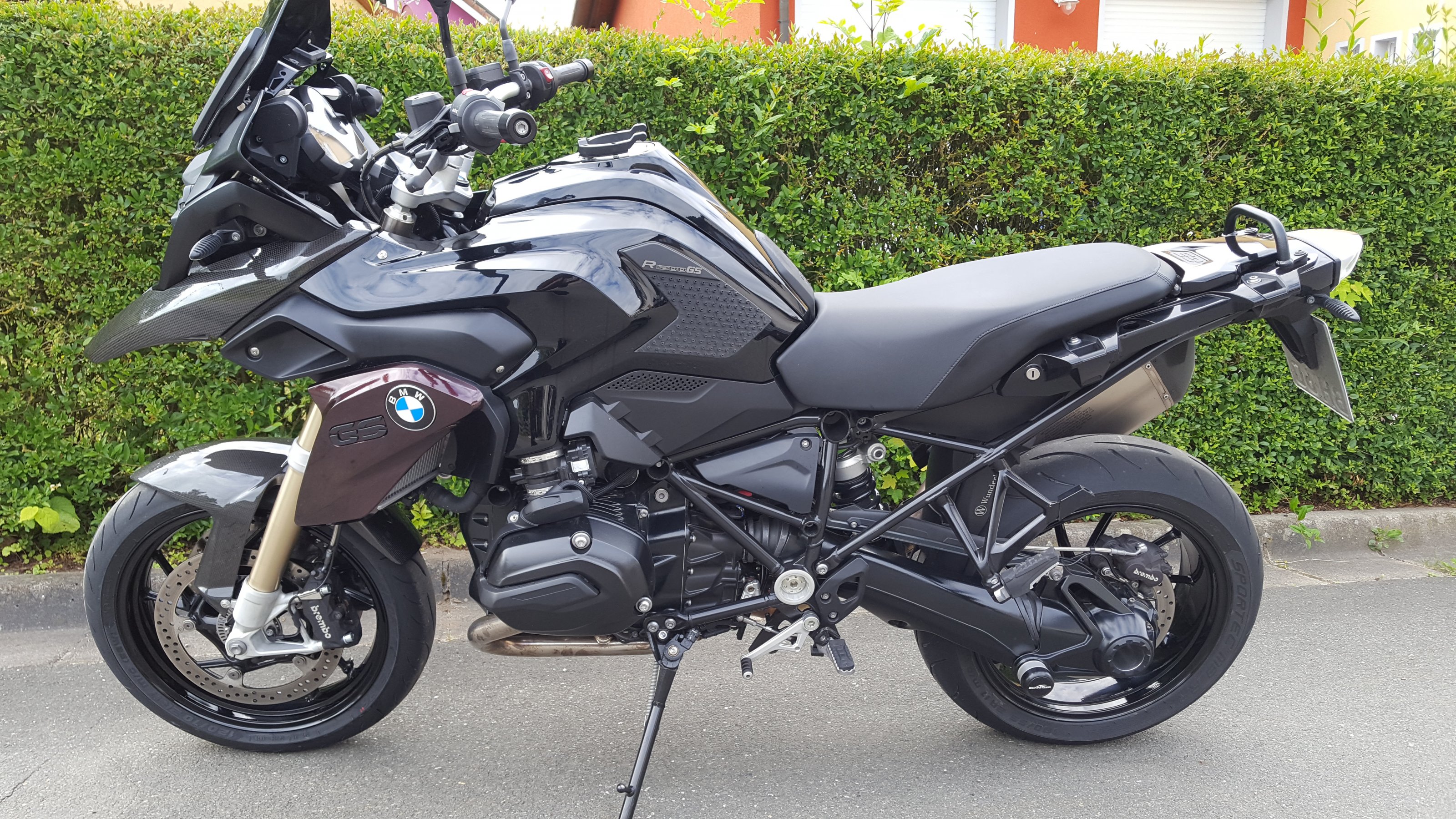

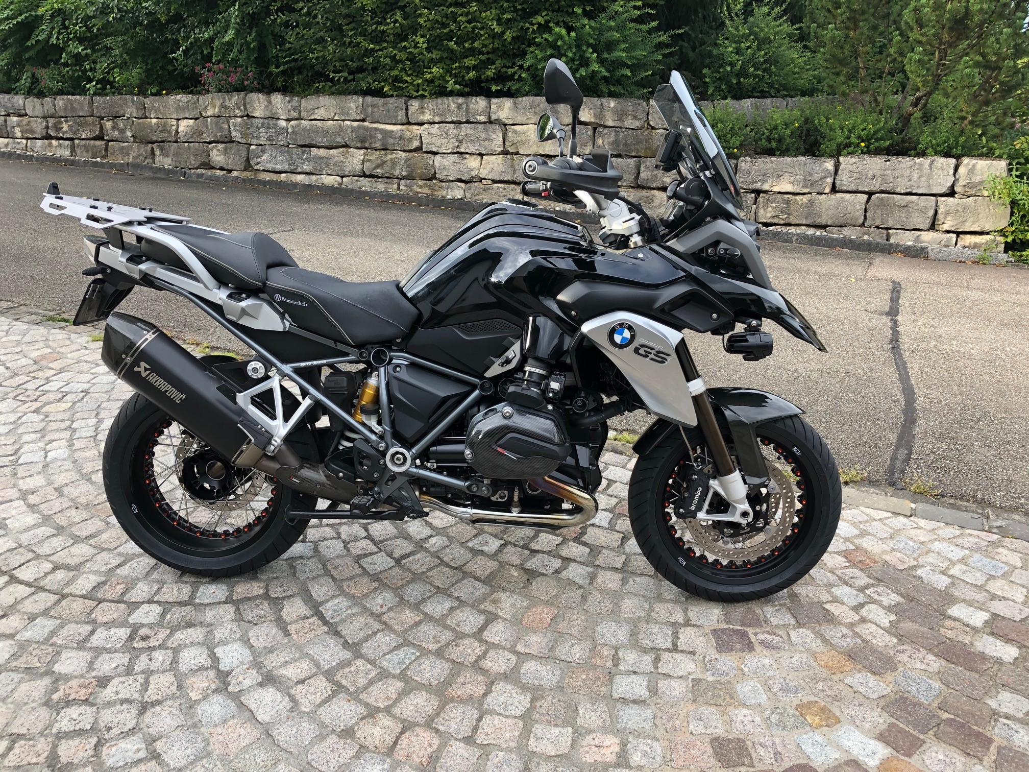

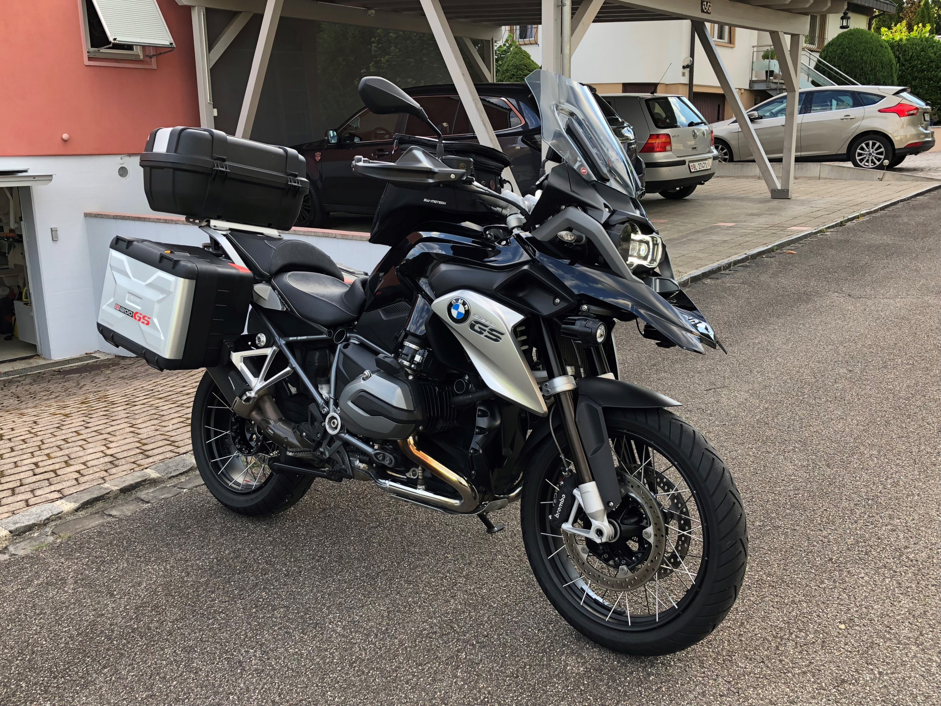

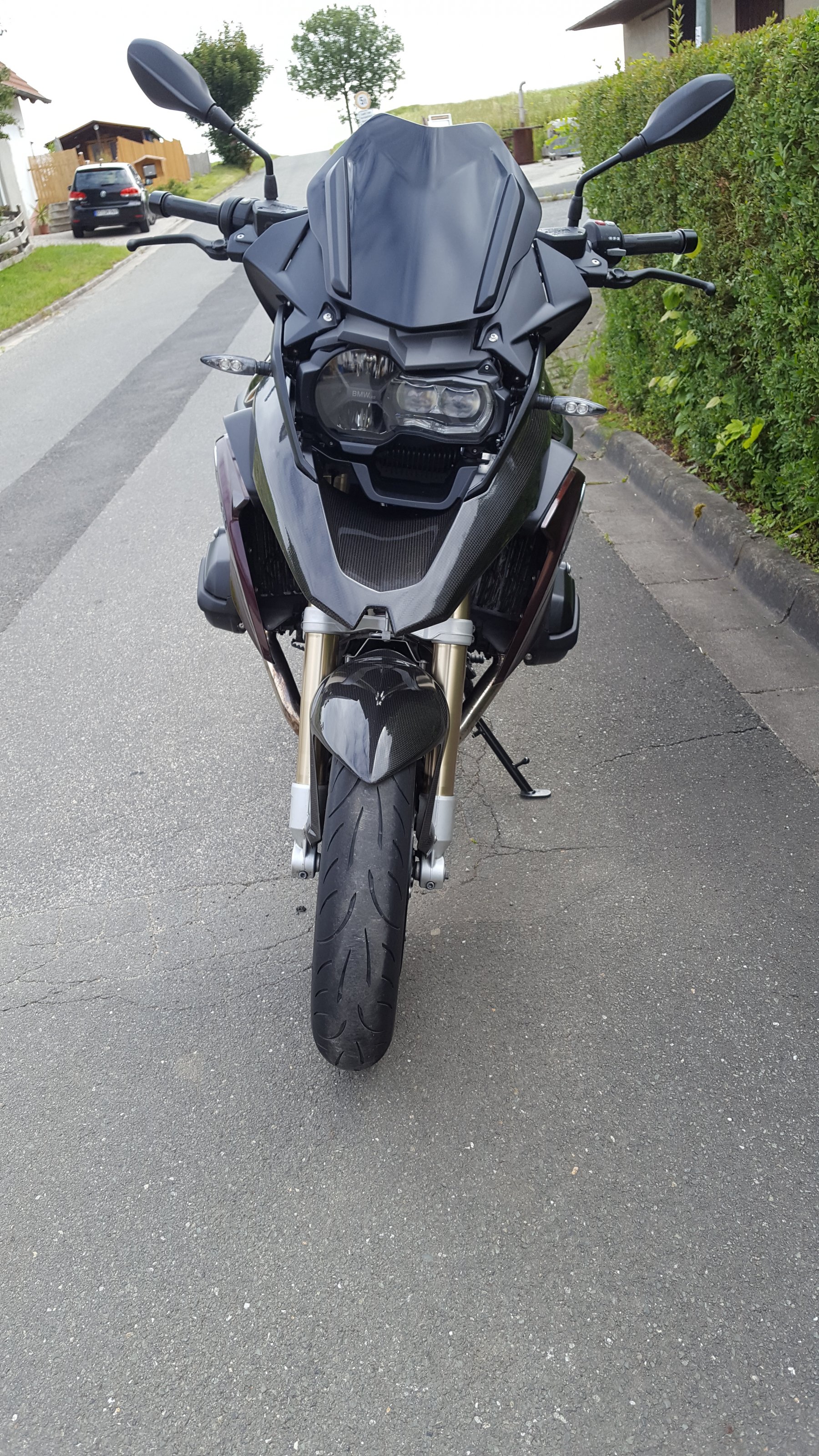

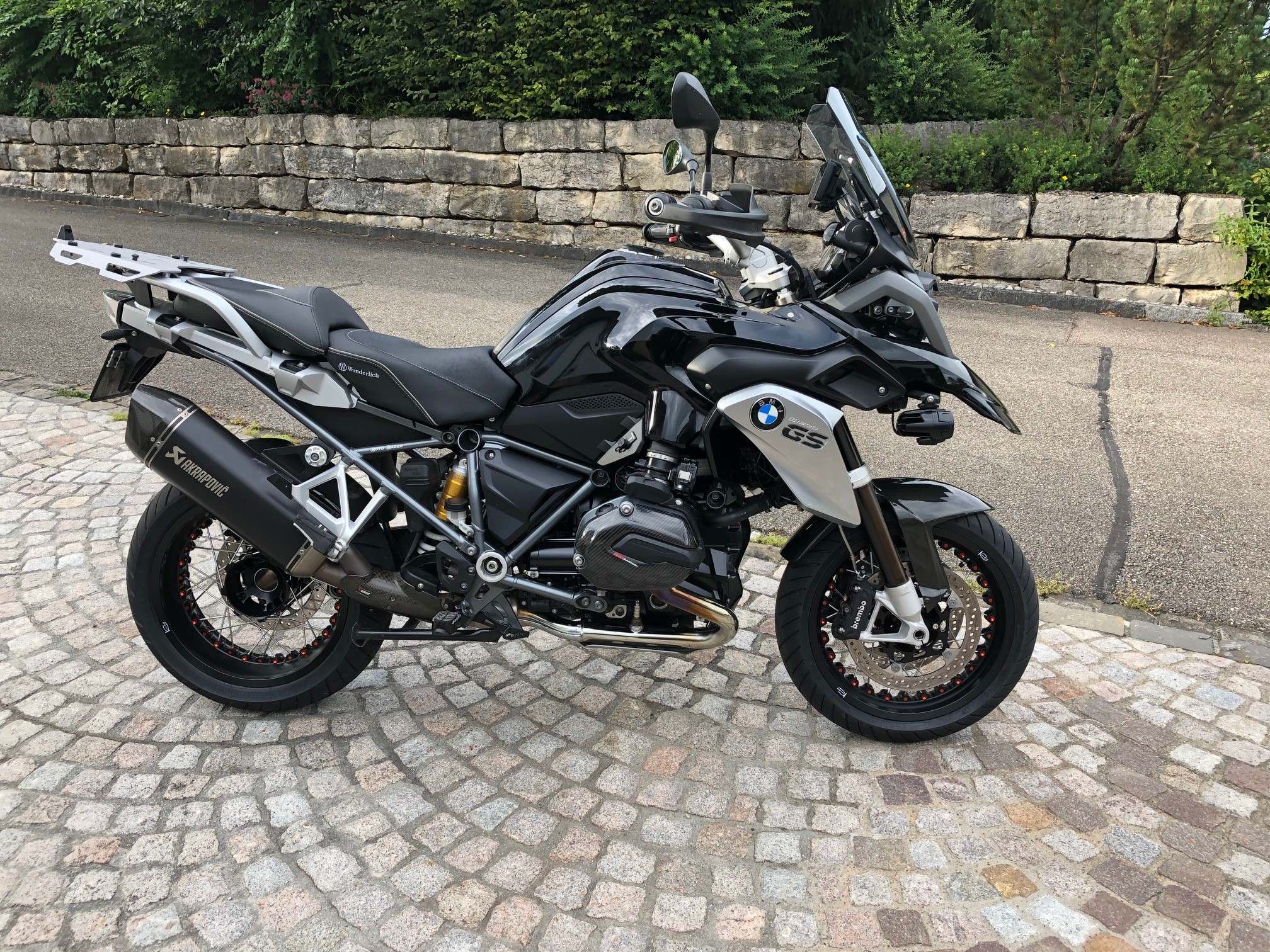

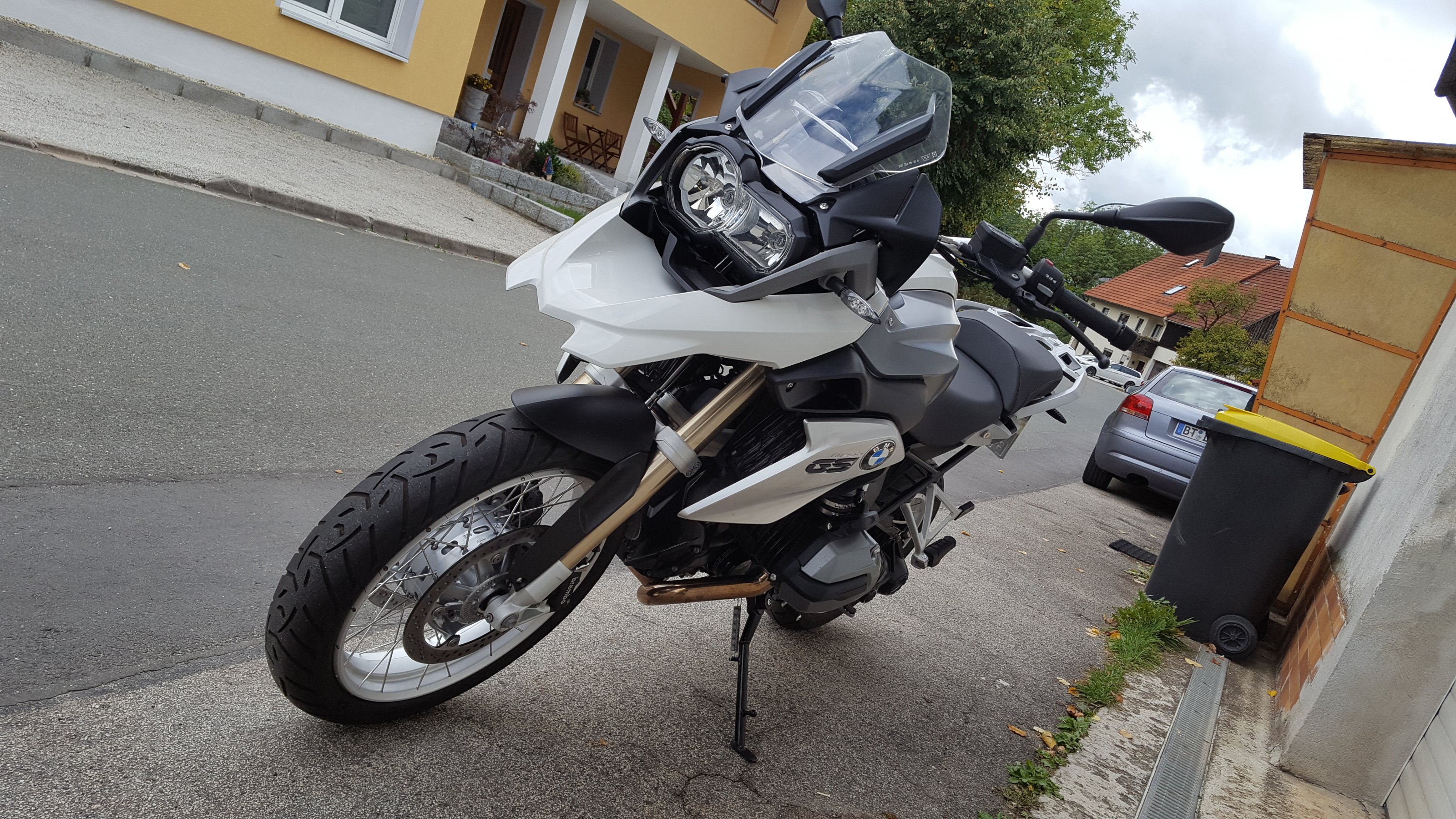

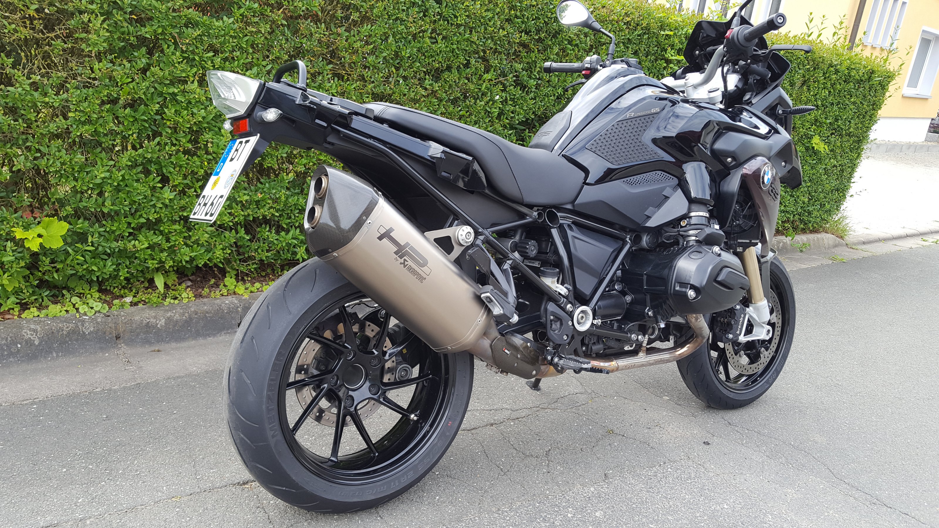

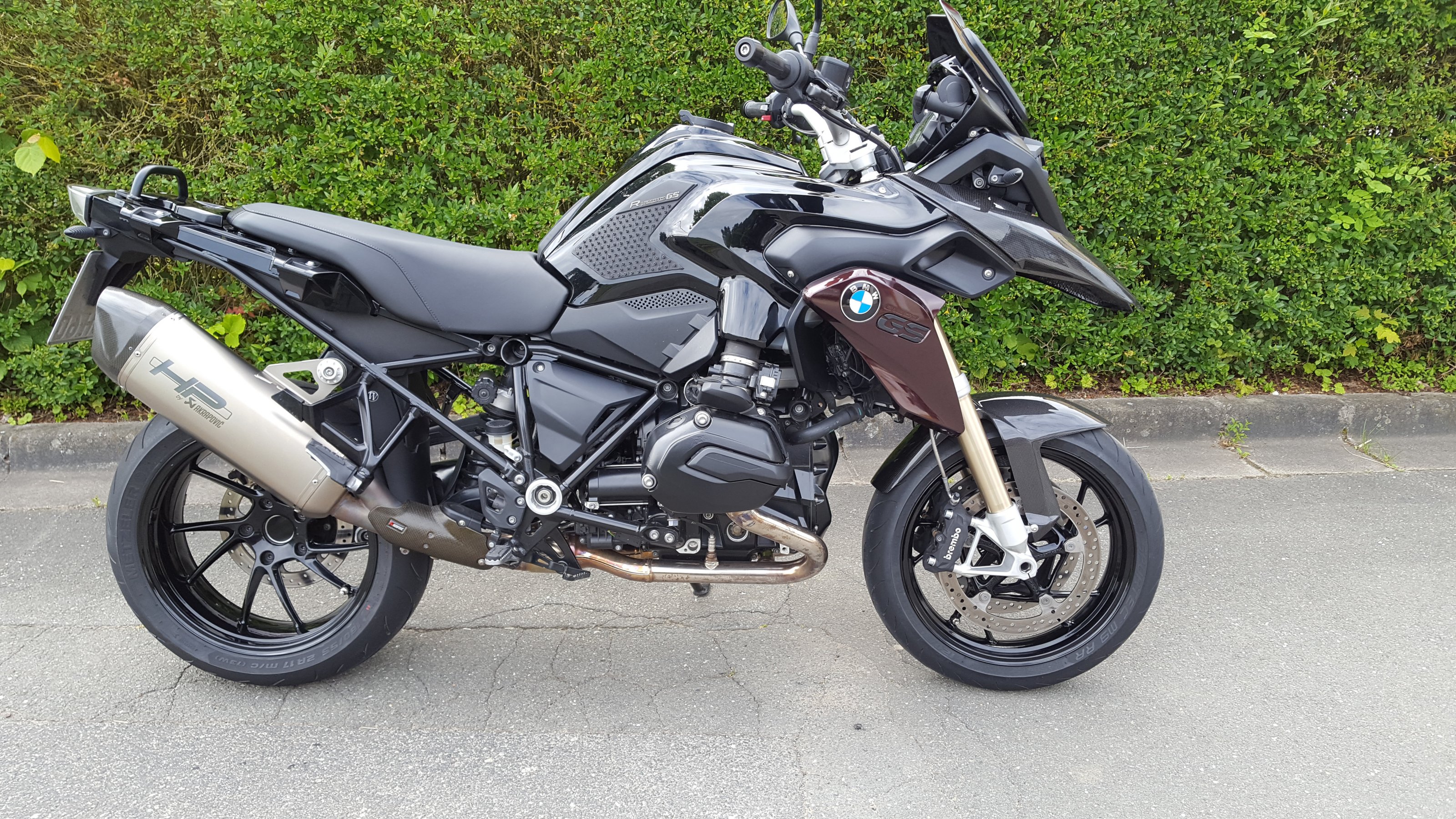

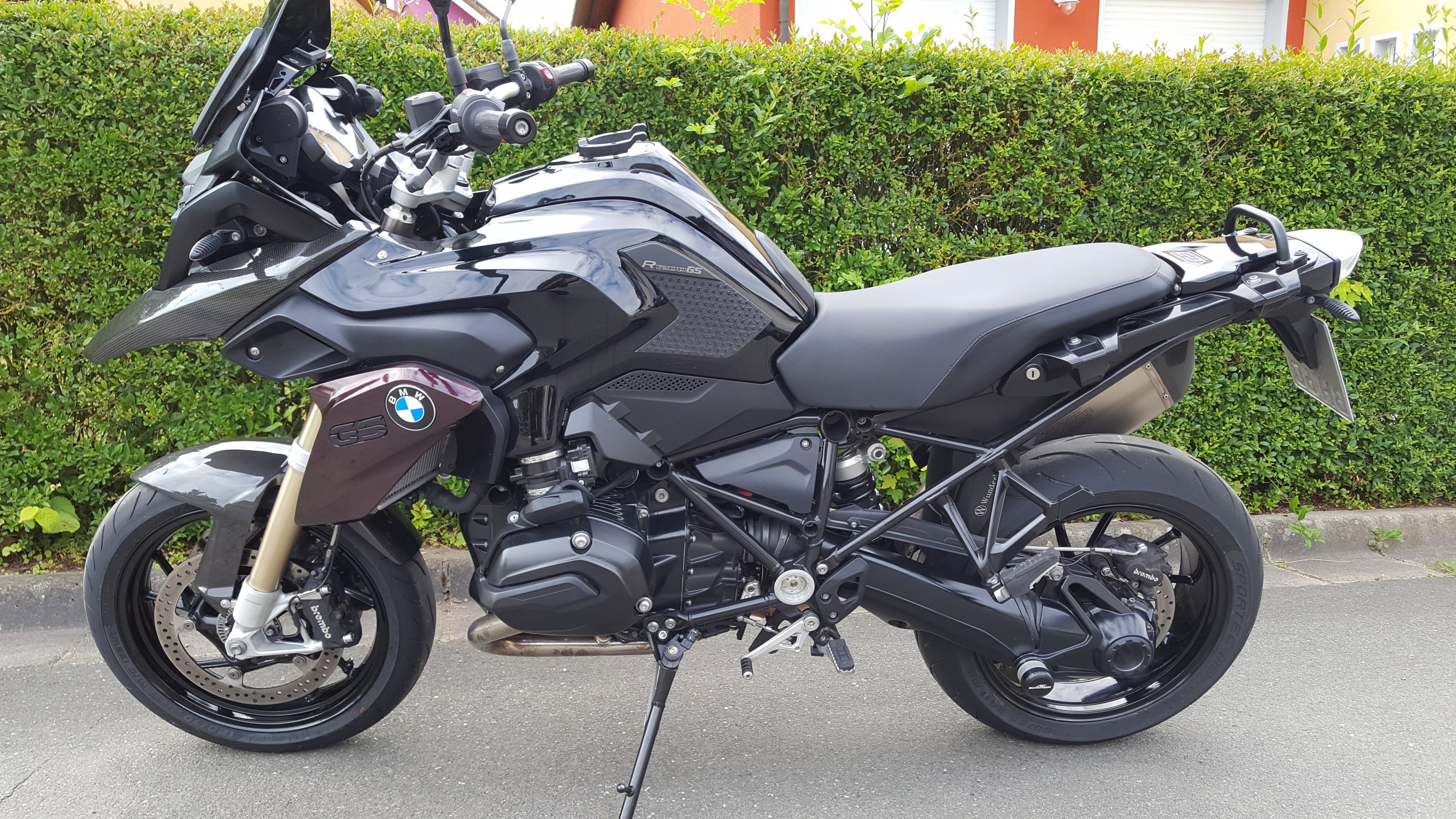

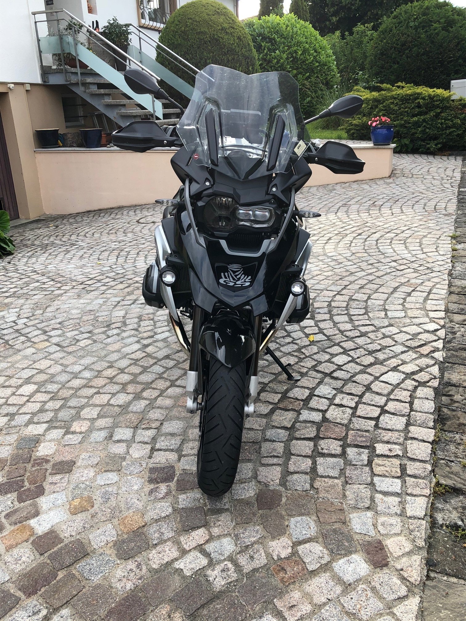

Da mein Projekt ziemlich fertig ist, möcht ich euch noch mal kurz Teil haben lassen...
Dieser Thread hier hat einen großen Teil dazu beigetragen, das ich das hier verwirklichen konnte...!!!
Die 2 letzten Bilder zeigen, wie ich sie im September beim BMW Händler geholt hatte...

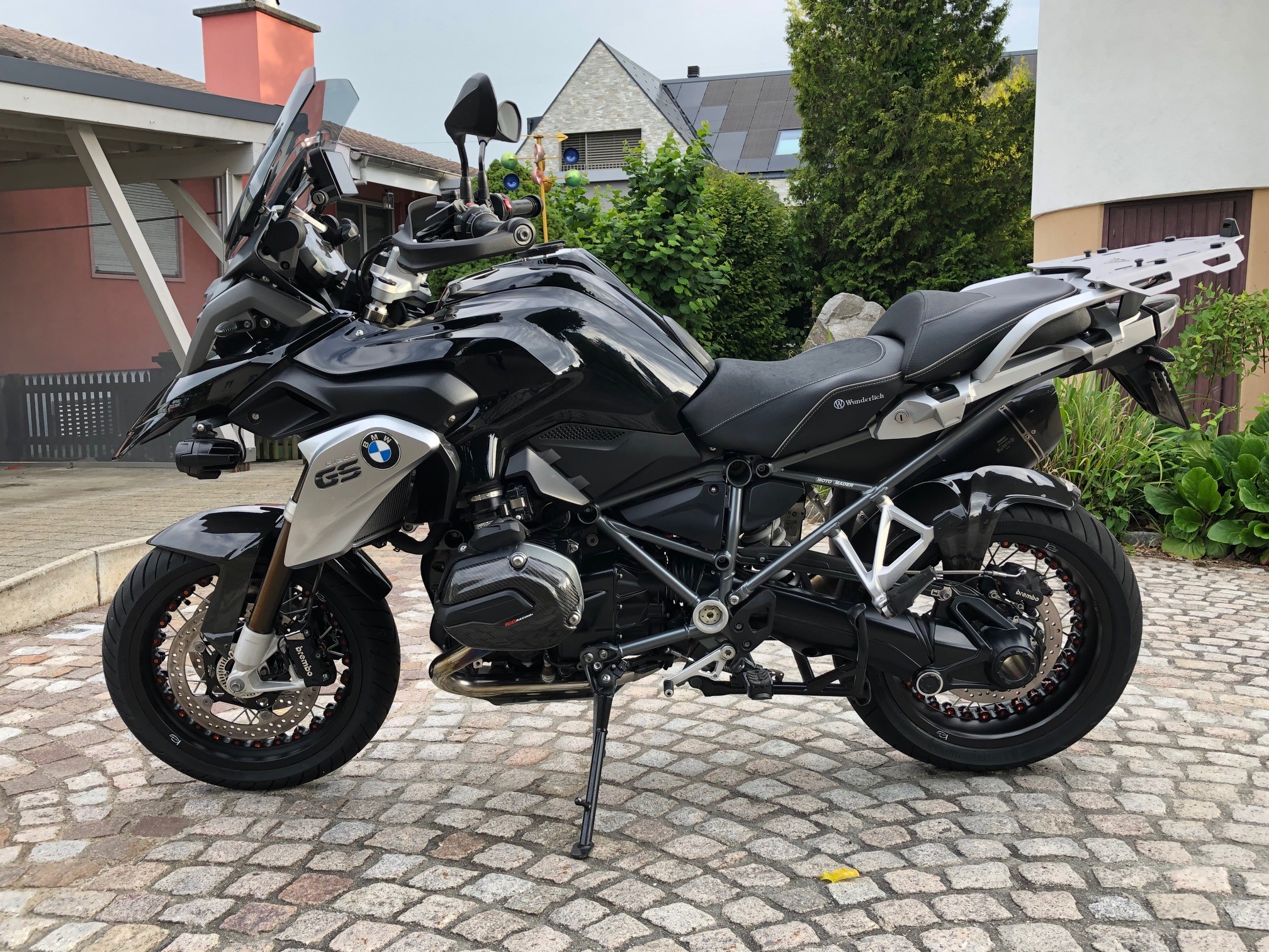

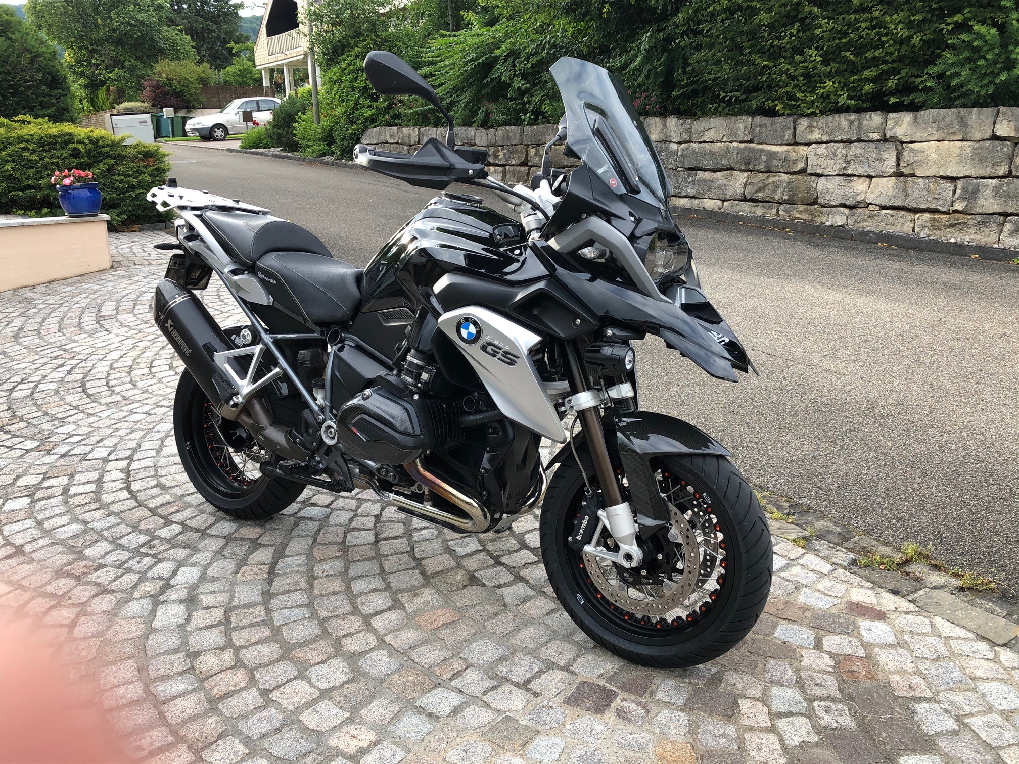

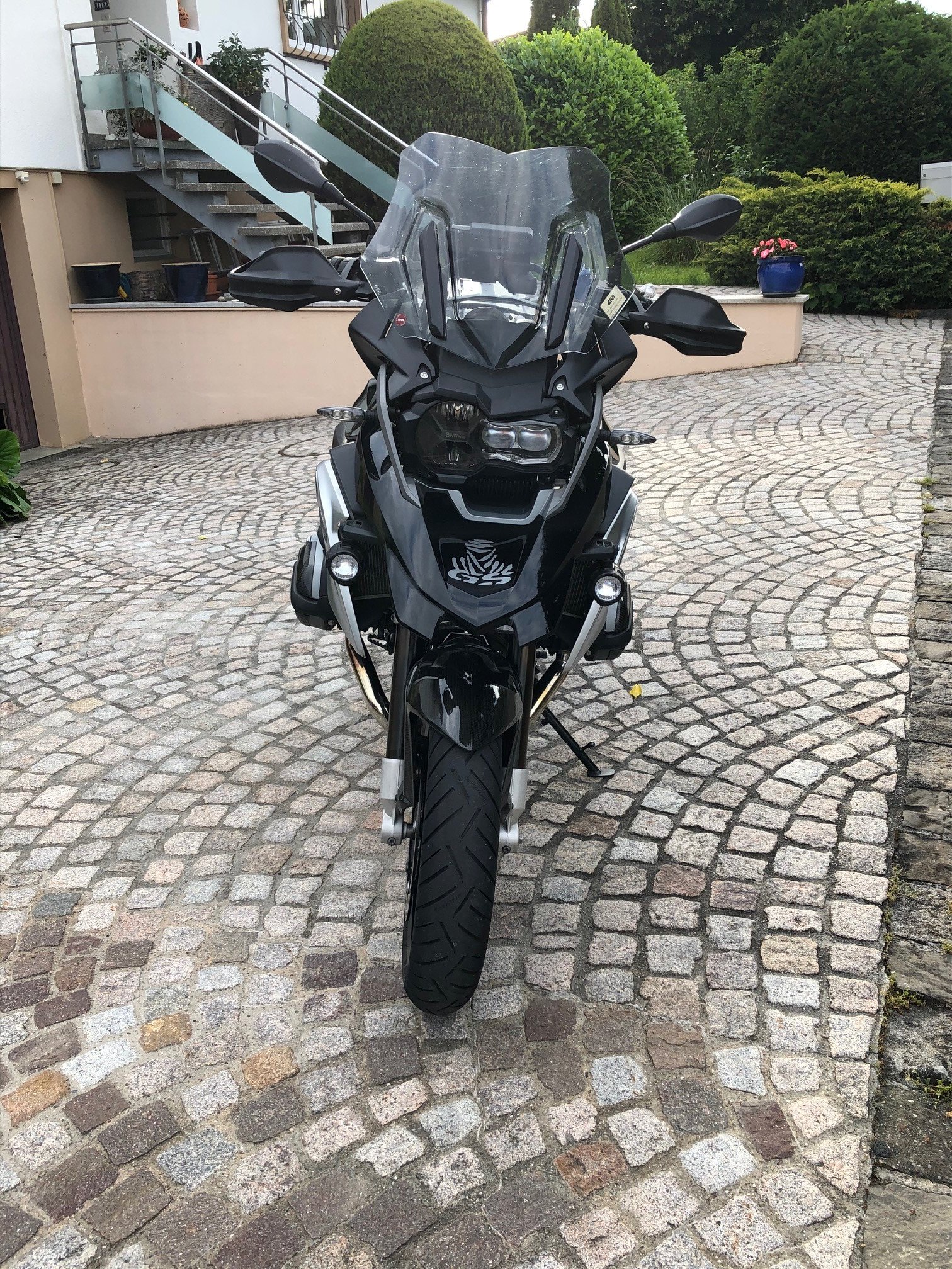

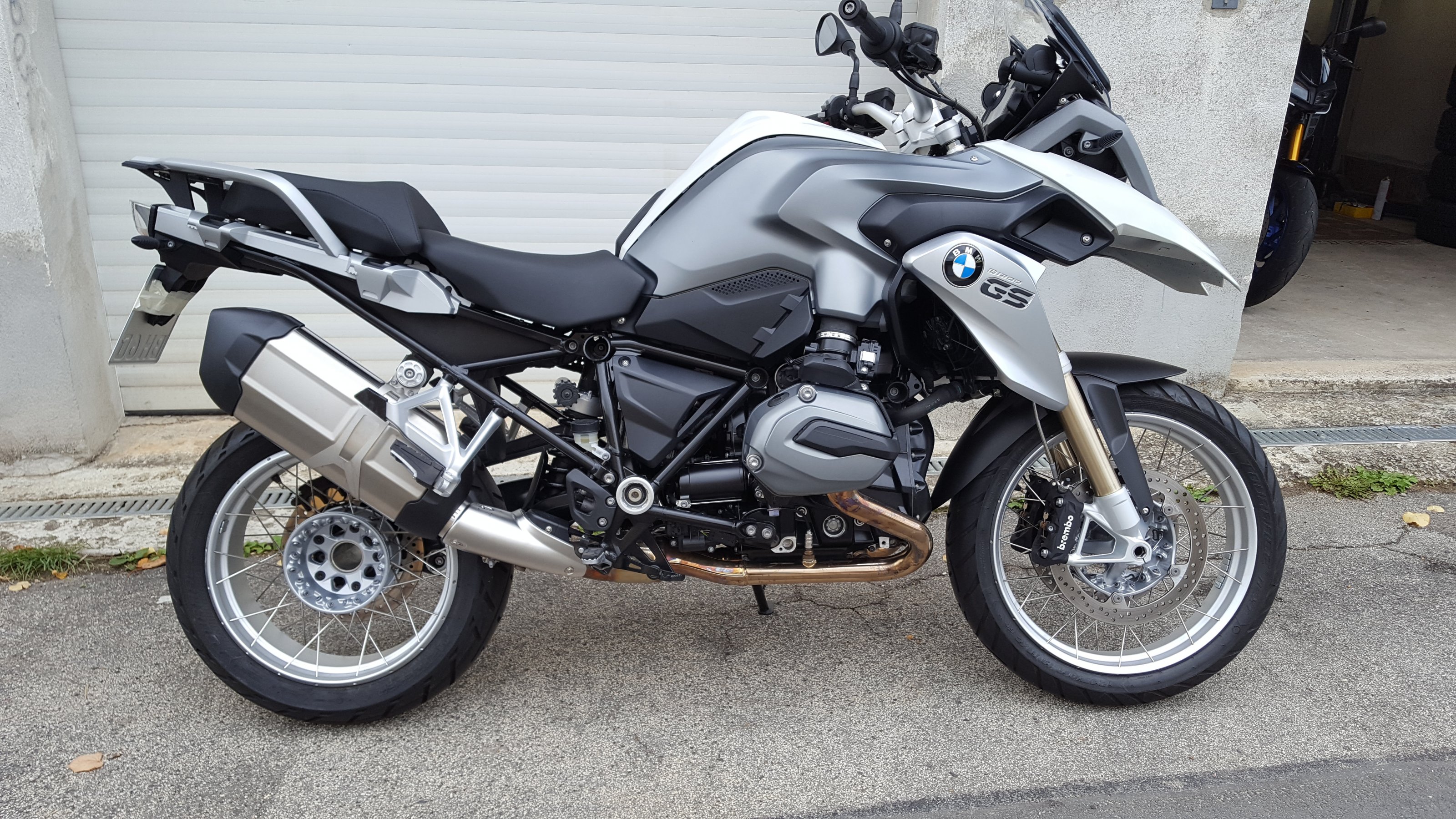

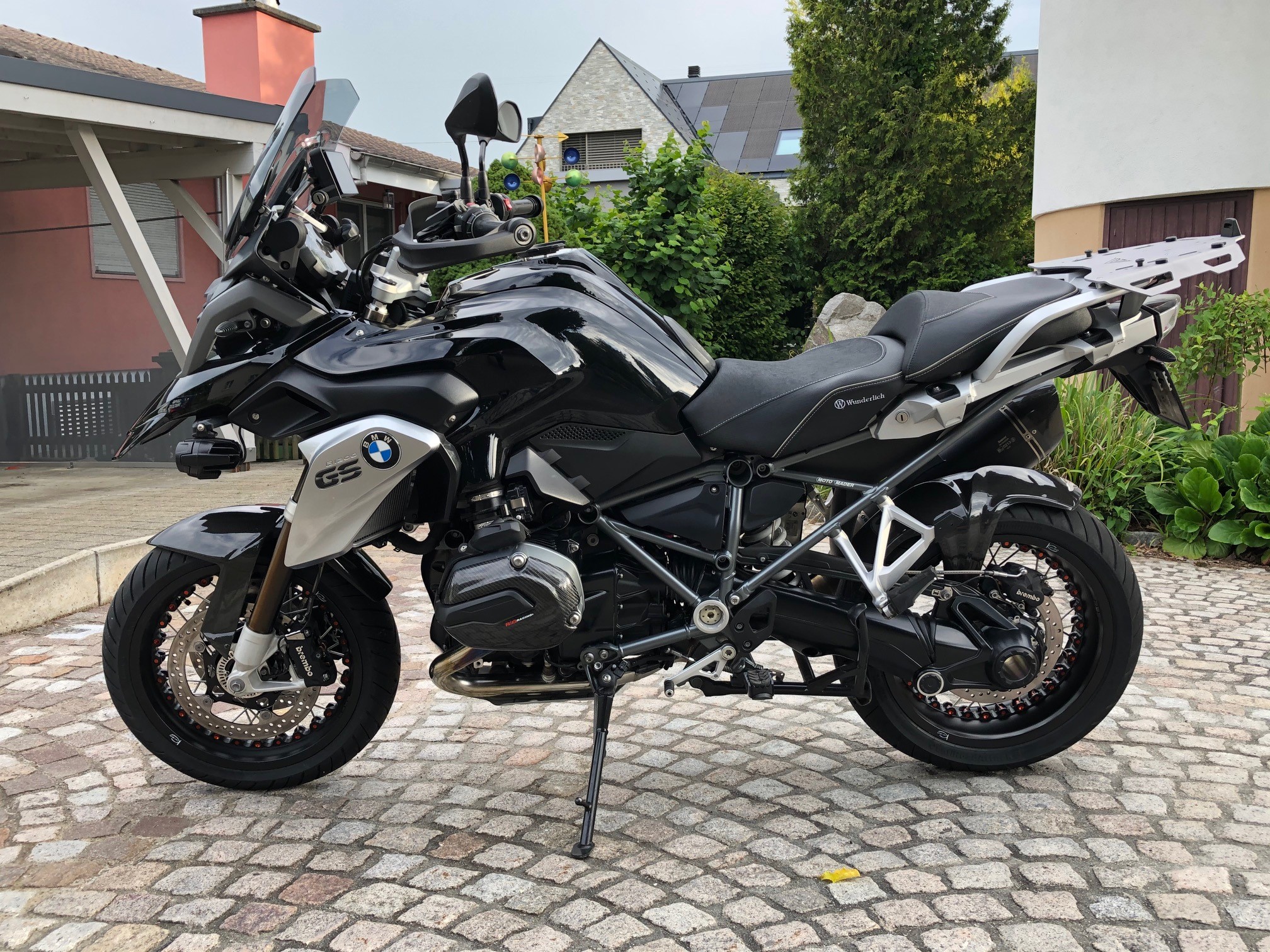

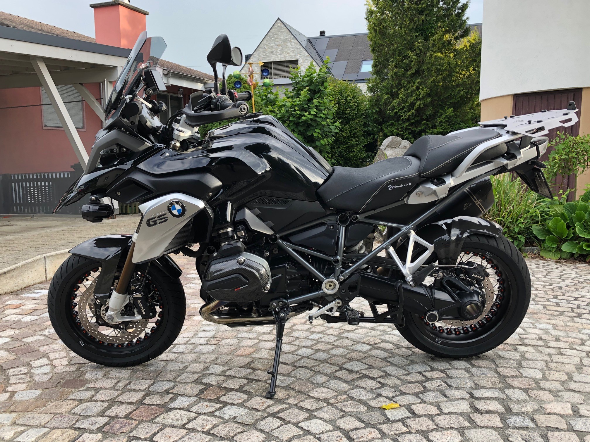

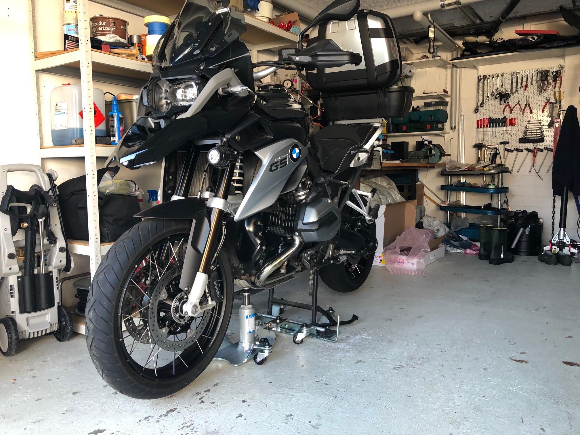

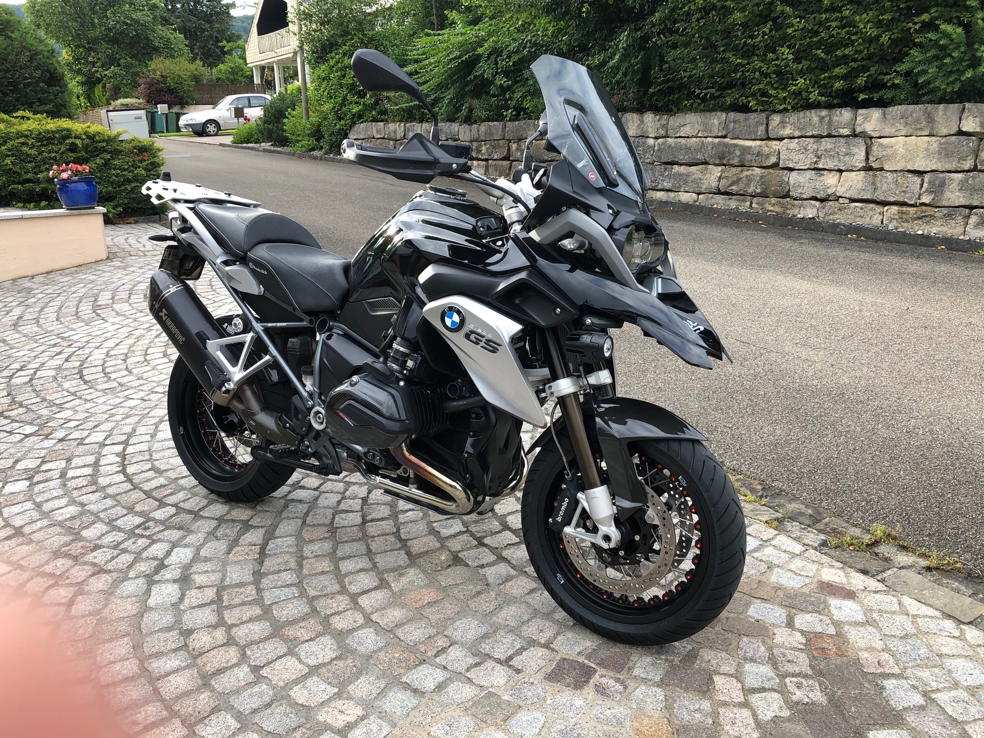

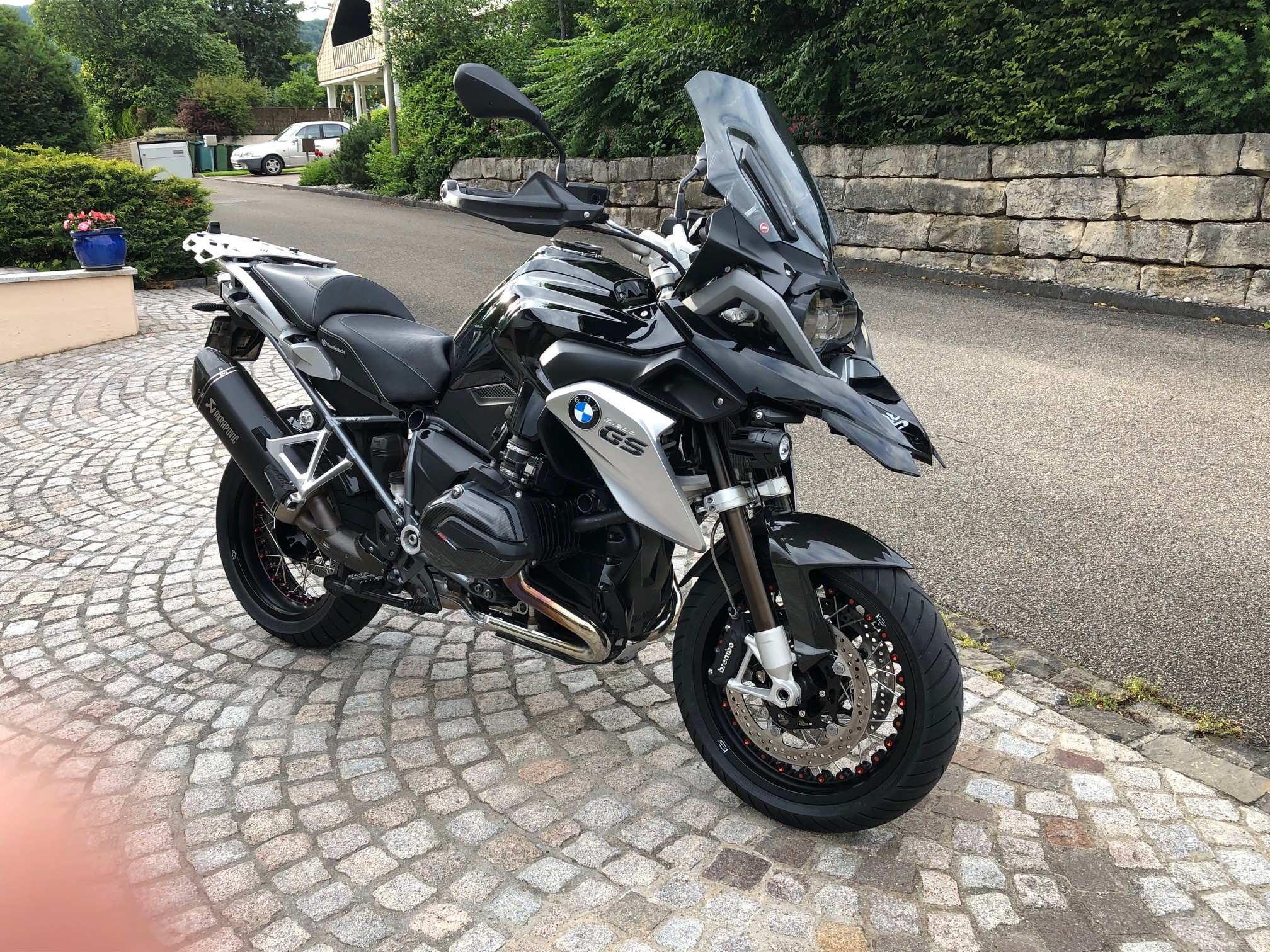

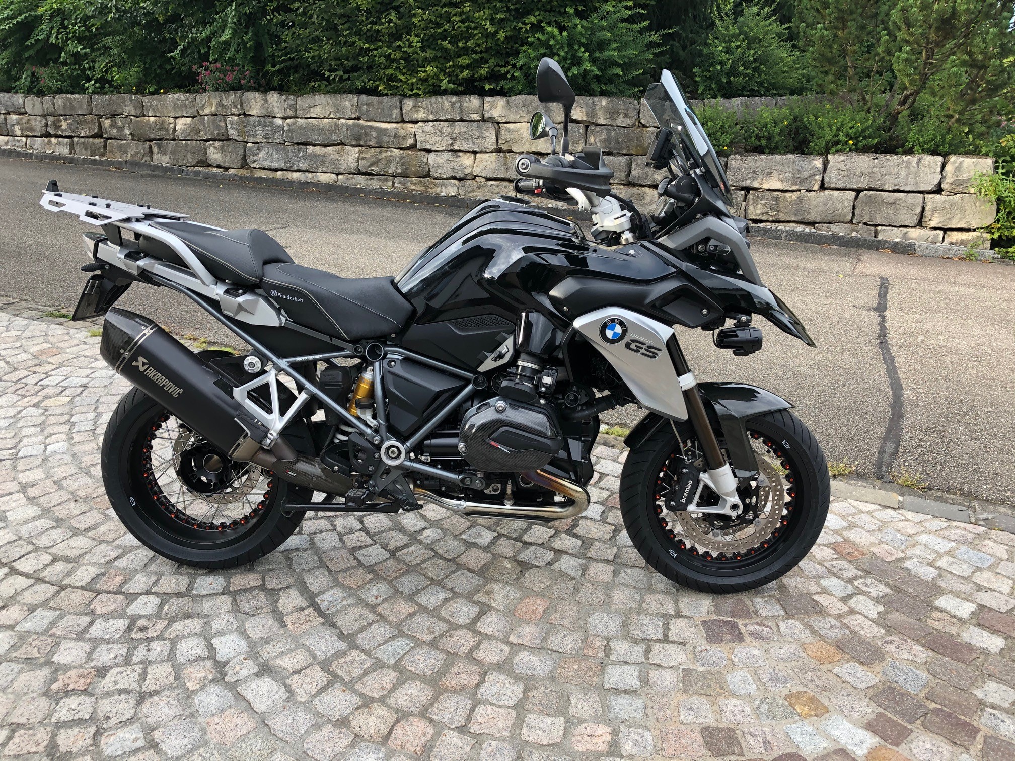

Hallo zusammen

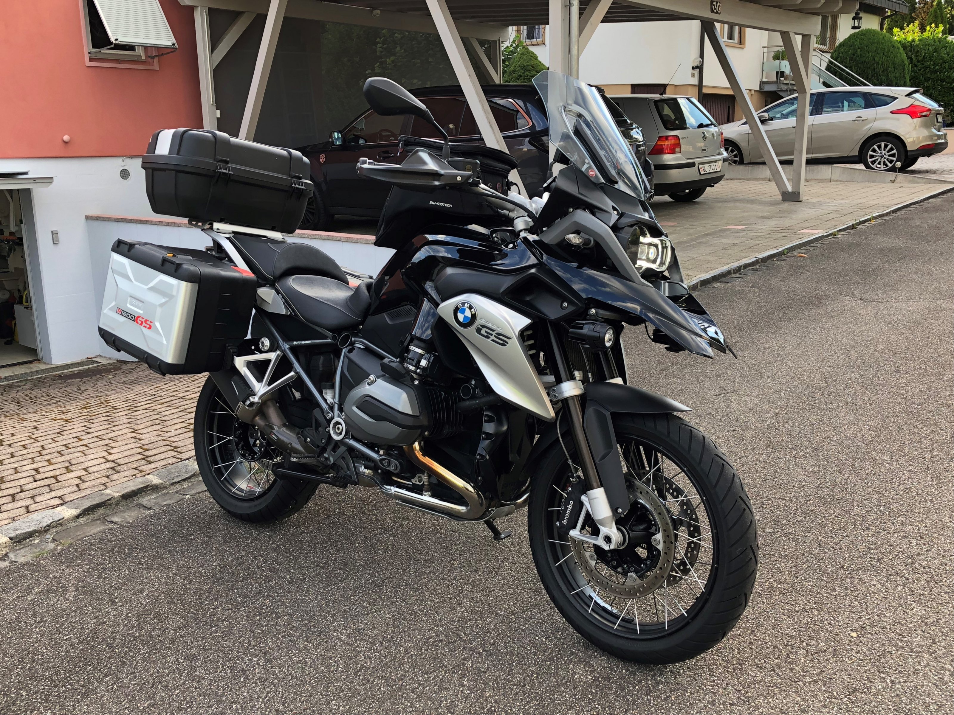

Da mein 17 Zoll Projekt auch soweit fertig ist ein paar Bildlis
Das nächste, im August die Motorfahrzeugkontrolle um das ganze legal zu machen die Papiere habe ich.
Ich danke allen die mir bei den Anfragen geholfen haben, war sehr hilfreich.
Gruess Andy

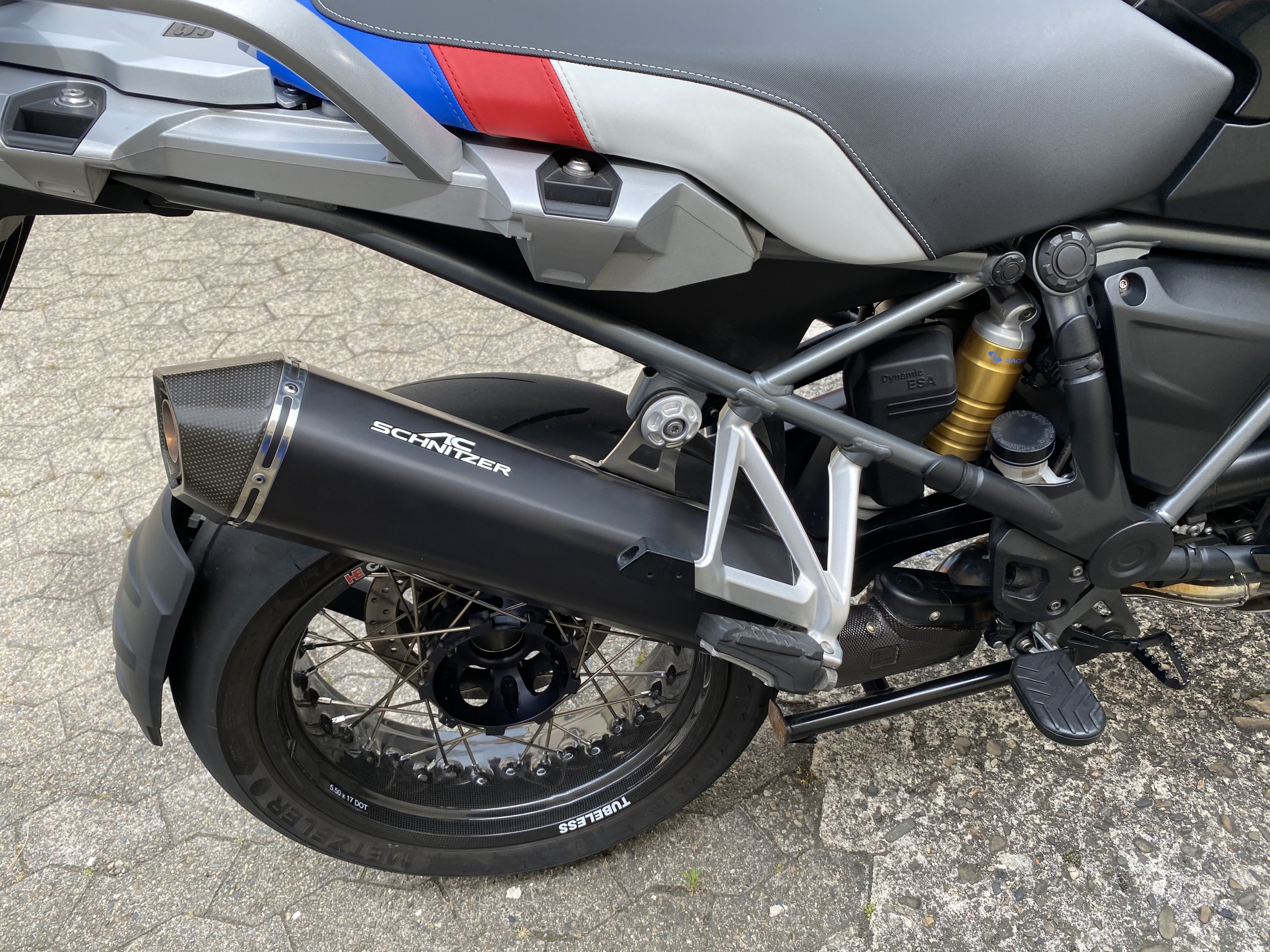

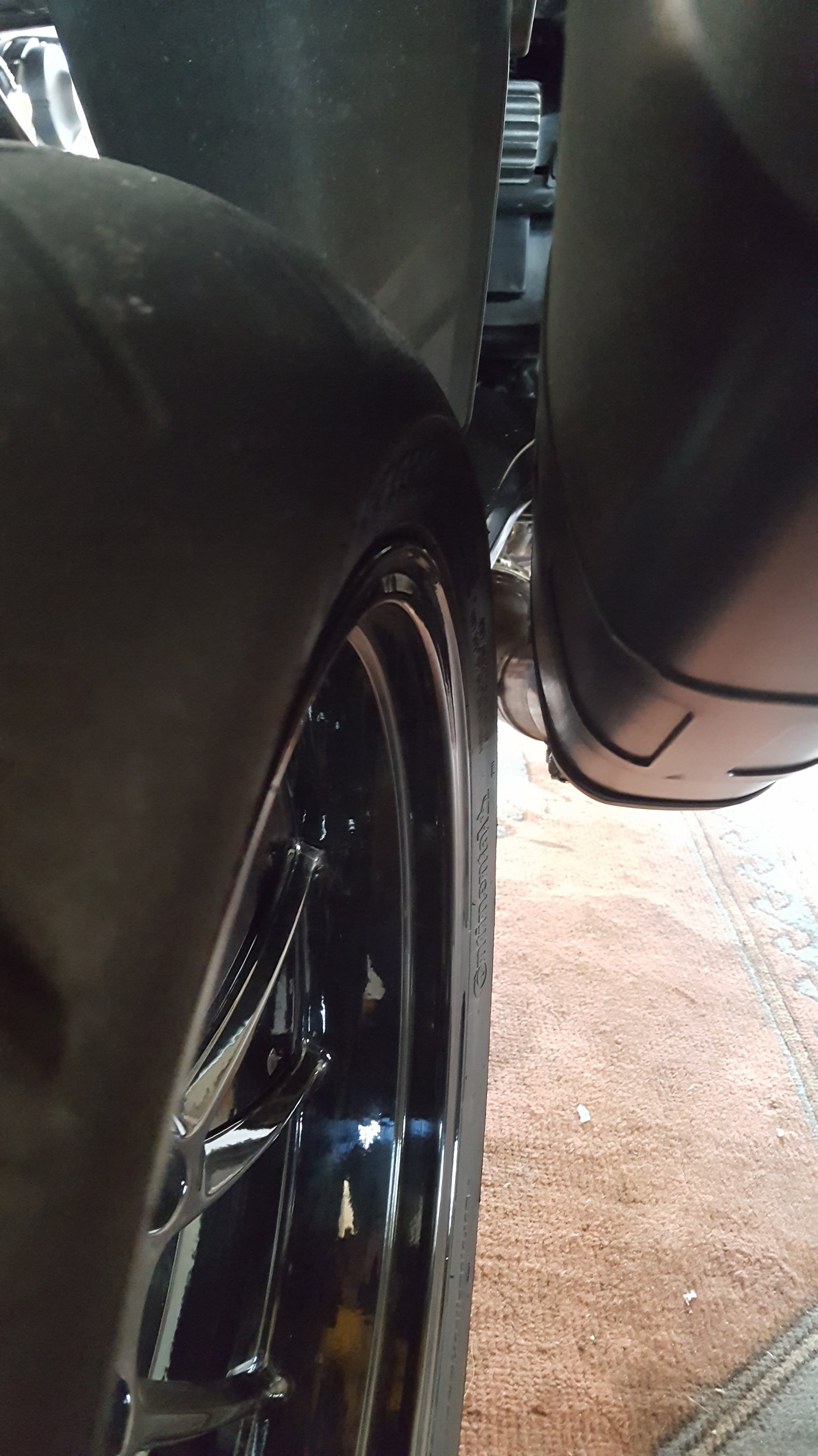

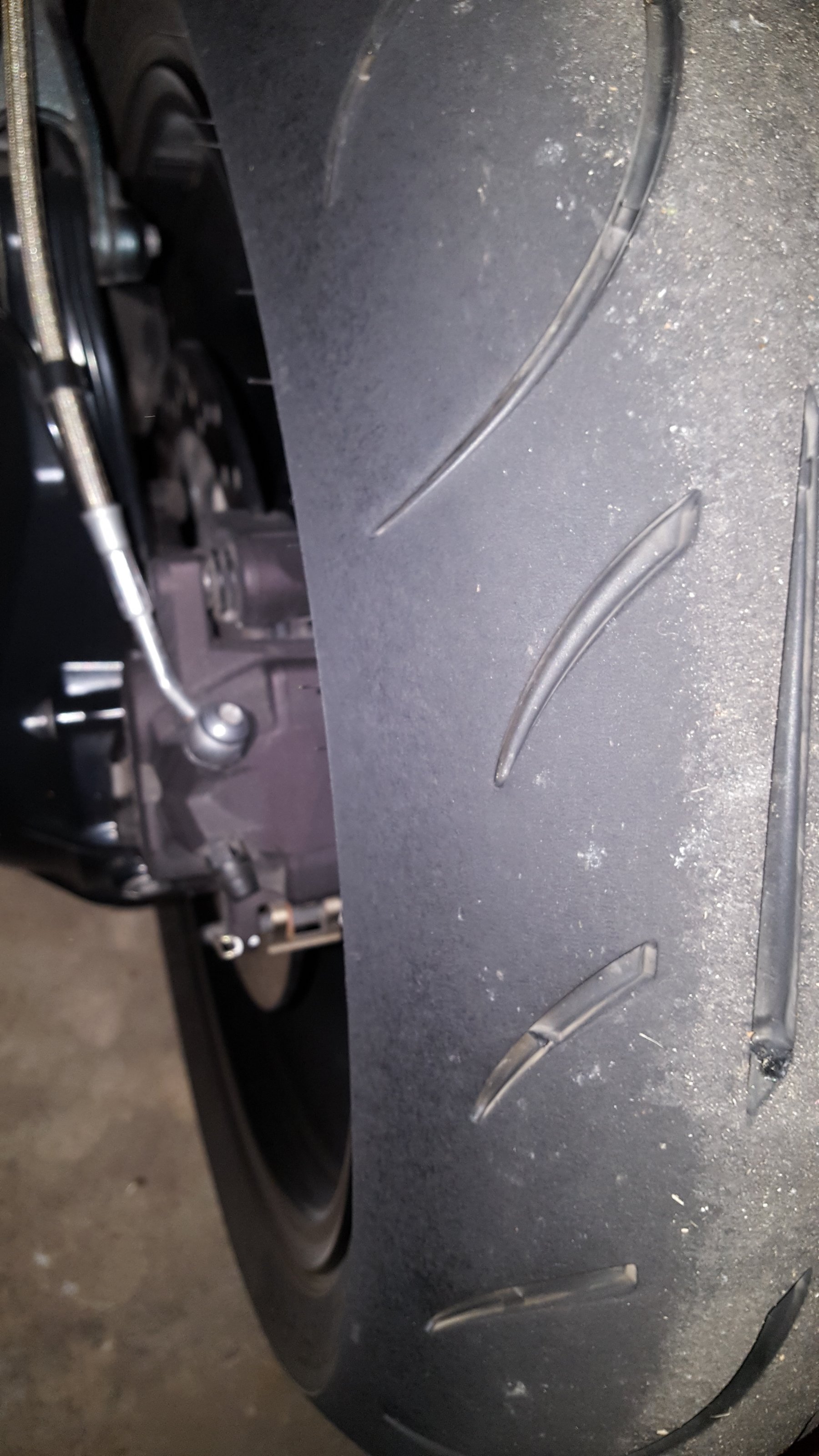

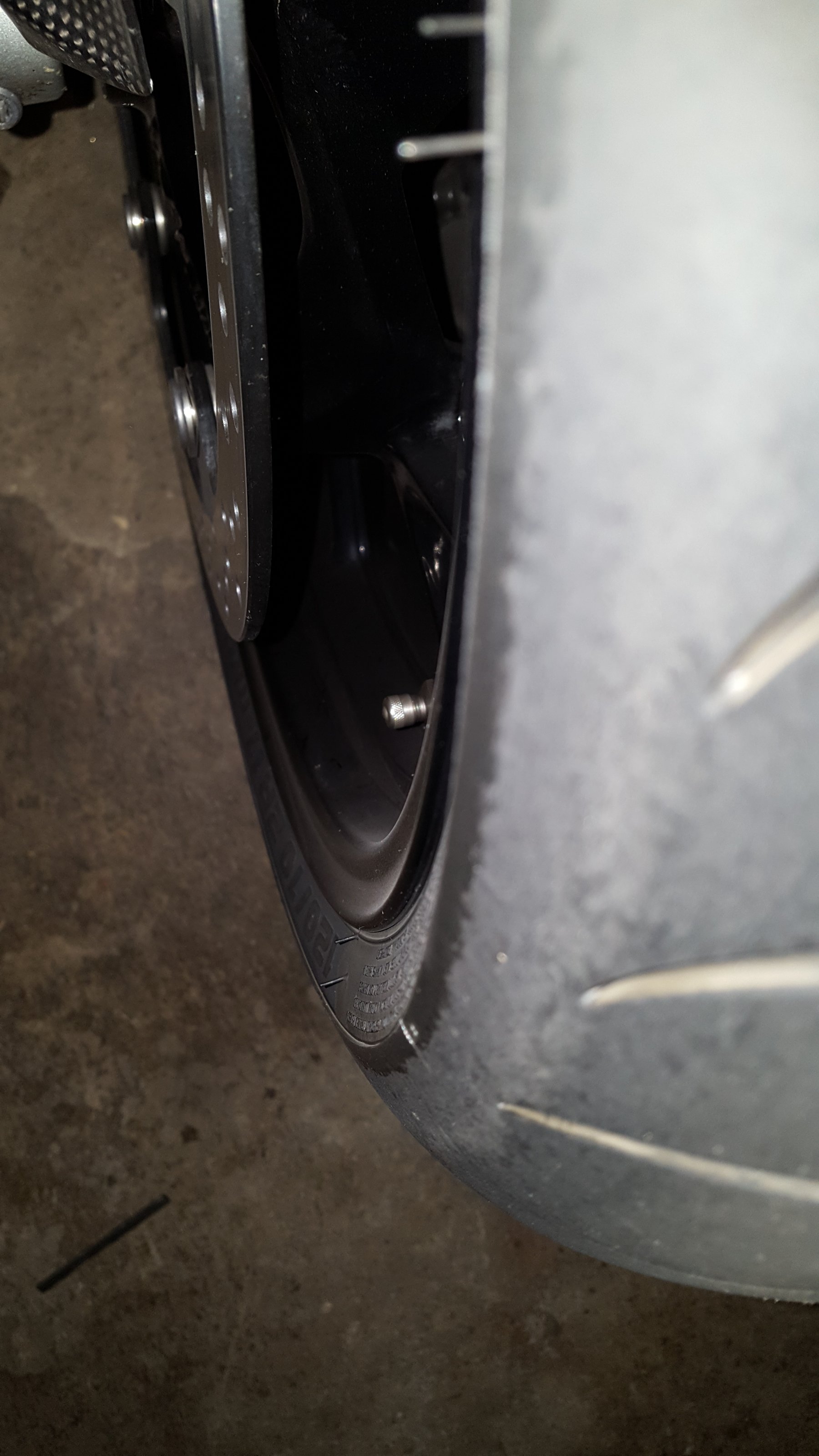

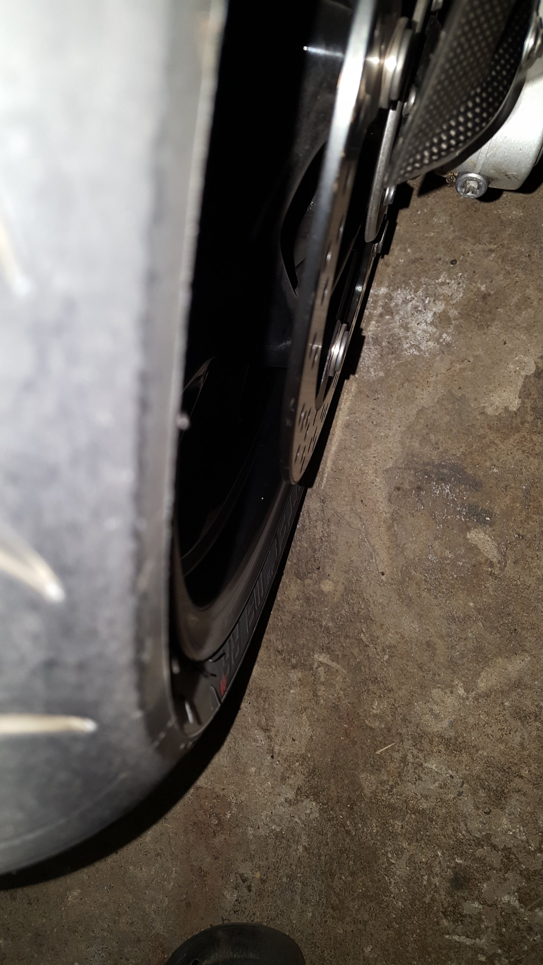

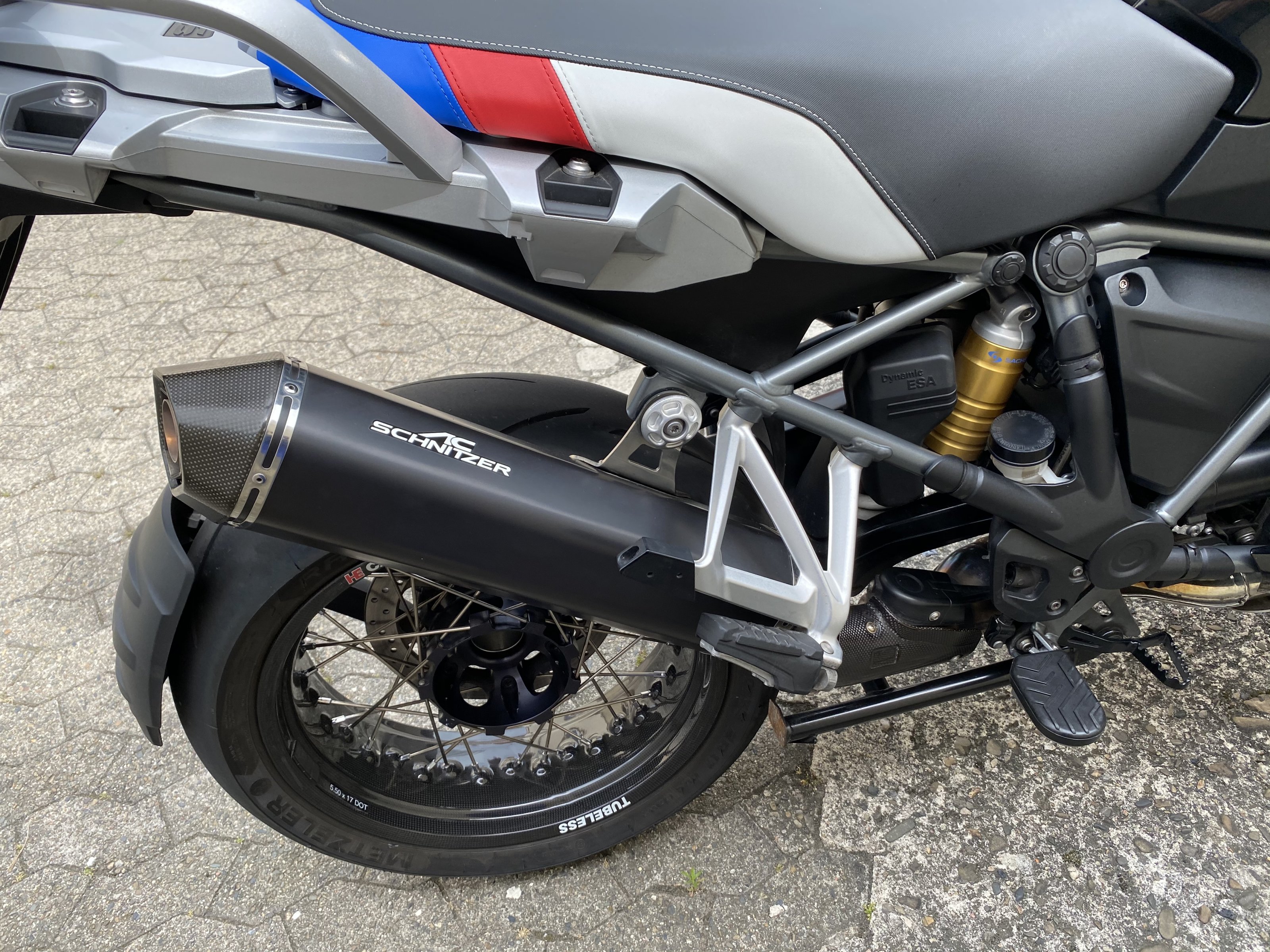

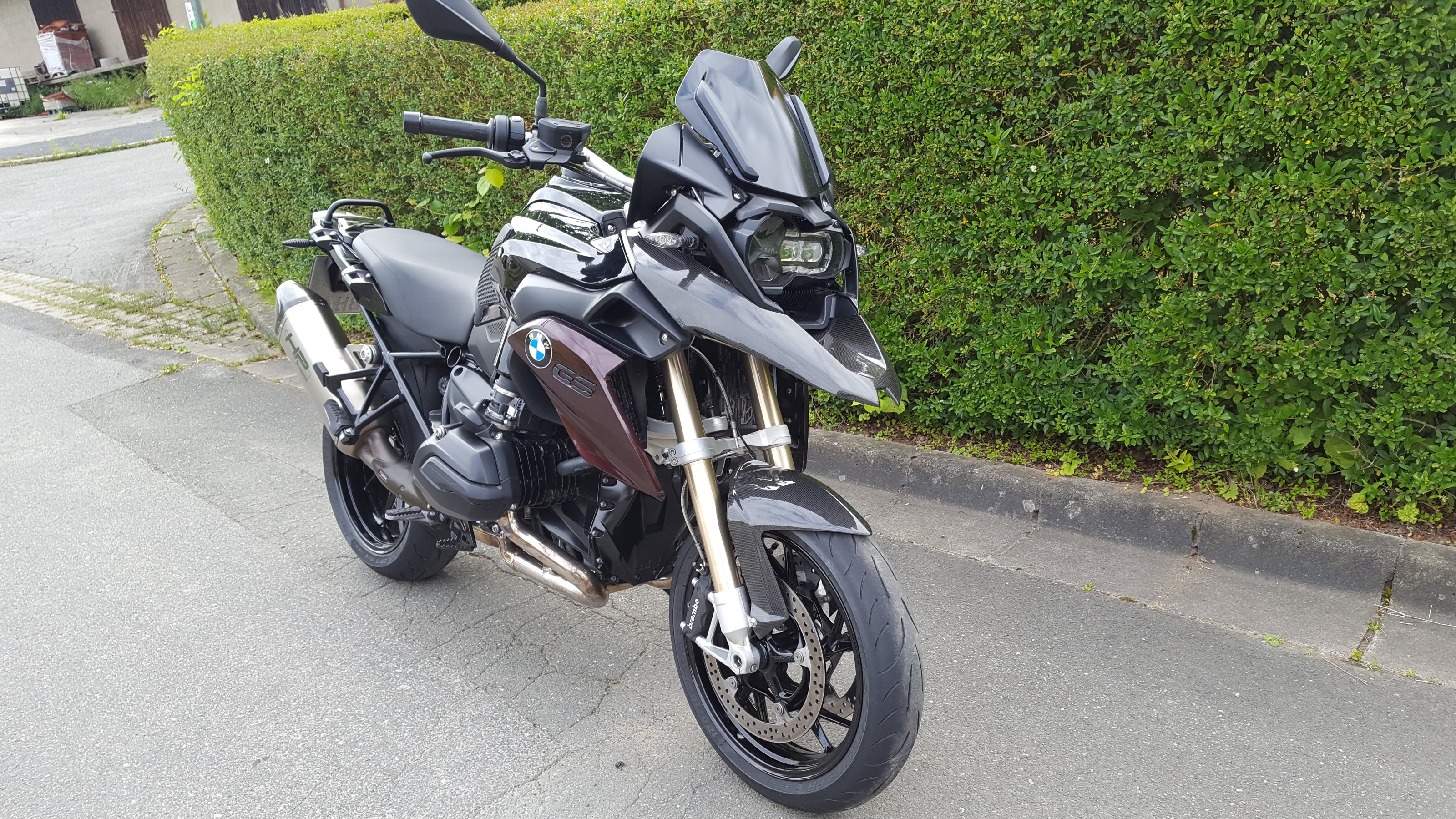

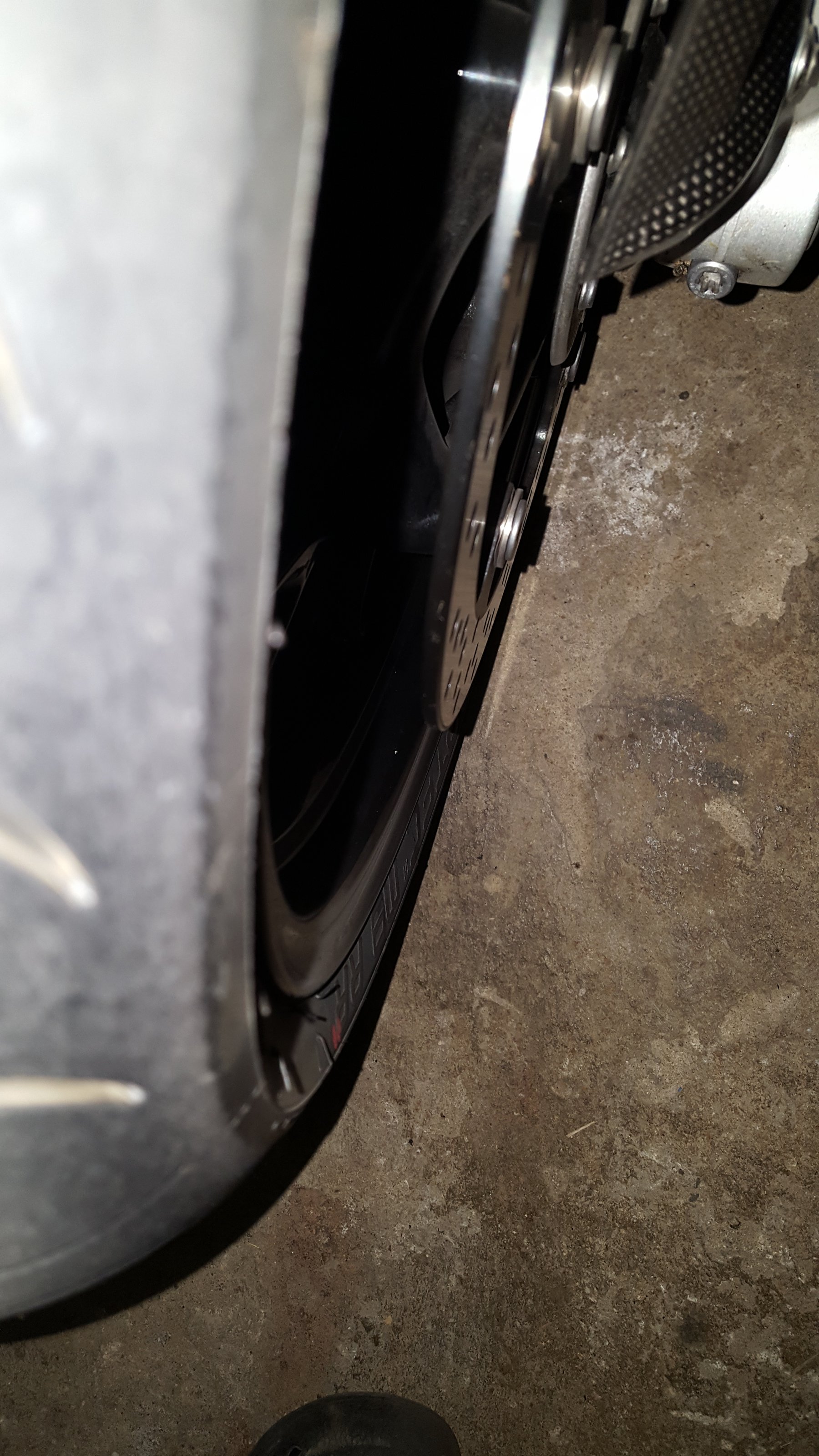

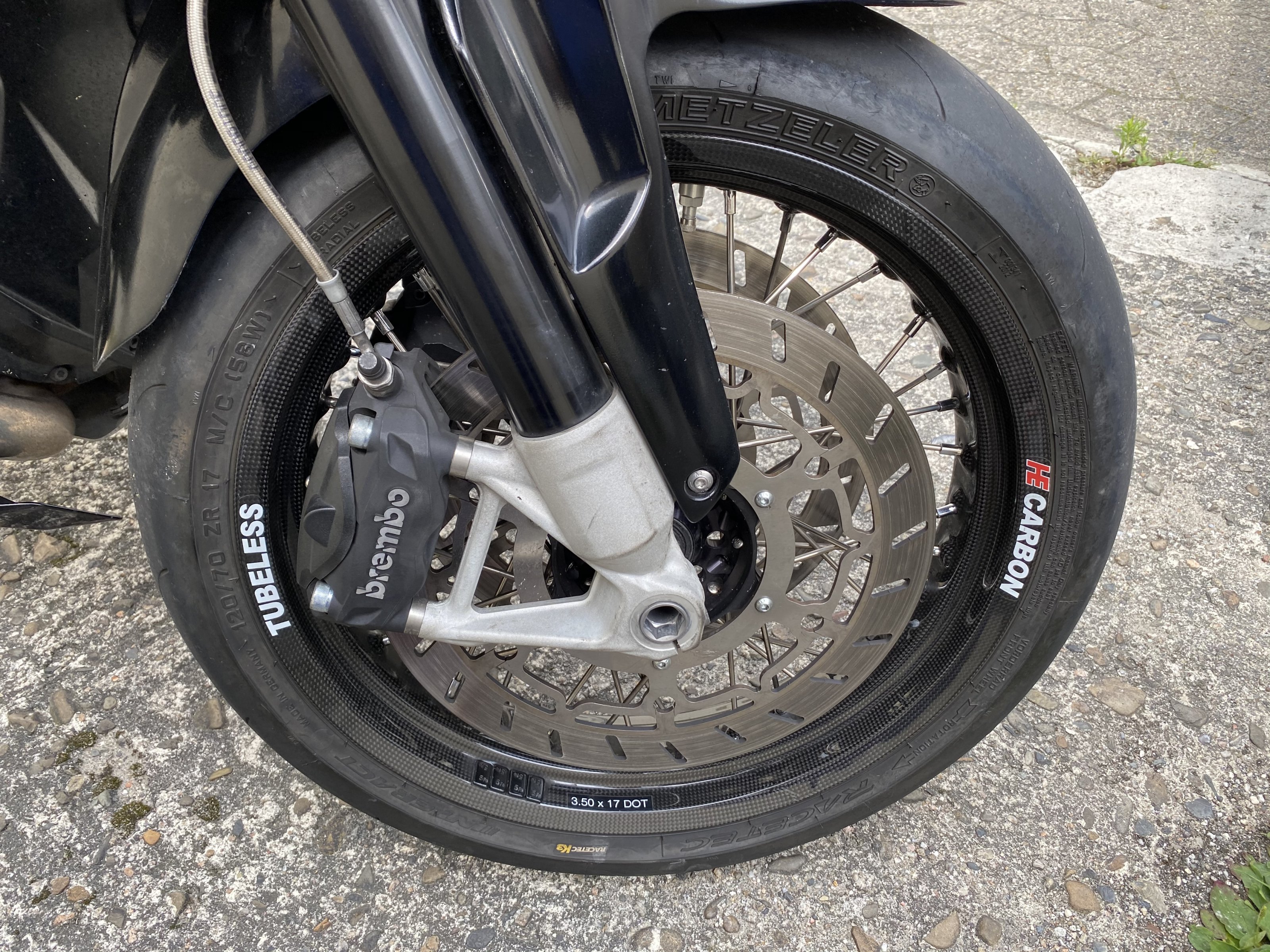

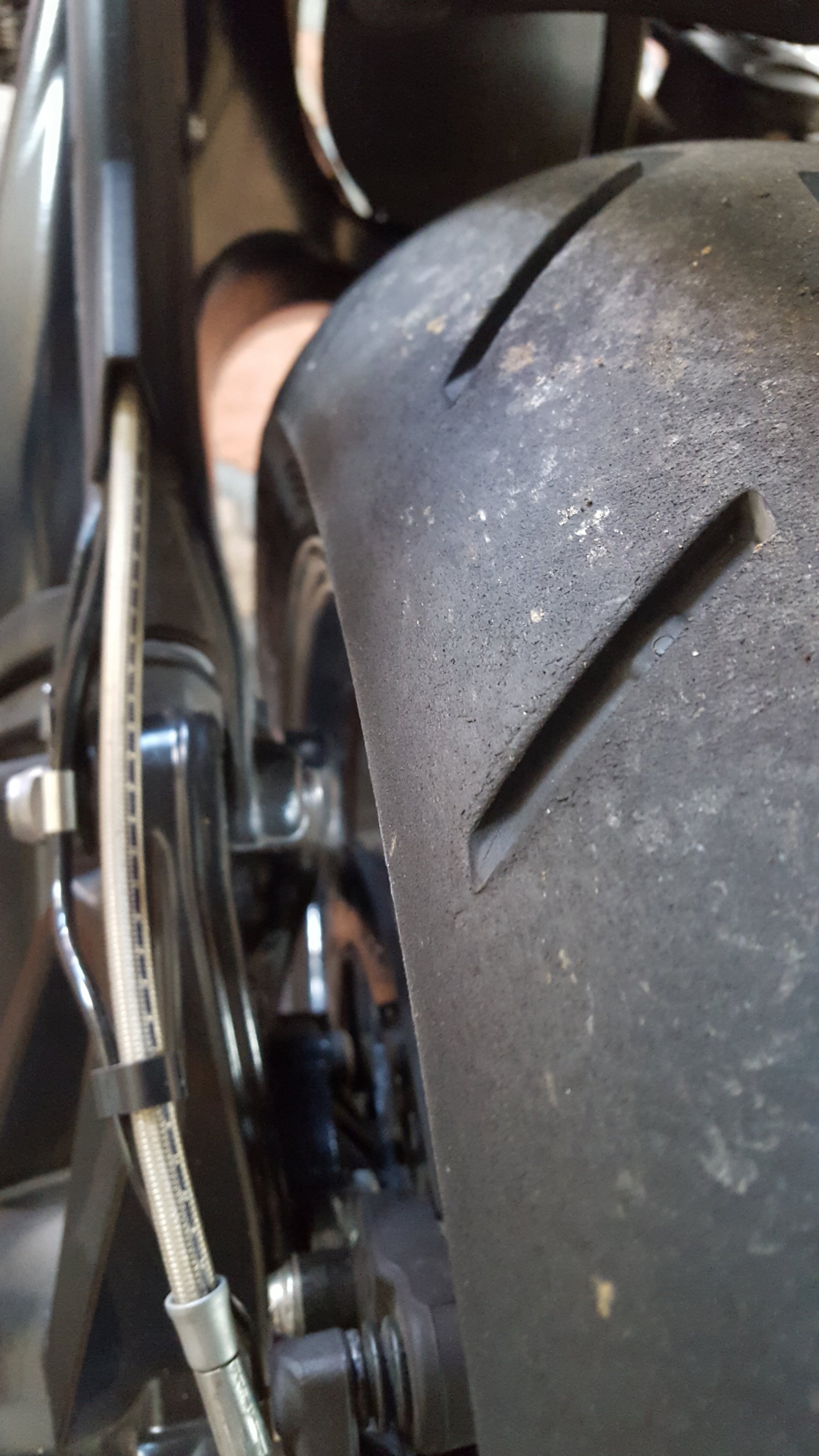

Ich fahre von HE Carbonfelgen in 17Zoll mit 180er auf 5,5 Zoll Hinterrad mit HE Nabe, kein Versatz. Geht nur nicht mit org. Schalldämpfer ( zu breit). Fahrverhalten ist super, lenkt spielerisch ein, ich habe immer Angst das die Zylinder aufsetzen. Reifen sind Semisliks mit harter Mischung. Geradeauslaufen ist perfekt, Fahrwerk ist Dynamik und hart.
Gast 11390
Dann würde ich mal behaupten das du a) entweder das falsche Moped unterm Hintern hast;) oder b) an deinem Fahrstil noch mal arbeiten musst. Einen K3 auf der GS Respekt:o

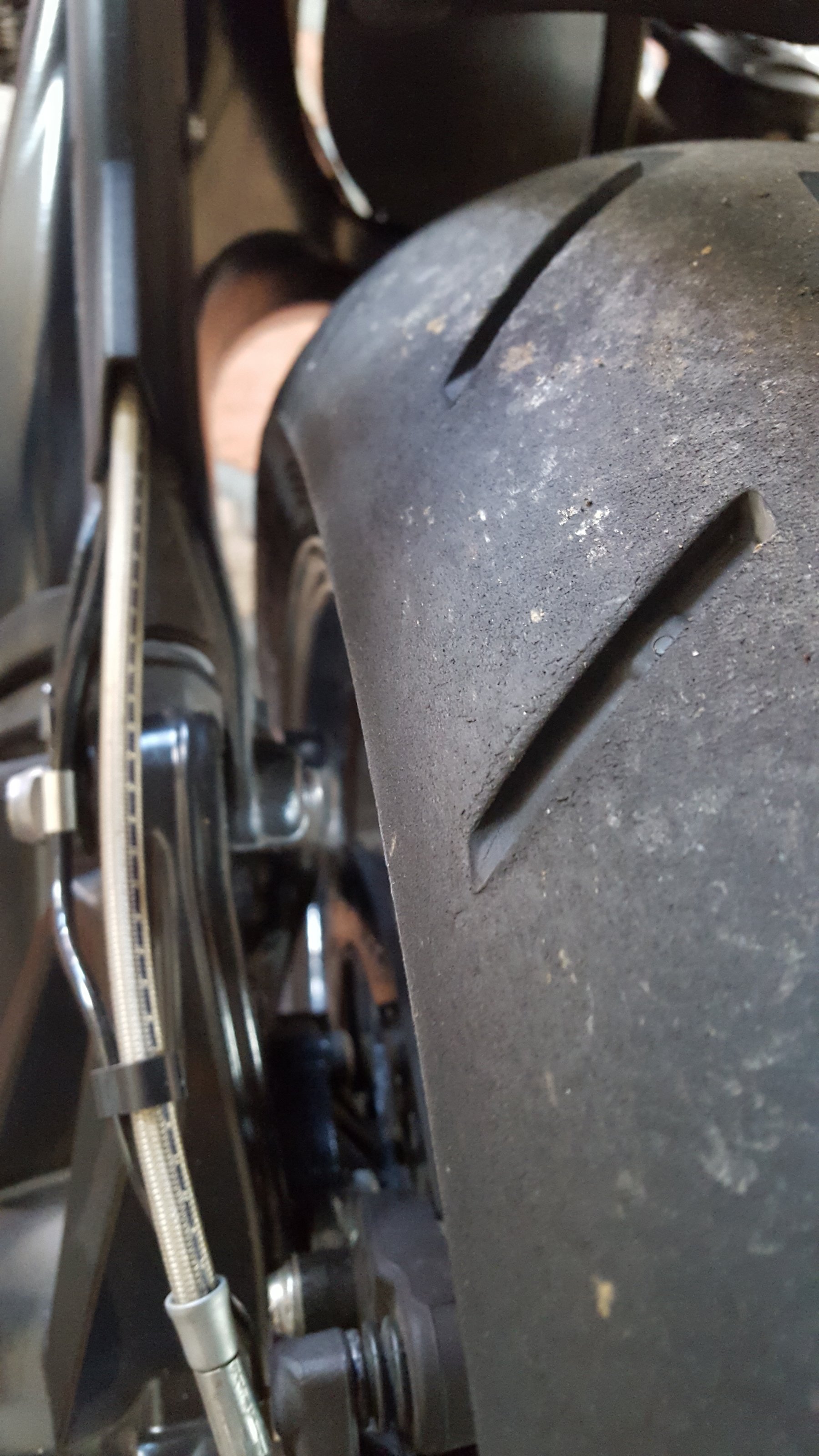

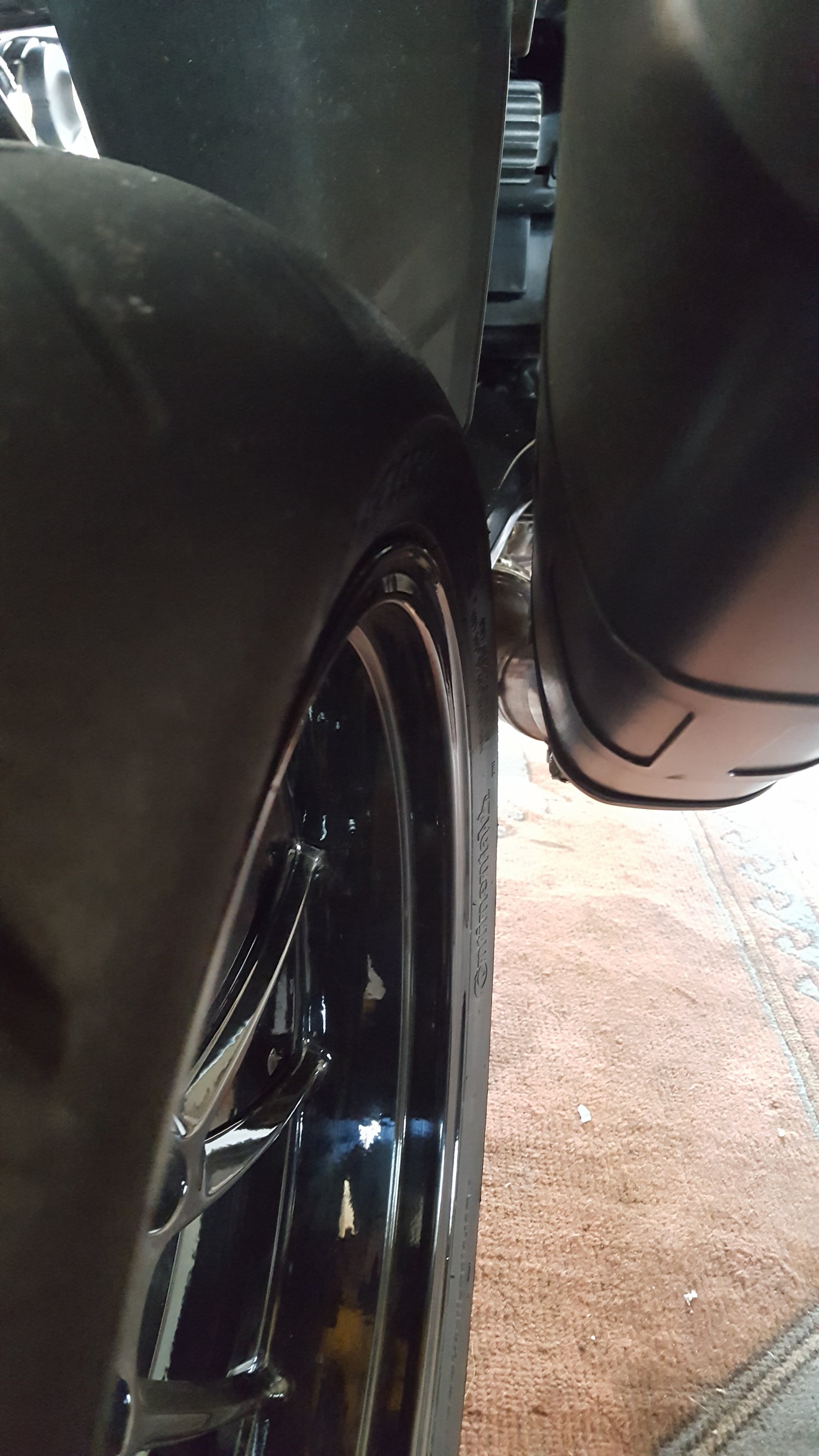

Also, wenn du die Zylinder zum Schleifen bringst, dann schleift noch einiges mehr. Ich habe vorne ca 5mm bis zur Kante, hinten bin ich längst auf der Kante, da geht noch einiges.
Aber was ich nicht verstehe ist, das ohne Versatz der original Auspuff nicht passt. Ich habe mit der RS Schwinge und den RS Felgen definitiv keinen Versatz und noch über nen cm Platz bis zum Auspuff...

Beim org. Auspuff war es sehr eng. Der Schnitzer baut schmaler und nun sieht es wie bei dir aus. Ich habe die org. GS Schwinge drin. Werde nochmal paar Fotos machen, wegen Versatz und Platz.

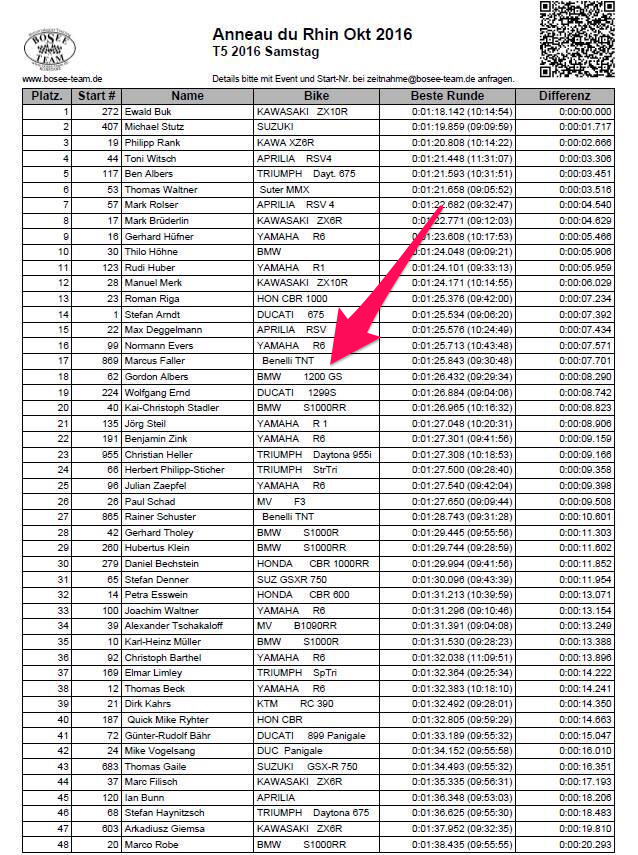

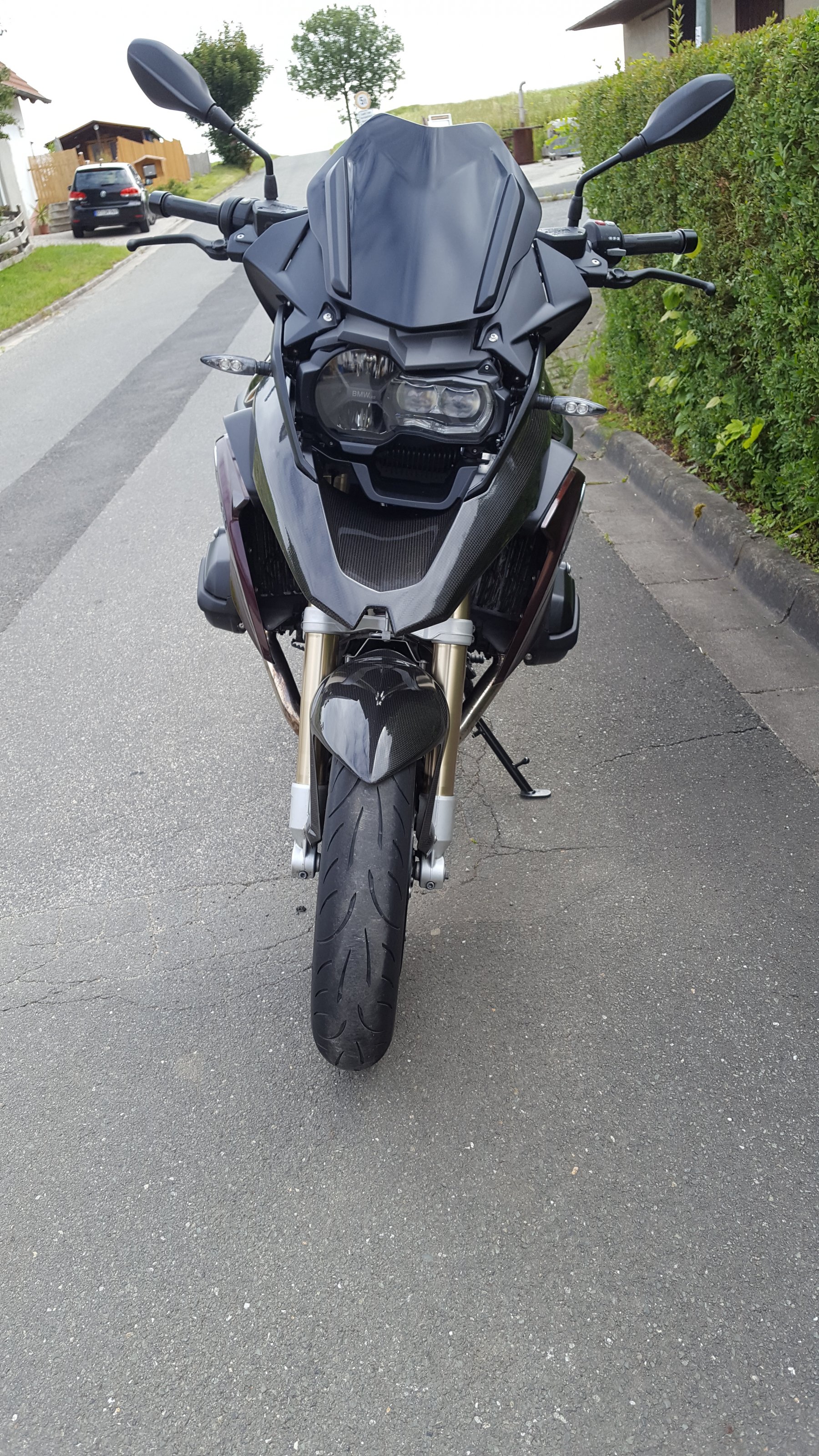

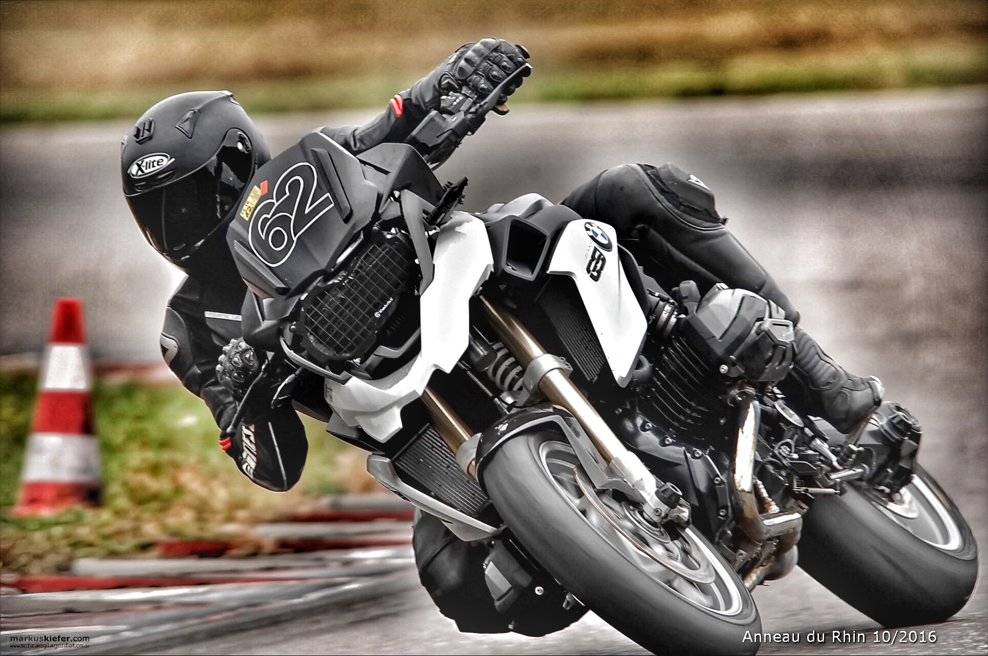

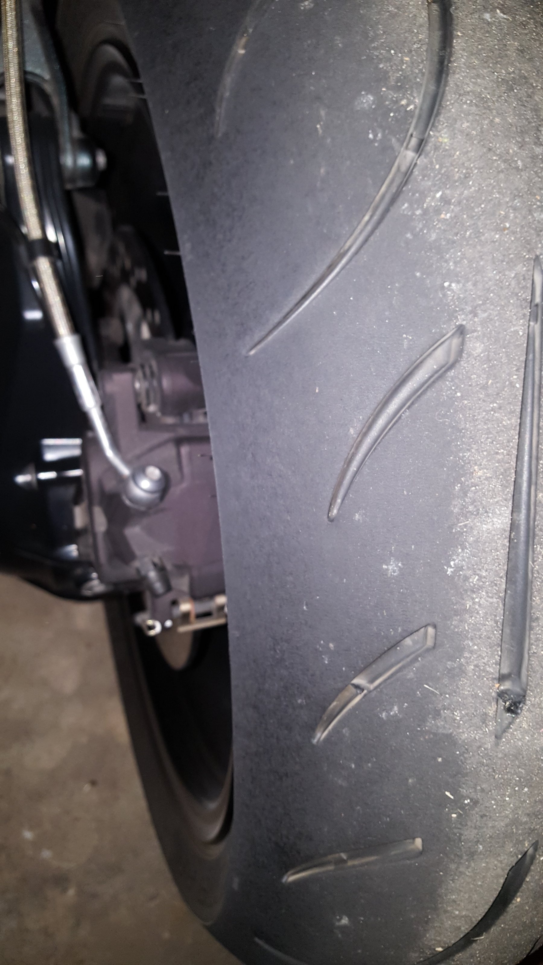

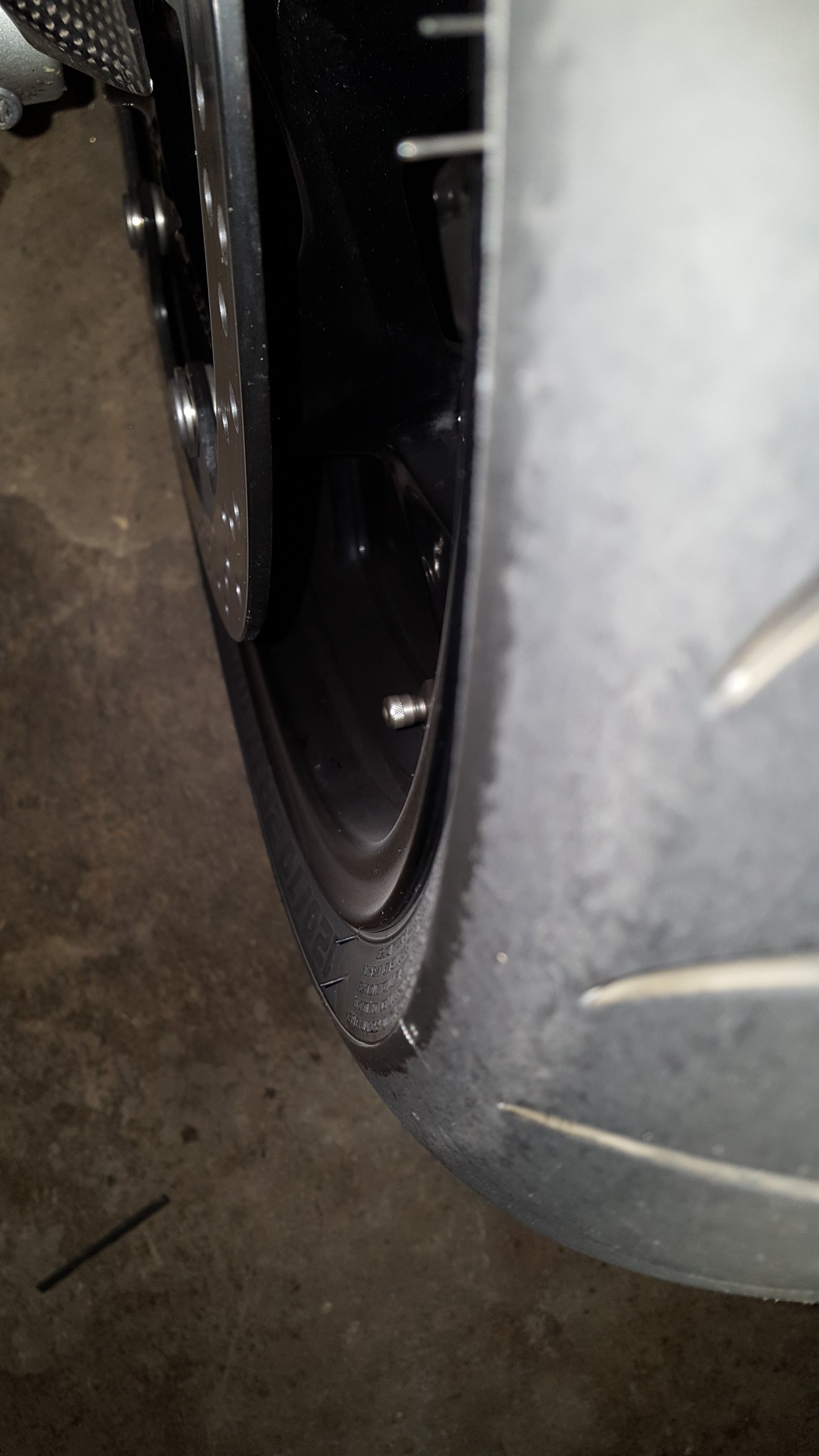

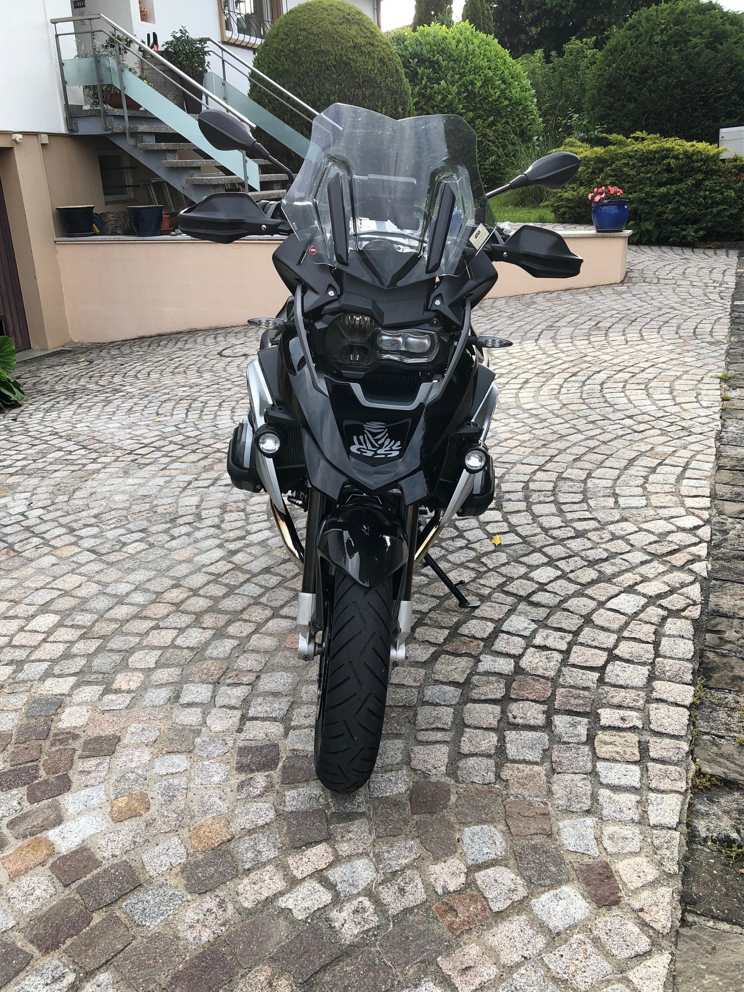

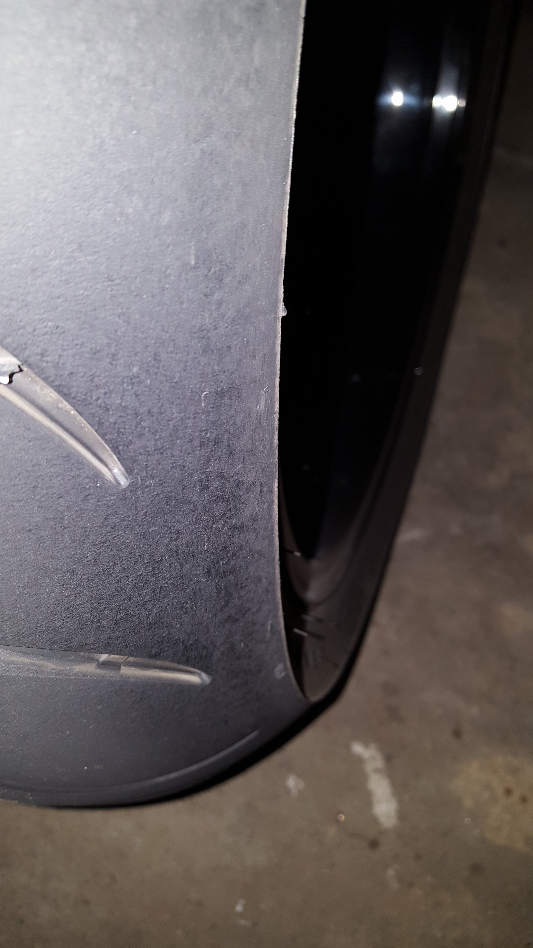

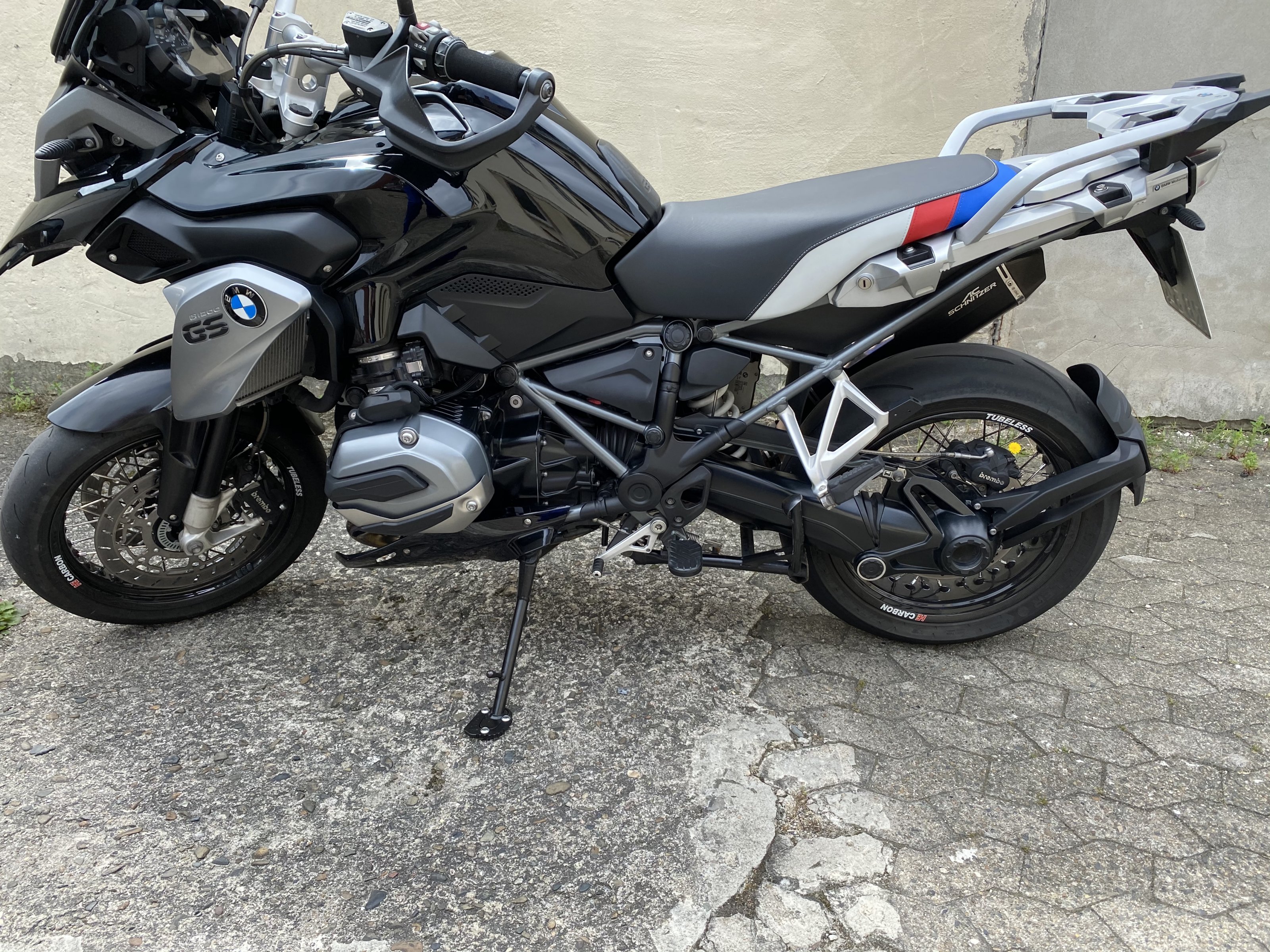

Hier ein paar Bilder von den letzten 500-1000 KM
Nicht falsch verstehen, ich will hier niemanden zeigen, was fürn doller Hecht ich bin, sondern lediglich die Angst vor Schräglage, bei umgebauten LC´s nehmen....

Ich muss allerdings noch hinzufügen, das ich mit ner LC noch nicht auf der Renne war, da könnte es vielleicht sein das die Ventildeckel dem Asphalt zu nahe kommen, keine Ahnung:confused:
Bis zu den Ventildeckeln bin ich nicht gekommen, nur die Wunderlich Schützer hatten paar Spuren 😁

Hallo zusammen

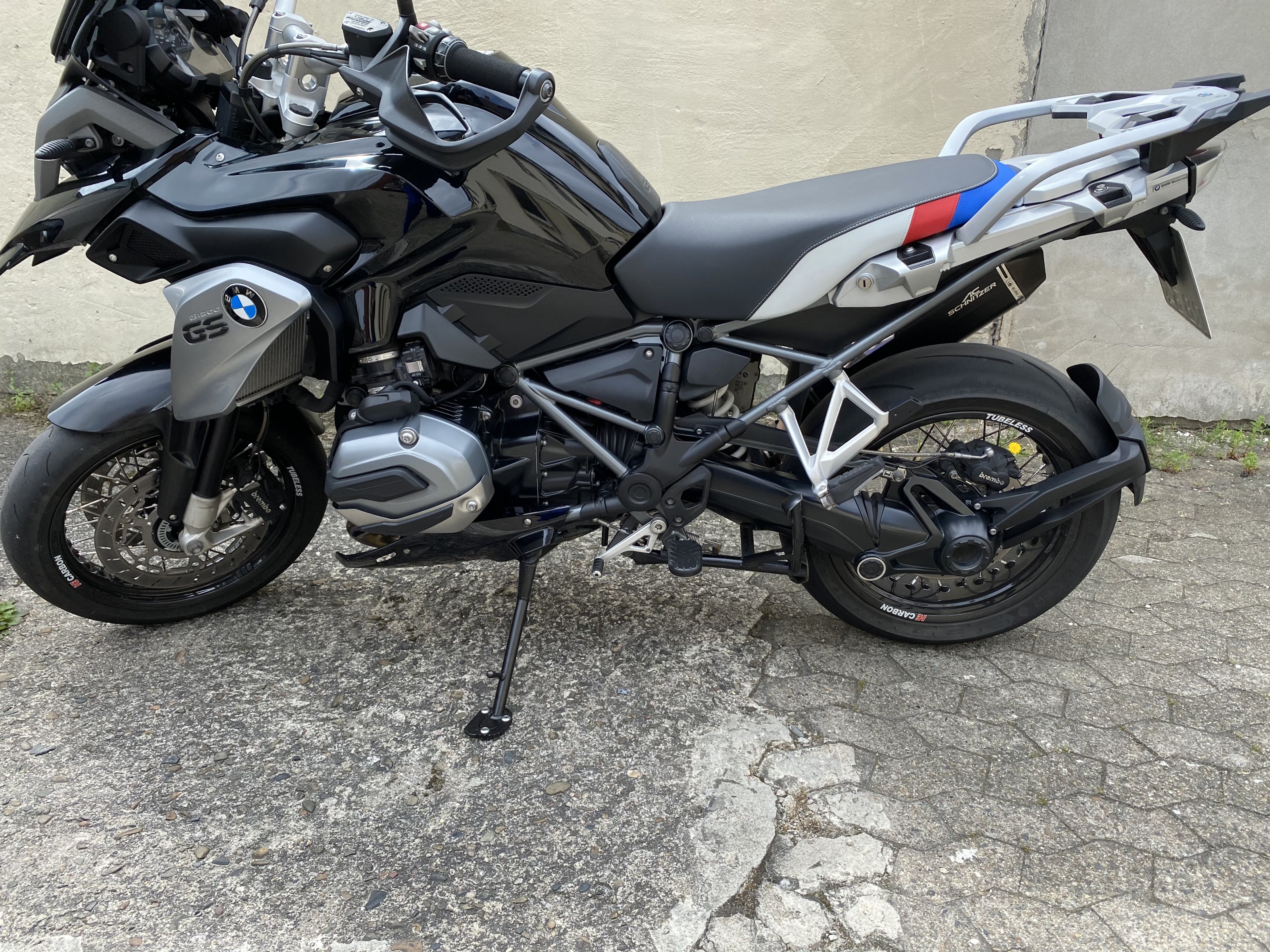

alt Anhang anzeigen 354539Anhang anzeigen 354540
neuAnhang anzeigen 354541Anhang anzeigen 354544Anhang anzeigen 354543Anhang anzeigen 354542
Gruess Andy

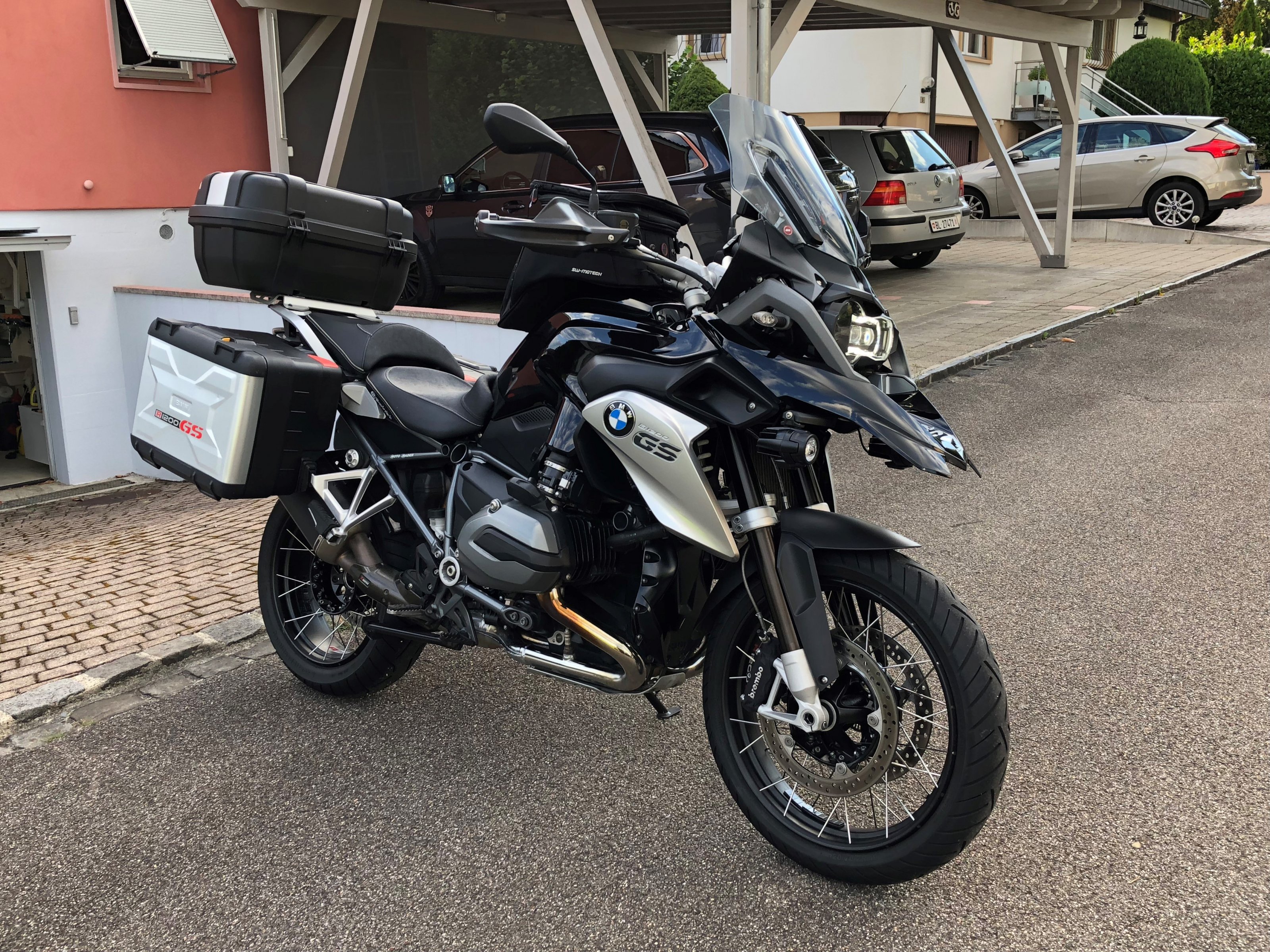

Hallo zusammen
Besonders an interessierte Schweizer Kameraden.
Bin seit Dienstag legal unterwegs. Die Kineo Räder sind eingetragen und dies wieder Erwarten ohne
Probleme.
Gruss Andy
