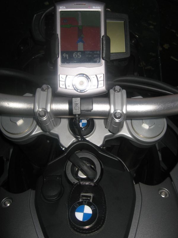

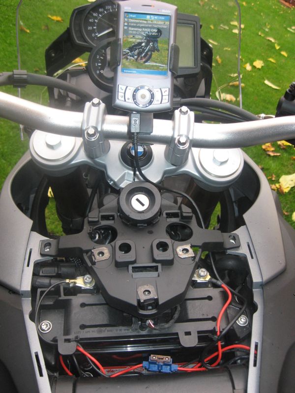

Hi,
so jetzt habe ich mir mal ein Sammelsurium von Conrad bestellt.
Die Teile von Pro-Car waren nicht so nach meinem Geschmack, weil sie einfach zu viel Platz brauchten oder zu groß waren.
Die KfZ-Eurosteckdose (Art. Nr. 10032919) von Tante Louis für knapp 15,- € mit der beiligenden 5A Sicherung, die ich hinter der Batterie gesteckt habe, passt für meine Ansprüche besser.
Mein MDA steckt übrigens in der Langhans Halterung. Die Halterung passt wirklich überall :)
