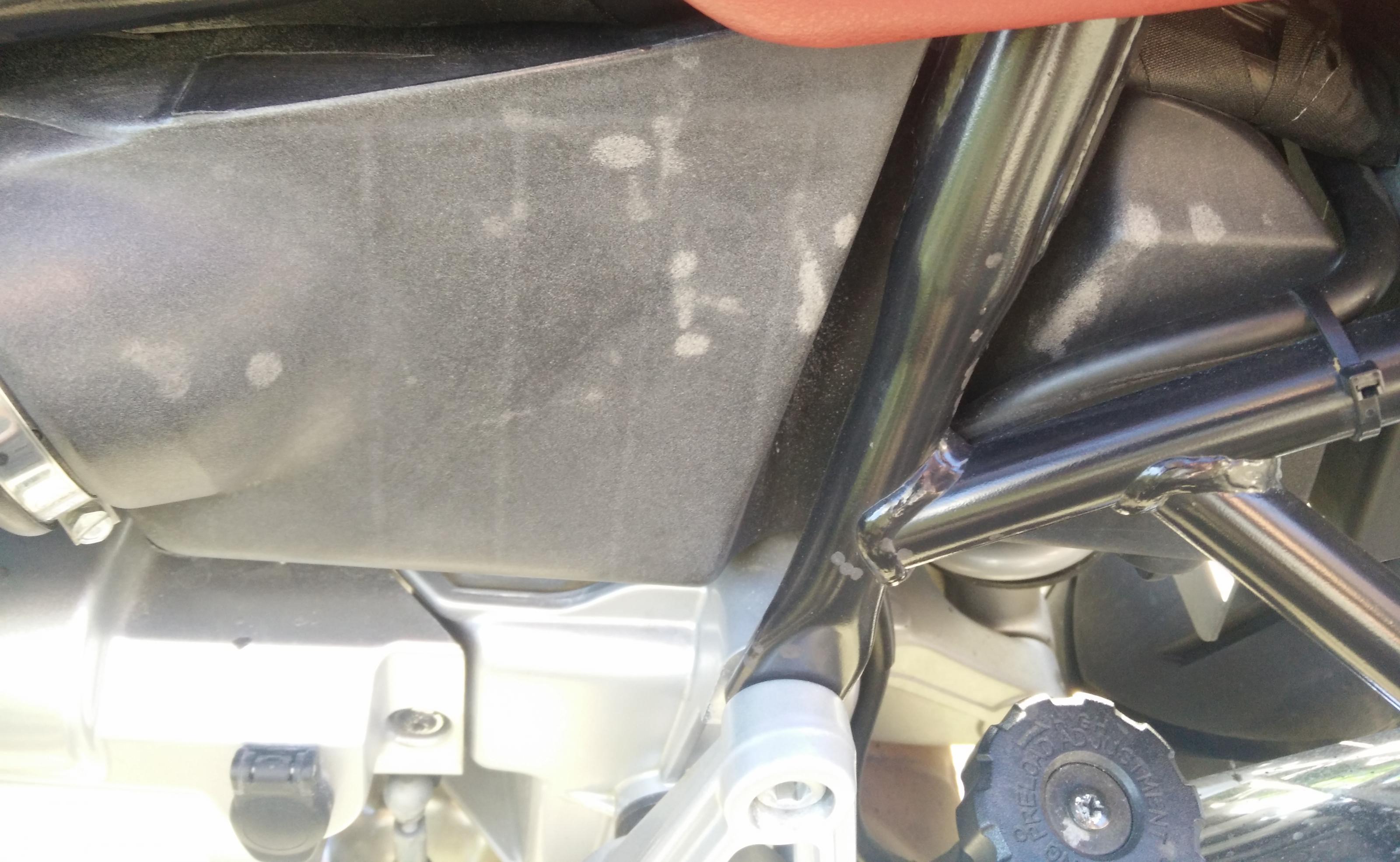

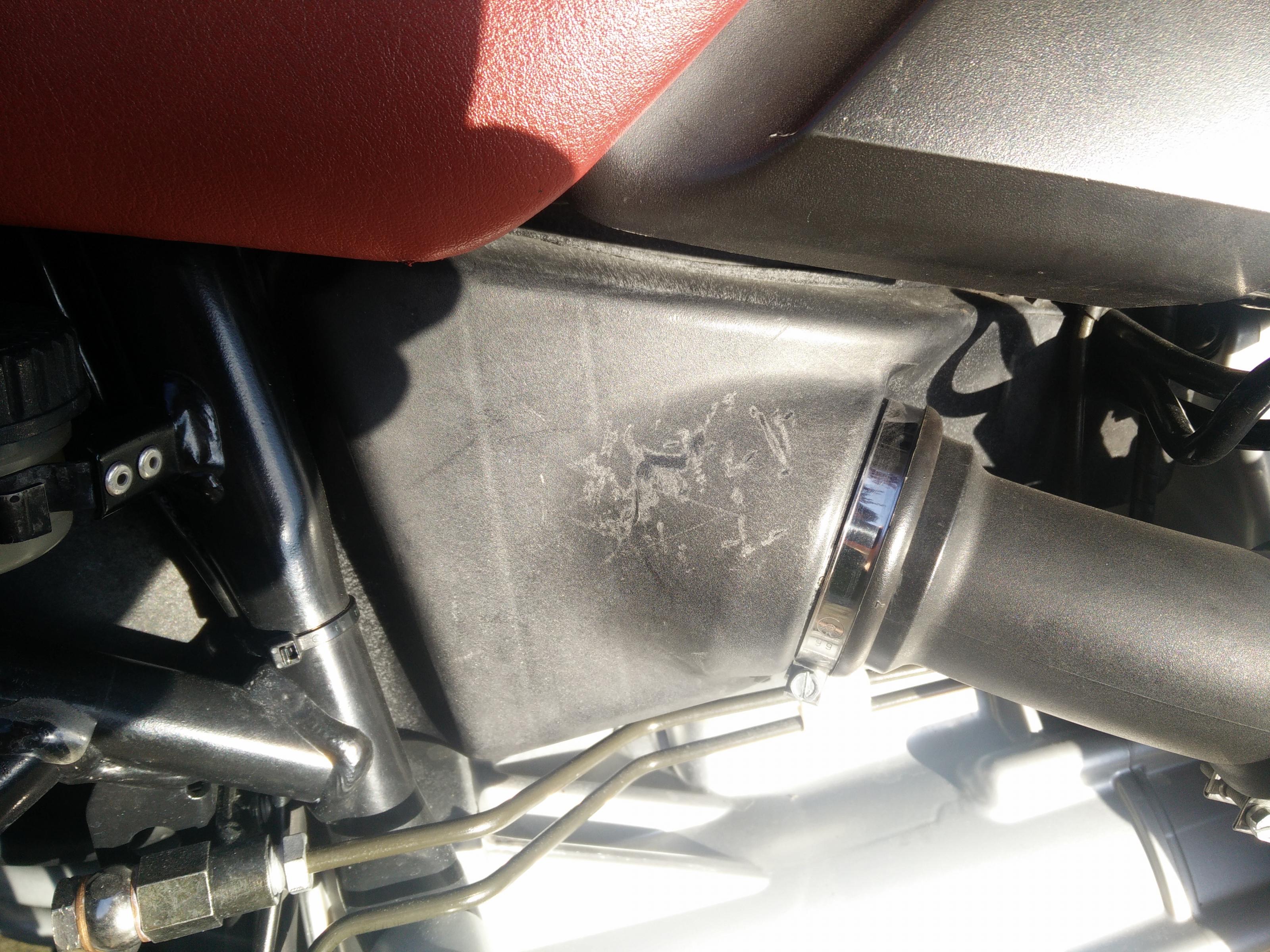

Also Leute:
Der Vorbesitzer meiner GS hat nach einem Geistesblitz die Batterieauffüllung im verbauten Zustand durchgeführt und damit zig Batteriesäure Flecken auf die linke Seite meine schöne Kuh gemacht. Auf der rechten habe ich beim Tankabbau dafür gesorgt :/...
Aus dem Rahmen habe ich sie schon draussen. Beim Luftfilterkasten siehts aber schrecklich aus!
Siehe:
Bitte eine Wunderlösung, ich befürchte es Hilft nur mehr ein Wunder. Caramba Magicwonder X'D hat nicht geholfen. Nicht mal für kurze Zeit!
Polieren mit ultra feinem Papier? Wohl eher nicht oder? Färben? Uff.... Keine Ahnung

Wenn's nicht nach jeder Wäsche wieder so aussehen soll, helfen keine Kunststoffauffrischer sondern Lack.
Damit kann man aus hellen Flecken dunkle Flecken machen. :o
Anthrazit oder dunkelgrauen Acryl-Lack (Nitro hält meist der Kunststoff nicht aus) stark verdünnen, mit einem Lappen auf die Stellen tupfen und gleich mit einem sauberen Lappen nachwischen.
Die Farbpigmente bleiben an den angegriffenen Stellen stärker hängen. Vom umgebenden, unbeschädigten Kunststoff lassen sie sich aber noch gut abwischen. Ggf. mehrfach trocknen lassen und wiederholen, bis die gewünschte Dunkelfärbung erreicht ist.
Weg gehen die Flecken damit nicht, sind aber deutlich unauffälliger und es hält recht lange.

alle olivenöle und dinge wie melkfett ergeben bei meinem problem mit den flecken (siehe bilder) absolut keinen sinn. diese verändern nur die lichtbrechung und die gesamte fläche erscheint kurze zeit als dunkler. die flecken sieht man jedoch natürlich genauso wie immer. eh klar...
