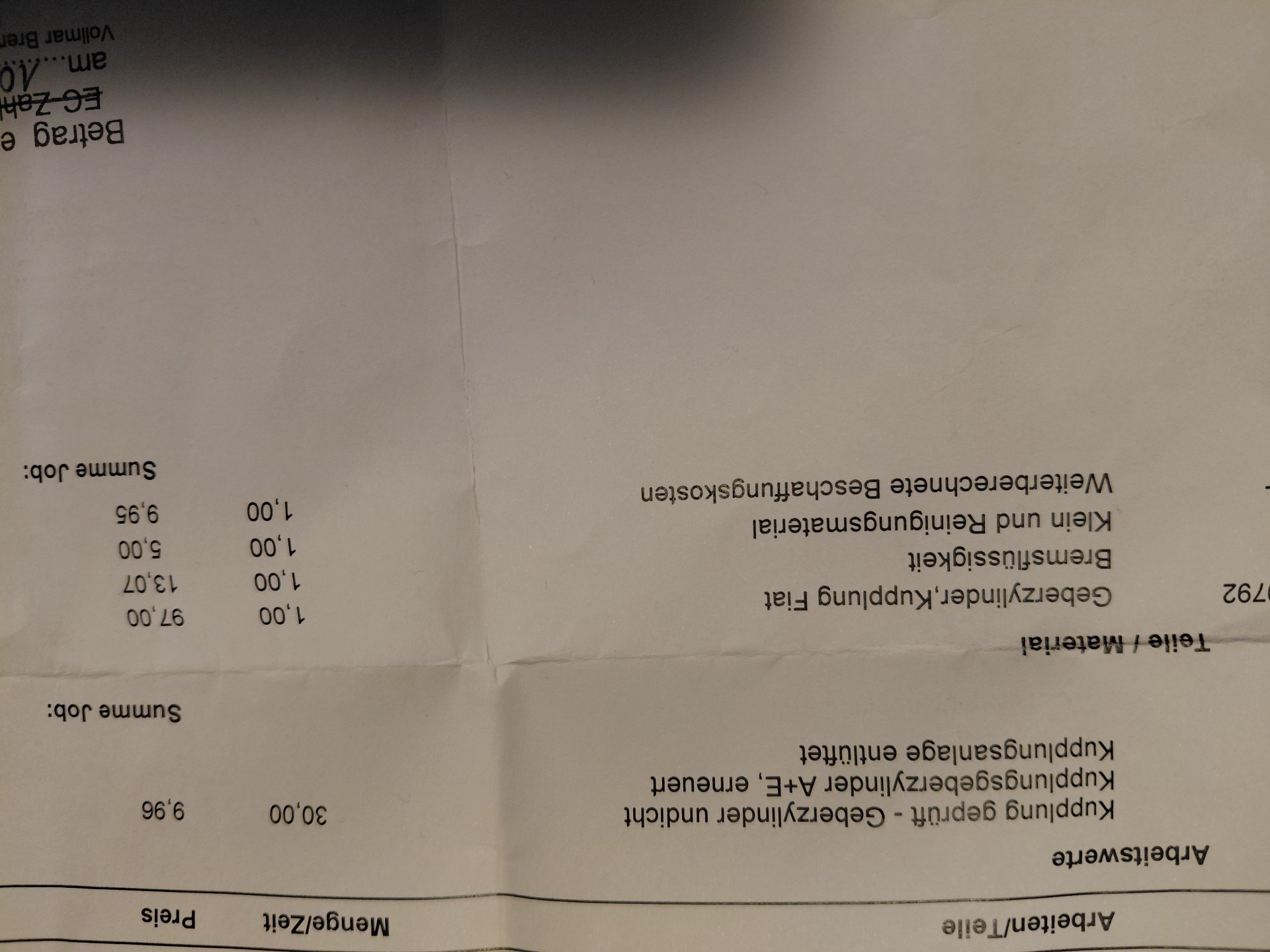

Naja, also da der TE noch nicht mal den exakten Motor und Gertriebe hier geschrieben hat, geschweige denn er weiß was bisher genau an dem Fahrzeug gemacht wurde, sind so exakte Fehlereingrenzungen wie "da muss das Getrieb raus weil ein Kumpel kennt sich aus da ist X defekt" schon etwas mit Vorsicht zu genießen.
Das könnte genauso gut ein verdengelter O-Ring oder sonstwas sein.
Speziell wenn ganz am Anfang steht (Kupplung war zu dem Zeitpunkt wohl noch i.O.) das die Hydraulikflüssigkeit gewechselt und entlüftet wurde und kurz darauf der Fehler aufgetreten ist.
Dabei kann man einiges falsch machen - z.B. mit zuviel Druck was beschädigen, dann fuddelt der nächste Blinde...
Aber ich würde erwarten das eine normale Werkstatt sowas diagnostizieren kann und innerhalb weniger Tage repariert kriegt.
Seh ich auch so.
Mir persönlich wäre das ganze Peinlich einen "Kunden" dem ich schon mal einen nicht geringen Betrag in Rechnung gestellt habe so lange zu vertrösten.
Nach meinem Empfinden haben sie gepfuscht,ein Grund mehr sich jetzt anzustrengen.

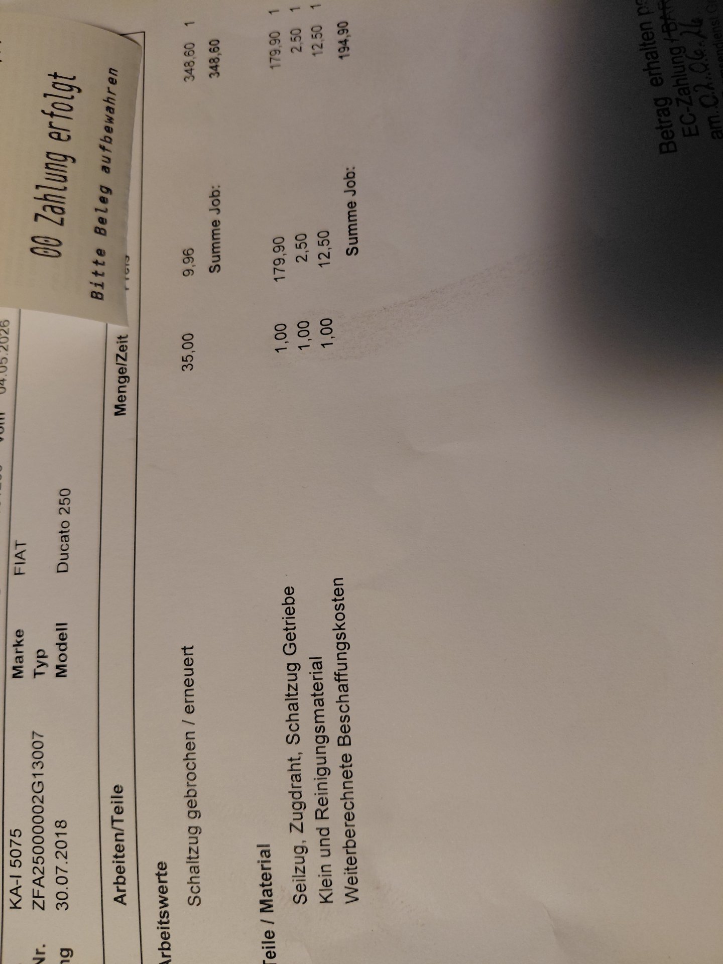

Heute war das Auto nach über 3 Wochen in der Werkstatt endlich abholbereit
Verstehen tu ichs nicht.
Der Chef meinte ich soll mal 1000km fahren und beobachten.
To bin Continue.......

Und diese furchtbare Seilzug Schaltungs-Konstruktion hat schon Generationen von Ducato das Getriebe geschrottet.
