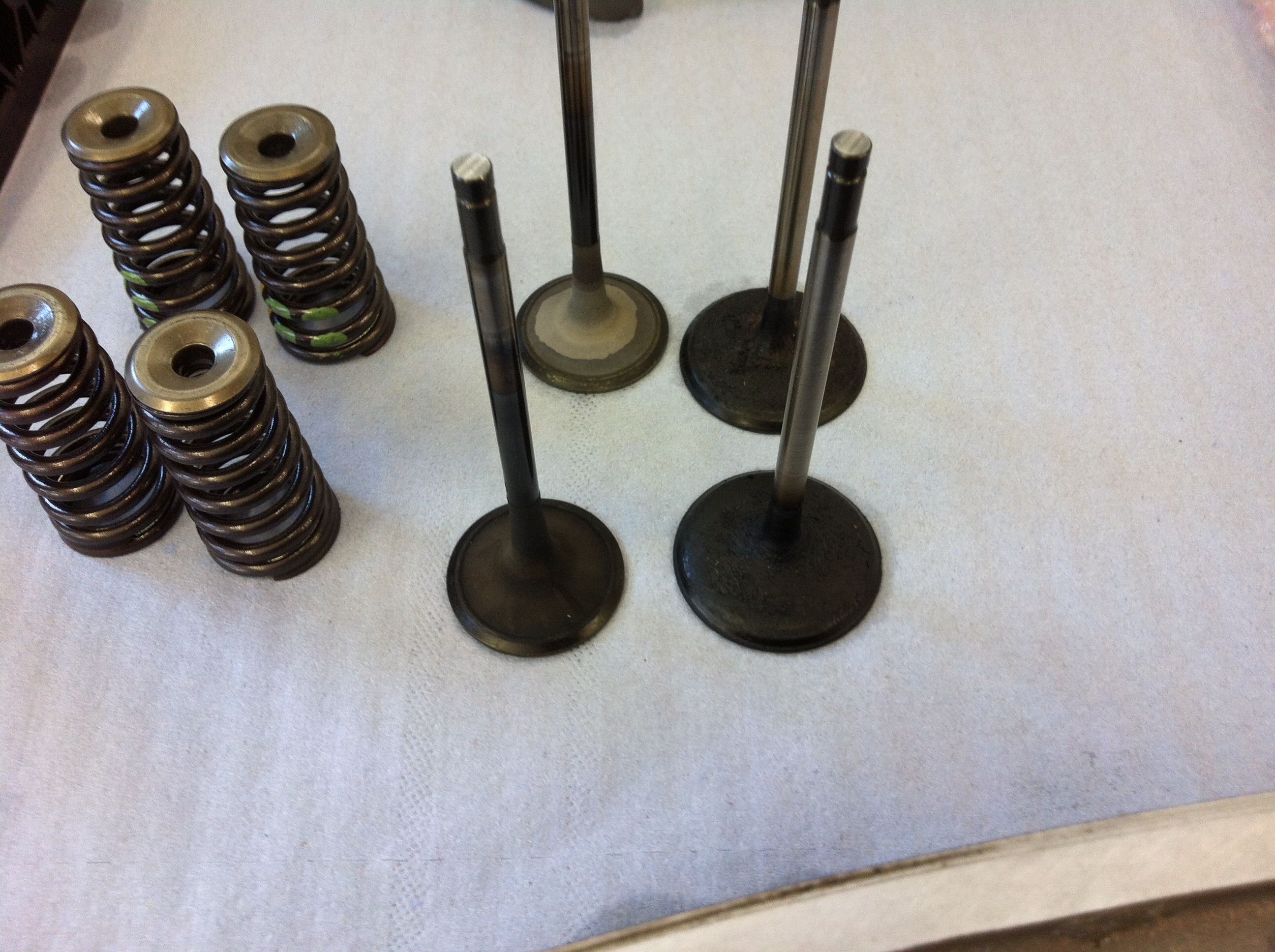

In der Werkstatt lagen auch alle ausgebauten Teile herum und so habe ich mir erlaubt ein Foto von den Ventilen zu machen:
Ich bin kein Mechaniker, aber bei vier Ventilen, zwei Einlaß und zwei Auslaß, die sich parallel bewegen, sollten doch alle Ventile wenigstens annähernd gleich aussehen. Wie man sieht, ist dem nicht so. Ich habe keine Erklärung bekommen bisher, warum gerade nur eines sauber ist und die drei anderen verrust.
Was ich mir hierbei denke: Ventilspiel wurde bei der erwähnten 40-er Wartung eingestellt, dh da wurden die Ventile das letzte Mal angefaßt. Der Kolben hat Spiel (plötzlich nach 41.000km) bekommen. Wenn sich nun Ventile nicht wie normalerweise gleich öffnen oder garnicht, dann führt das wohl unweigerlich zu einer anderen als die Normalbelastung des Kolbens. Eine andere Belastung führt in meiner Logik zu einer ungleichmäßigen Bewegung im Zylinder bzw zu einen veränderten Bewegungsprofil/weg. Damit werden auch die Lager anders belastet, nämlich mehr.

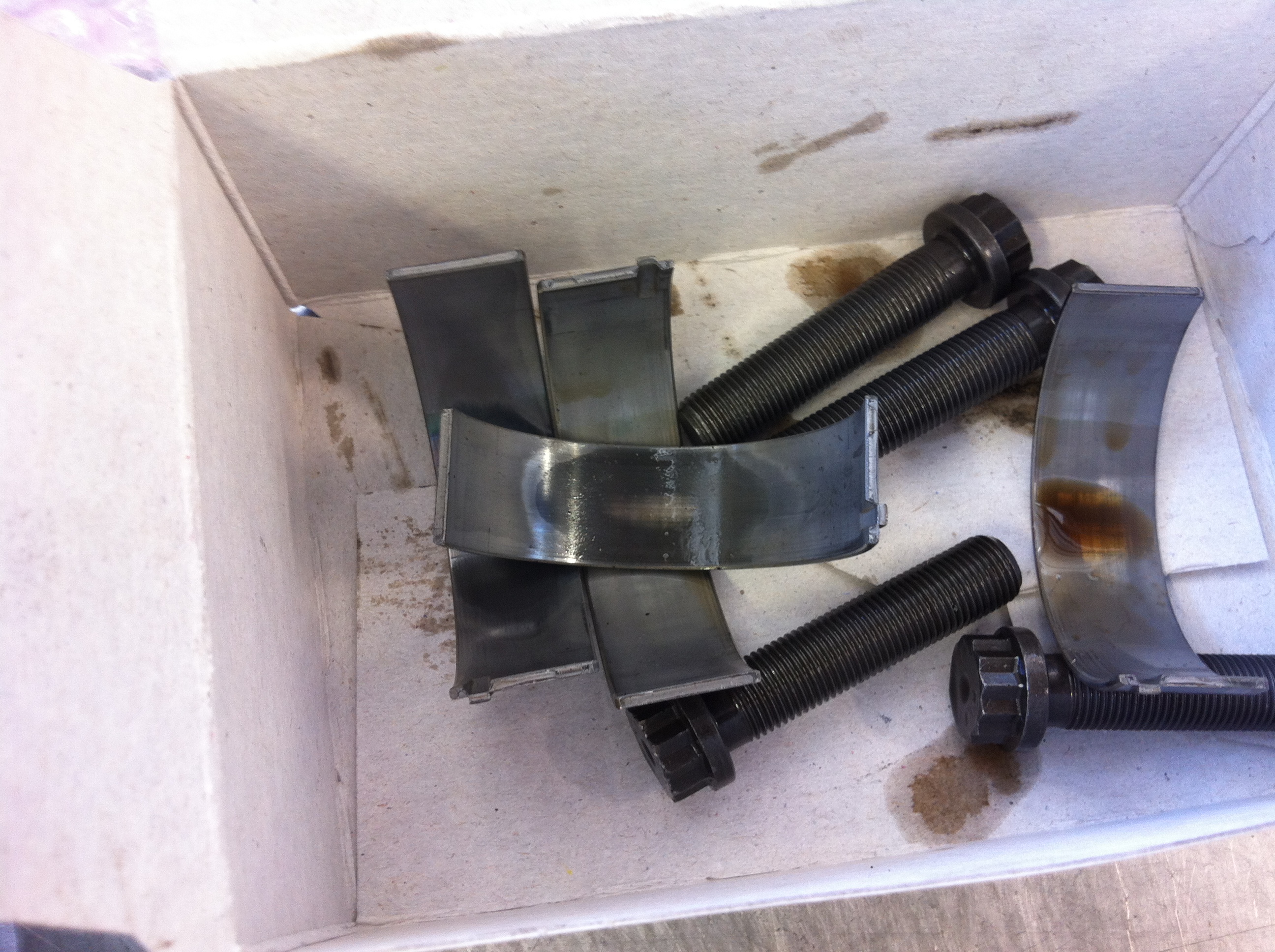

Anbei das Bild vom betroffenen Lager:
Meine Frage nun an das geballte Wissen dieses Forums:
Kann es sein, daß während der Wartung gepfuscht wurde und die Ventileinstellung so schlecht gelungen ist, daß der Kolben in Mitleidenschaft gezogen wurde?
Kann das in so kurzer Zeit (zwischen letzter Wartung samt Einwinterung und einer 50Meter Ausfahrt tatsächlich passieren?

Bilder weiterer Versuch
Bild 4 sind die Ventile.
Bild 3 sind die Lager.

Die Lager sehen ja fast aus, als ob das Moped trocken gelaufen ist, beziehungsweise der Ölfilm gerissen ist. Öl war immer genug drauf? Zu heiß ist sie auch nicht geworden?
Die Ventile sind zwar ein bisschen verrußt, aber ungewöhnlich ist das nicht. Aussagkräftiger als die Ventilteller und -schäfte sind auch die Ventilsitze. Sind die in Ordnung, ist auch das Ventil in Ordnung.
