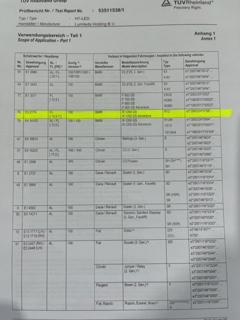

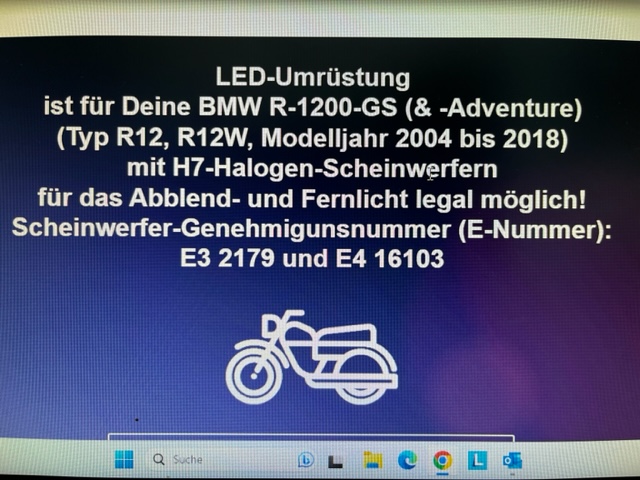

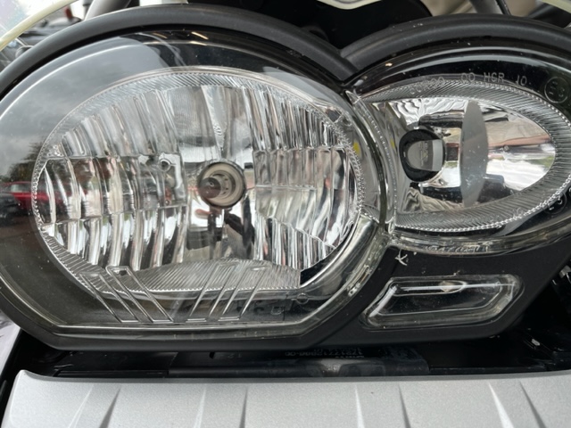

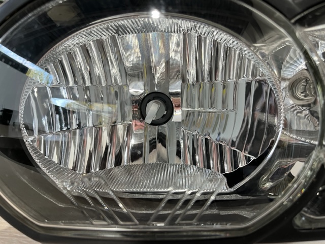

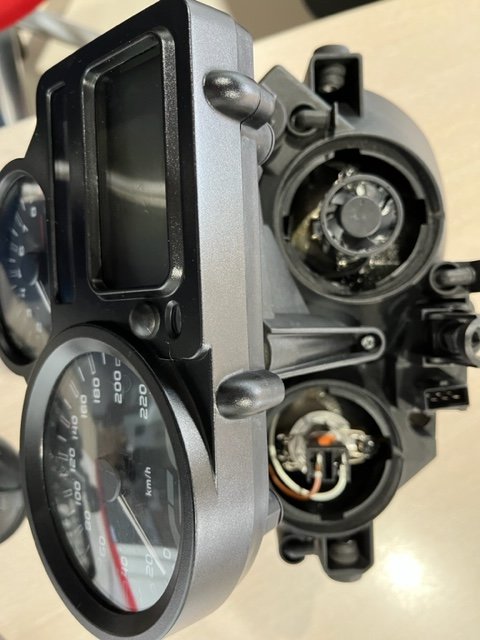

Der Einbau klappte hervorragend . Beim Registrieren und Abrufen der allg. Bauteile-Genehmigung stellte ich fest, dass der Beleuchtungskörper bei meiner GS gar nicht in den Abblendlichtscheinwerfer eingebaut, sondern lediglich die Fernlicht-H7 ersetzen darf. Meine GS hat im Glas das E Zeichen: E3 2179 ; also aufpassen bei der Bestellung und vorher den Scheinwerfer genau anhand der E Nr. überprüfen. Es muss noch andere in den Modelljahren 2004-2018 geben : E4 16103 da können beide H7 raus und die Philips LED verbaut werden. In der Werbung stehts anders. Ein Youtube Video zeigt auch den Austausch der Abblendlicht H7 . Ich frage mich nun, ob da bauliche Unterschiede sind und bitte hier mal darum, mir ein Foto einer luftgekühlten GS mit einem E4 16103 Scheinwerfer (EZ.: 2004 - 2011 ) zuzumailen. Ich kann mir nur vorstellen, dass die Streuscheiben unterschiedlich sind.
