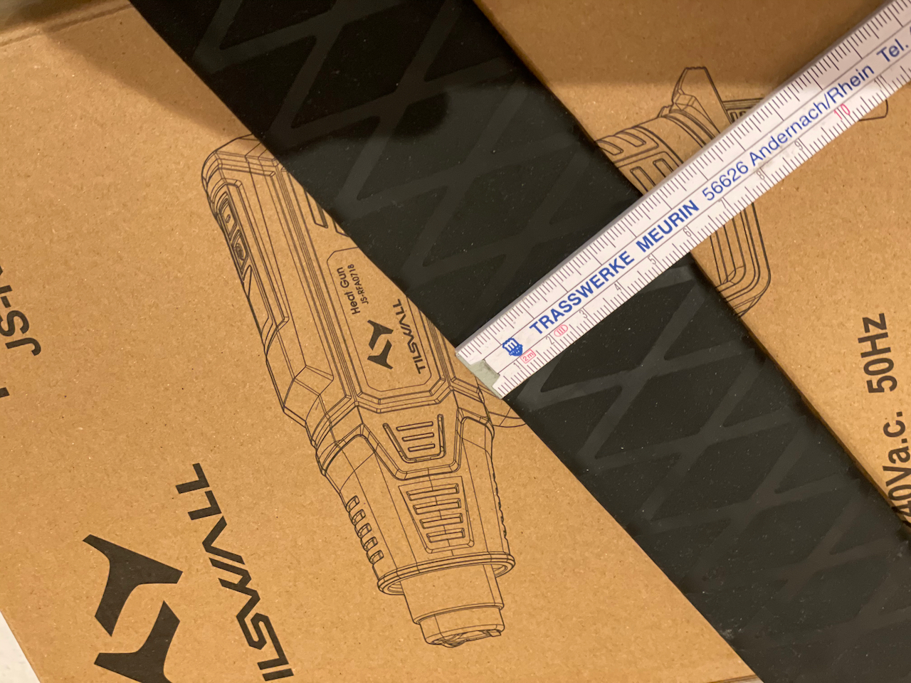

mit einem normalen Fön hatte ich es versucht und das letzte bißchen hat der Fön dann nicht geschafft - ich werde mir daher einen Heißluftfön mal ausleihen
Ideal ist es, wenn du jeweils zu 1/3 des Durchmessers von Außen nach innen erwärmst. SO bist Du Dir sicher, das auch alle Stellen wirklich geschrumpft sind.
Ist kein Hexenwerk.... :wink:

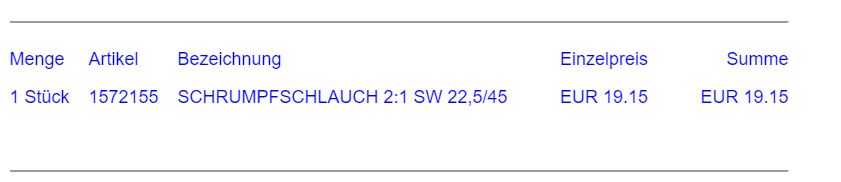

Warum nehmt Ihr nicht einfach die Bestellnummer die ich gepostet habe? (Erstes Foto)
Nein, es gibt, zumindest bei Conrad, nicht mehrere Ausführungen.
Und: Vorsicht mit China Ware. Die Schrumpfeigenschaften können vollkommen anders sein. Das dieser Schlauch so teuer ist, hat seinen Grund.

Ich hatte noch nie einen Heißluftfön in der Hand.
ich habe so ein Teil an meiner Lötstation integriert, das stelle ich auf 300Grad zum Schrumpfen ein.
Sonst öffne ich damit Smartphone mit 150 Grad.
mit dem 2 KW Teil würde ich nicht darauf schießen

....mit dem 2 KW Teil würde ich nicht darauf schießen
Nun mach das Mädel doch nicht ganz kirre....
Wenn man nicht grade ein ausgewachsener Grobmotoriker ist, funktioniert das mit einem "Normalen" Heißluftfön ausgezeichnet.
Die haben nunmal 2000 Watt. Eben nur so lange auf eine Stelle halten, bis der Schlauch geschrumpft ist....mit ein bisschen Übung garkein Problem :victory:

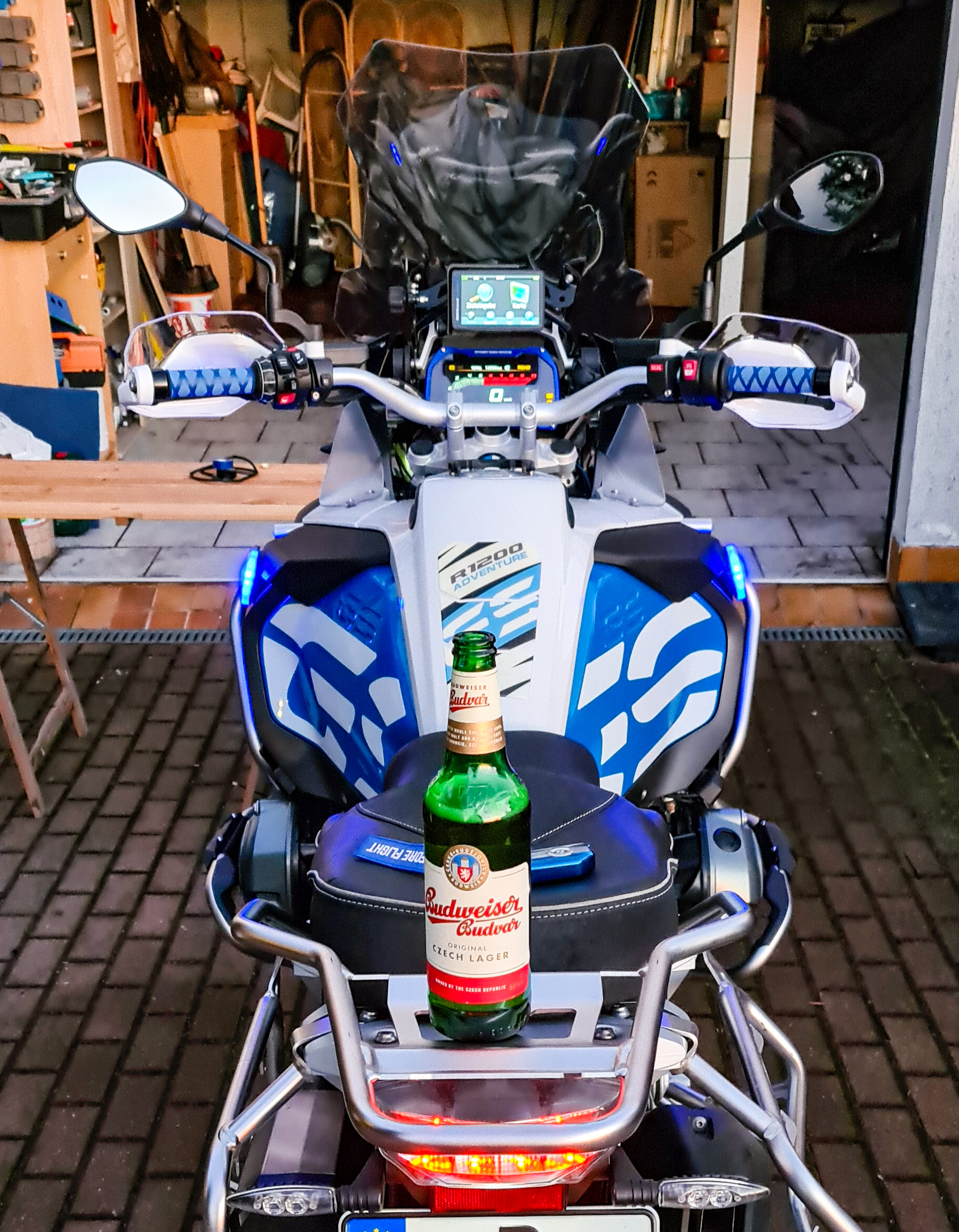

cool :smile: leuchtende BMW-Logos 👍
