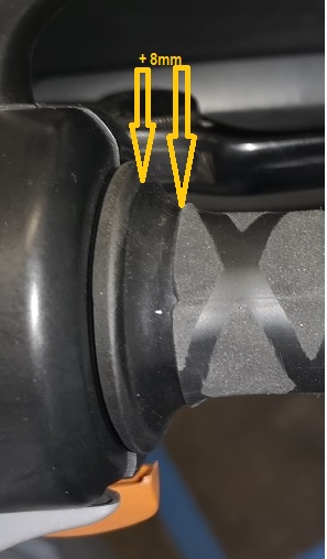

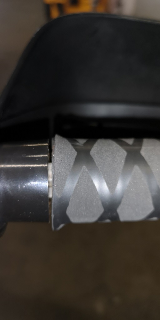

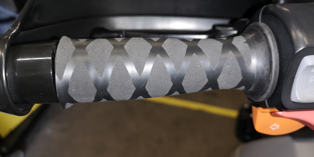

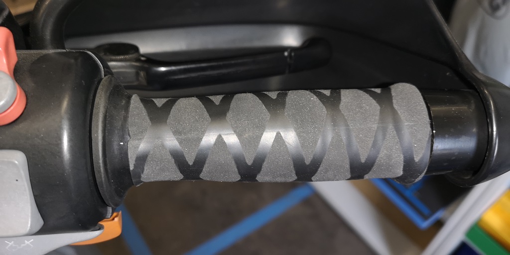

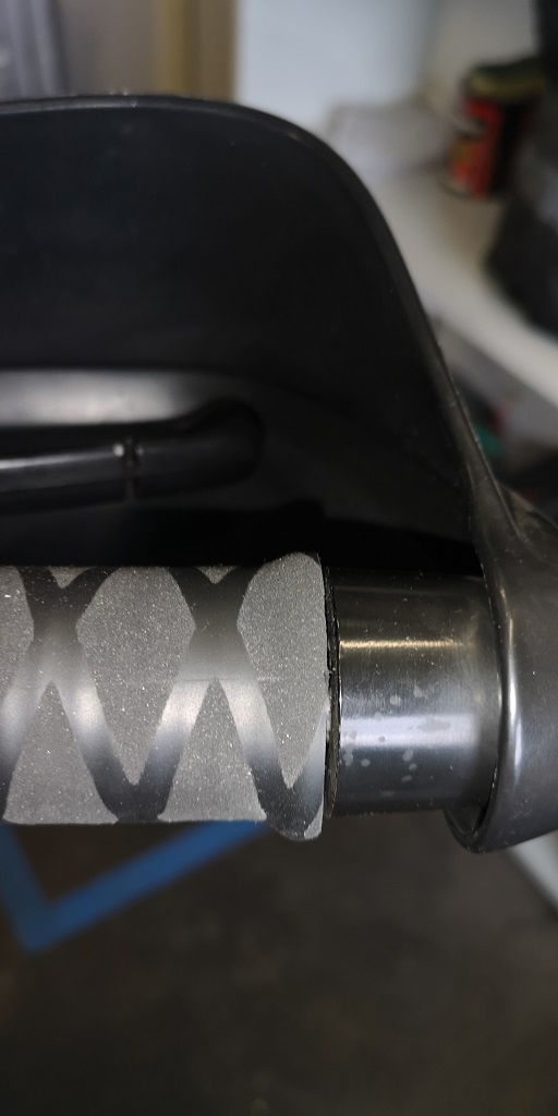

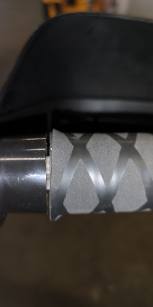

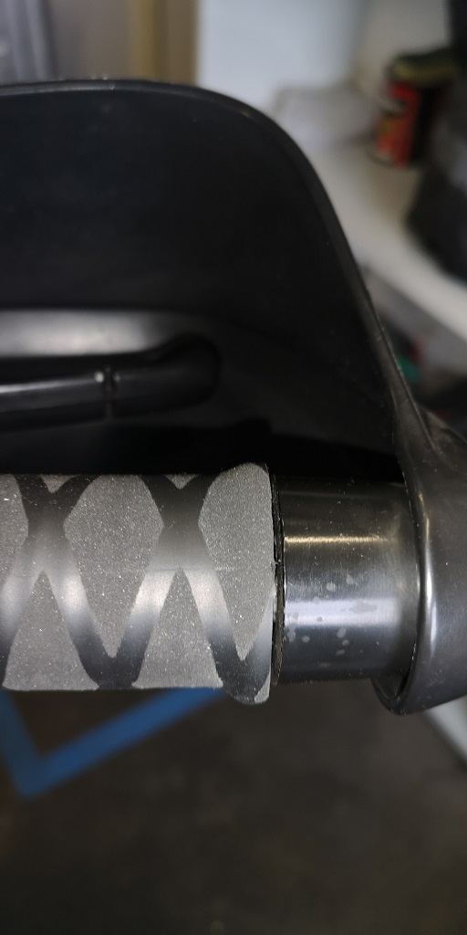

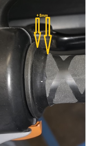

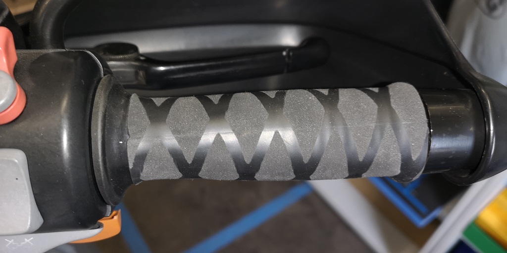

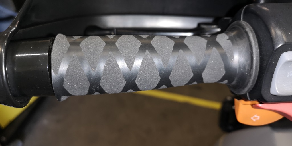

Moin moin.
Meine Griffgummies waren schon recht abgegriffen, weil ich ebenfalls Heizgriffe habe, wollte ich es mit Chinaschrumpfschlauch pobieren.
Was soll ich sagen? Einfach, schnell und gut.
Der Meter hat mich 3,60€ gekostet und war nach ca. 25 Tagen da.
Ich habe mit 117 mm gearbeitet und dieses ist eigentlich auch passend.
Weil sich der Schrumpfschlauch aber so gut anlegt, werde ich es nochmal machen und dann mit 125mm arbeiten.
Ich denke dann sollte der Schrumpfschlauch auch schön in der inneren Rundung auslaufen.
