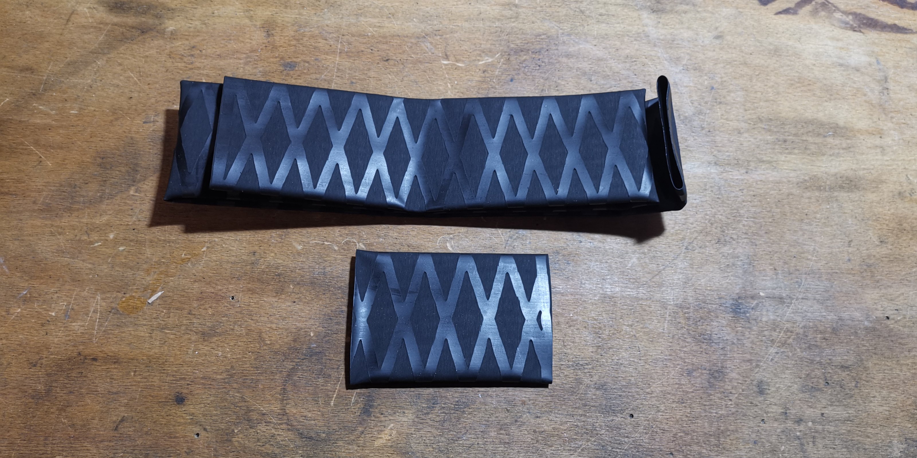

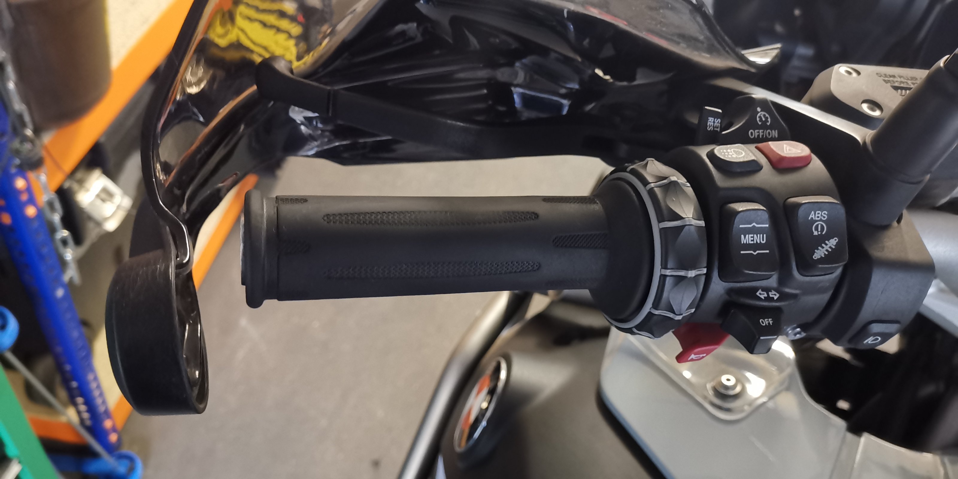

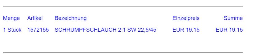

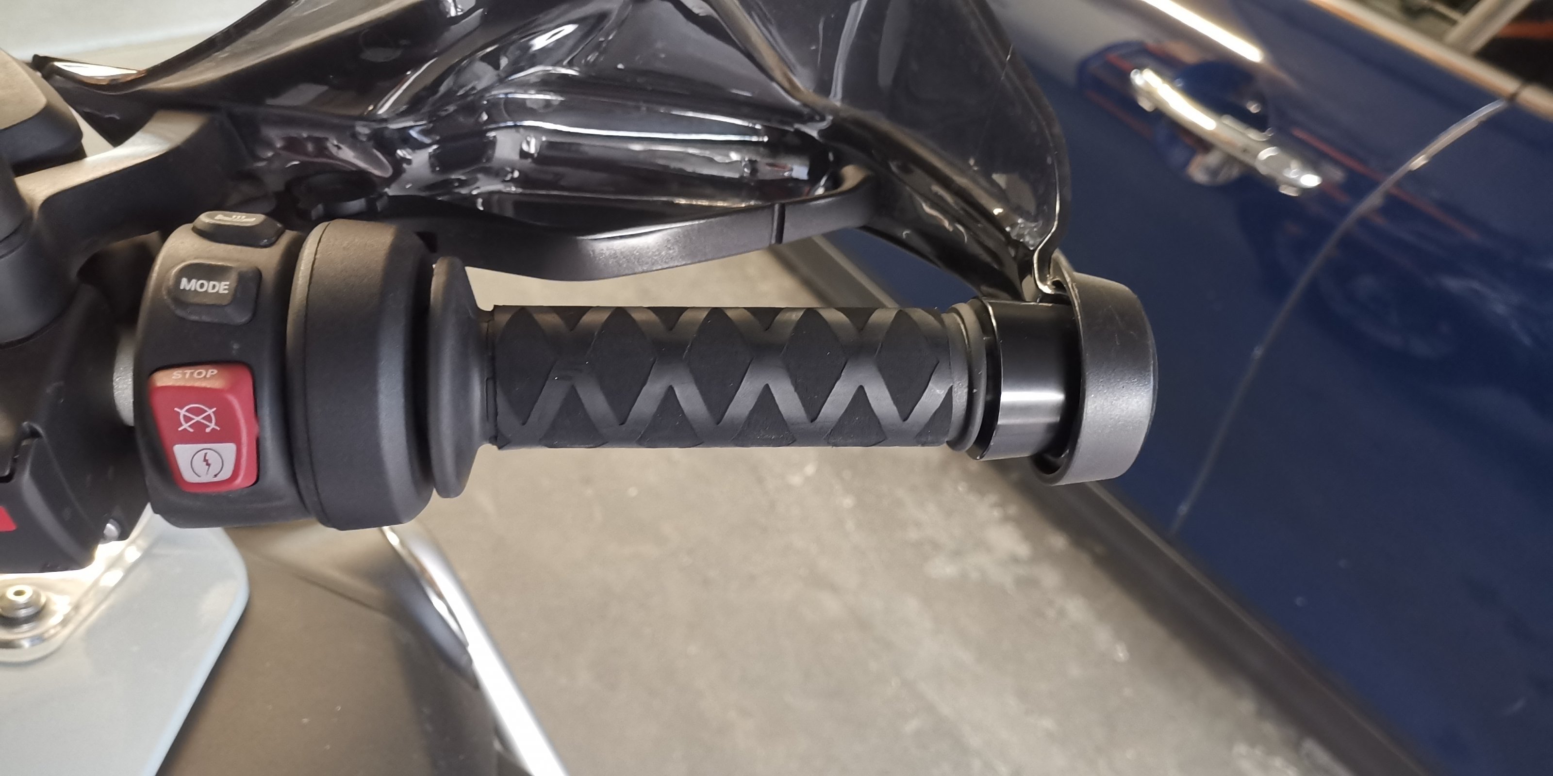

es wurde hier irgendwo schonmal geschrieben, aber IMHO noch nicht bebildert.

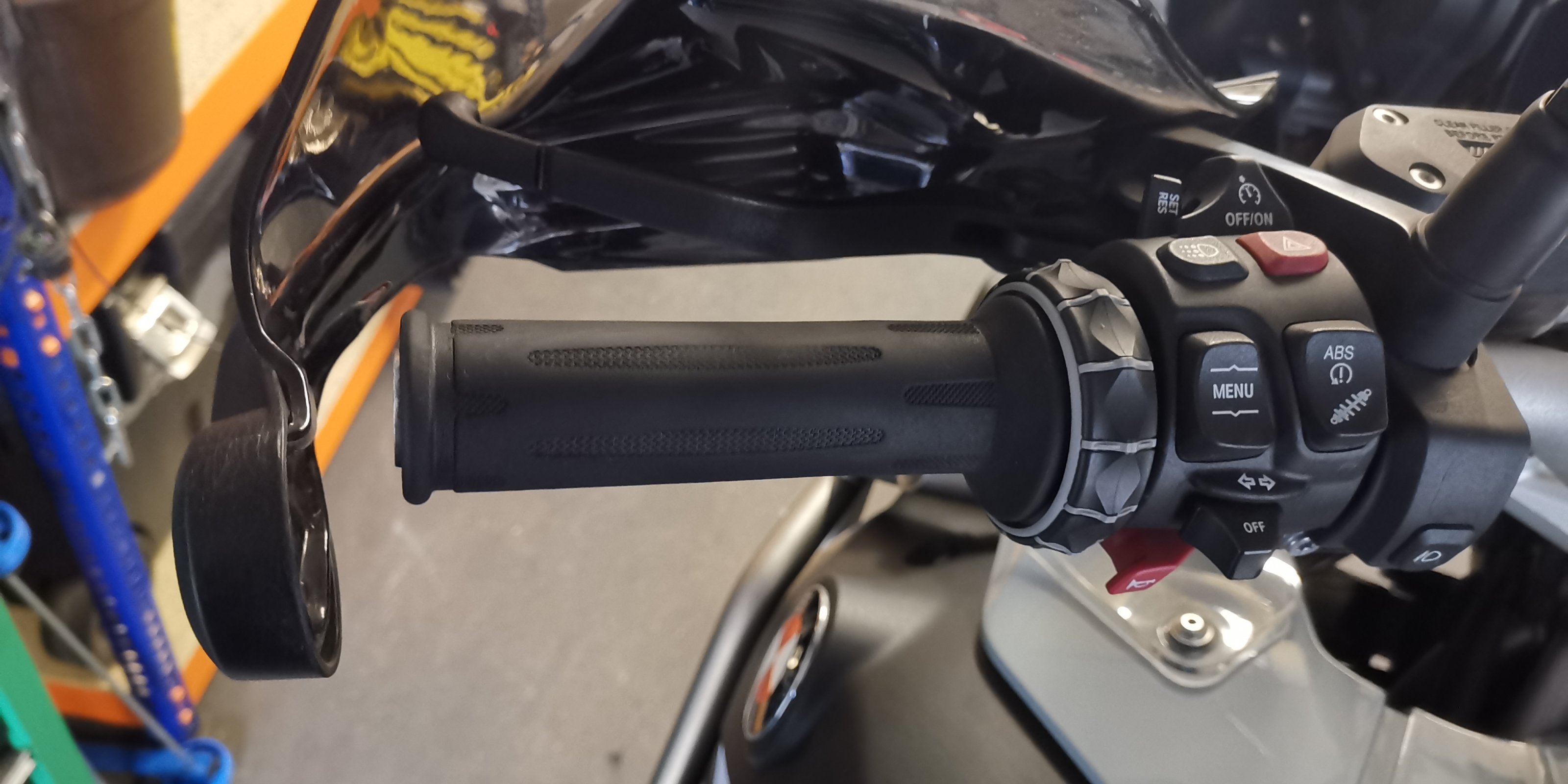

Die Griffe meiner GS zeigen nach 47.000km schon deutliche Abnutzung.

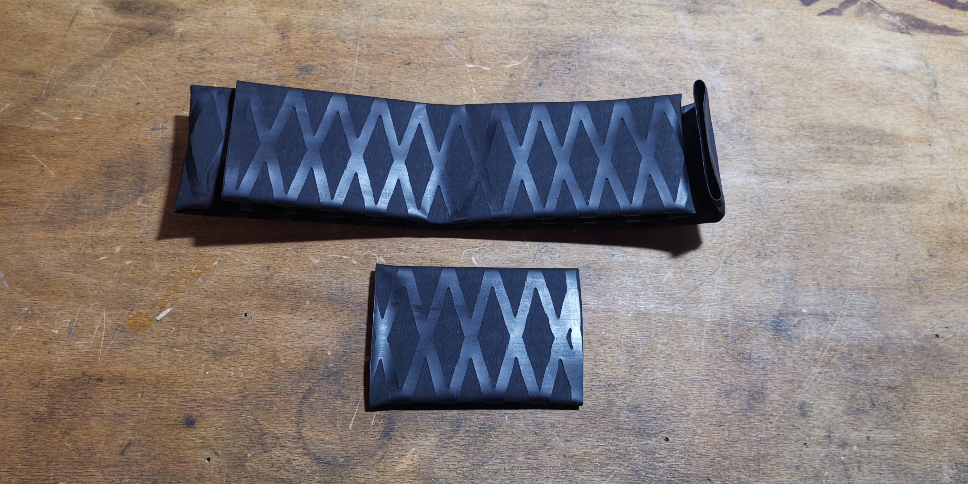

Neue sind teuer, deswegen den (extra dafür kreierten) Schrupmfschlauch von Conrad.
(Vorab die Griffe mit Bremsenreiniger säubern......da kommt ein übler Sabber runter :facepalm:)
Vorher:
Nachher:

Vorher:
Nachher:

Aktuell 10,5 cm, 11cm sind aber besser.
"Normaler" 2000 Watt Heißluftfön....geht sehr gut,der Schlauch ist ne super Qualität

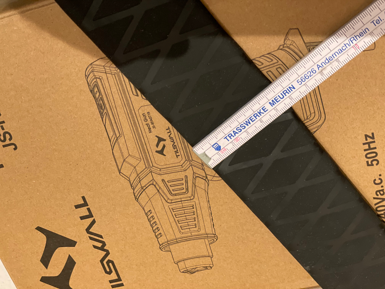

Hallo zusammen,
das sind aber 2 verschiedene Artikelnr. und auch 2 verschiedene Durchmesser.
Der eine ist 20 mm, der andere 45 mm im Durchmesser. Beide schrumpfen bei Wärme 2:1.
Da kann doch was nicht stimmen?
Gruss Axel
Gruss Axel
dessen Griffe nach 78.000 km auch mal gepimpt werden könnten.
sorry ich hab den Link geändert
Es sind die mit 45 mm

Warum nehmt Ihr nicht einfach die Bestellnummer die ich gepostet habe? (Erstes Foto)
Nein, es gibt, zumindest bei Conrad, nicht mehrere Ausführungen.

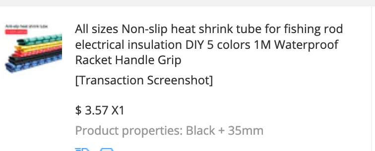

Ach und zu Ali. Ich habe mir dort auch einen gekauft der liegt jetzt unbenutzt irgendwo rum. Obwohl er von den Maßen hätte passen sollen war
er dann zu klein .
Wenn man sich den von Conrad kauft kan man ca. 9 Teile daraus machen. Entweder teilt man sich diese oder man hat Reserve
Für 2 Stücke 4,26 EUR ich denke bei dem Preis kann man dann doch nicht meckern.
