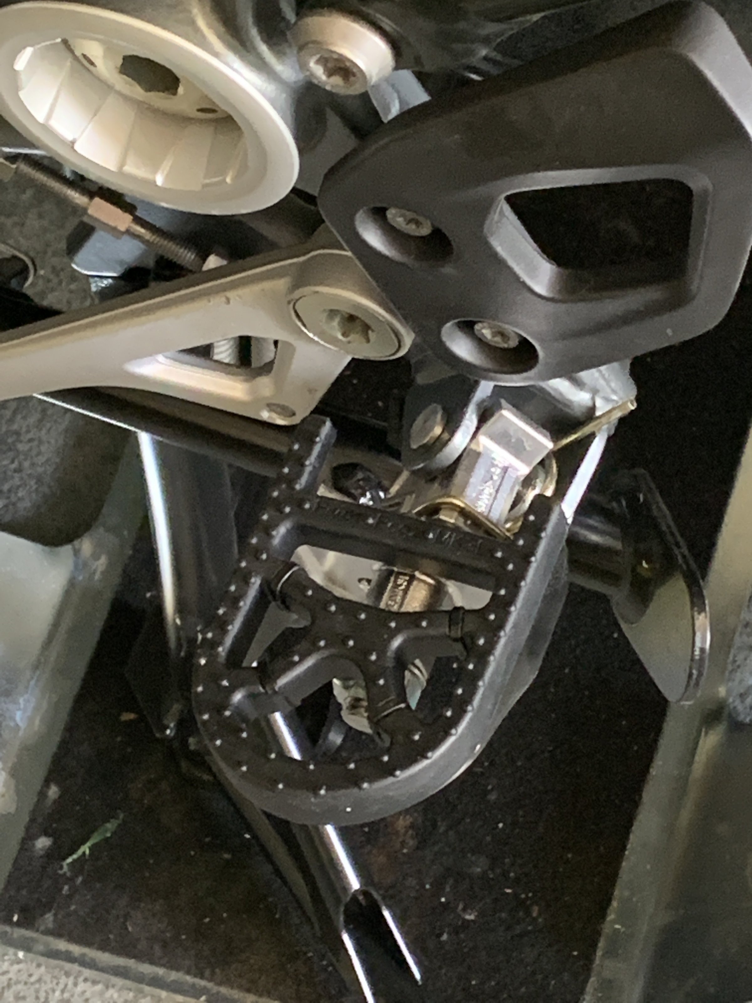

Ich musste auch vernünftig drücken, um den Bolzen auch durchs untere Loch zu bekommen.
Das geht dann auch, du kannst dich am Bolzen selber orientieren, in welche Richtung du die Raste drücken musst.
Drücken, gleichzeitig ein wenig mit dem Gummihammer, dann klappt es.

War bei mir auch so. mit dem Hammer leicht nachhelfen und gleichzeitig die Raste etwas bewegen, dann flutscht das ganz unverhofft.
