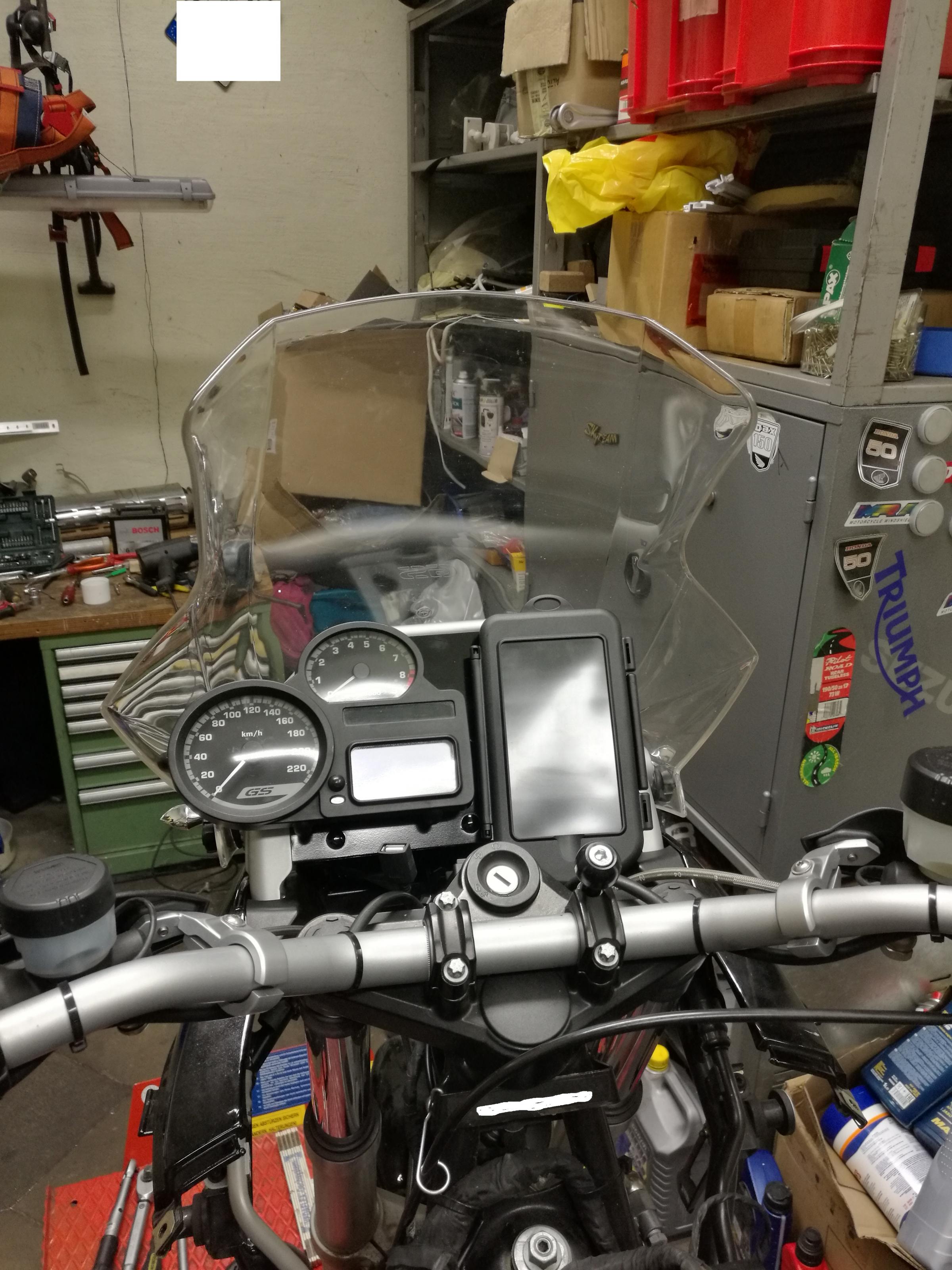

Hallo zusammen,
ich nutze eigentlich mein altes Zumo 550 von Garmin. Auch wenn ich die neuesten Karten drauf habe, ist die Software an sich doch schon recht überholt. Reaktion sehr langsam, Bildaufbau beim zoomen sehr langsam.
So, nun habe ich mir das von hoarst angesprochene BLACKVIEW BV 6000 gekauft. Darauf habe ich ebenfalls OSMAND+ installiert. Ich habe es nun einige Male ausprobiert und muss sagen es funktioniert hervorragend. Alle relevanten Informationen kann man sich einzeln ein- oder ausblenden. Autozoom ist vorhanden. Es können verschieden Overlay, Favoriten POI etc. geladen werden. Das Kartenmaterial ist kostenfrei weltweit aus dem Netz zu laden. Allerdings brauche die Karten recht viel Speicherplatz. Der GPS Empfang meines Handys ist einwandfrei. Ich habe immer 12- 18 Satelliten. Zu guter letzt habe ich mir auch das PlugIn für Höhenlinien und Schummerung installiert. Da ich das Handy und die Software auch auf dem Fahrrad nutze ist das mal richtig hilfreich. So erkennt man gleich auf einen Blick die Topographie und Geländeeigenschaften. Ich bleibe dabei.
Im Laufe der letzten Jahre habe ich viele verschiedene Handys ausprobiert. Auch glaube ich fast die gesamte Palette der Softwareangebote: Locus Pro, Apemap, GPS Tuner, Navigon, Here auf dem Win10 Phone und Osmand+. Bei letzerem bleibe ich jetzt.

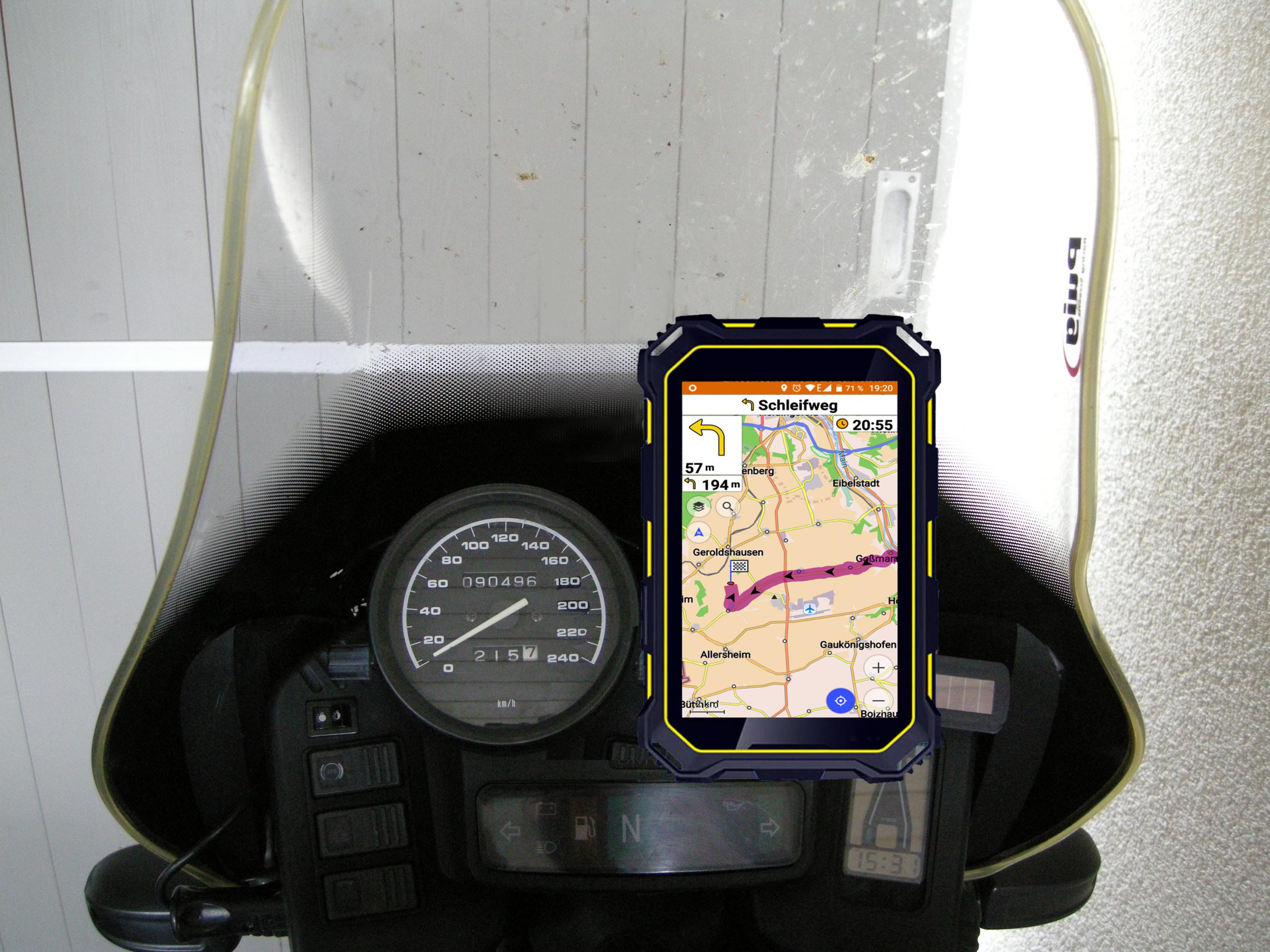

Passend zu meinem Blackview BV 6000, ist das hier ein 8" rugged Tablet. Dargestellt ist die Naviansicht OSMAND.

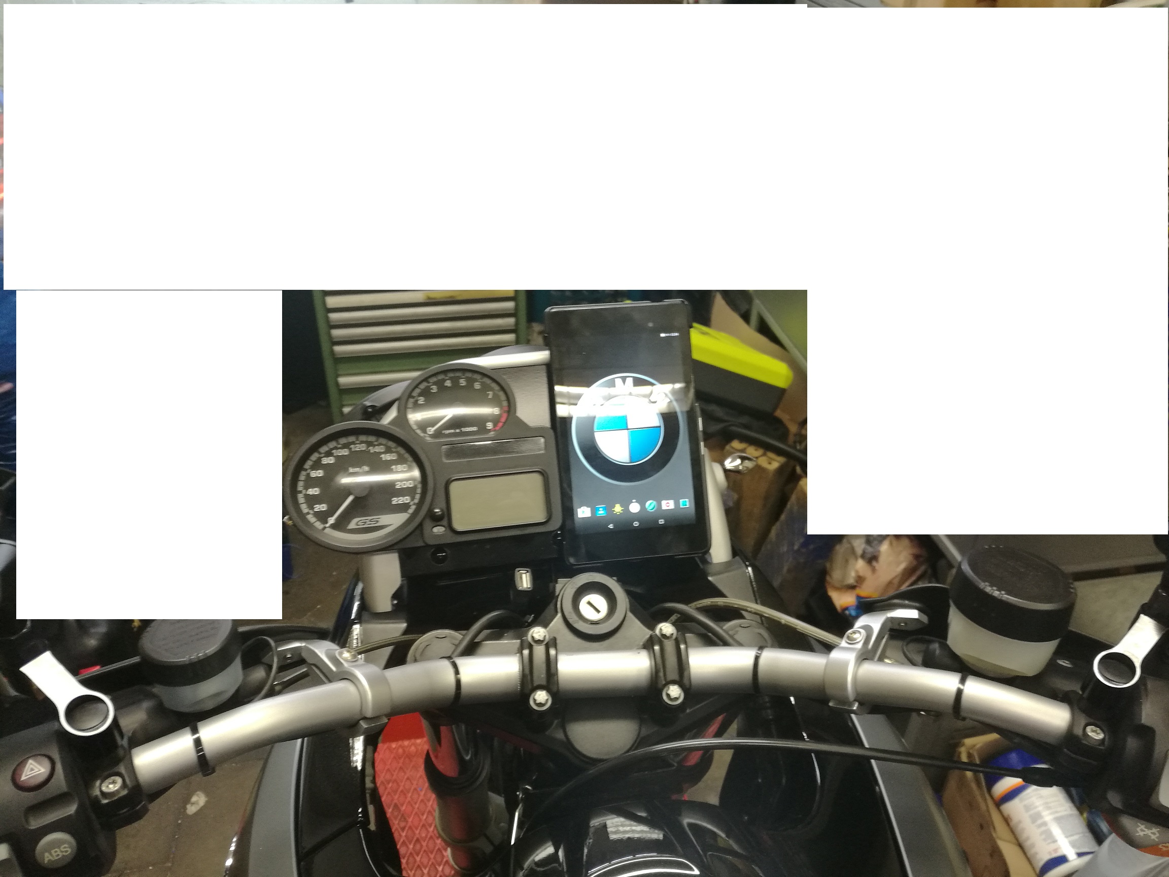

hi geo,
da mein nexus 7 von 2012 so ganz langsam die flügel streckt (performance), bin ich seit einiger zeit auf der suche nach einem outdoor-tablet. kannst du noch 2-3 worte zu genauer bezeichung und performance verlieren ????

Hi Arnd,
das Bild zeigt einen Plan von mir. So wie es aussehen könnte. Ich liebäugle aber mit diesem Tablet hier:
Samsung Galaxy Tab active LTE grau 16 GB
Das sollte gut genug sein. Die Kartenansicht auf dem Photo ist ist die Originalansicht von einem Blackview.
Der Rest = Photoshop;)
