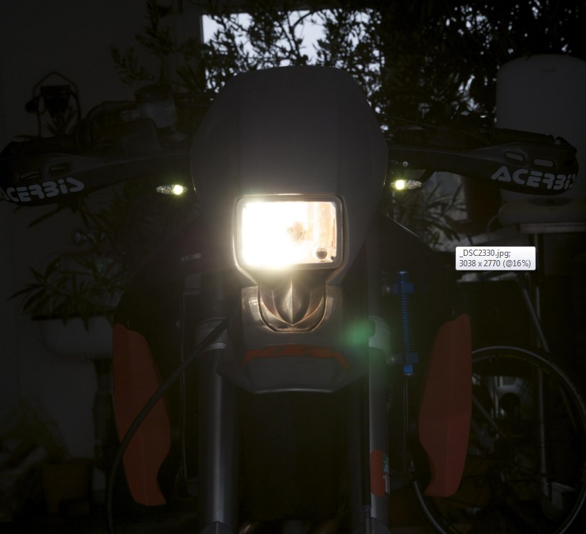

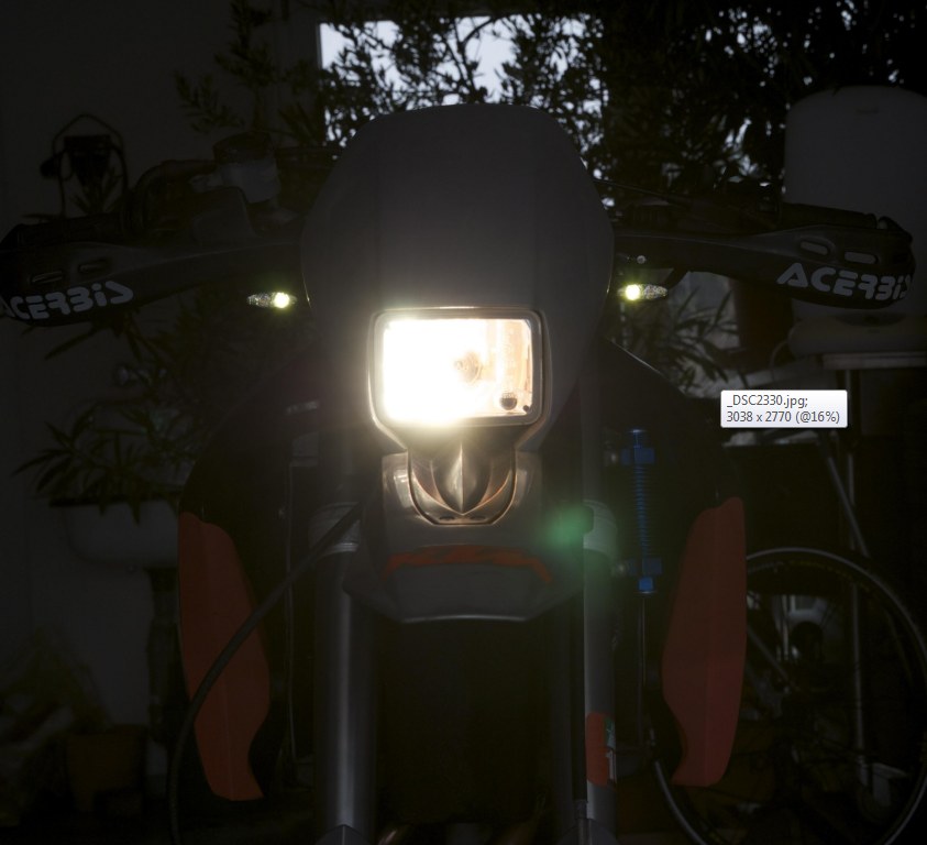

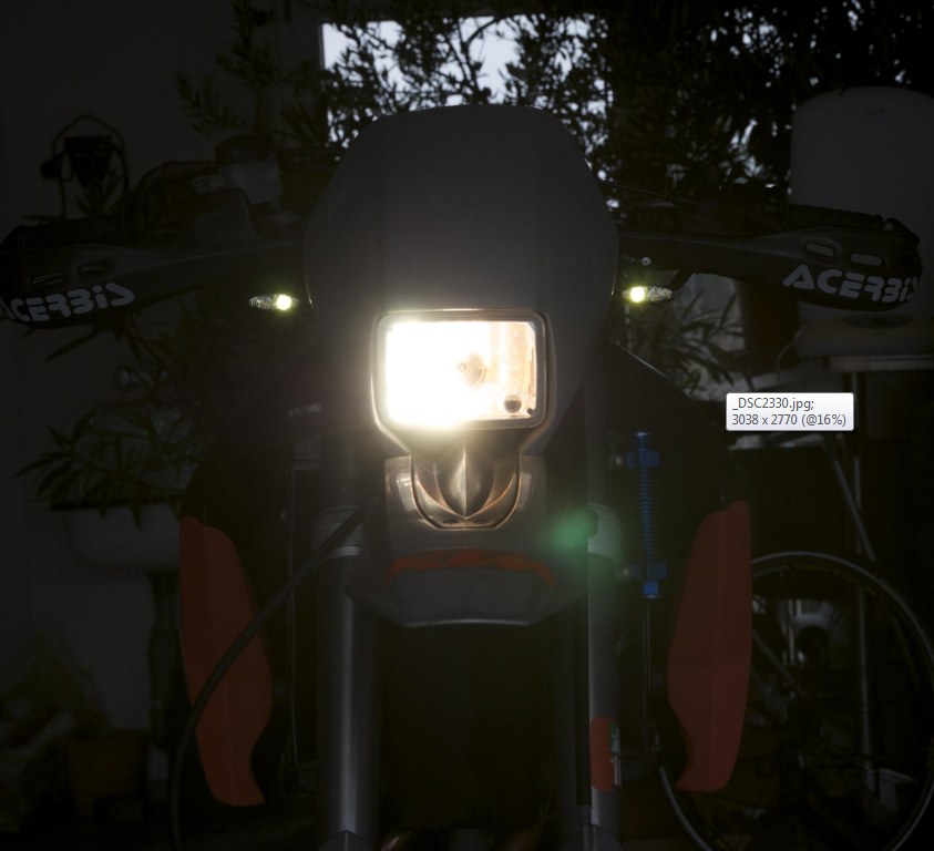

Ein Bekannter hat die auf einer KTM LC 4 verbaut.
aber seine Angabe
(leider habe ich die Kamera auf Automatik stehen gehabt, so hat sich die Belichtung immer selbst angepasst)
Ein andere hat folgendes mitgeteilt:
N kumpel von mir hat die dinger auch auf seiner Suzuki drauf. Sind echt mega hell, wennd im richtigen Winkel draufschaust, aber wennd von schräg drauf siehst, dann is das ziemlich mager!
evtl. konnte ich etwas Licht ins Dunkel bringen :lachen:
aber seine Angabe
Hast du geschafft [emoji316] vielen Dank für die Info. Das ist ja schonmal ein guter Anfang. Wenn ich mir das Bild betrachte , hat er die Blinker mit integrierten Positionslichtern angebaut. Auch nicht schlecht .

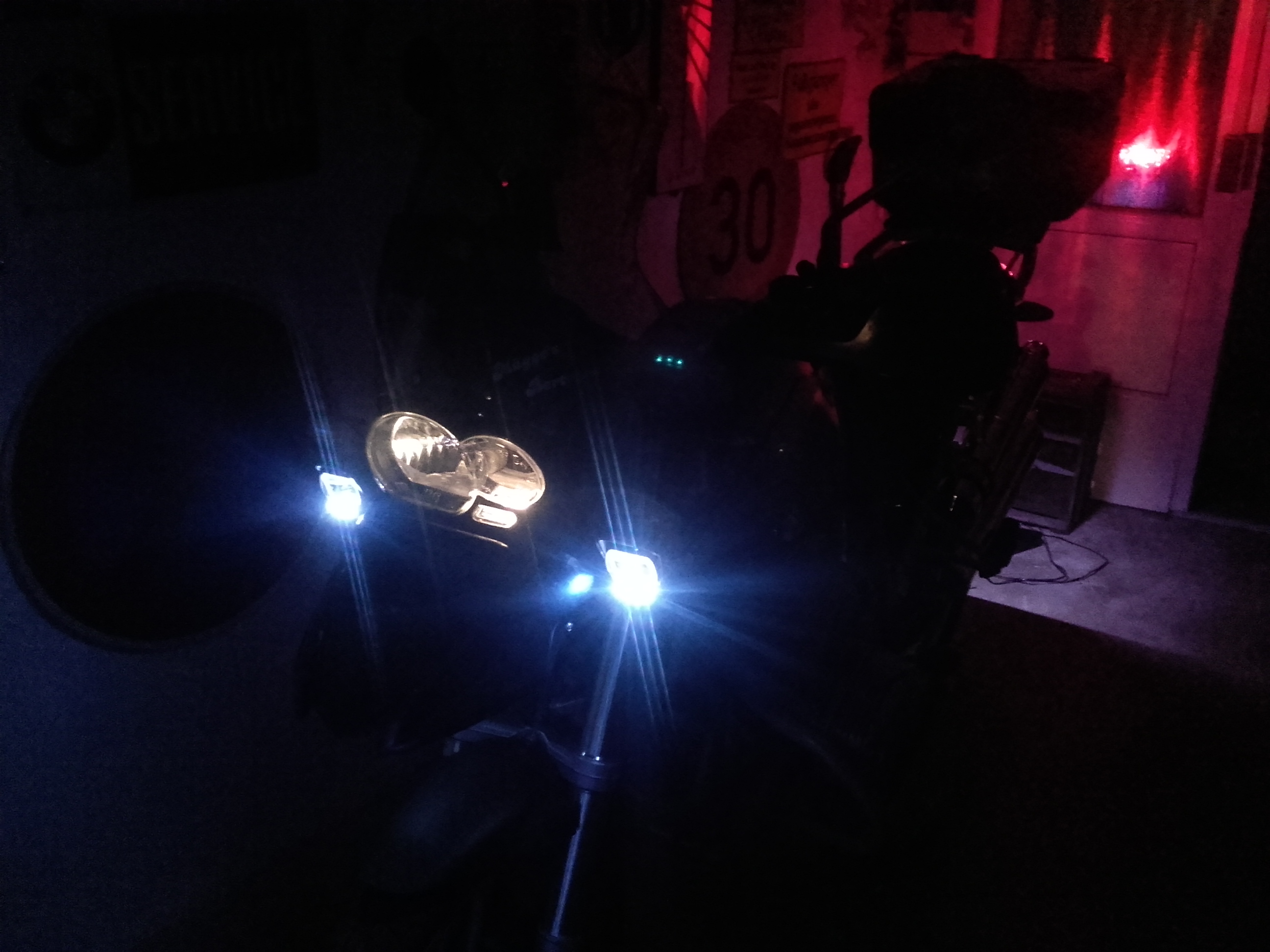

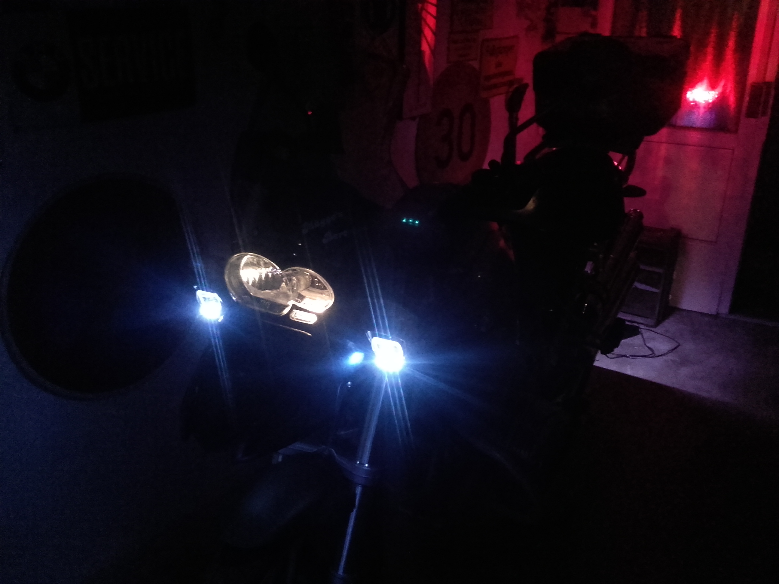

Hallo Leute ,wie versprochen hier eine kleine Info meinerseits . Wie bereits vor ein paar Wochen erwähnt, wollte ich meiner Q kleine Positionslichter gönnen. Gesagt, getan. Und vollstens zufrieden. Leider sieht man auf dem Bild nicht die volle Leuchtkraft da die handycam natürlich runterregelt. Man kann bestimmt nicht erwarten das diese die Straße besser ausleuchten, allerdings wird meine Sichtbarkeit für entgegenkommende Fahrzeuge bspw gegen die Sonne extremst gesteigert. Die kleinen Kellermann Alto haben eine wahnsinns Leuchtkraft ...die Lichttemperatur entspricht dem Hauptscheinwerfer der TÜ. Angeschlossen wurden sie über den Cartool Stecker, da, wo mein TomTom halt auch schon draufhängt. Die ZFE schaltet komplett ab (gemessen) bei der super geringen Leistungsaufnahme.klar, Geschmackssache aber für den ein oder anderen unter euch vielleicht auch eine tolle Lösung....... Safe Rides für alle
