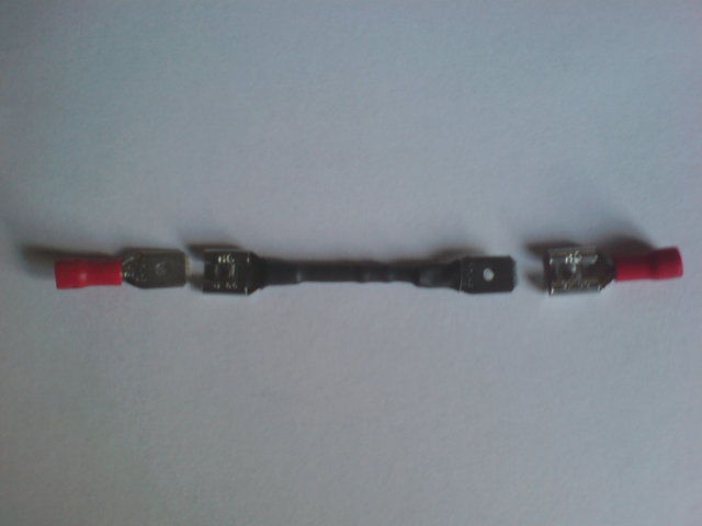

ich kann mich dem nur vollkommen anschließen! Ich spiele auch mit dem Gedanken etwas optimierend in die Elektronik einzugreifen. Da sind Erfahrungen, positiv wie negativ, mit entsprechenden Spezialisten sehr hilfreich (Habe meine Sitzbank auch zu einem mehrfach positiv beurteilten Händler geschickt und bereue das nicht). Leider sind die bereits genannten Tuner für einen Hamburger nicht gerade um die Ecke...
... nun, bis dahin, der 10 kOhm Wiederstand liegt einbaufertig mit Kabelschuhen bereit :D:D:D
Ich verfolge diesen Thread aber weiter mit größtem Interesse ;)
