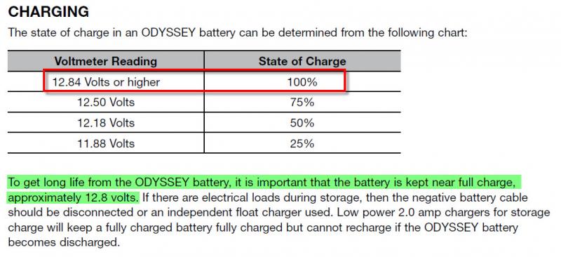

Ich habe mal eben kurz gemessen... wie am Einbautag sind es heute 12.92Volt. Anhand der 'Owner's Manual' von Odyssey sind die Brennstaebe damit zu 100% einsatzbereit.
Ich habe echt keine Sorgen mehr, dass die Dicke mal nicht anspringt... (also von der Batterie her...) :D
