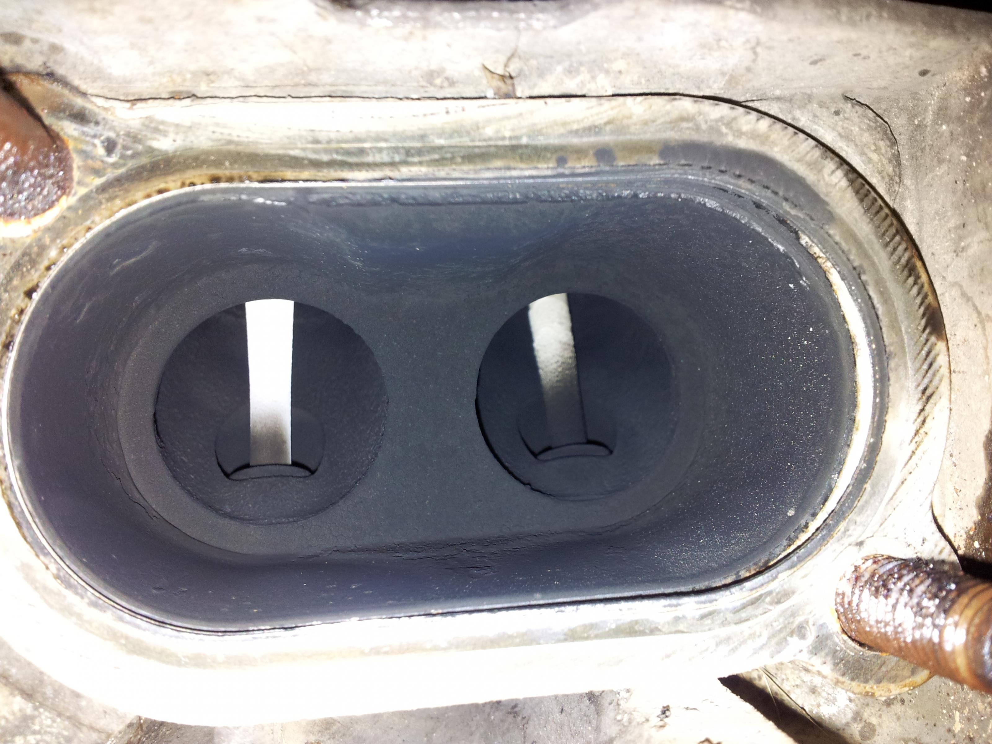

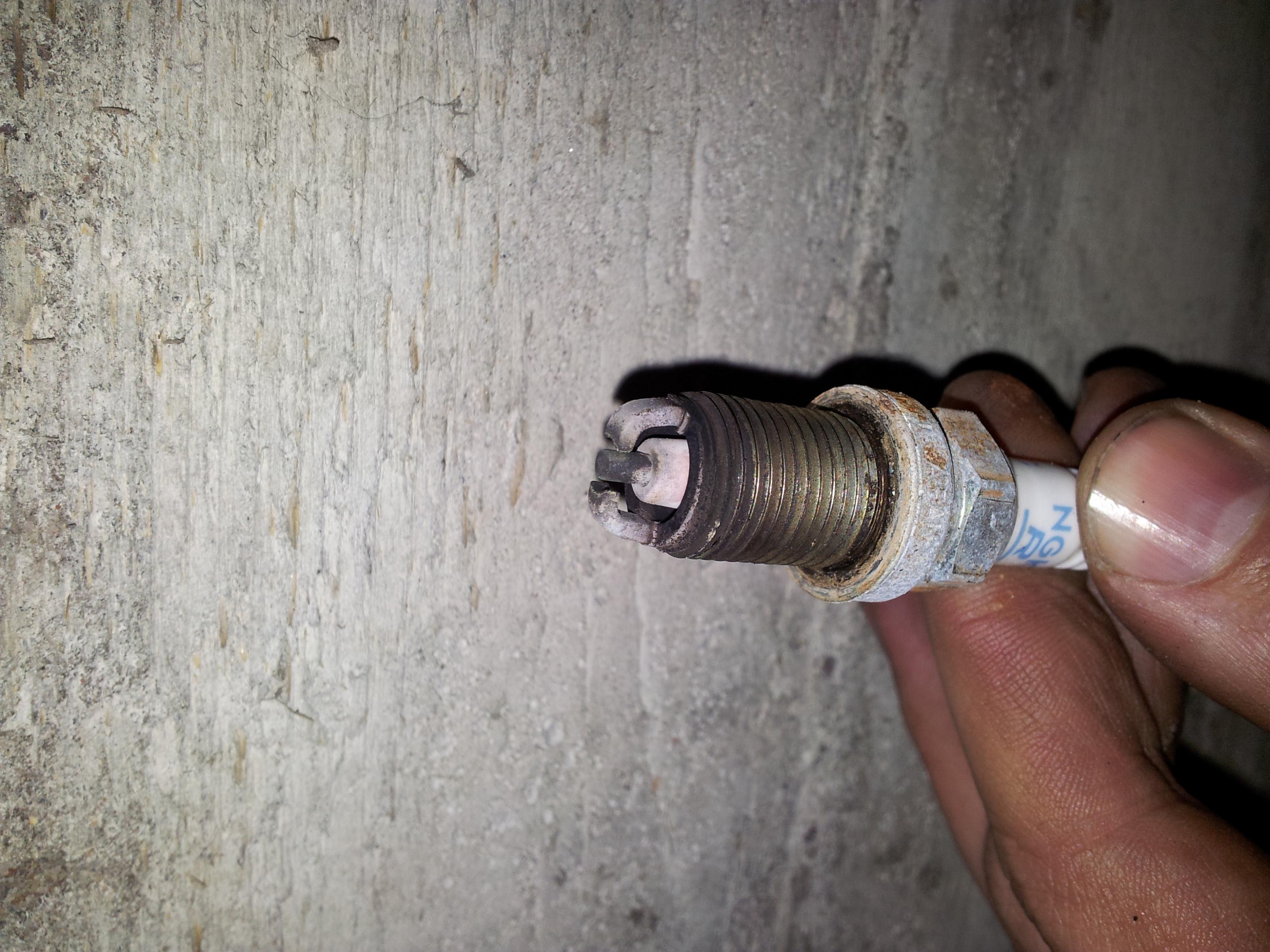

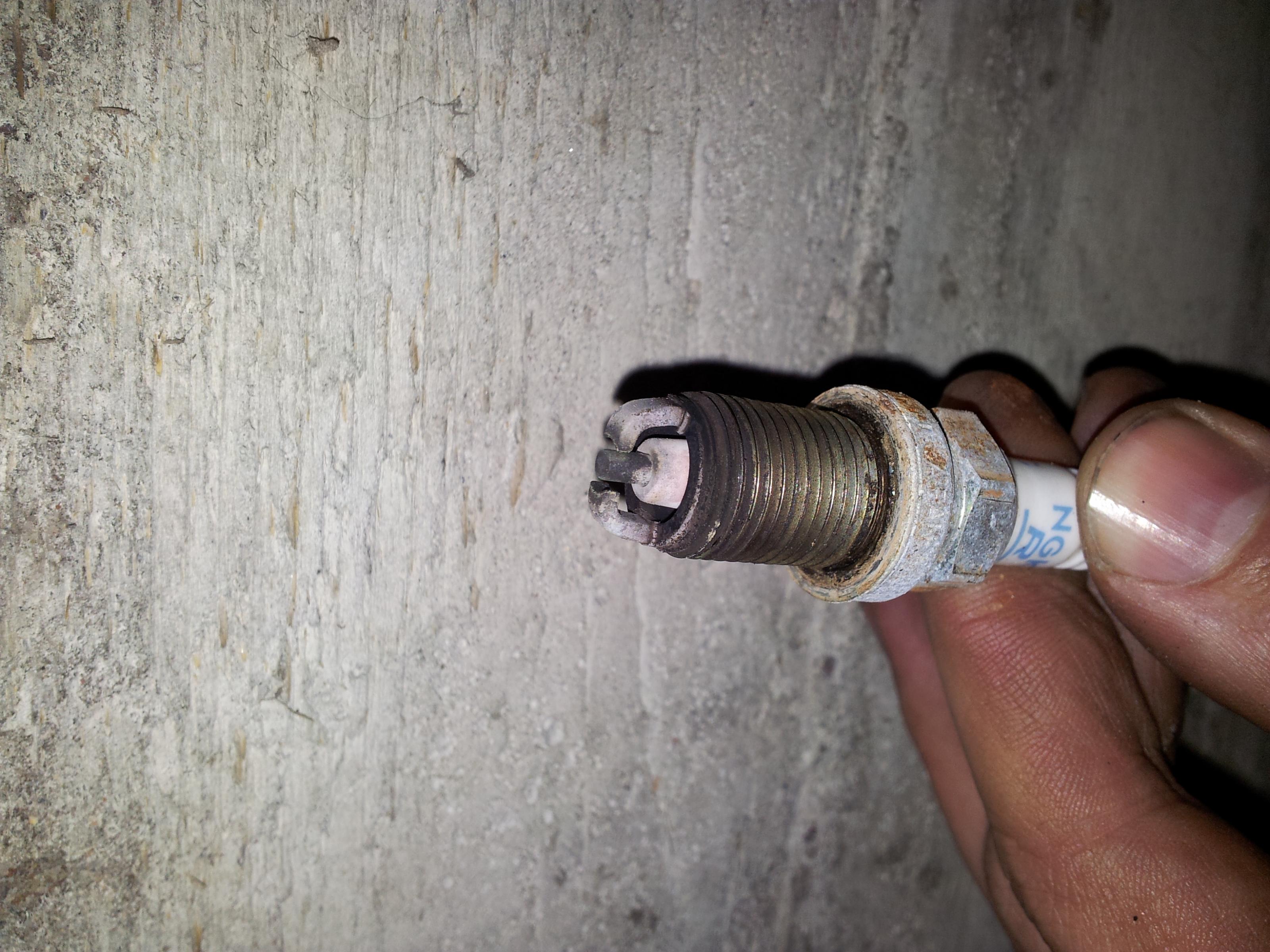

Das dauert ein wenig bis sich das Steuergerät an deine geänderte Abgasanlage anpasst. Mach mal die Batterie über Nacht ab und dann noch mal von vorne. Nur Y Rohr und K&n machen die 1150er noch magerer als sie ohne hin schon ist. Entweder nen ordentlichen Chip oder nen Commander rein sonst hast du 20120226_183804.jpg sowas. Und das waren die Kerzen mit Serien Abgasanlage!
qhammer
qhammer
03.10.2011
2.813
030
so sahen die Auslassventile beim der Serien Auspuffanlage aus :skull:.
