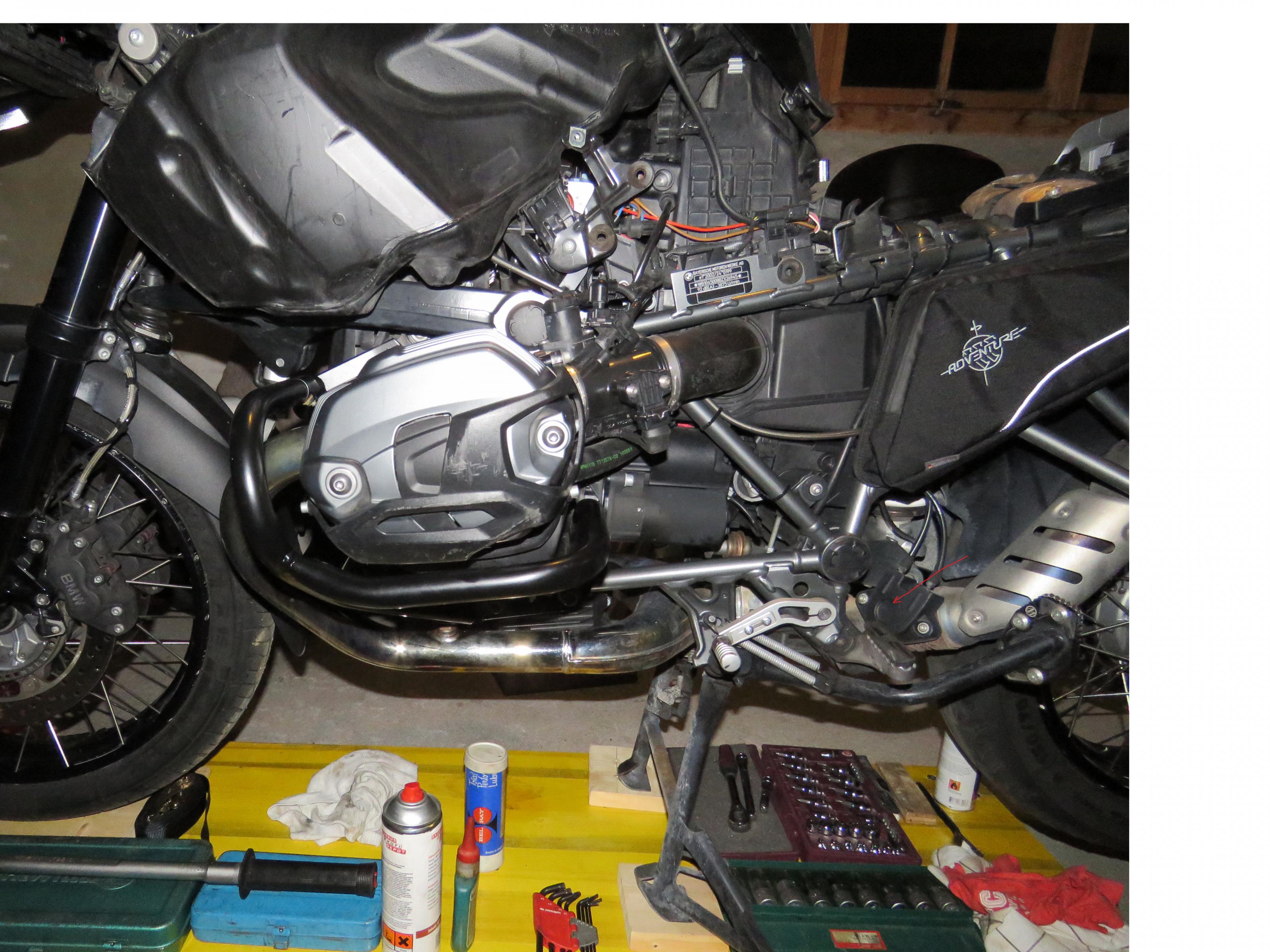

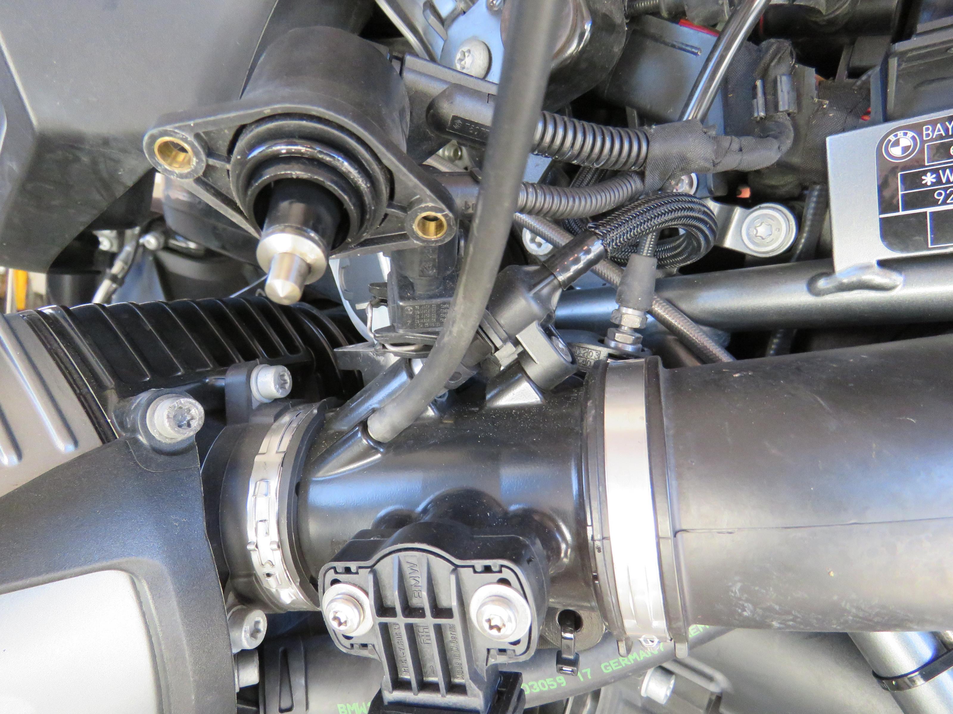

Erst einmal vielen herzlichen Dank für Eure wertvollen Tipps. :daumen-hoch: ich glaube, dass sogar einer den Volltreffer gelandet hat. Dazu aber später. ;)
War heute bisschen schrauben....
Zwischenbericht:
Abdeckung von der Auspuffklappe weg geschraubt. Auspuffklappe öffnet und schließt sich völlig unauffällig im Betrieb des Motorrades.
Beide Hauptzündkerzen haben ein sehr gutes Verbrennungsbild: Rehbraun, trocken, Elektroden gut, Isolator gut. Die sehen aus als wären sie gestern erst rein gekommen.
Beide Nebenzündkerzen verrußt, nass, riechen nach Benzin. Beide haben aber einen Funken, der für mich unauffällig aussieht.
Bei meiner V-Strom haben die Nebenzündkerzen auch immer so ausgesehen. Aber die GS ist keine V-Strom.
Probiere ich halt mal neue Zündkerzen.
Ich hatte aber keine daheim. Darum also zum freundlichen BMW Händler ums Eck um 2 Zündkerzen zu kaufen und mein Problem geschildert.
Der Servicemeister meinte schon, ob das wirklich die Ursache sei? Sie haben das oft, dass die Nebenzündkerzen verrußt sind. Beim 10.000 Km Kundendienst werden die mit den Hauptzündkerzen gewechselt. Weil die brennen sich besser frei.
Er tippte mehr auf ein Einspritzproblem. Kann das aber natürlich nicht so genau sagen.
Mit neuen Nebenzündkerzen habe ich eine Probefahrt gemacht. Ja, sie läuft bisschen besser. Aber ist es wirklich gut? Ich weiß es nicht. Es war tierisch viel Verkehr, ich konnte sie nicht richtig ausfahren.
Auf der Rückfahrt bin ich dann mal testweise mit offenen Tankdeckel gefahren. Ich bilde mir ein, dass es dann sofort wieder gut oder bzw. viel besser war. Der Motor hing besser am Gas und hörte sich viel "gesünder" an.
Ich höre aber gerade auch die Flöhe im Motorrad husten. Jetzt lasse ich sie erst einmal bis Sonntag stehen. Dann mache ich noch mal eine Fahrt. Dann wird hoffentlich auch weniger los auf der Straße sein und dass ich mal auf der Autobahn testen kann.
Aber heute denke ich, Apfelrudi hat den richtigen Riecher gehabt. :daumen-hoch:
Nach der nächsten Probefahrt schreibe ich hier dann wieder.
Nochmals vielen Dank.
Jochen
