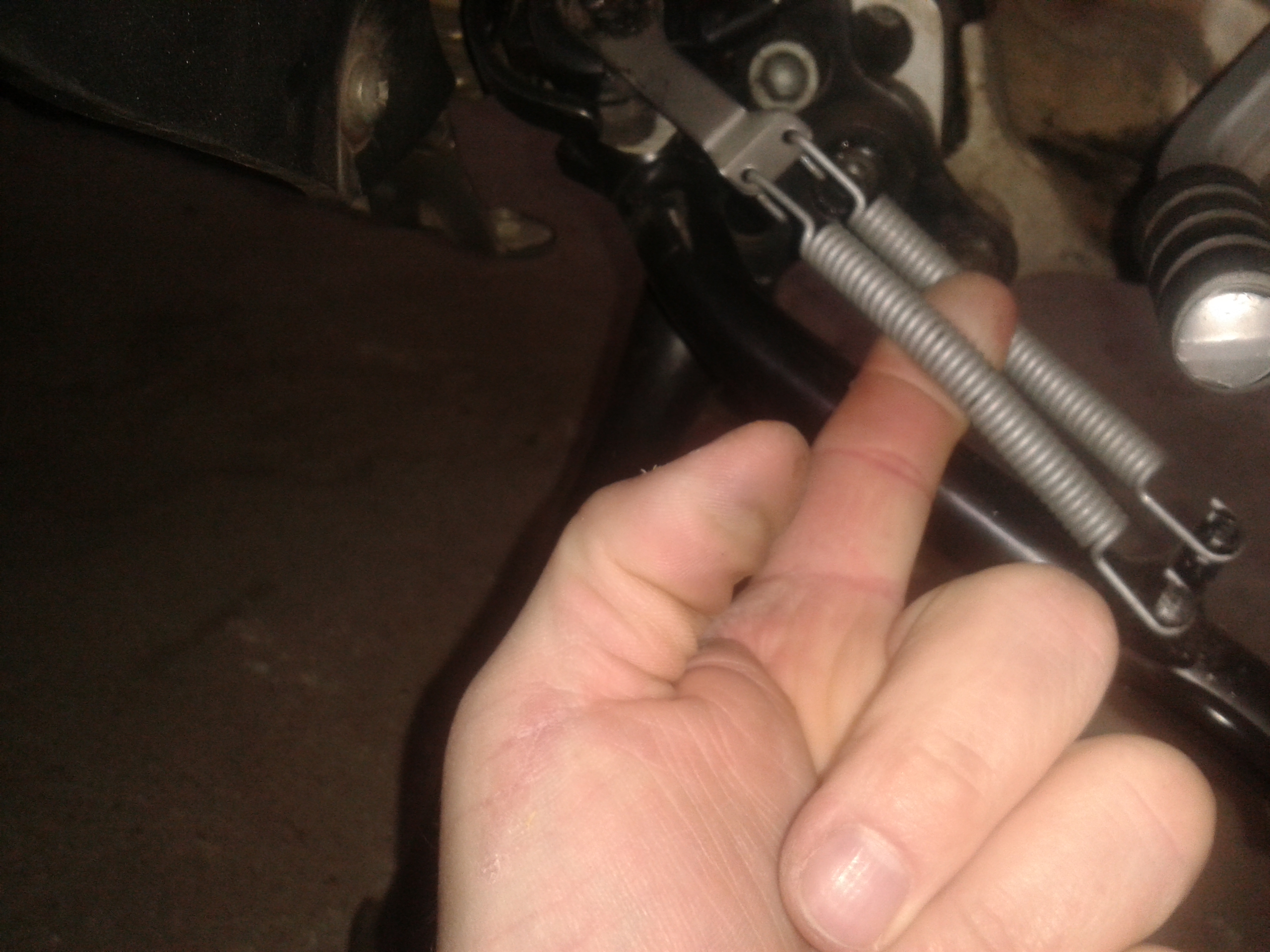

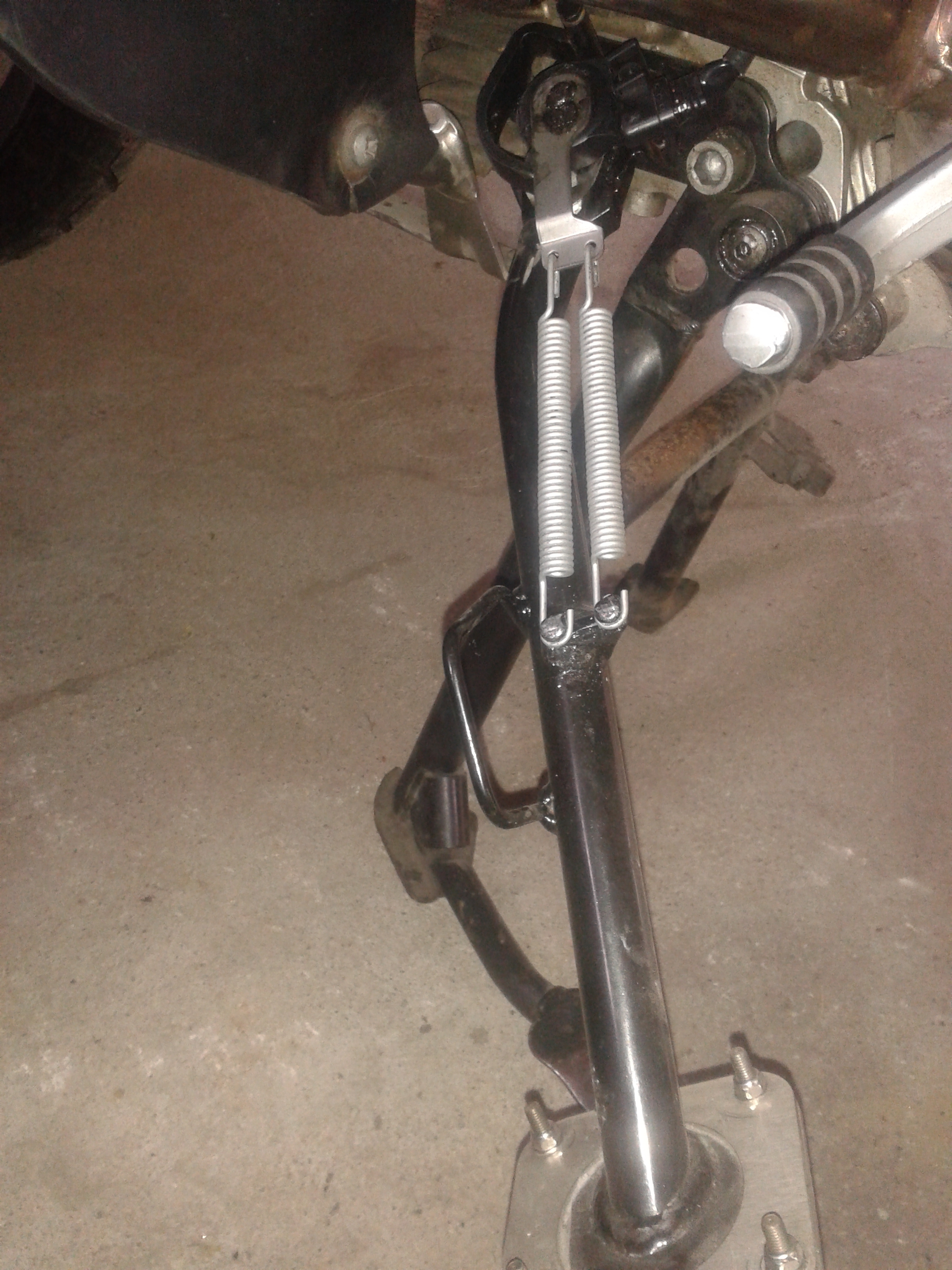

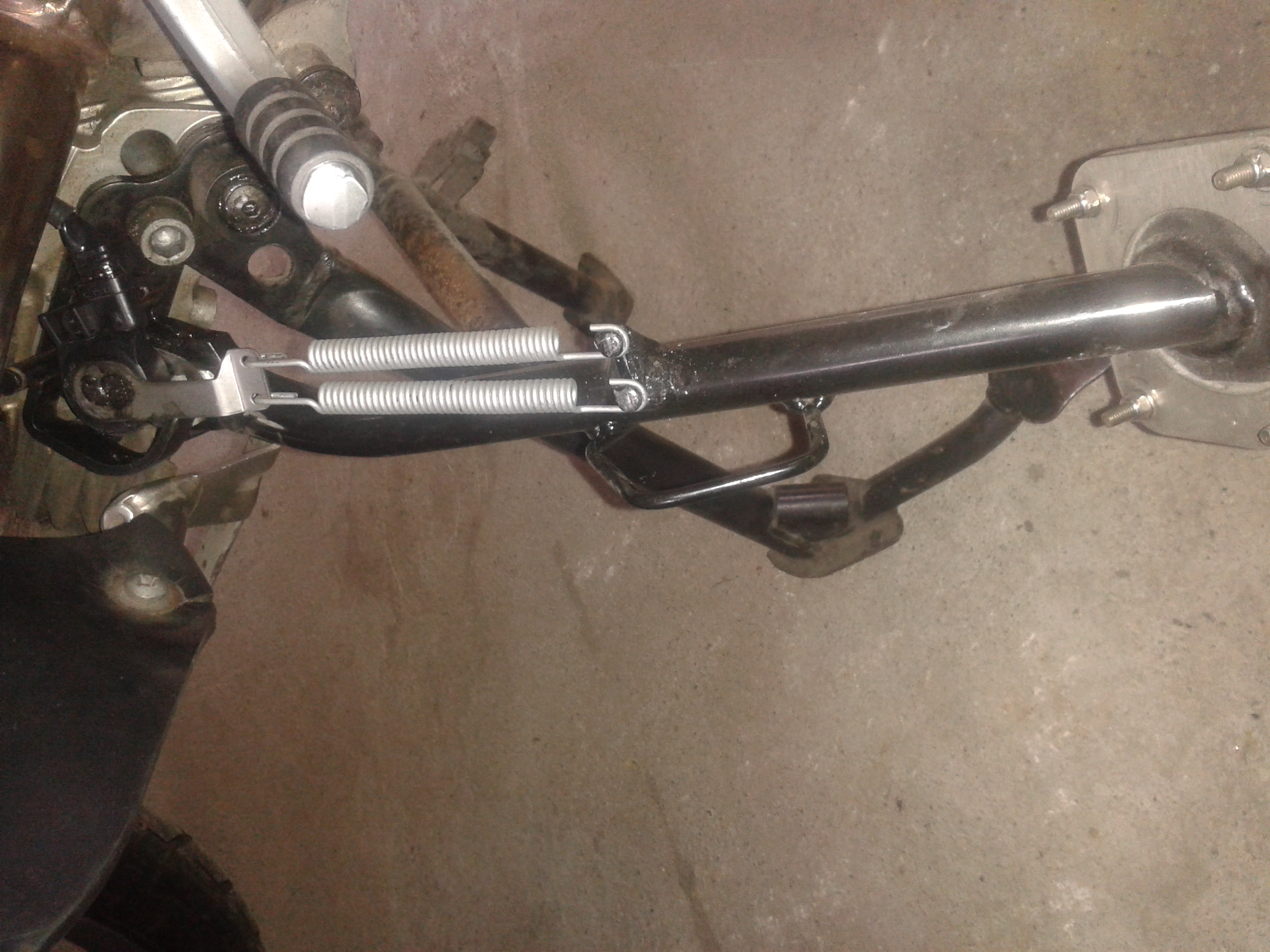

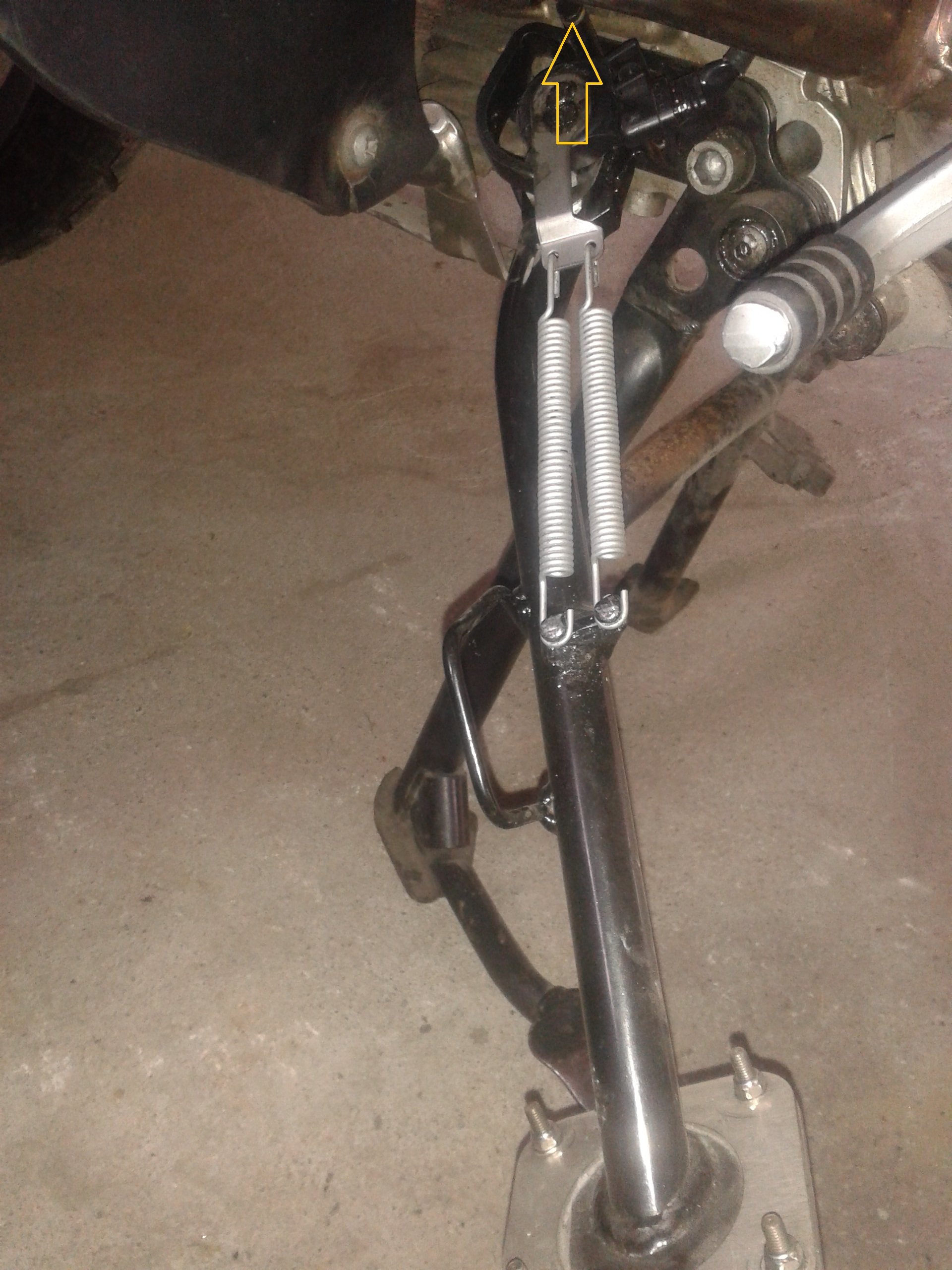

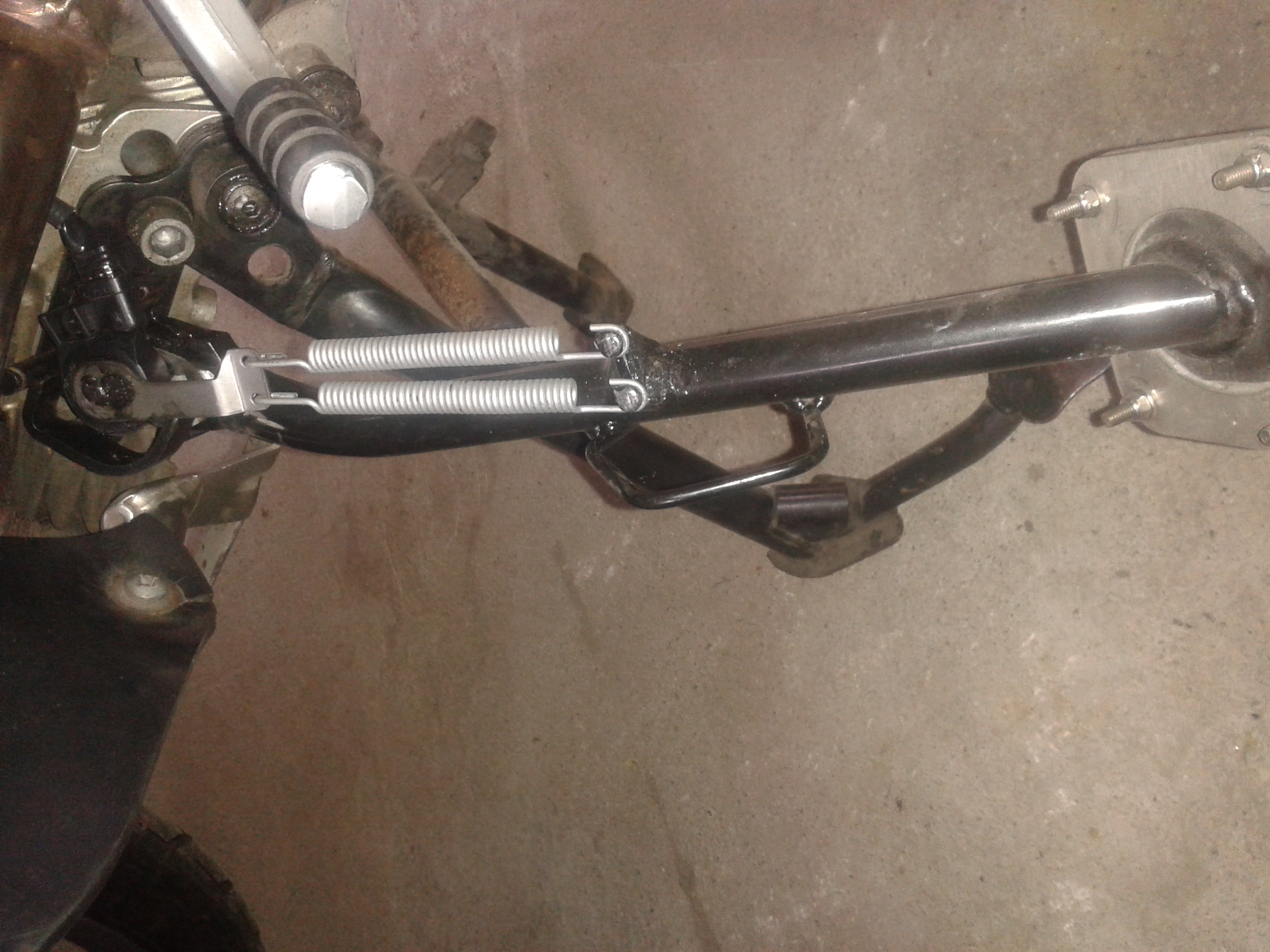

die Metalllasche ist falsch eingehangen. Sie muss an dem Stift oberhalb eingehangen werden.(gelber Pfeil)

Super vielen Dank! Ich bin so blöd das hätte ich selbst sehen müssen.

Die Platte hatte ich Anfangs auch unter dem Ständer. Irgendwann fingen die an zu Klappern. Ständer demontiert, Platte weggeworfen, passendes Blech unter den Ständer geschweisst. Fertig. Und nein, das Blech ist höchstens 2mm dick...
