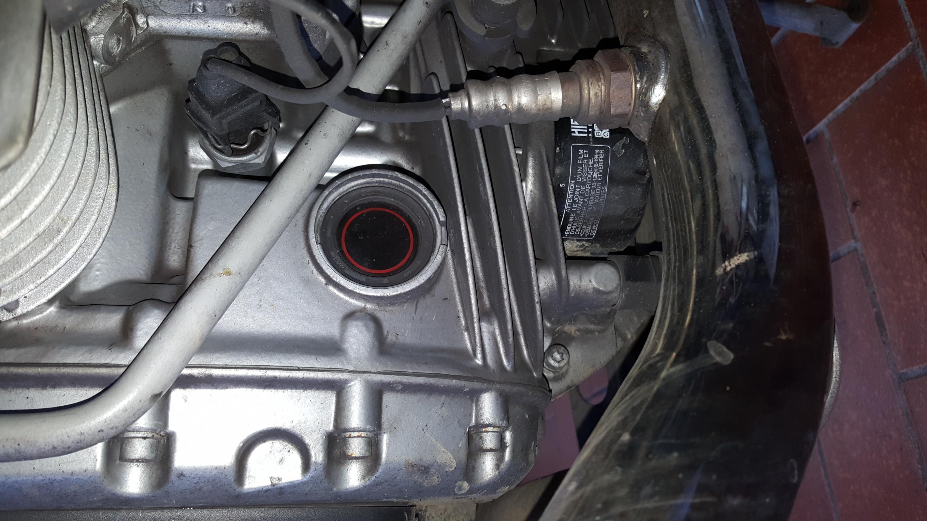

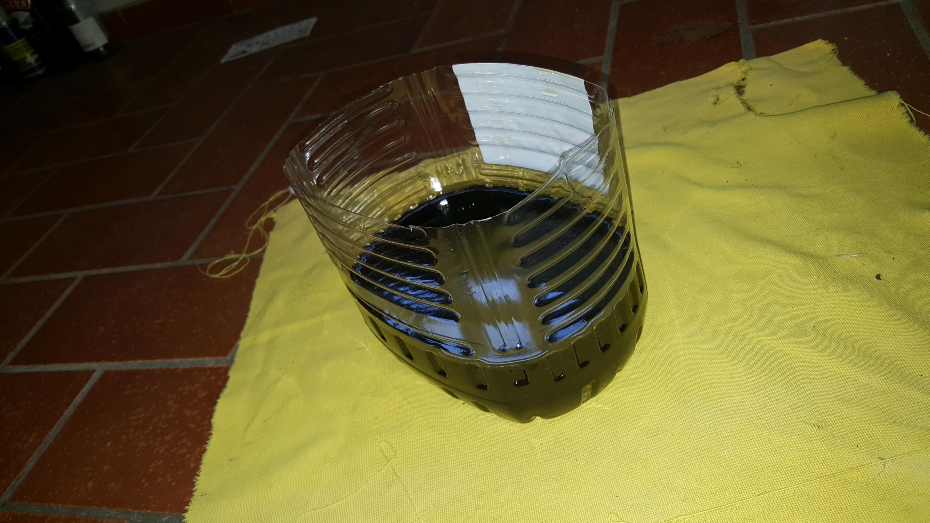

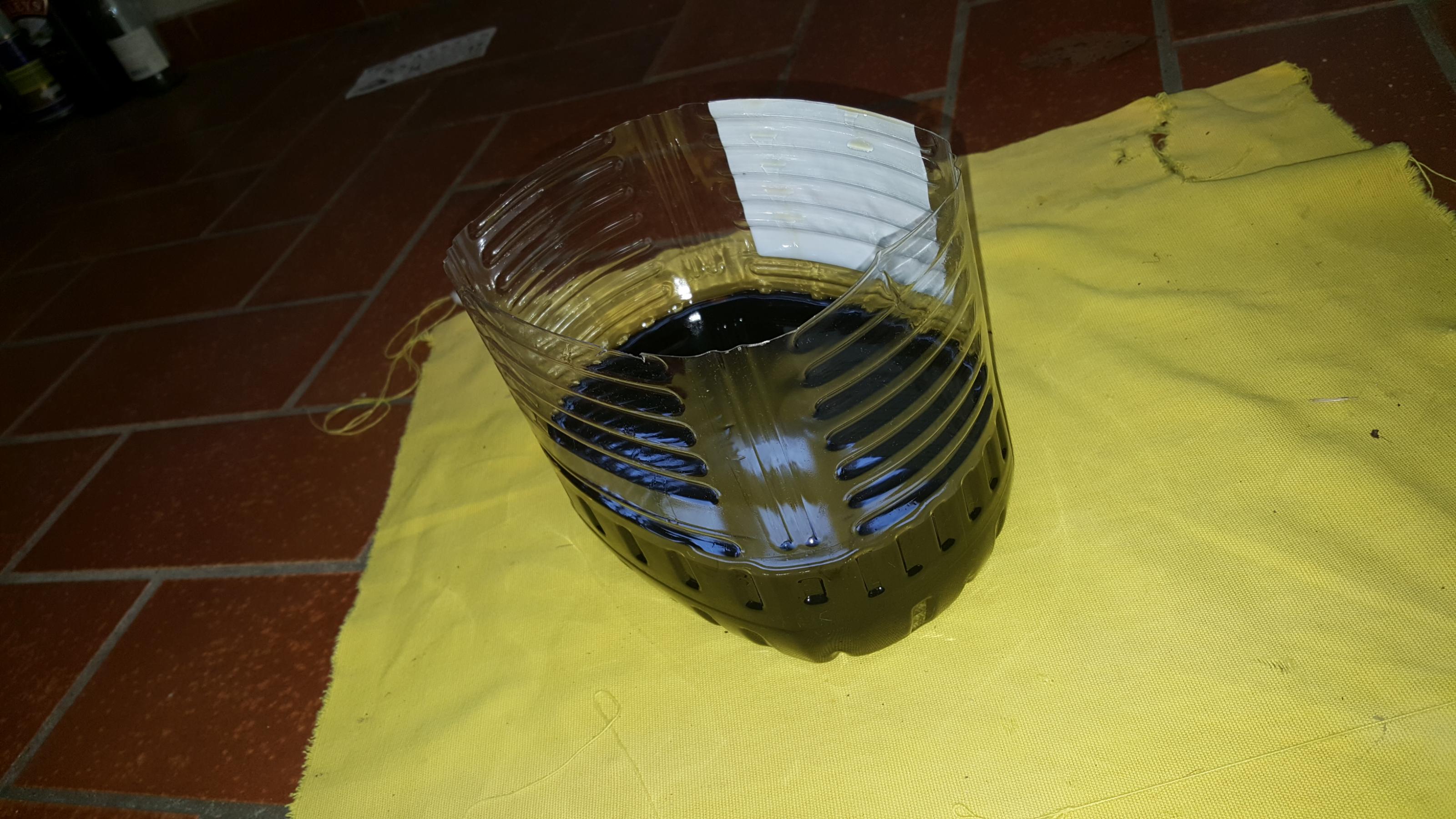

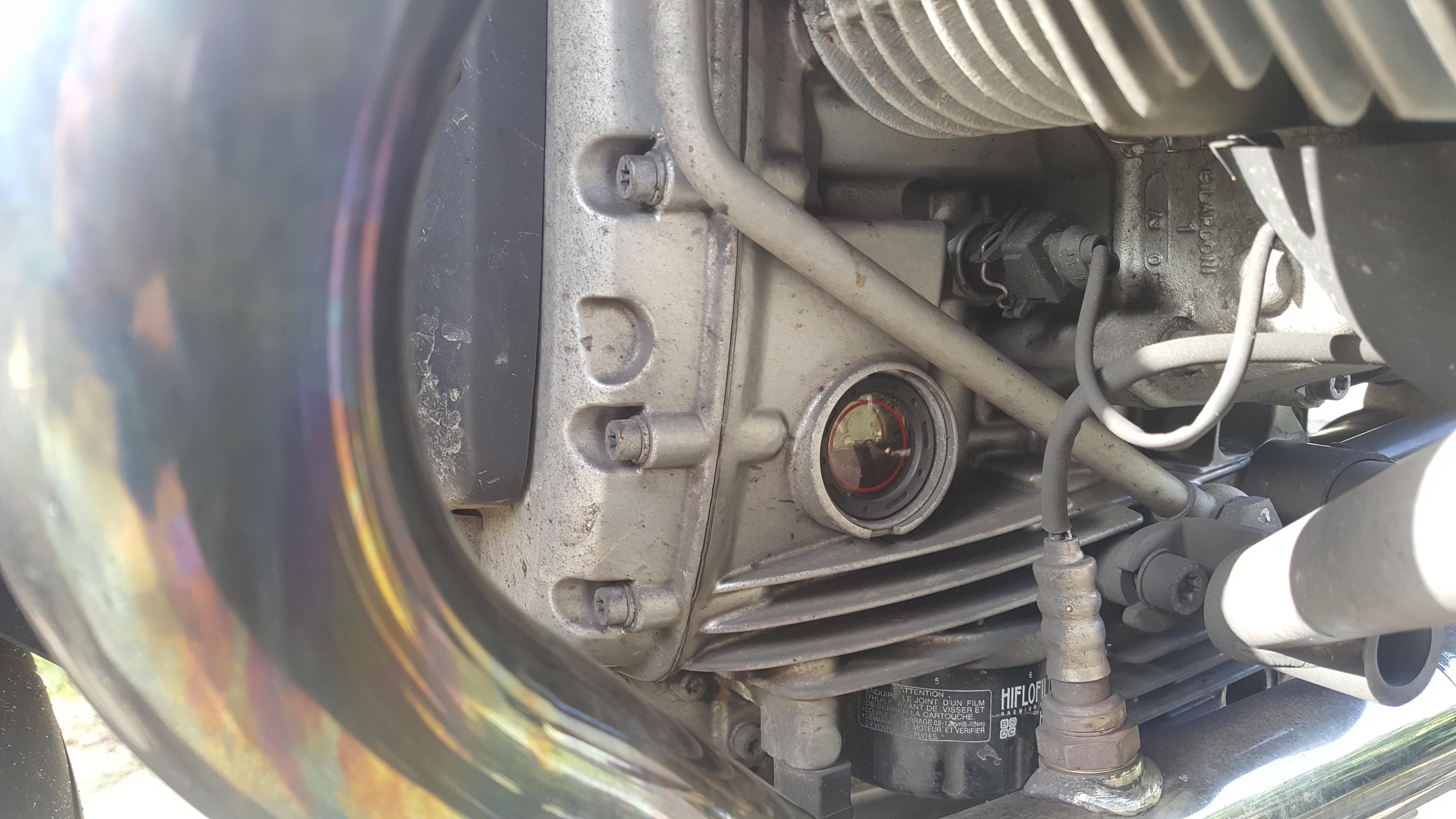

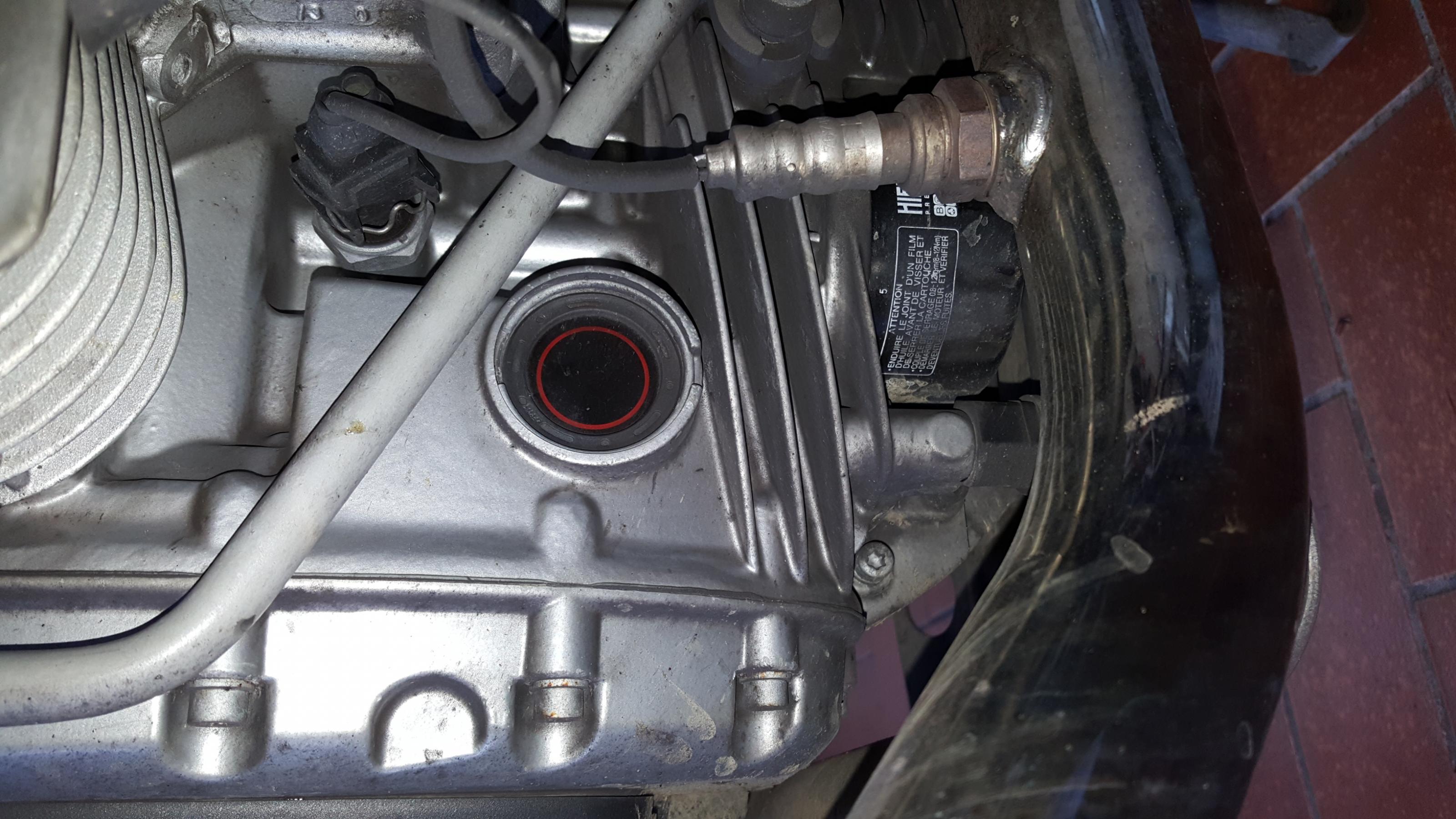

Hey Leute,
also ich bin beim Ölwechsel irgendwie durcheinander gekommen.
Als ich Öl nachkippen wollte, habe ich viel zu viel reingekippt.
Also komisch ist es schon.
Bei der Neubefüllung habe ich ca 3,8L reingekippt (Restmenge), der Ölfilter wurde nicht gewechselt.
Das Schauglas war überflutet bis zum geht nicht mehr.
Also habe ich das Öl langsam abgelassen, bis das Schauglas nicht ganz voll war.
Dann die Kiste warmgefahren, auf ebene Fläche aufgebockt und ca. 5 min gewartet = Schauglas halb voll.
Habe paar Fotos angehängt, da sieht man wie viel ich ablassen musste, damit der Ölstand stimmt. Da die abgelassene Menge beträchtig ist, wunrdert es mich. Nach meiner Einschätzung sind im Motor keine 3L Öl verblieben. Kann doch nicht sein das der Ölfilter noch nen knappen Liter Öl hat.
Obwohl das Schauglas ein perfektes Ergebnis anzeigt habe ich ein mulmiges Gefühl bei jeder Fahrt deswegen.
VG Viktor
