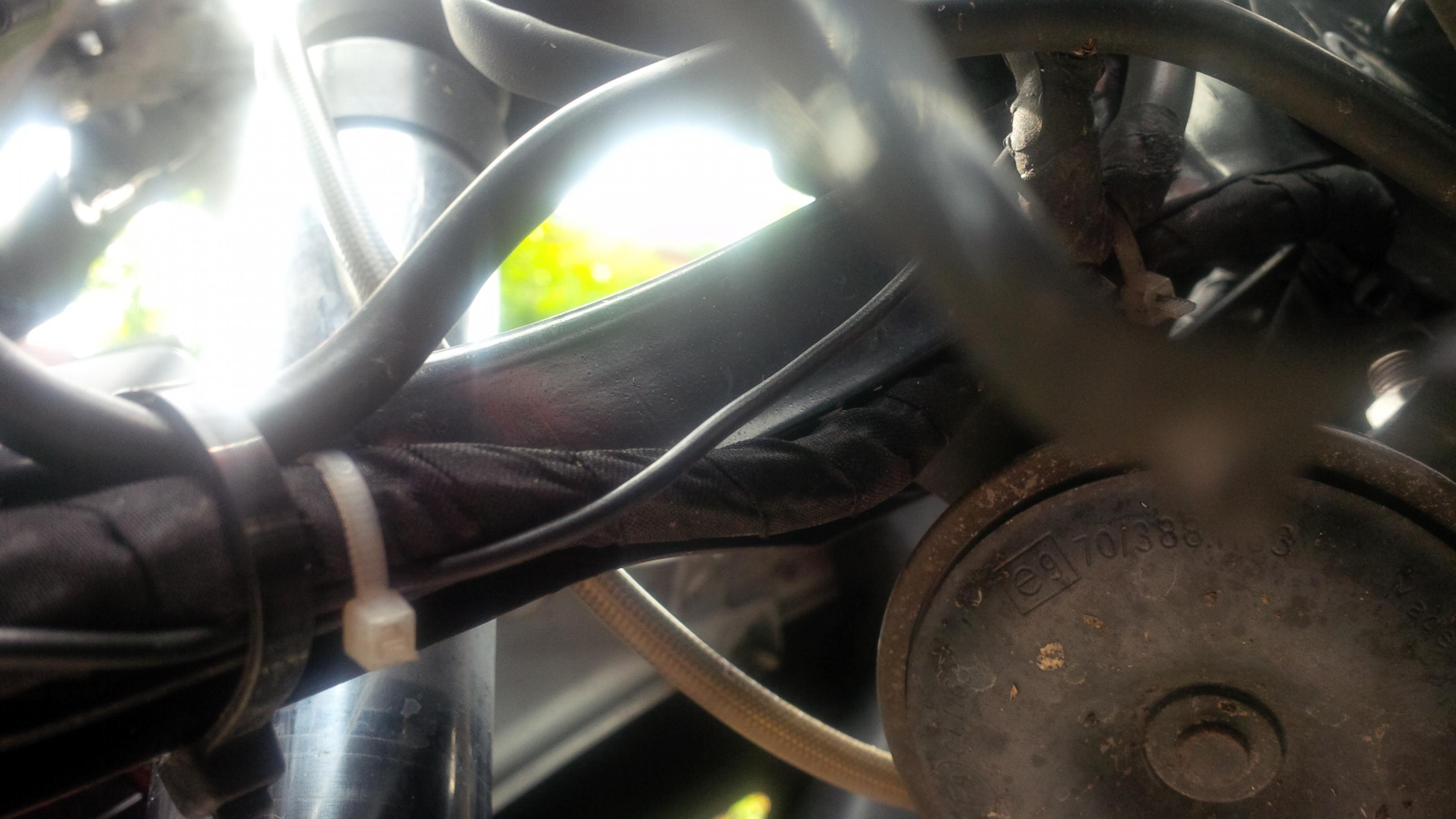

Hi noch mal,
beim nochmaligen betrachten der Kabel-Einheiten unter dem Lenker ist mir aufgefallen
das ein Kabel doch ziemlich stramm sitzt und mit einem Kabelbinder befestigt ist der
mittlerweile in den Schrumpfschlauch des Kabels eingespannt ist, ich hoffe man sieht
es auf dem Foto?
Kann mir jemand sagen was passiert wenn ich den Kabelbinder durchtrenne?
Nicht das das ganze Gelumpe dann runterhängt?

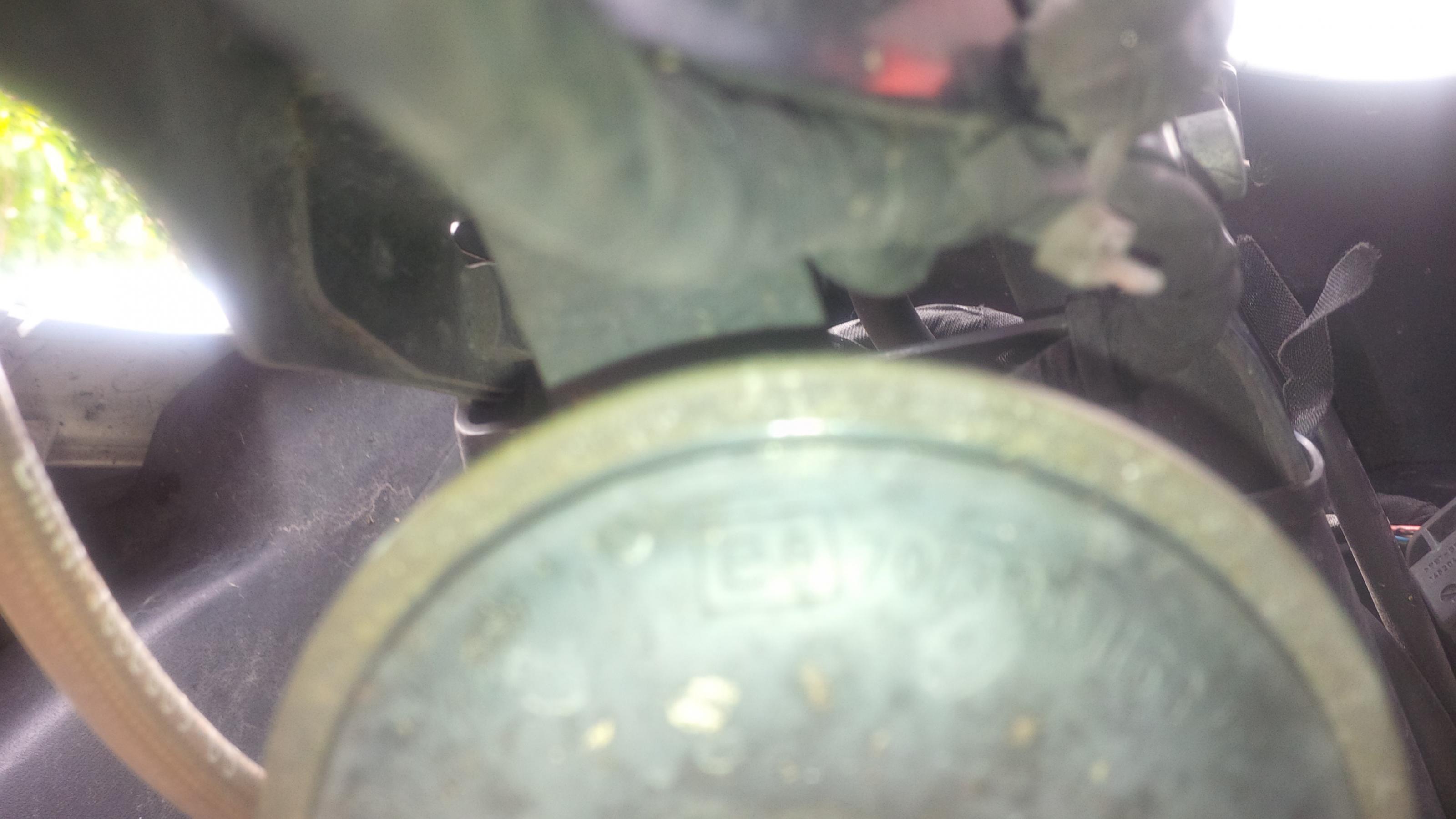

Es ist der Kabelbinder rechts über der Hupe! Auf Bild 2 besser ersichtlich!

Du kannst ja den weißen Kabelbinder durchtrennen und anschließend wieder einen montieren. Entweder das betreffende Kabel nicht mehr damit umfassen oder nach ein bisschen zupfen neu arrangieren.
