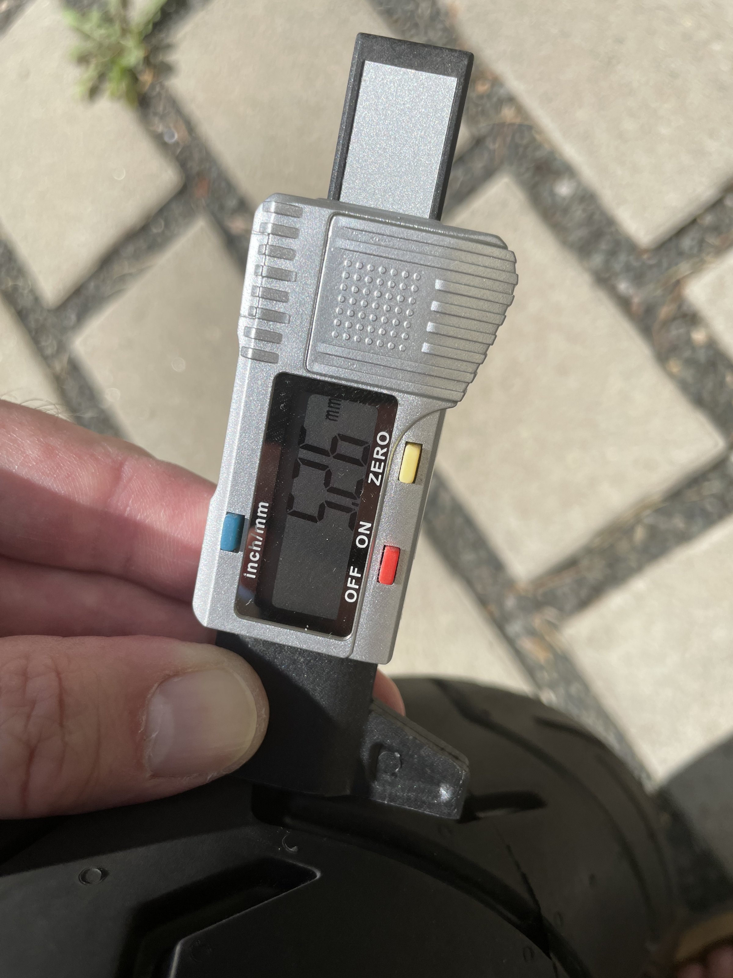

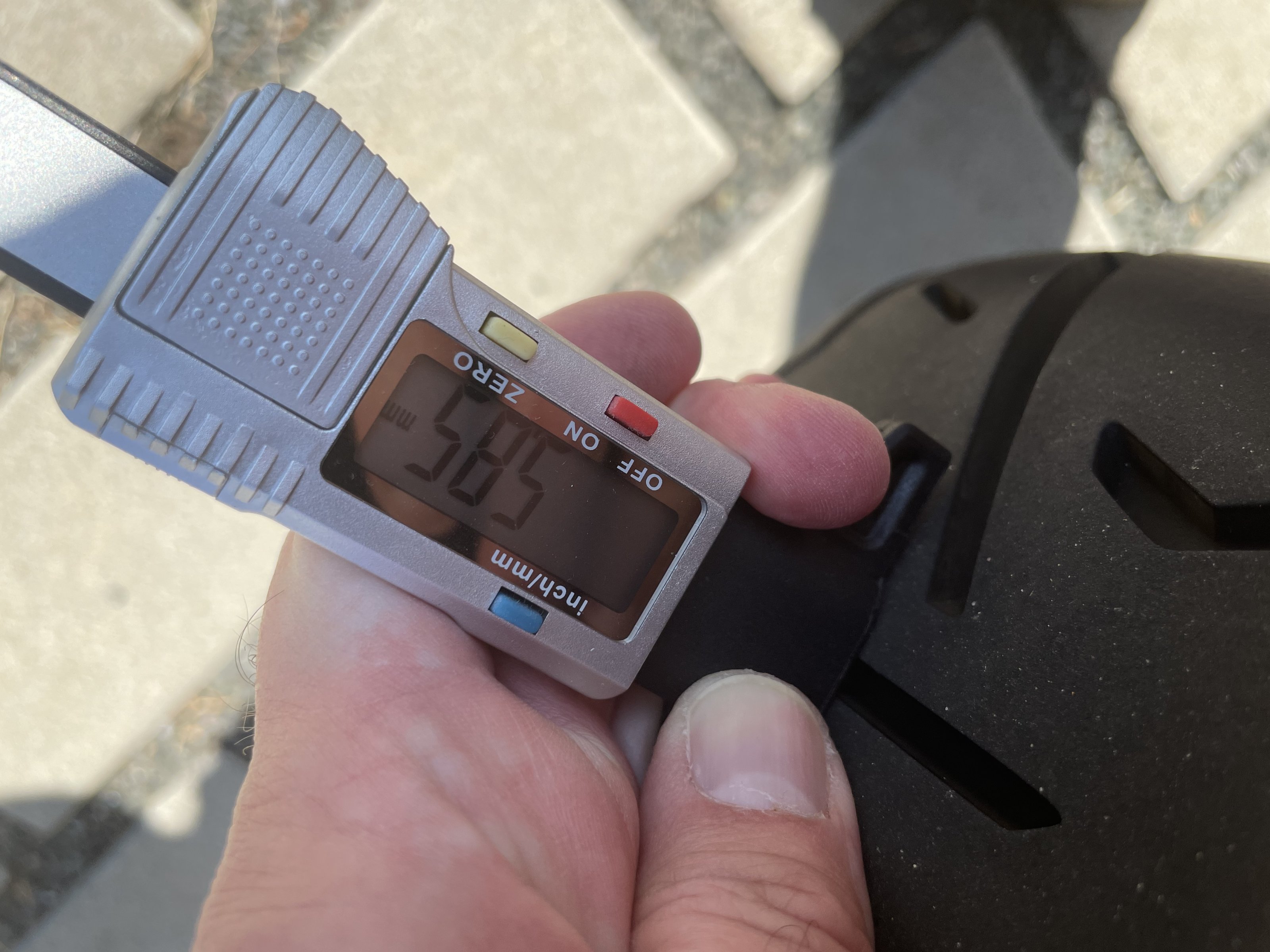

Diskutiere PST2 - Unterschiede Profiltiefe Vorder- und Hinterreifen im Reifen Forum im Bereich Modellunabhängige Foren; Mein Vorderreifen hat jetzt 30km runter: Profiltiefe 5,26mm. Der Hinterreifen hat ca. 6,7tkm runter und eine Profiltiefe von 5,85mm. Mittig...

Gut, vielleicht habe ich mich missverständlich ausgedrückt. Nochmal von vorne.
Warum haben Motorradreifen, in neuem Zustand, deutlich unterschiedliche Profiltiefen vorne zu hinten? Oder zumindest dieses Modell?
Von den altklugscheißenden Antwortenden hier wünsche ich mir eine vernünftige, plausible, technisch versierte Erklärung. Ansonsten einfach mal die Fr… halten. 😊

er hat vorne nen neuen mit 5mmm ( 30km) und nen Schnaps. Hinten nen 6,7tkm alten mit 5,85mm von ursprünglich 7mm oder so. Ich sehe das Problem nicht. Es sei denn er war / ist der Meinung das der neue vordere auch 7mm haben "müsste" ???? :conffuused:

jessas nei, is der fredstarter unentspannt...
also zur erklärung deiner sogenannten "differenzen" der reifen - vorne -> weniger profil als hinten -> mehr profil:
da beschleunigung und kurvenfahren dem reifen hinten doch mehr zusetzen und das meiste gewicht hinten drauf ist, führt das dazu, daß die hersteller die hinterreifen mit "mehr" - wenn man das so sagen will - an profil ausstatten als vorne. somit is am ende der durchschnittlichen laufleistung beider reifen das ende für beide "gleichzeitig" gekommen.
eigentlich ganz einfach, wenn man's nicht doppelt nimmt :-)

Mein PST2 hatte neu vorne 4,5 mm
Nach 7000 km: 3,2 mm

Ich sehe hier ein Problem: Profiltiefe auf 1/100 mm messen.
Kann der Fragesteller das Messmittel überhaupt richtig ansetzen?

Klugscheißermodus an: weils fast Wurscht ist, wieviel Profiltiefe neu da ist.. entscheidend ist die Laufdauer bis 1,6 mm , und da ist der Genannte bei denen die lange halten , also nützt dir das philosofieren über die Profiltiefe garnichts, weil andere Reifen mit fast 2 mm Neumaß mehr sogar ggf schneller verschleißen. was hat das dann also für einen Monitären Nutzen?
Man will wegen dem dann Schwammigen Fahrgefühl vorne nicht so viel Profiltiefe!
Also ist es der Job der Reifenentwickler beides hinzubekommen.
Les doch die Reifentest da stand genau das bei einem Gut abgetesteten Reifen, dass er zwar recht gut ist aber wegen der Neu zu hohen Profiltiefe indifferent usw... und dass das dann mit zunehmenden Verschleiß besser wurde!
Da kochen halt alle eine eigene Suppe, Wenn es stört, warum kaufe ich dann den mit der geringen Profilhöhe? Der Conti hätte mehr gehabt.
Den Beweis hast du doch schon selbst gemessen 1,3 mm Verschleiß auf 7000 KM ,
da kannst du selbst hochrechnen auf 15 000 km bei Rest .
Wo ist das Problem? oder suchst du einen Reifen der dann mit 7 mm vorne 25 000 km vorne hält , und der dann total unfahrbar eckig ist?
