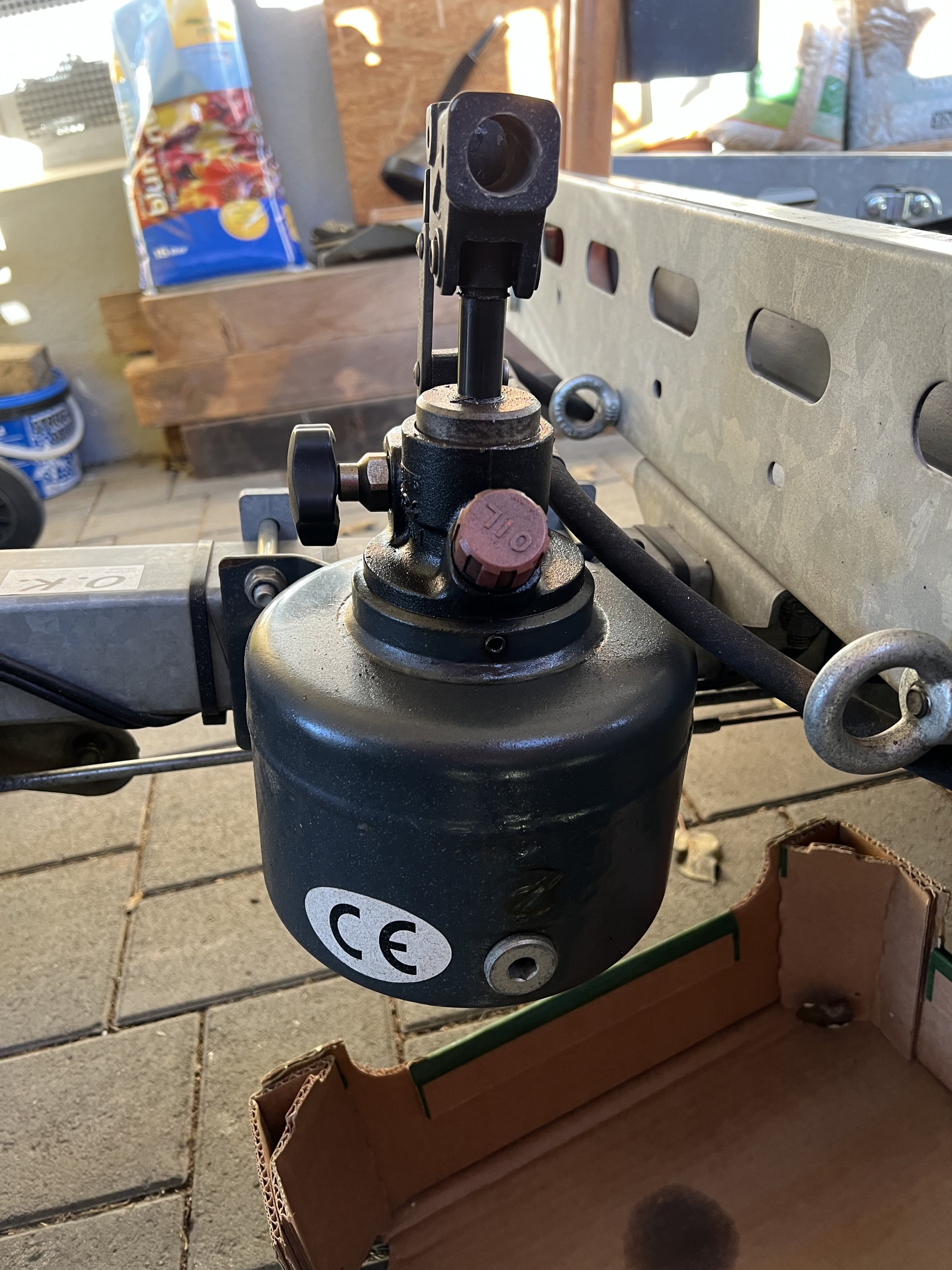

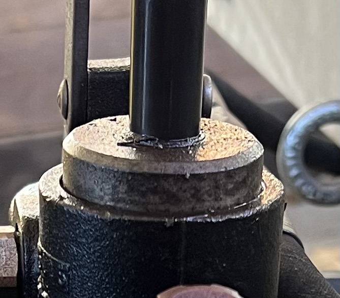

Hallo, bei der Ölpumpe meines absenkbaren Anhängers tritt Öl an der oberen Dichtung aus. Leider ist kein Hersteller oder Typ an der Pumpe angegeben. Wer kann mir hierzu Tipps geben? Hersteller, Reparaturset, etc.? Ich habe für einen Kumpel ein neues Motorrad abgeholt, danach ist das Öl ausgelaufen. Nach der langen Krankheit meiner Frau wollen wir dieses Jahr einige Touren unternehmen und brauchen den Anhänger.
Wir sind leider auf den Anhänger angewiesen, da ich nach einer Schulter OP keine langen Autobahnfahrten unternehmen kann.

Ich würde die Pumpe oben am Kopf einfach mal aufschrauben.
Normalerweise sind da ganz einfache Gummidichtringe eingelegt.
Die bekommst du in jeder Größe im I-Net.

falls das Öl austritt wenn zuvor Druck aufgebaut - also gepumpt - wurde, werden vermutlich die Dichtmanschetten defekt sein 😕
Diese kann man, wenn die Kolbenstange unbeschädigt und kratzerfrei ist, austauschen.
Normale Gummidichtringe oder auch Wellendichtringe (ugs. Simmering) sind bei den zu erwartenden Drücken meist nicht eingebaut.
Bis denne + viel Erfolg

Wenn du bei dir in der Umgegend eine Firma für Baumaschinen oder Förderzeuge wie Gabelstapler findest, die können das auch locker reparieren. Mit Hydraulik und Pumpen kennen die sich aus.
