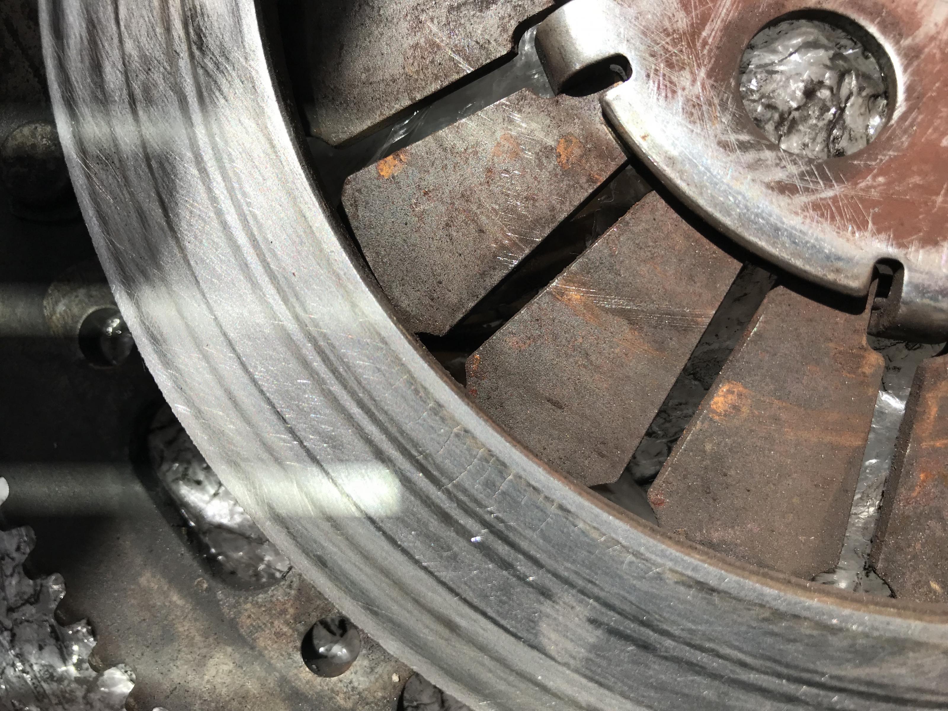

Hallo, habe von meiner Gs 1200 R, Getriebeschaden, noch die Kupplung ausgebaut...war gerutscht. Nun habe ich auf der Fläche der Druckplatte Querrillen entdeckt. Kann ich die Druckplatte noch verwenden ? Schaut es euch bitte mal an... die Rillen ...sehen aus wie Risse, befinden sich unterhalb der Druckfedern.

Nein
und
Nein
ausser du möchtest die Erfahrung machen wegen dem Kleingeldbetrag die Arbeit nochmal zu machen (und dann ja sowieso die Druckplatte zu kaufen)

Macht dies echt was, oder hat hier jemand so ne Druckplatte auch wieder verwendet?
Des weiteren, macht man die Simmerringe auch neu , die von der KW und der Ausgleichswelle?

Bau ein und berichte uns.

Simmerringe die Dicht sind lässt man in ruhe!!
zum Rest wie immer, der Frank hats ja schon getahn:o Beitrag 4 wäre mein Tip

Da hat schon jemand mit Schmirgelpapier gefummelt!
Zu sehen sind vom inneren Rand ausgehende Radialrisse! Somit gehört die Platte neu. Kleine umlaufende "Wellen" (im Bild hell/dunkel) sind nur dann nicht egal wenn man von konventionell auf "Sinter" wechselt.
Von dichten Wellendichtringen lasse ich die Finger. Das Risiko beim Wechsel etwas zu beschädigen ist ebenso gross wie dasjenige dass ein dichter Ring plötzlich saut.
gerd

Ja, danke und ich werde die Druckplatte auf jeden Fall neu machen. Sah mir auch irgendwie nicht geheuer aus.

kann mich da Chris nur anschliessen.
Bin vom Fach. Das sind Hitzerisse. Das wird nicht besser werden.
Solltest Du neu machen.

Danke , werde sie ersetzen. Gruss Uwe
