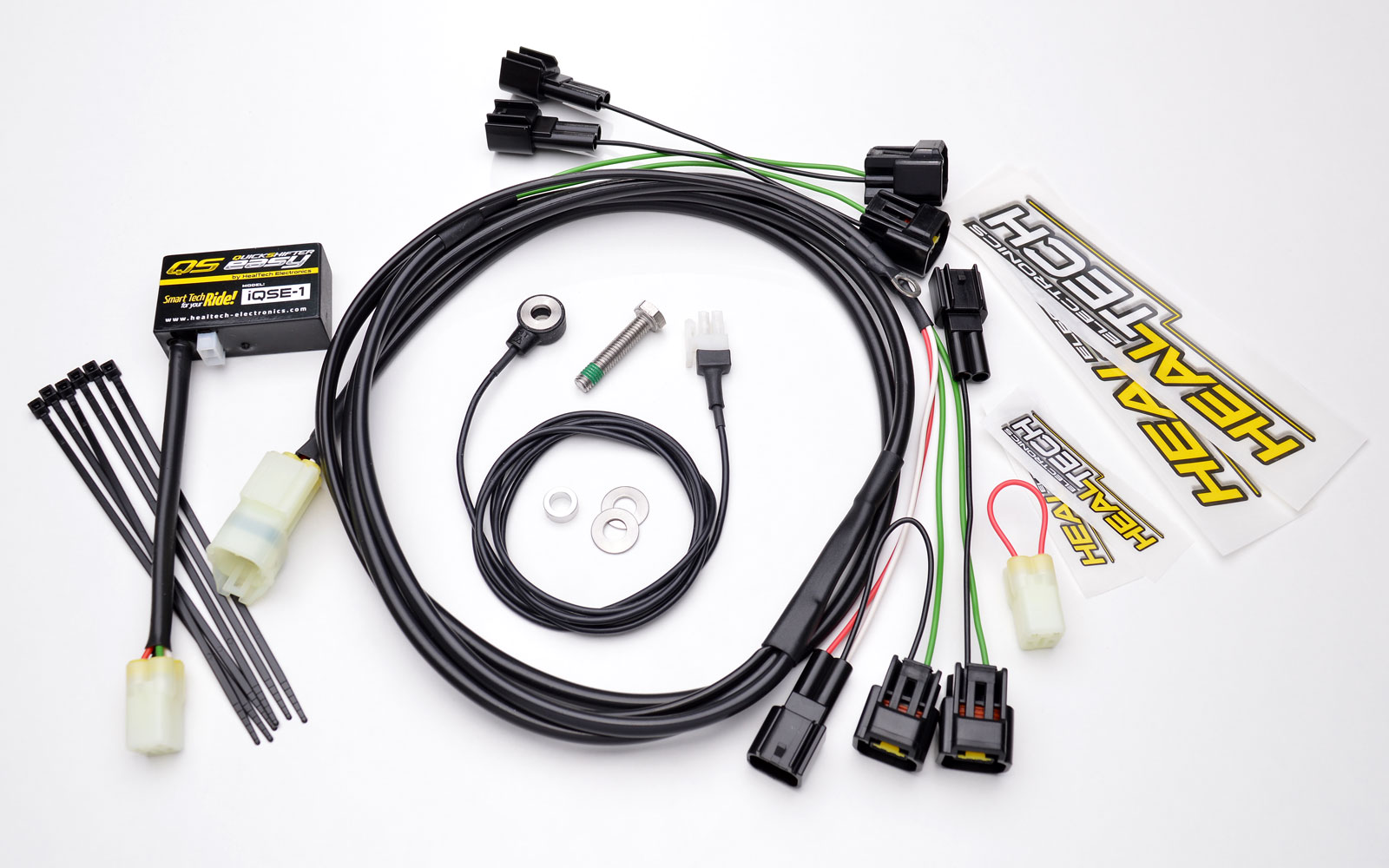

Hallo Jungs
Hat schon jemand den Quickshifter Easy von Healtech an einer GS LC montiert.
Da ich an meine 2013 GS keinen orig. Schaltassi nachrüsten kann, würde ich gerne wissen, ob jemand den von Healtech schon verbaut, oder ausprobiert hat.
mit 285.- Euro wäre das Teil auch nicht so teuer.

So, Jungs
Hab mir den Quickshifter Easy von Healtech gestern gekauft, heute eingebaut, und nach einer Probefahrt voll happy:o:o:o:Super:
Ehrlich gesagt war ich sehr skeptisch, ob das Teil bei der GS auch so gut funkt wie in einigen Videos von anderen Mopeds.
Am meisten skeptisch war ich von der Funkionalität des Sensors, der am Schaltgestänge angeschraubt wird. Aber es funkt, wie auch immer. :confused: :confused:
Also, von mir eine klare Empfehlung👍👍👍,falls der eine oder andere überlegt sich den einzubauen.

Oh spannend. Habe ebenfalls die 2013er ohne Möglichkeit der Originalen Nachrüstung.
Wie wird denn das Bauteil mit dem MSG verbunden? Irgendwie muss ja die Zündung unterbrochen werden...
golftdi
golftdi
23.06.2011
451
WIEN
R 1250 GSA 2019
Mit dem MSG wird da nichts verbunden.
Es wird die Einspritzung unterbrochen! Zwischenstecker an den Drosselklappen.

Hallo in die Runde, habe von dem Quickshifter Easy schon 3 verbaut. Anleitung ist selbsterklärend und braucht keine Vorkenntnisse. Bin davon absolut überzeugt und habe nur gute Erfahrungen gemacht. Das Teil schaltet in Verbindung mit den alten Getrieben sauberer als die LC Modelle. Und runterschalten geht auch, einfach Fuß leicht auf den Schalthebel stellen und kurz Gas anlupfen und schon ist der Gang drin.
Und schön ist es auch das man mehrere Modis speichern kann, spricht, je nach Fahrweise kann man eine Modi vor programmieren oder auch eine Lernmodus aktivieren der das Schaltverhalten auswertet und dann speichert. Und das ganze ist per Handy App steuer und regelbar! Ich finde ein tolles Teil!

Sorry @golftdi, hat es doch, schau mal in den Eingangsfred!
Es gibt für diesen Quickshifter 2 Sensoren, eine oder beide Richtungen schaltend!
Du hast selber eingefügt in beiden Richtungen schaltend!
golftdi
golftdi
23.06.2011
451
WIEN
R 1250 GSA 2019
Schaltumkehr möglich (Drucksensor funktioniert in beiden Schaltrichtungen
Nein, auch wenn du die Schaltung umkehrst (Rennstrecke meistens), funkt nur das raufschalten. Reagiert nur auf Druck und nicht auf Zug.
