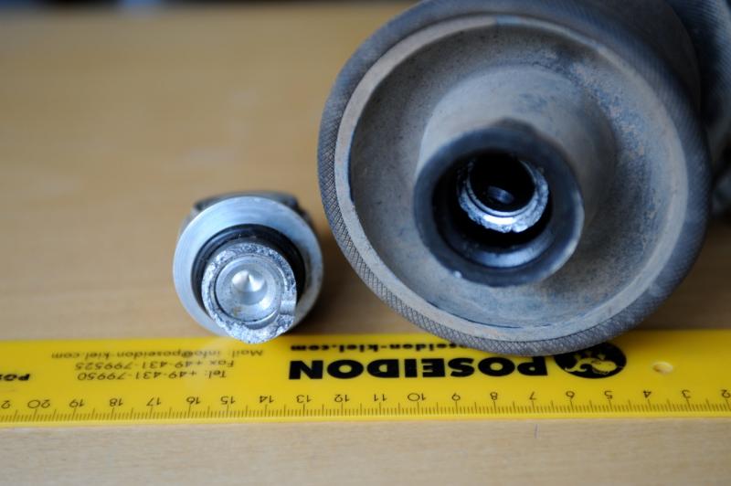

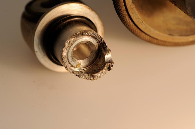

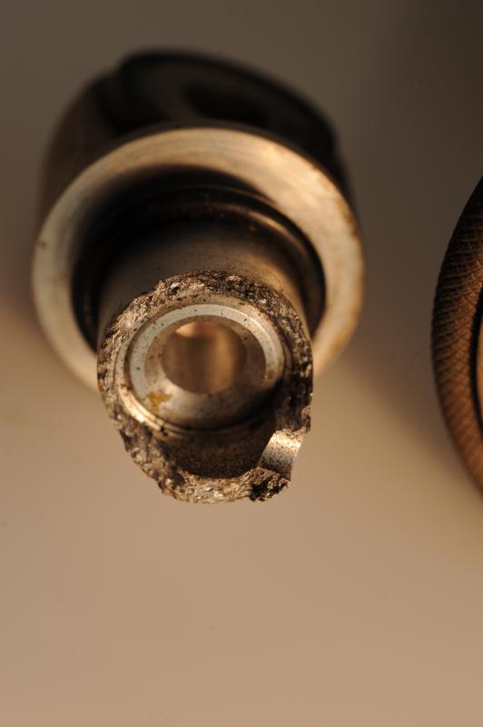

Hi,
hatte es auch mal. Quitschte und ich dachte ist halt so, war aber nicht immer am quietschen - dann bei der Baja lautes Zischen, und das Federbein war gebrauchen und undicht. Bruch der Kolbenstange - hatte ja Ersatz dabei und von BMW ein Neues bekommen und jetzt kein Quietschen mehr.
Gruß Marcus
P.s. weiß aber nicht warum es gequietscht hat!
